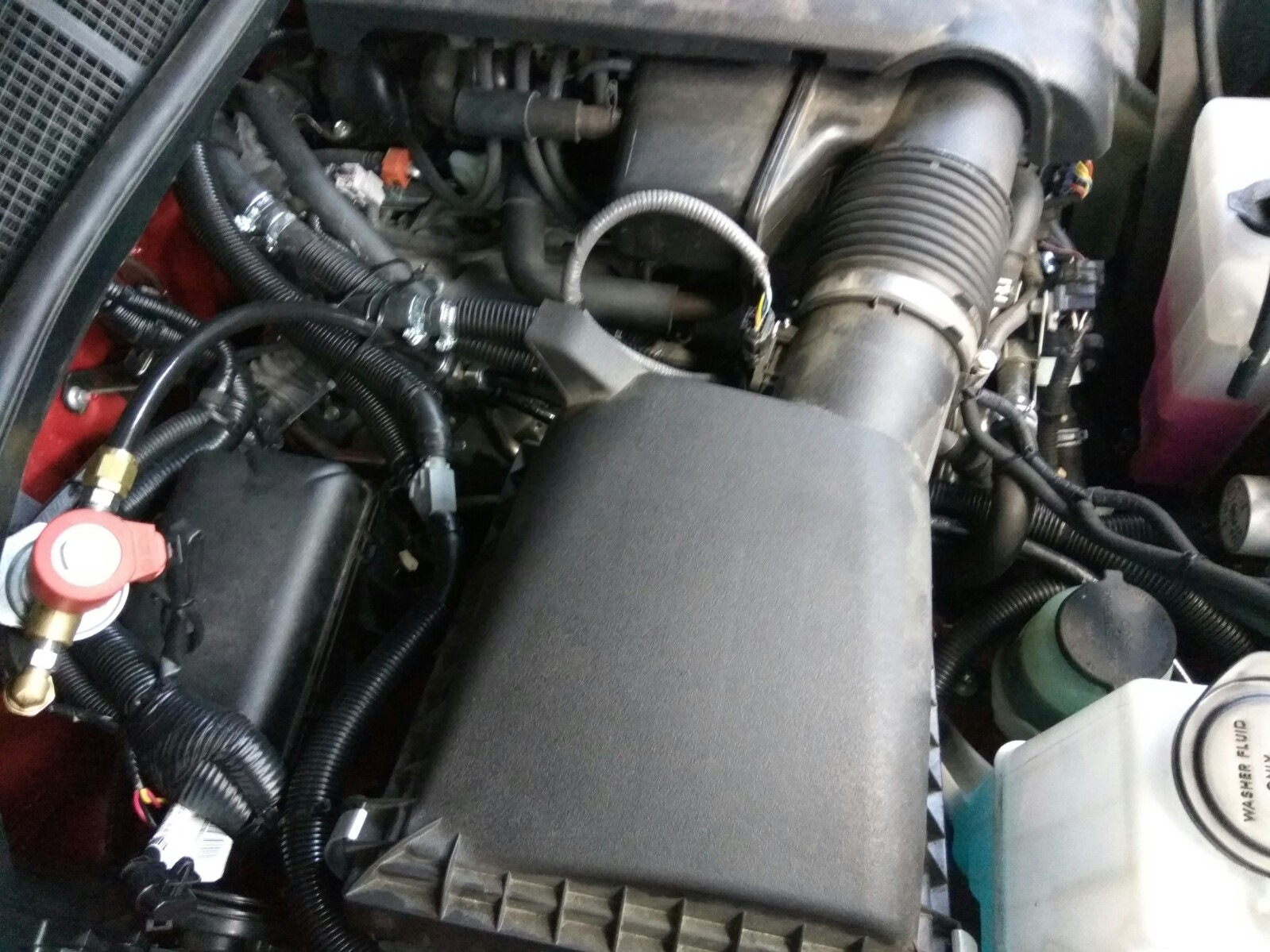

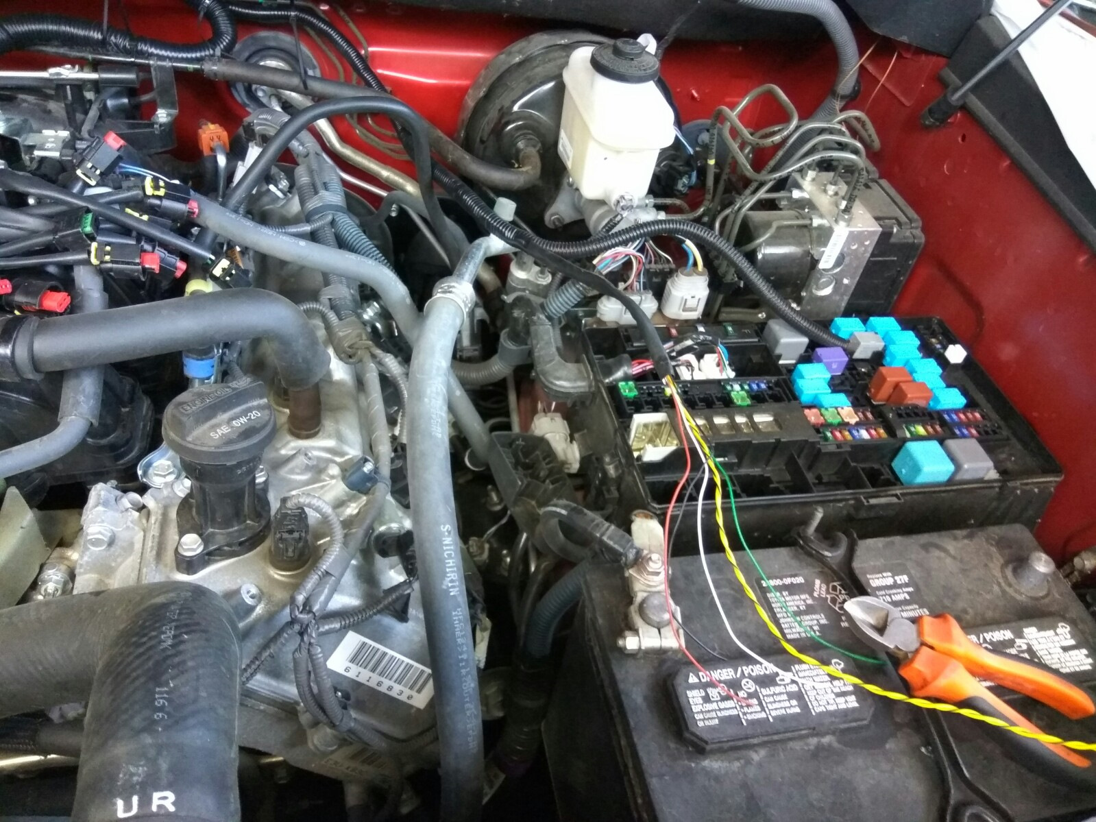

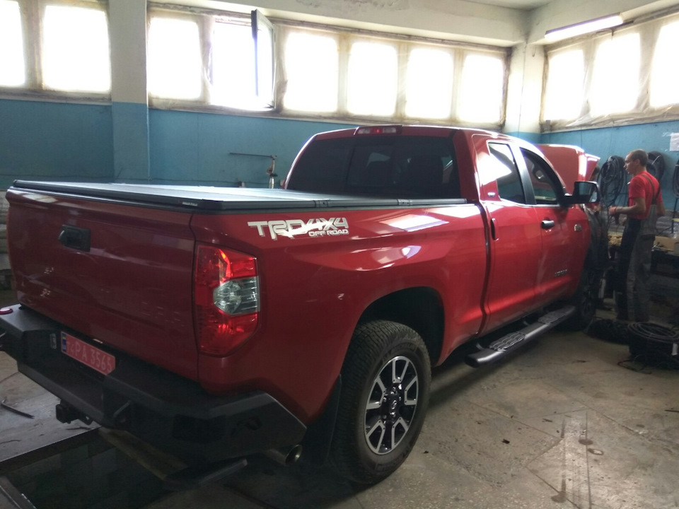

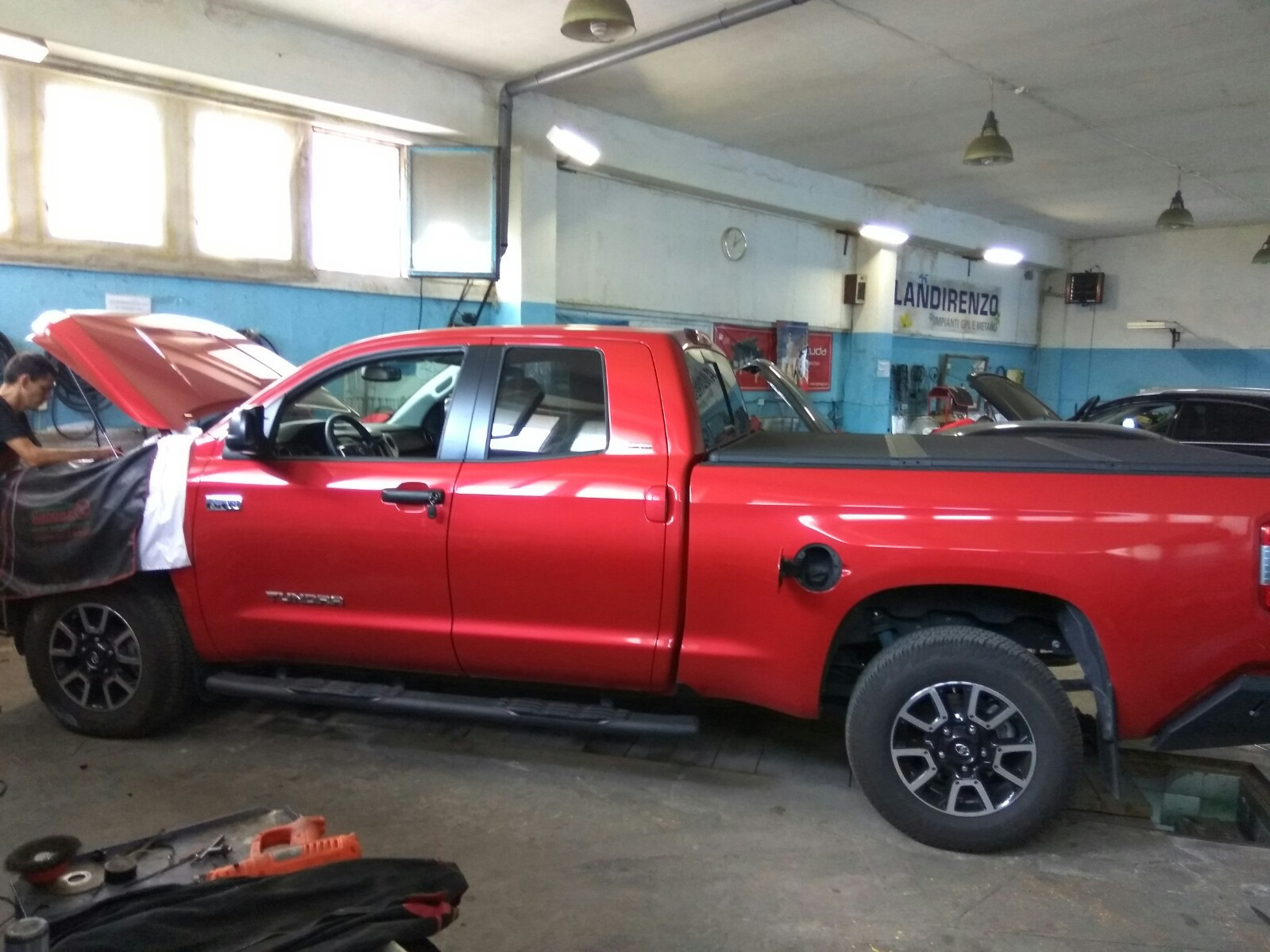

На днях у нас был очень интересный автомобиль TOYOTA TUNDRA 5.7 2016 года.

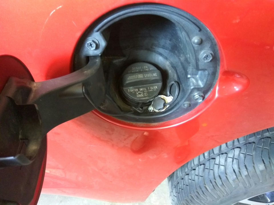

Автомобиль был привезен из Америки, небольшой ньюанс, топливная система Flex Fuel, двухтопливная:бензин и биоэтанол, спирт, Е-85.
В остальном-стандарт.

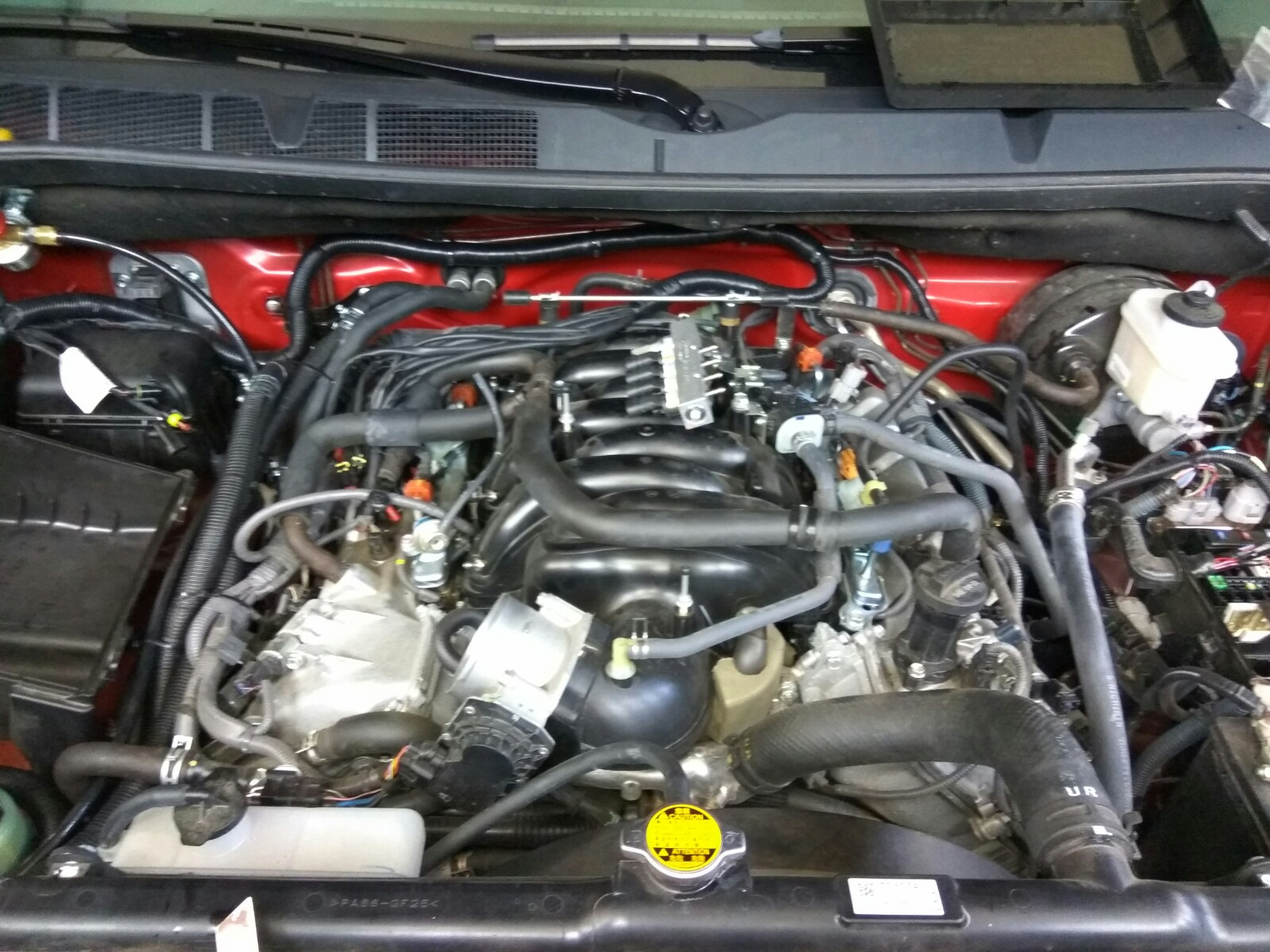

С топливной системой Flex Fuel "боролись" не мы, наши хорошие коллеги , они прошили ее " под газ".
Мы же просто нормально смонтировали на этот автомобиль ГБО и правильно ее настроили)
Машинка поехала отлично и показала очень достойный расход топлива!
Правда хозяин сам признался, что педаль газа он больше "гладит" чем нажимает!
Сразу немного цифр для тех, кто скажет зачем)))
Цитата хозяина автомобиля;
Ну, а теперь, давайте посчитаем.За год я проезжаю 22 т.км.
Расход бензина на 100 км пускай будет 18 л., я заправляюсь на сетевых заправках, хороший стоит сейчас 26 грн., пропан 11,6 грн.
18л.х26грн.х220=102960 грн.за год стоимость бензина.
21л.х11,6грн.х220=53592 грн. стоимость пропана за год.
Стоимость установки с перепрошивкой 1950у.е.х25,8грн=50310
То есть установка отобьется за 25 тыс км!
Ведь какое то количество нужно на прогрев, плюс одно ТО 800грн.
Я думаю, это хороший довод для скептиков)))

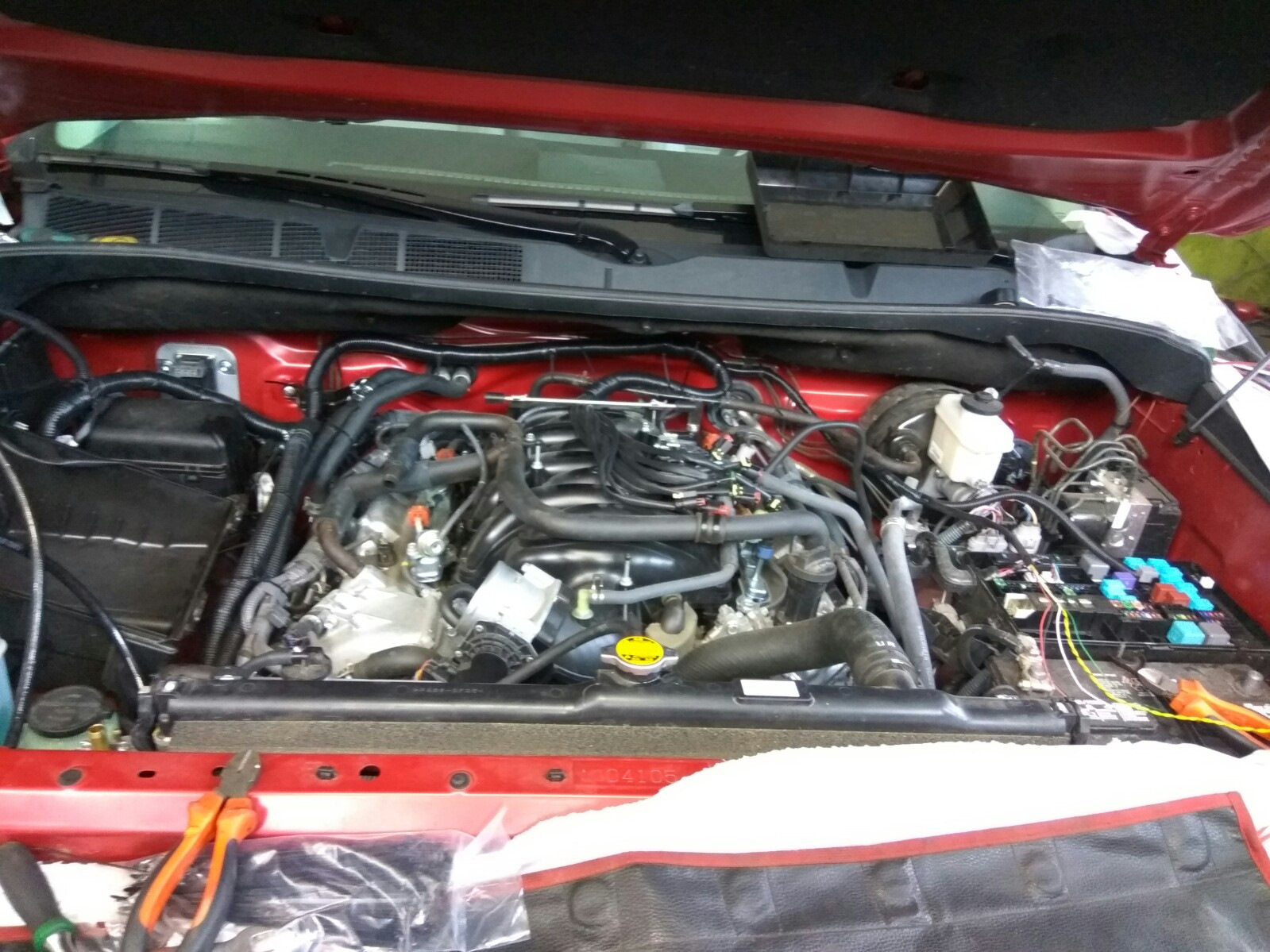

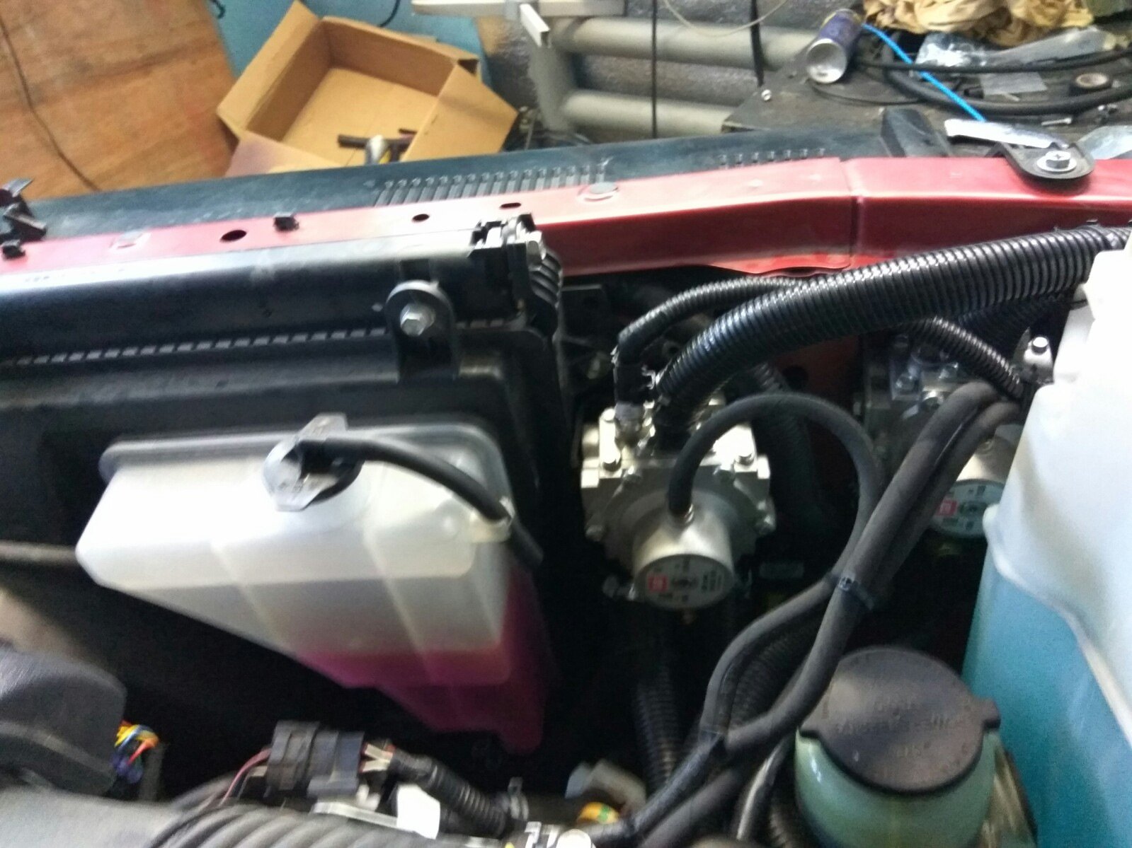

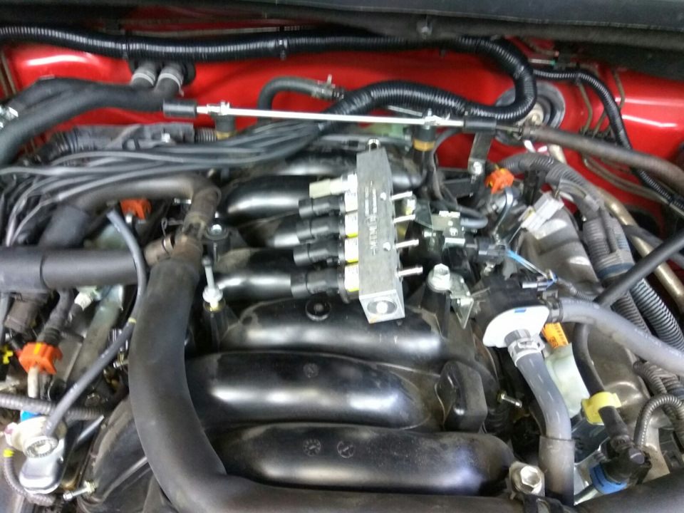

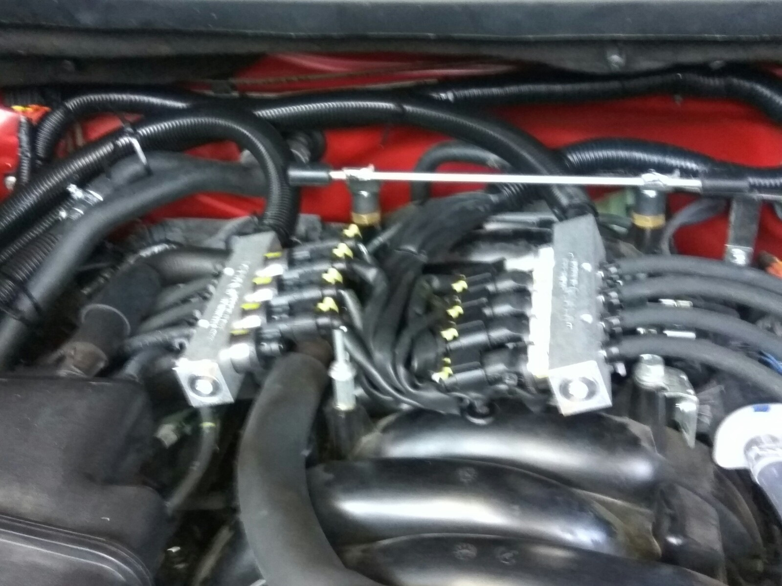

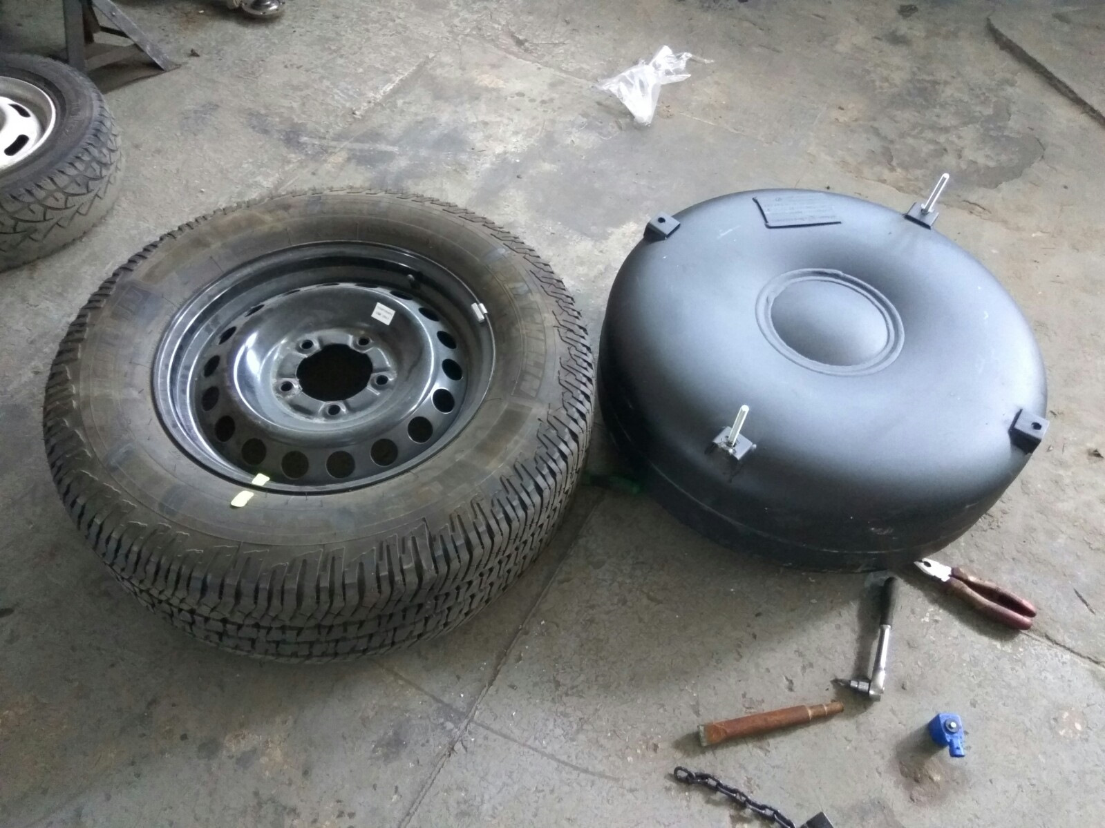

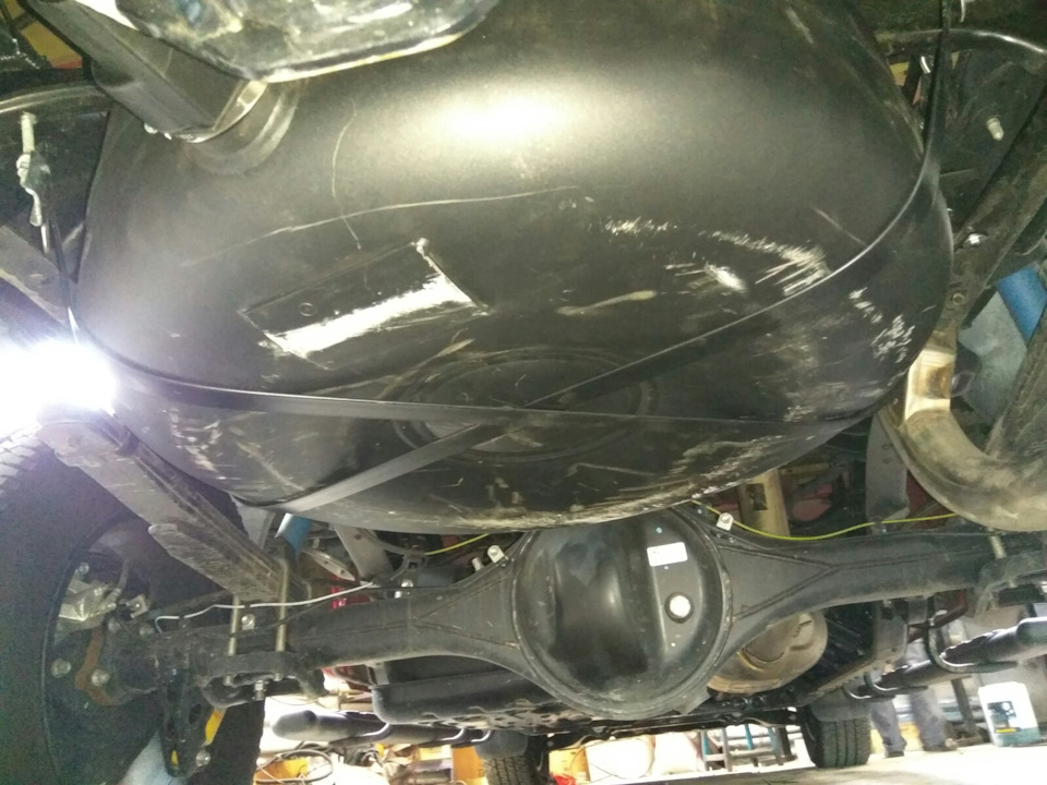

Сразу скажу, установлен комплект BRC код комплекта 09SQ60000052
Особенность комплекта -2 редуктора для исключения бедной смеси на этом большом моторе!

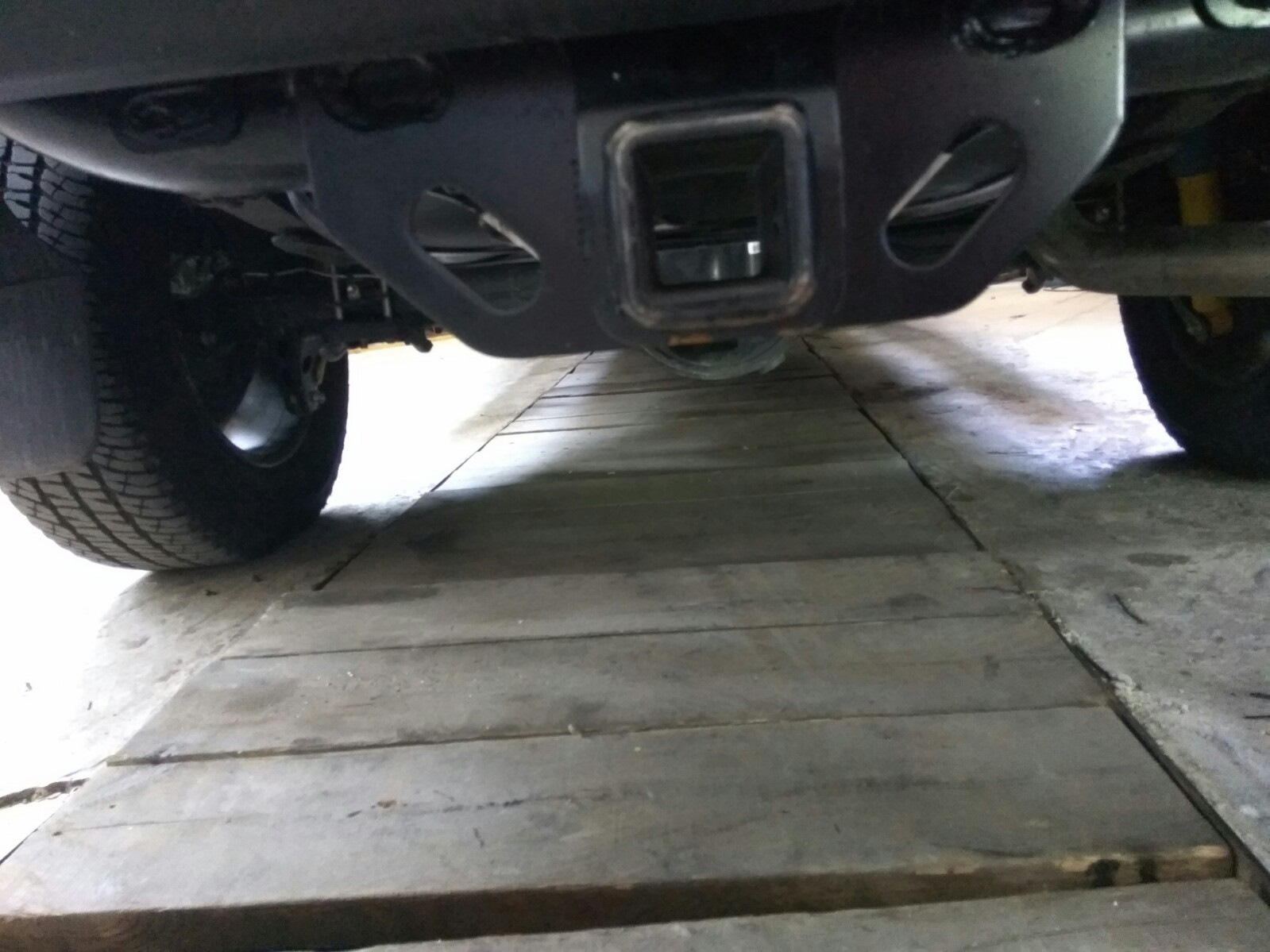

Баллон на 92 литра вместо запаски!

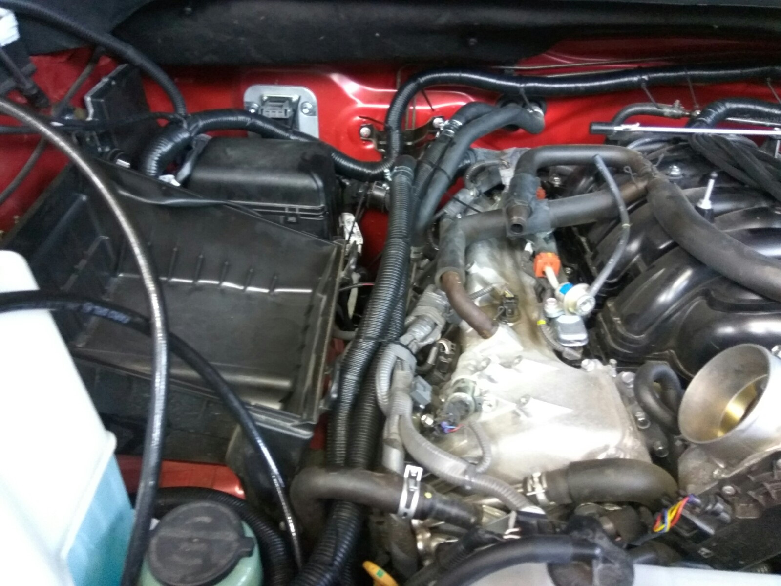

Вопрос, а кольцевать рампы форсунок нужно ?
Обязательно!

Видел в б/ж владельца.Можно поподробней в чем сложности установки в авто с Flex Fuel?
Как бы машина должна ездить на бензине или спирте, а мы ее кормим газом)))
Если без перепрошивки-чекует часто)))
Я так понимаю, эбу мотора "думает" под какой вид топлива "подстраиваться"? Возможности две- по-этому и ошибка. Делается один бензин — и настройка получается без чеков? Станислав, вопрос немножко не в тему, по баллонам: рекомендуют польские и итальянские. Последние новые не находил, встречается Полмокон, Стако реже. По цене +/- 100 грн. от турецких (объем 42л 600/200). Хотелось бы услышать Ваше мнение
Абсолютно так)))

Какая рекомендация? Ставить любой новый + мультиклапан А с катушкой?
Где то так…
Только обязательно проверять, не цепляется ли поплавок за стенки!
Не все стандарты выдерживают)))
