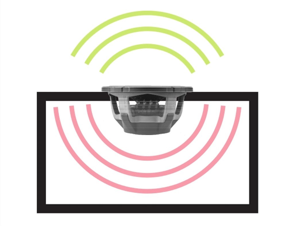

Решил написать памятку для себя о том, как рассчитать объем акустического оформления для низкочастотного динамика. Меня интересует закрытый ящик, поэтому и формулы именно для его рассчёта. Кто-то их знает, а кому-то они могут быть полезны. Так как в текстовом редакторе написание формул затруднительно (корни, дроби и т.д.), я буду использовать известные математические правила.
Ну что же… Перед тем, как приступим, давайте вообще определим: какой динамик лучше всего подойдёт для ЗЯ. В разъяснения о мех. свойствах я вдаваться не буду, так как не владею достаточными знаниями. Всё, что я повествую, взято из книг и статей.
Так вот, для нас при выборе динамика очень важны три параметра: fs (резонансная частота), Vas (эквивалентный объем воздуха в литрах) и Qts (полная добротность динамика).
Для определения навскидку о пригодности динамика для ЗЯ существует параметр EBP.
EBP=fs÷Qts
Если результат будет меньше или равен 50, то это однозначно наш вариант. Но в некоторых источниках приемлемо и 80.
Идем дальше… Динамик нам допустим для ЗЯ подходит. А как навскидку в магазине определить под него необходимый объем? Тут тоже предлагают достаточно простой метод. Суть вот в чём: при установке в короб у динамика меняются некоторые свойства в том числе fs и Qts (Кому интересно, тот может более подробно ознакомиться с этим, воспользовавшись поисковиком). В ЗЯ эти параметры называются результирующими и обозначаются fc и Qtc. Опять же принято считать, что идеальным значением добротности динамика в ЗЯ (Qtc) является 0.7. К нему и нужно стремиться, но, если мы ещё глубже копнем, то для инструментальных жанров Qtc = 0.5-0.6, а для электронной Qtc = 0.8-0.9. Как-то так.
fc же не должно выходить за рамки сабового диапазона.
Для беглой прикидки мы смотрим на параметр Vas.
Если поставим динамик ровно в такой же объем, что и Vas, то fc и Qtc увеличатся в 1.4 раза.
Если мы хотим установить динамик в двое меньший объем, чем Vas, то fc и Qtc увеличатся в 1.7 раза.
Если втрое меньший объем, то в 2 раза…
Суть понятна, правда? Не каждый динамик в желаемом нам объёме заиграет.

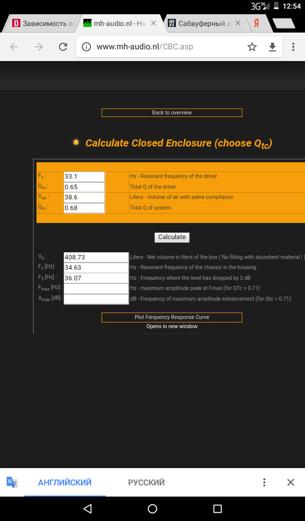

А нет, не всё. Вот сайт для ленивых:
www.mh-audio.nl/Loudspeakers.html#top

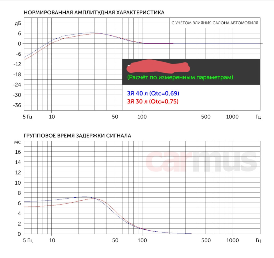

Подскажите если у меня получается QTC 0.8, в ЗЯ, сильно плохо то в итоге? Вот тесты, но дело в том что у меня ЗЯ 27 литров, и увеличить нельзя, т.к. это Стелс, и он уже готовый FC прочитал получается 45 hz
Ничего страшного не будет. На крайний случай можете провести эксперимент с синтепоном

Могу кстати скинуть ссылку на сайт, там можно забить параметры и желаемую по итогу частоту, после этого выдаст полученный объем и добротность, с формулами всё сходится)
Можешь данную ссылочку скинуть ?
baseacoustica.ru/raschet/…rytogo-jaschika-versija-2
В самый конец листай, перед комментариями расчёт, я проверил, с формулами приведёнными здесь всё сходится

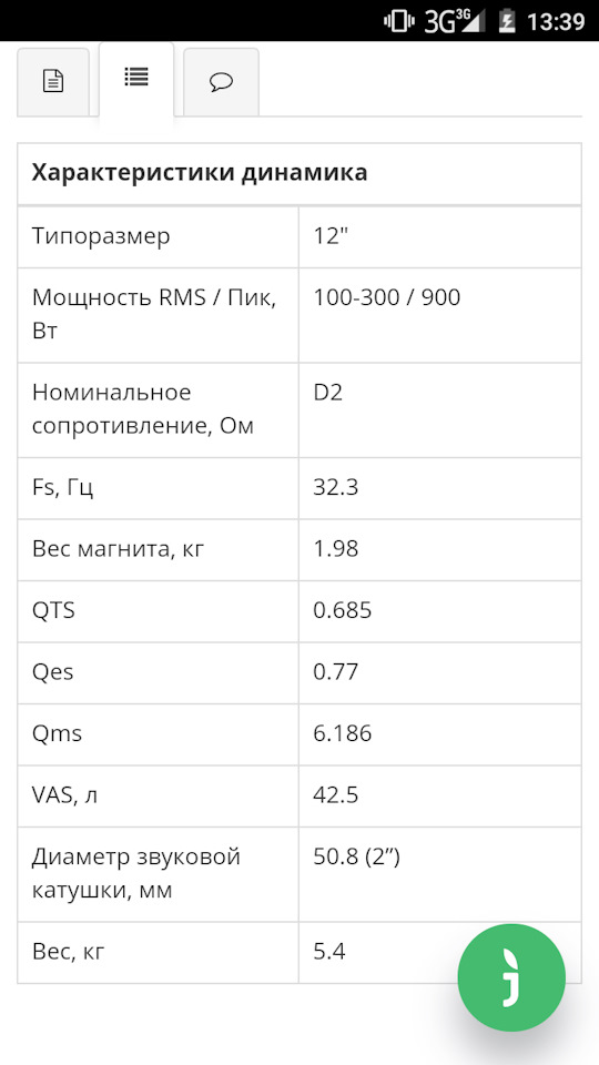

Добрый день хотел бы вас попросить о помощи посчитать объем зя для динамика, я конечно понимаю что это совершенно не зяшный динамик, но очень бы хотелось, послушать его в зя. теорию почитал вроде все понятно, с расчетами проблема.
Система в авто приравнивается к громким, но наверное старею иду на снижение громкостей, оформление фи немного надоело, звучание не нравится очень хочу поэксперементировать с зя
динамик с параметрами EBP=83, Fs 32,50 Гц
Qts 0,39 /
BL 24,80 /
Vas 28,90 /
Какой объем попробовать для этого динамика в оформлении зя?
12"
Добрый день. Этот саб не для ЗЯ.
Возможно вы правы, но я пойду своим путем проб и ошибок, тем более динамик давно на руках, покупать ничего не придется, посчитал для ящика в 32л чистых, выходит qtc 0.53 fc 44.8, под руками есть зя на 30л (минус 6л мотор) остается 24л, qtc выходит0.57 fc 48. это если верить параметрам производителя) но на деле они никогда не совпадают с реальностью. хочу послушать что получится.

Здравствуйте, имеется динамик свежей линейки, скайлор 12, Fs-30.2hz, Vas-40,577л, Qts-0,57. Получается что EBR= 52,9, что из вашей статьи примерно подходит к оформлению ЗЯ. Допустим мы можем выделить для короба 45литров в багажнике, что по формуле является Vb, исходя из этого Qtc у нас при объёме короба равняется 0.78, а fc=41,64. по моему я все правильно посчитал? Исходя из этих данных получается что короб маловат будет? Или я где то упустил мысль? Для более менее ровной АЧХ, каким объёмом короб будет оптимальным?
Вы абсолютно правильно мыслите. Добротность 0.78 приемлема. Внизу будет небольшой подъем.
Внизу это до какого порога? Как это сказывается на звучании? Читал что в идеале АЧХ должна быть ровная во всем диапазоне возможно ли такое с этим дигамиком при небольших объёмах короба?

Я бы попробовал 30 — 35 литров
По расчётам не спасёт его этот объем, а если оформить фазиком на 45 литров? Как на ваш взгляд?
С фазоинвертором 45 литров будет по низу от 33 Hz, то, что надо.
Да, спасибо, именно так и сделал, самый низ очень мощный, аж дух захватывает.

Упал взгляд на DD212. Его советуют для ЗЯ в SQ, те кто торгуют ими и пошарившись по инету. Что несовсем сыграет в ФА.
По Добротности вообще ФА.
По EBP ЗЯ.
Vb в итоге более 100л. Для fc=0,8

МОжно попробовать в экселе калькулятор прикидочный накидать. В закладки кинул, завтра попробую
Я нашёл ещё очень интересный сайт с калькуляторами (рассчитать можно всё)
www.mh-audio.nl/CBC.asp
