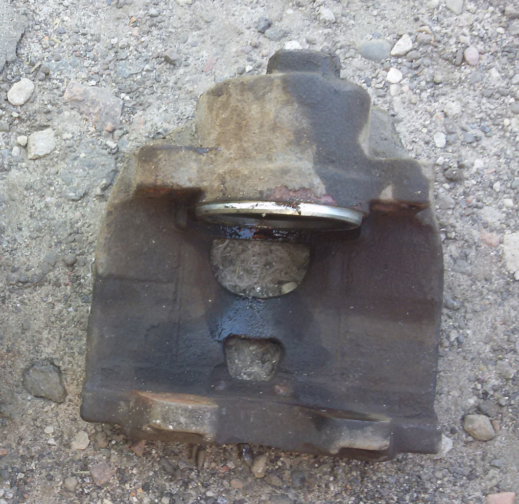

Фирма ATE ведет себя крайне странно, в свободном доступе есть ремкомплекты далеко не на все модели.
например на суппорта 54 и 57 мм с жестким бортом.

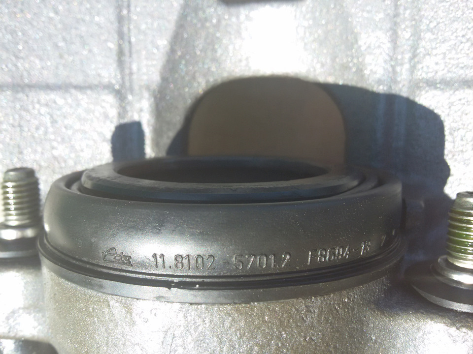

Вот что значит жесткий борт, он же hard Boot
Пыльники такого плана можно поменять не доставая поршня, т.к. они напрессовываются снаружи
Причем на 60мм они есть, и стоит смешных денег!
Сегодня речь о 57мм.
Данный пыльник имеет маркировку 11.8102-5701.2
И очень широкое распространение)))
Вы даже не представляете на скольких авто стоят тормоза с такими пыльниками)))
На этих авто и легкосплавные суппорта, и из черняги, но вот пыльники одинаковые))))

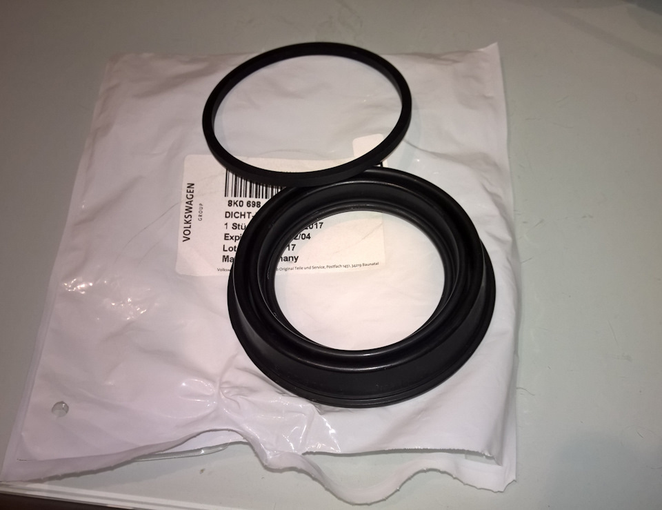

Я уже не раз писал что не стоит ставить замениели на суппорта с такой конструкцией пыльника, поэтому единственный выход это брать оригинальный ремкомплект от производителя авто. А внутри будут те самые вожделенные резиночки от ATE
Самый гуманный вариант в моем регионе это VAG 8K0 698 471 стоит около 10 баксов.
Но учитывая специфику ценообразования бывает всякое!
Поэтом пробуйте)

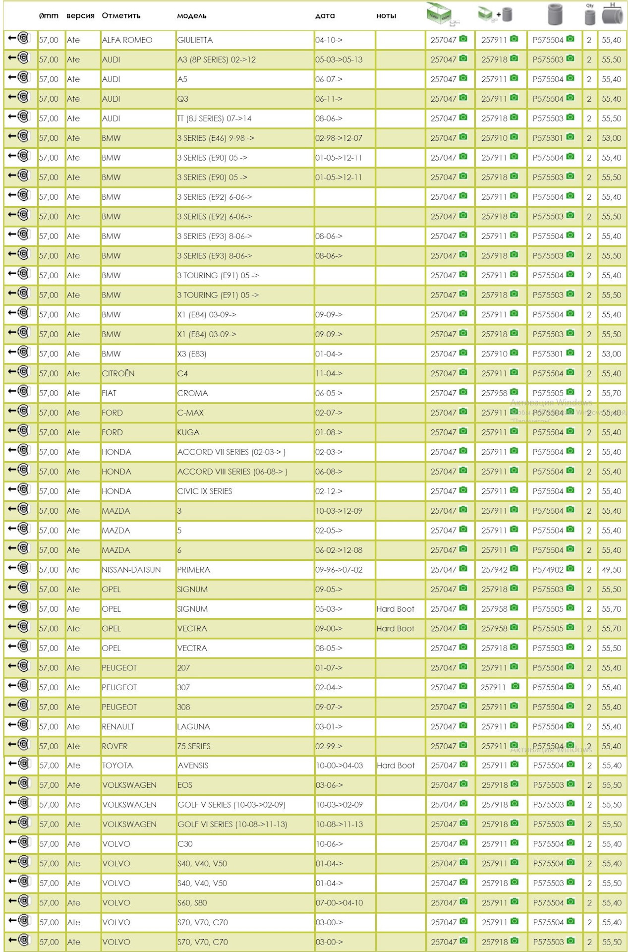

Добрый денью Приходилось иметь дело с daewoo 93185767? На GM 57мм дает, пыльники и втулки без опозновательных знаков в комплекте. Качество резины в сравнении с ATE достаточно близкое, насколько возможно оценить пальцемером. Ценник более чем гуманный, даже в сравнении с VAG.
Добрый день! А где такой каталог посмотреть?
Или номера деталей от других производителей?
Какой?
как на скрине.
В чём суть моего поста. Ищу пыльник с кольцом, BPYK-33-26ZA оригинальный номер, стоит 50$.
Накопал, что можно заменить номером VAG 8K0 698 471, уже лучше, 22$.
Ищу другие номера производителей, может там будет более адекватная цена за два колечка ATE. Там где я живу, почему-то высокие цены на запчасти тойоты, мазды и всего ВАГа. Имеете ли вы другие номера OEM этих деталей?
Дешевле вага не найдёте. По всем этим пыльникам ваг выручает. Ате есть только 60мм

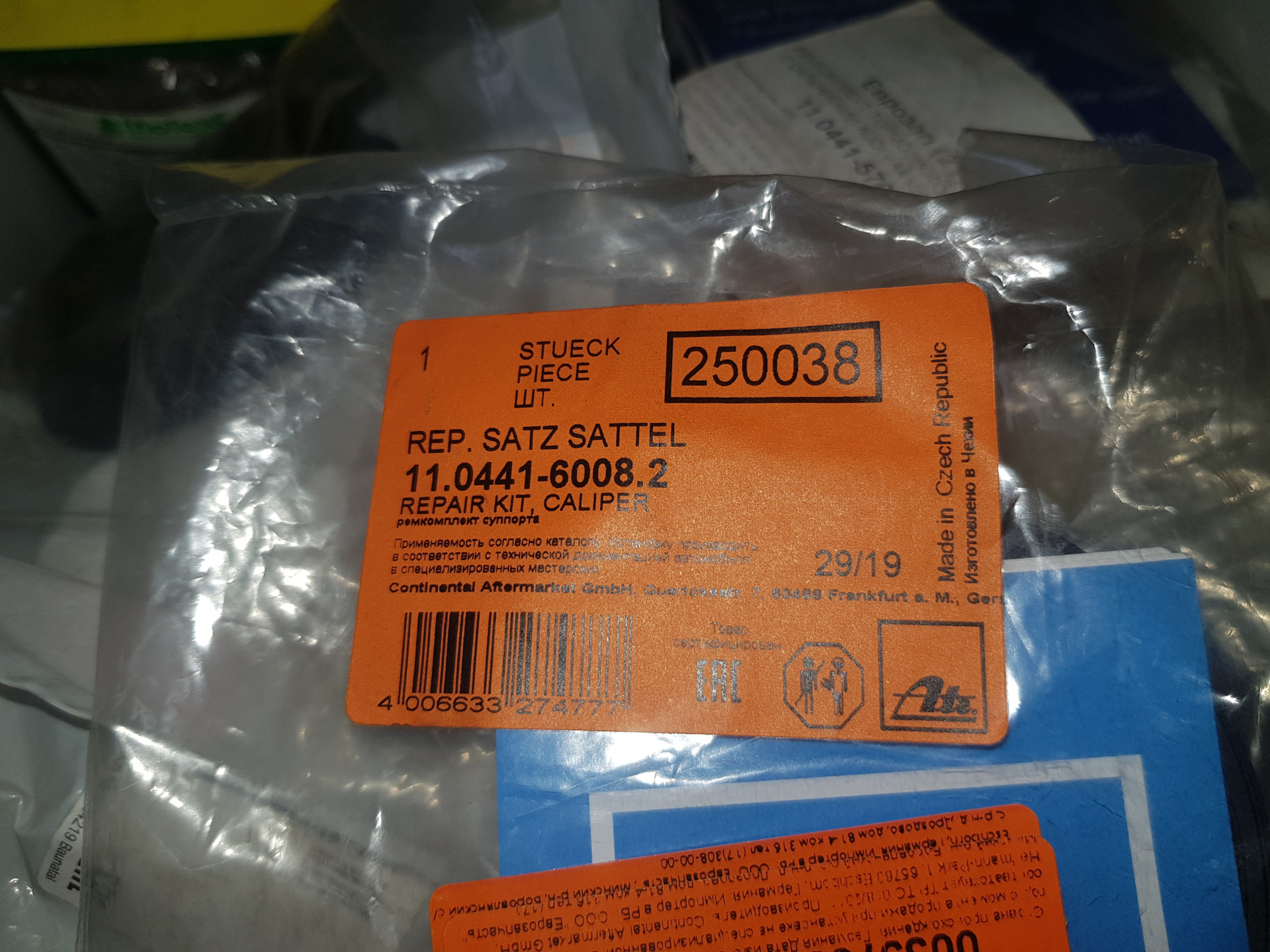

1)ATE 11.8171-0008.1
2)ATE 11.0101-5407.2
3)VAG 8K0 698 471
Ну вот сюда мне надо еще поршень докинуть — посоветуй артикул-коль у меня точно 57 мм.

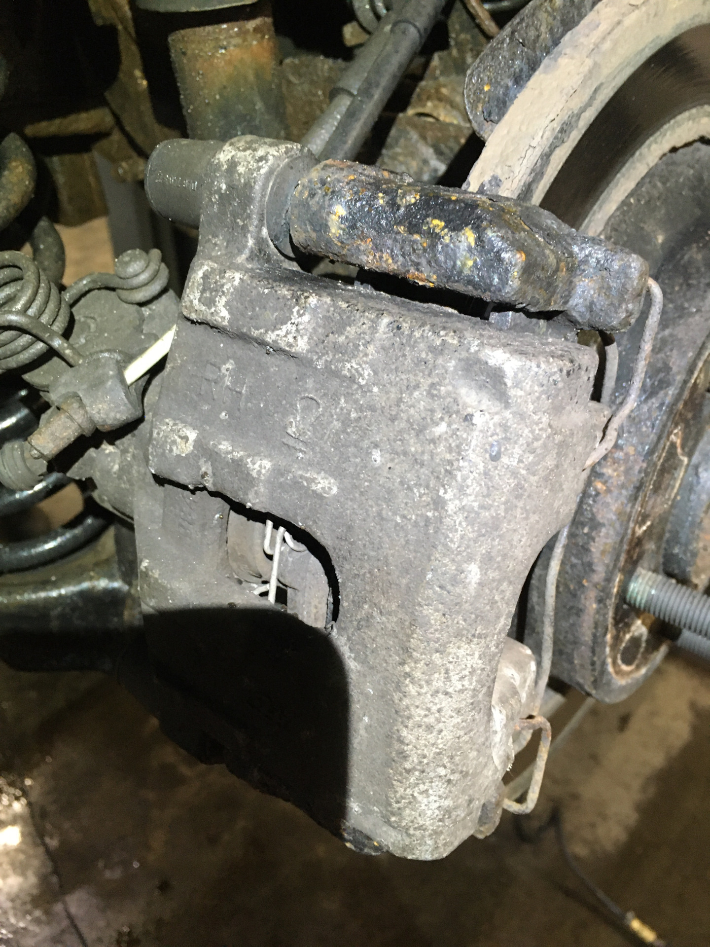

Добрый день. На куге 2 порвался пыльник тормозного цилиндра на переднем суппорте. Система АТЕ точно такая же как и на форд фокусе 3.
Никак не найду информации чем заменить. С жестким бортом или нет? Посоветуйте, кто знает. Диаметр поршня вроде бы 57 мм должен быть

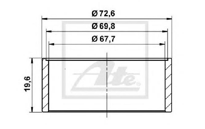

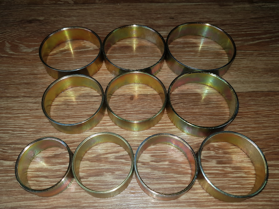

приветствую. как раз столкнулся с этой проблемой, натянул новый пыльник(из ваговского ремкомплекта 57мм, передний суппорт), обжал по кругу, собрал все, свел колодки и пыльник соскочил с суппорта. Теперь не понимаю как все же надо было делать. буду признателен за совет.
Насаживать оправкой
а какого вида она? у кого смотрел, ничего об этом не писали и не показывали.
Вот, — выбирайте подходящее монтажное кольцо по диаметру кольца пыльника и либо к токарю изготавливать его по размерам, либо искать, заказывать, ждать.
Я пошёл первым путём.😁
это прямо от ATE что ли инструмент для оправки пыльников?
Да и не находит особо ничего такого.
Как я понял, — да, это оригинальные монтажные кольца ATE.
Найти их в продаже очень тяжело, — либо люто дорого, либо люто долго ждать.
На сайте по ссылке, что я привёл выше, приведены достаточные размеры этих колец(нет только размера фаски, под кольцо пыльника). Так что, самым простым и логичным будет заказать их у токаря.

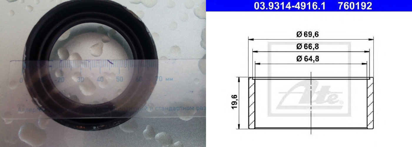

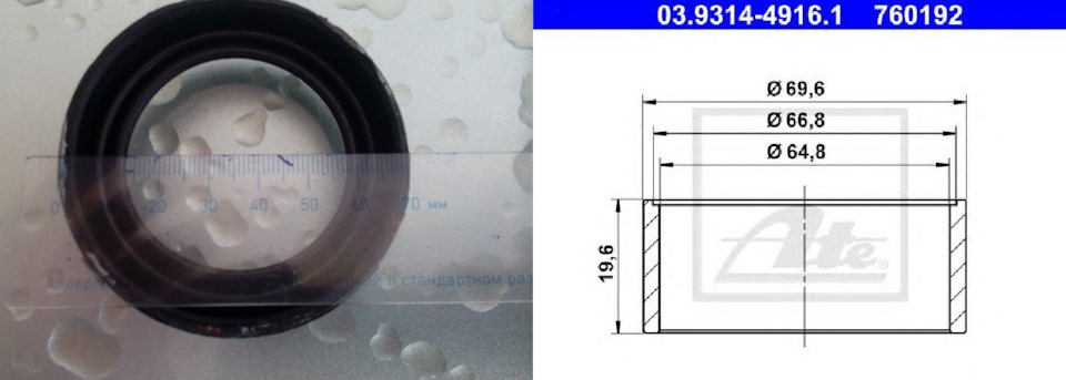

я так понимаю, что для пыльника, указанного в статье, нужно монтажное кольцо с диаметром 69,6 мм ?

отвечаю вам и себе в том числе))) Может кому пригодиться, т.к. мне в свое время никто не ответил, я выточил не ту оправку и потом пришлось импровизировать с хомутом))
Размеры правильной оправки
Спасибо тебе, мил человек! :)
Shturman-Radio
Если речь идет о пыльнике АТЕ 11.8102-5701.2 и соответственно VAG 8K0 698 471 размер другой. Подвели Вы нас, батенька…

Но есть конкретные сведения об общедоступном товаре для его запрессовки (банка на литр, нижняя часть сифона раковины, кусок обоймы подшипника, крышка баллончика…)?
Само собой правильнее "непродающейся" приспособой ATE или аналогом.
Вот отсюда можно взять размеры монтажных колец Ate и там уже изготавливать их у токаря, заказывать где-нибудь, подбирать по размерам подходящие банки.
