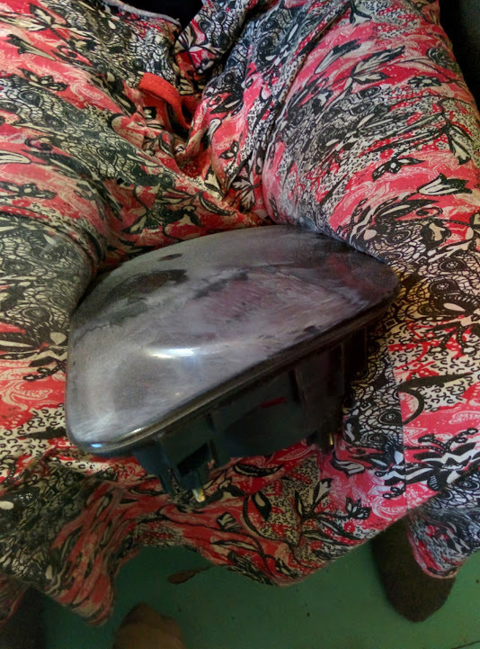

Кладем фару на колени, а потом ткань чтоб не загадить штаны, включаем дрель и поехали
Промежуточный вид фары, лак уже снят но фара по прежнему матовая
Вторая на очереди
Итак вот результаты шлифовки то что было и стало
