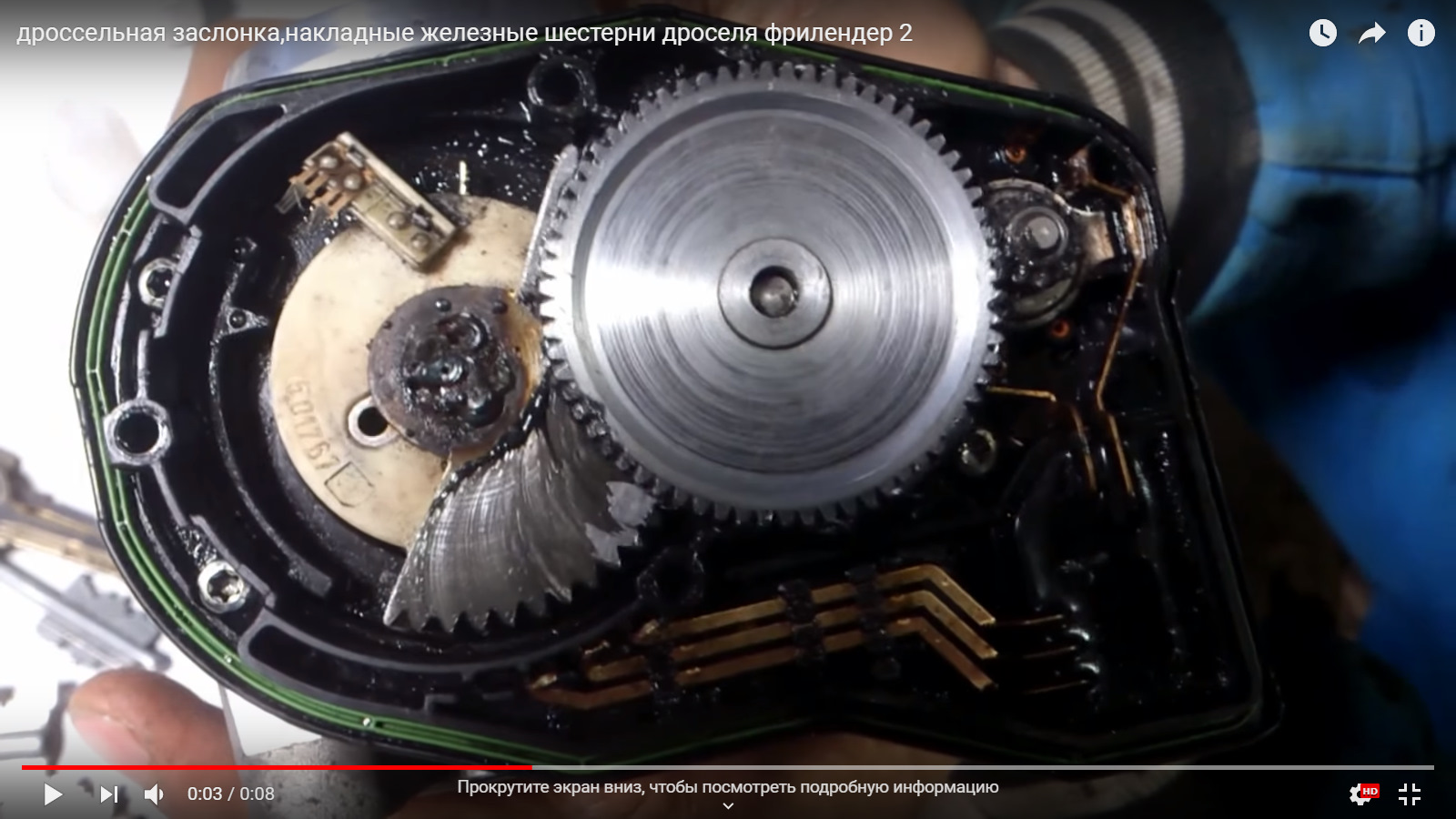

Небольшой обзор о принципе работы электронного дросселя (далее ЭД по тексту).
Спрашивали, отвечаю.
ЭД это тот же "тросиковый" дроссель, но в который "добавили" две сущности:
1. электромотор для вращения заслонки и
2. второй (контрольный) ДПДЗ №2 который работает в "противофазе" с первым: его сигнал
увеличивается или уменьшается на ту же величину, что сигнал с основного ДПДЗ №1.
ЭД могут отличаться:
1. процентом открытия заслонки в обесточенном состоянии. Некоторые полностью закрыты (одна пружина на полное закрытие), некоторые
будут приоткрыты на 5-7% (две пружины, точка равновесия в зоне приоткрытия).
Это приоткрытие позволит работать двигателю автомобиля на малых оборотах в случае
полного выхода из строя электроники ЭД. Таким образом, эти заслонки являются более прогрессивными
чем полностью закрытые, с которыми в случае поломки мотор не будет работать вообще.
2. видом ДПДЗ — контактные (обычные ползунковые переменные резисторы) и
"бесконтактные" (сигнал на выходе формируется электроникой, внутри нет трущихся подвижных контактов).
Схема управления е-дросселем в общем виде выглядит так:
1. Мотор питается ШИМ-питанием. Меняется как скважность ШИМа, так и полярность. Для смены полярности
применяют т.н. H-BRIDGE схемы, реализованные на специализированных микросхемах. Есть целое направление
в микросхемах — H-Bridge drivers.
2. По сигналам с ДПДЗ анализируется положение заслонки и меняется % заполнения ШИМа а также полярность, при необходимости.
3. Контролируются ошибки в работе заслонки.
Все это делает управляющая программа, которая есть в штатном ЭБУ. Так же она может быть организована в отдельном
устройстве. По сути это классическая система управления сервоприводом с удержанием целевого угла поворота.
Есть даже реализации библиотек на Ардуине :).
Вот собственно и вся "магия" электронной заслонки.
