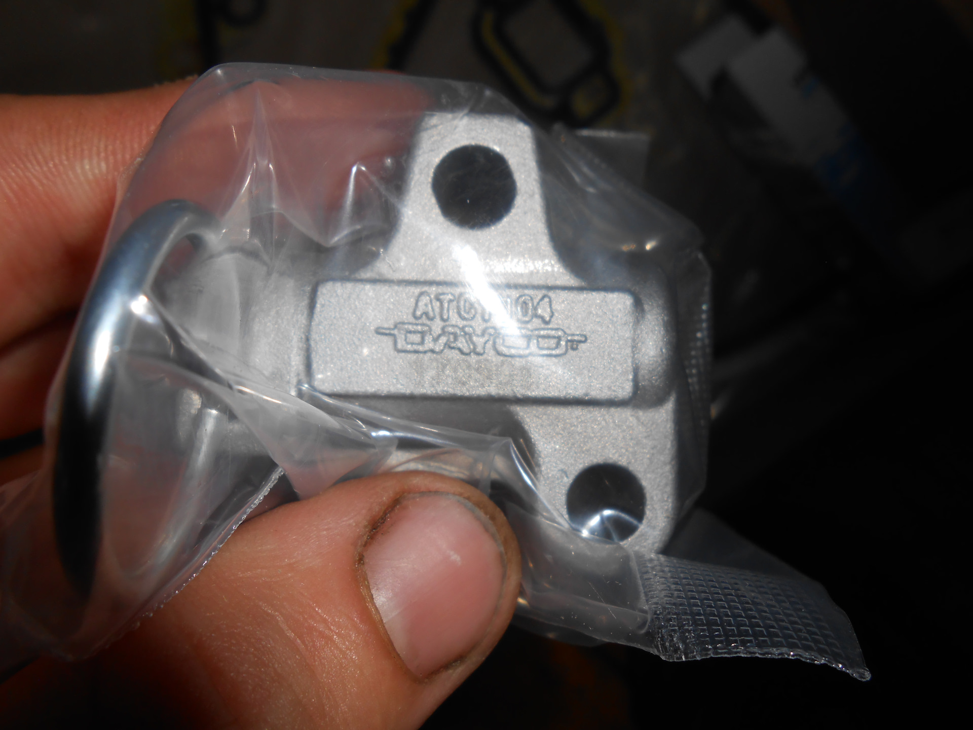

А что с чекой натяжителя ни-так? И что за стопор из установочного комплекта специнструмента?
Чека не пролазит в технологическое отверстие лобовой крышки.

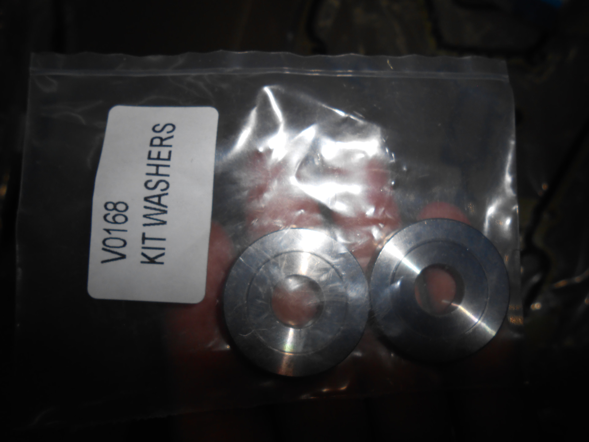

Добрый день. Подскажите, а что за стальные шайбы на фото с наклейкой VO168 KIT WASHERS?
Привет. Назначение этих шайб остаётся загадкой. Я их только на полочку складываю.
В одних экземплярах комплектов этих шайб 2, в других 3.
Когда я менял грм на х10хе мне пришлось точить подобные шайбы, т.к. то ли вылет новых звезд из оригинального комплекта был меньше, то ли болты не притягивали новые звезды, упираясь в распредвал. Я вот думаю, не заводское ли это решение той же проблемы?
Может. Лиирушки я не ковырял

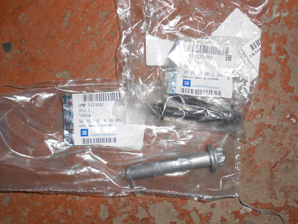

Заказ такой комплект для замены зепи и звезд грм. Мотор Z10XEP.
Вот гадаю, подойдет или нет. Столкнулся с проблемой, что на выбор можно купить два разных болта распредвала:
ВИНТ, TORX, M10 X 60, ЗВЕЗДОЧКА ПРИВОДА К РАСПРЕДВАЛУ
ВИНТ, TORX, M10 X 55, ЗВЕЗДОЧКА ПРИВОДА К РАСПРЕДВАЛУ
Может быть пришлось шайбу подкладывать из-за того что болт был 60, а не 55?
Сам не могу понять какие болты заказывать…

А можно попросить отсыпать парочку шайб? Мне известно их назначение )
Нафига они нужны?

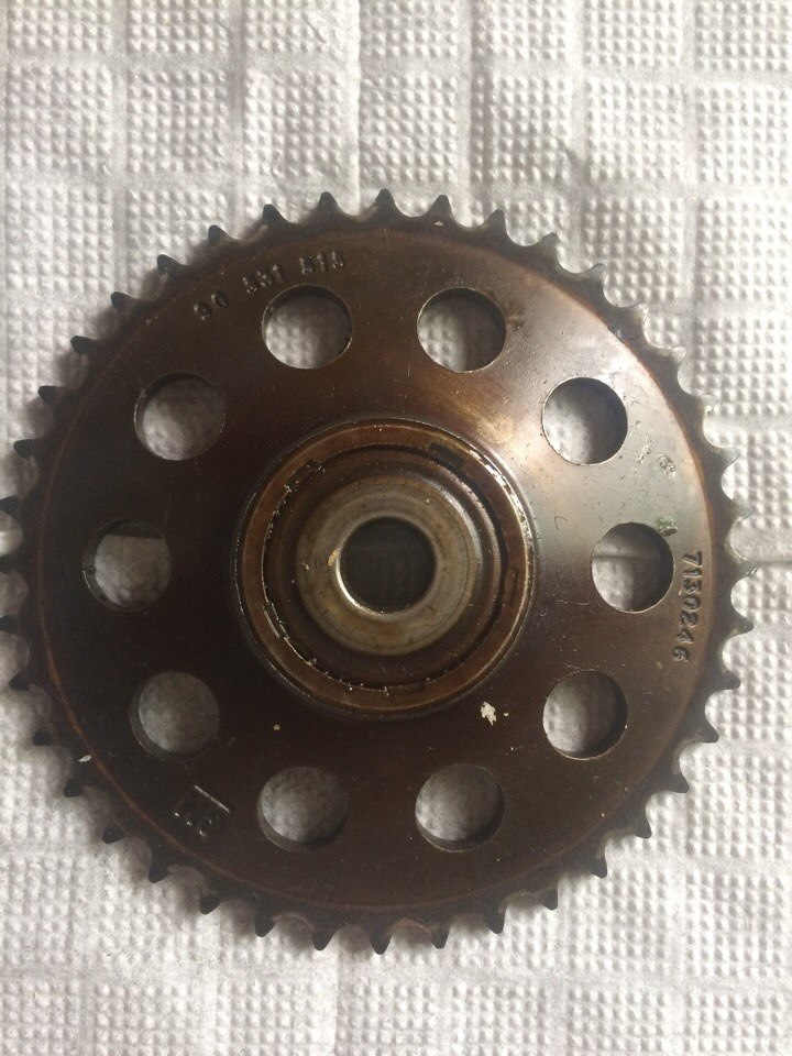

На Z12XE до номера двигателя 19DN0588 ставился комплект ГРМ 93191271, после 93191272. Разница между ними в конструкции звезд р/валов. При одинаковом вылете, у старых звезд (90531515) более выступающая составная ступица (прилепил фотку). Новые (55353162), такие же штампованные, как в комплекте Dayco. Потому и болтов в оригинале два варианта по длине, 55 и 60 мм. Поэтому в KTC1004 они вложены для унификации. Знакомая на своей Corsa С решила заменить ГРМ принципиально на оригинальный. Одни специалисты привезли ей не тот комплект (новый, вместо старого), а другие умельцы его поставили, при том сами осознавая, что он не такой. И теперь, по понятным причинам, нихера толком не работает. Даже если они каким-то чудом умудрились правильно выставить зубчатый диск на впускном р/вале (их по тем же причинам тоже 2 варианта), в чем я сильно сомневаюсь, то все равно зазор между диском и датчиком превышен на 5 миллиметров. Что бы отделаться малой кровью и вернуть машине былую прыть, мне и нужна пара шайб.
Такие звезды не видел!
Спасибо за инфу.
Пиши в личку — придумаем что-нить с отправкой!

Подскажите плиз, а в KTC1004 натяжитель под старые или новые движки положили?
Не могу знать, живьём комплект не видел никогда. Полагаю, что при установке комплекта нет разницы
Разница есть, их не просто так два разных, вот инфа с Корса клуба:
(Физически оба натяжителя установятся, но работать будет корректно только 1.
На ГБЦ нового образца (под натяжитель нового образца) есть какая-то дополнительная фрезеровка на площадке под натяжителем.
В теории, на ГБЦ, куда положено устанавливать натяжитель "нового" образца, можно поставить натяжитель "старого" образца (т.к. он не имеет полости со стороны масляного канала) и вроде как каналы соосны относительно друг-друга.
А на ГБЦ старого образца, установить натяжитель "нового" образца можно, НО масло, нагнетаемое, будет "стекать" в поддон и не будет нужного давления в масляной системе на холостых. Стекать оно будет из-за полости, которое присутствует на натяжителе "нового" образца)
Может фотка у кого есть KTC1004 с обратной стороны?!

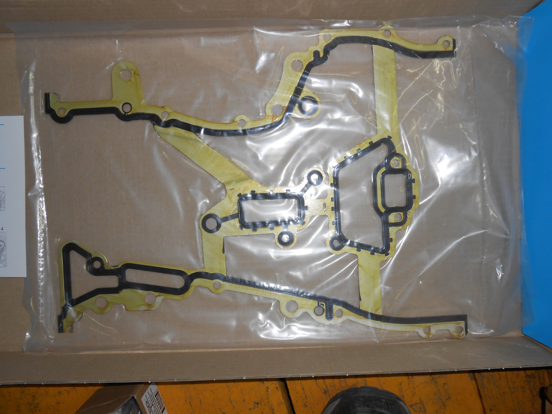

А прокладка помпы? её тоже в комплекте нет…
прокладки помпы в комплекте нет.
Но на корсах есть несколько типов помп и соответственно прокладки разные! Поэтому номера прокладки не указал!

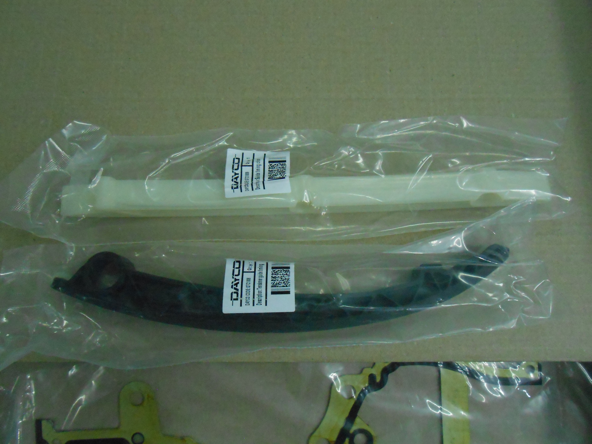

Я так понимаю всё приходит в одной коробке?Тогда какая цена+-, и как долго он ходит?К сравнению, я ещё только думаю колпачки поменять маслосъёмные, не говоря про остальное(пробег 250)
В коробке все кроме изображенного на 2х последних фотках.
Я же написал:
"Вот что лежит в коробке.
Для полного фен-шуя этот комплект надо обязательно расширять!"
Ко мне такой набор приезжает за 5ть дней рабочих
Ходит(работает), а не приходит)))Спасибо
АААА… понятно!
Пока куда ставил — полет нормальный!
Все машины в городе ещё. На своем ходу ;) Большая часть ушла в "сервисы по-дешевле". У оставшихся постоянных клиентов траблов с этим узлом не выявлено! Одним словом — ГОДНОТА! ;)
Понятно что ходят свом ходом, вот только быстро греметь не начинают?
Ни одна машина оставшиеся у меня под наблюдением на цепь не жалуется!
Надо брать!

Проверенно. На Z10XEP комплект подошел. Шайбы тоже не пригодились. Пока все ок. Проехал 2 тысяч км. Спасибо за обзор по комплекту.

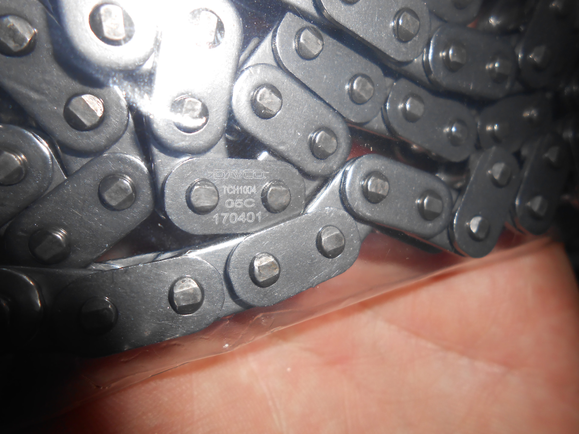

Вопрос по ремкомплекту: цепь идет заклепанная или разомкнутая?
Цепь цельная.
Понятно, я SWAG 3 года назад покупал, клепать пришлось.
