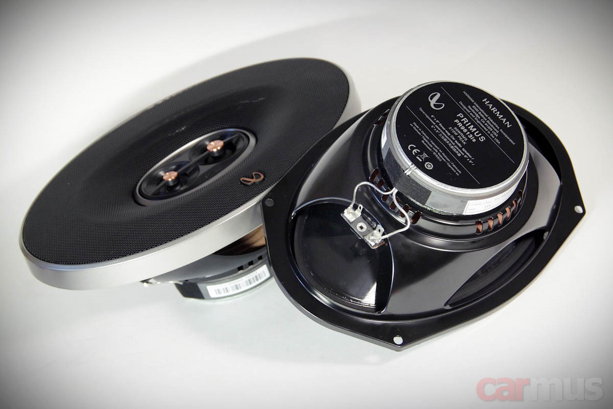

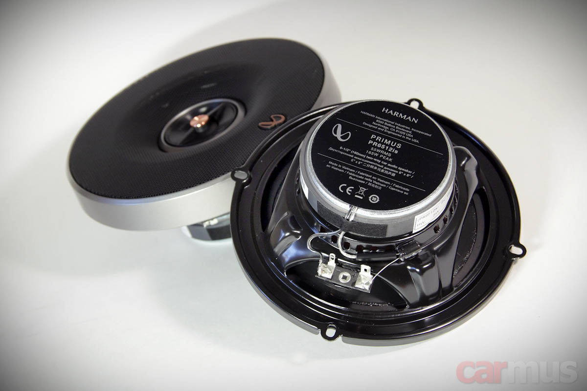

В этот раз на тестировании снова сразу несколько моделей – компонентная и коаксиальная в размере 6,5 дюймов и ещё одни коаксиалы в размере 6х9 дюймов. Акустика доступная – цена компонентной модели Infinity PR6510cs не превышает 5000 рублей. Коаксиалы, соответственно, немного дешевле.

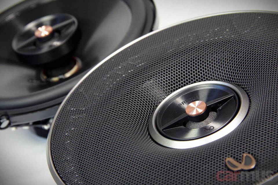

Первое, что обращает на себя внимание – это грили. В компонентной модели гриль имеет центральную вставку в виде пластиковой "паутинки". В коаксиальной модели её место просто занимают твитеры.

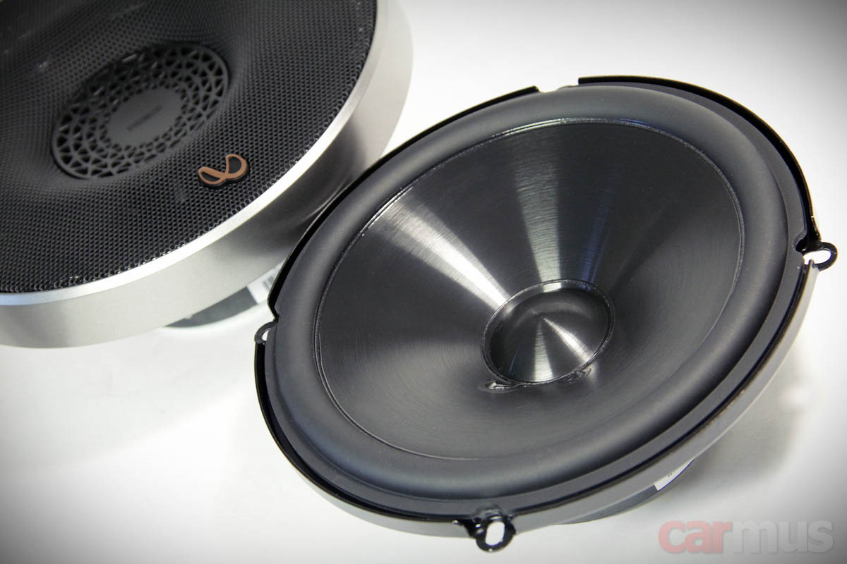

Корзины динамиков имеют непривычную форму фланцев – внешний диаметр у них чуть меньше стандартного, но зато они с крепёжными "ушками".

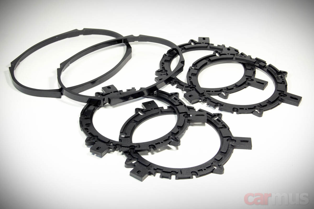

С такой корзиной динамики действительно можно поставить вместо штатных в гораздо большее количество автомобилей, в том числе если посадочные места имеют формальный размер не 6,5, а 6 дюймов. В комплекте идут переходники на случай таких апгрейдов.
При этом диаметр самого диффузора, напротив, даже чуть больше, чем обычно бывает у 6,5-дюймовых моделей. Эта фишка давно используется в акустике Infinity и JBL (обе марки принадлежат компании HARMAN) и называется Plus One, на неё даже патент получен (для любопытствующих – №7548631 B2, по случаю в каталоге подсмотрел).
Сами корзины стальные штампованные, но затейливой формы, так что звонкость отсутствует, к жёсткости тоже никаких претензий.

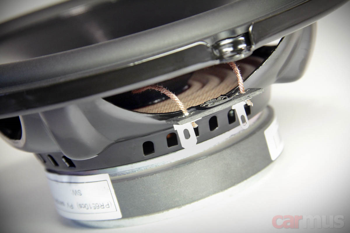

Звуковые катушки диаметром 1 дюйм – это традиционно и оптимально для акустики начального уровня. Дополнительный плюс – охлаждение в виде окон под центрирующей шайбой. В недорогой акустике этим почему-то часто пренебрегают.

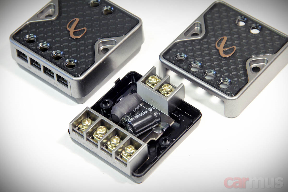

Кроссоверы и твитеры в компонентной модели очень компактные. Для понимания размеров добавил на фото "стандартный объект для сравнения".

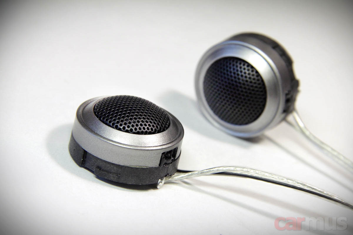

Описание ничего не говорит о размере излучающих куполов в твитерах, да и сетки у них несъёмные – не посмотреть. Но очень похоже, что они имеют диаметр 20 мм. Материал куполов – шёлк.
Среди обычной мелочёвки для твитеров есть "паучки" для монтажа в штатные места. Разумно, раз уж предусмотрена такая универсальность для мидбасовых динамиков, то она должна быть и для твитеров. Тоже запишем в плюсы.
Кроссоверы выглядят аккуратно, я бы даже сказал – симпатично. Внутри они достаточно простые – первый порядок на мидбас и первый порядок на твитер. Впрочем, как показали измерения, городить 100500 элементов тут и не нужно. Но об этом чуть позже.
Конструкции коаксиальных динамиков в целом повторяют конструкцию компонентной модели. Только осевого отверстия в магнитной системе уже нет, оно "занято" стойкой, на которой крепится твитер.

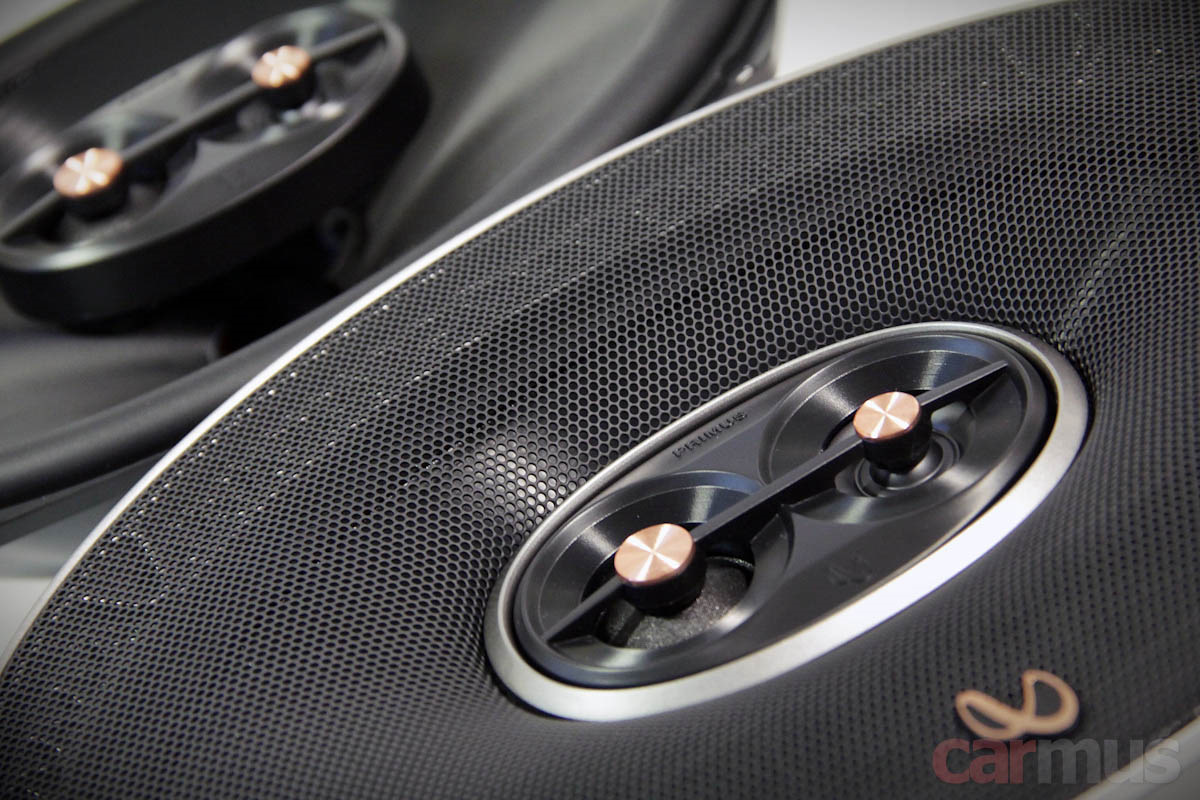

К слову, твитеры в коаксиалах используются тоже шёлковые. Разве что в "овалах" ВЧ-звено дополнено ещё одним излучателем с пластиковым сбалансированным куполом. Эффект от него, правда, микроскопический, но и хуже тоже не будет.

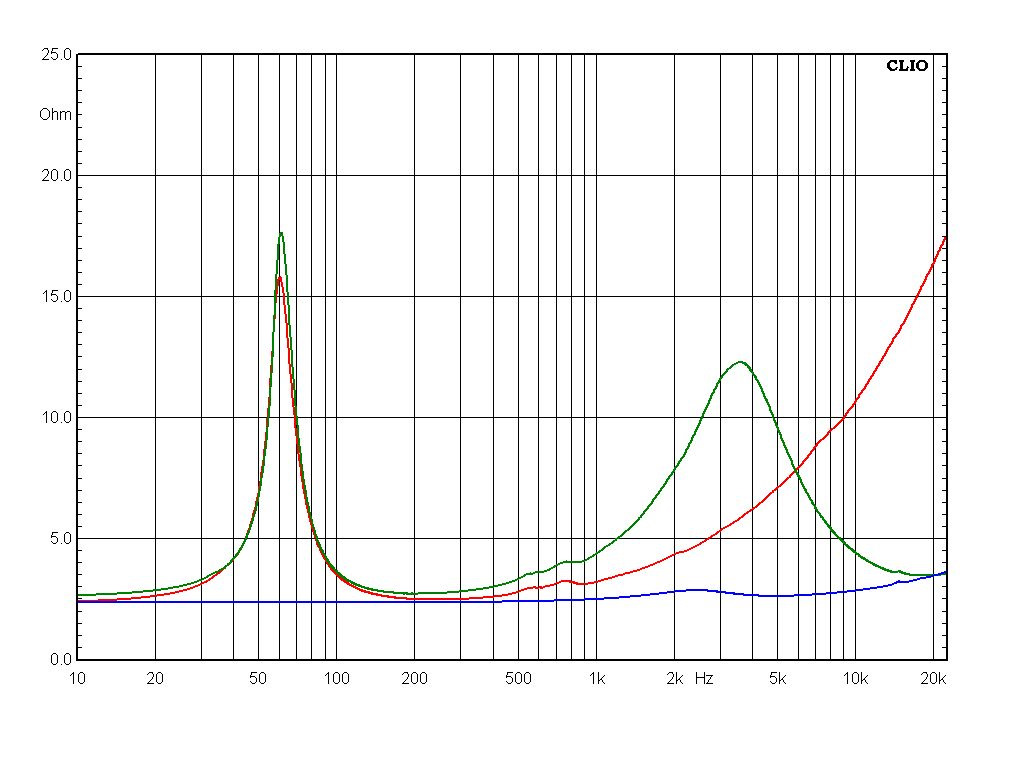

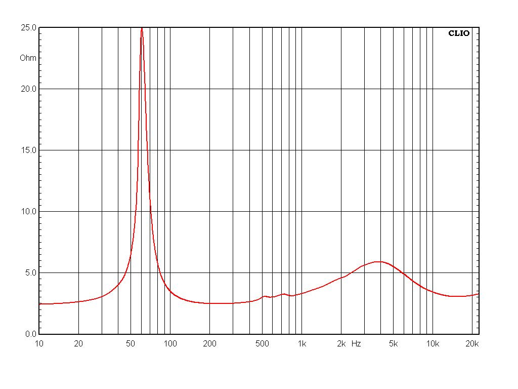

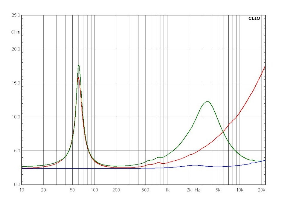

Первое, что обратило на себя внимание – это импеданс акустики, он ниже привычного. В описании указано номинальное значение 2,7 Ом. Это даёт небольшое форсирование усилителей по мощности (в том числе и встроенных в головное устройство), но, в отличие от чисто 2-омной акустики, проблемой для них пока ещё не станет.
Кстати, это ещё одна из фишек JBL и Infinity. Во многих моделях формально 3-омный импеданс носит название True 4 Ohm. Объясняется тем, что при работе динамика катушка неизбежно нагревается, и её сопротивление увеличивается, доходя как раз до "настоящих 4 Ом".

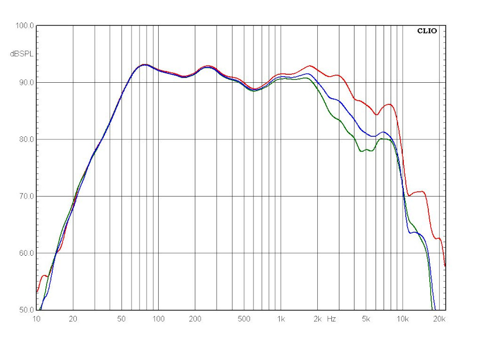

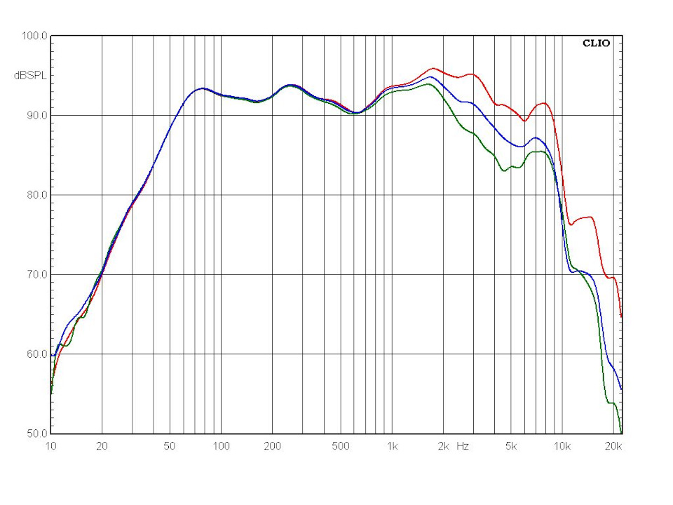

Для компонентной модели PR6510cs снял АЧХ самих динамиков как есть и при включении через кроссовер. Пригодится тем, кто соберётся включать акустику поканально. Благо, головное устройство с поканалкой сейчас можно купить меньше, чем за 5000 рублей. Например, Kenwood KMM-BT203 (не путать с KMM-203, которая без Bluetooth).
Мидбасовый динамик оказался вполне приличным, без особых горбов и неравномерностей на АЧХ. Причём уверенно играет уже от 60 Гц.
Особых коррекций динамик не требует, так что фильтр первого порядка в кроссовере оказался вполне уместен. Он лишь аккуратно "успокаивает" его на верхней середине, большего и не надо:

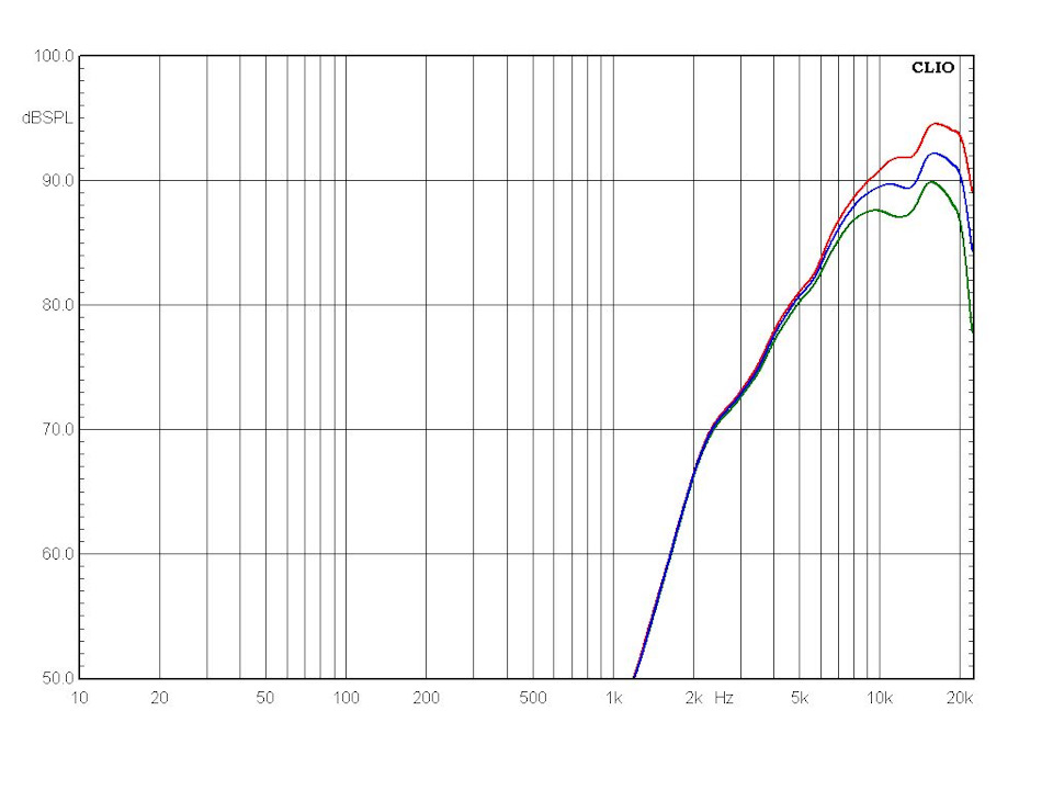

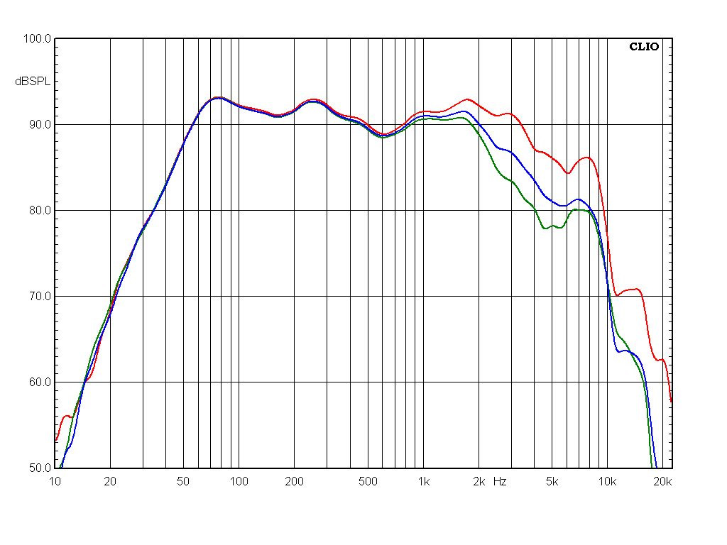

Твитер забирается по частоте довольно высоко вверх. Со снижением частоты особых проблем у него не возникает, так что первый порядок уместен и тут.
Вот так твитер работает уже при включении через кроссовер.

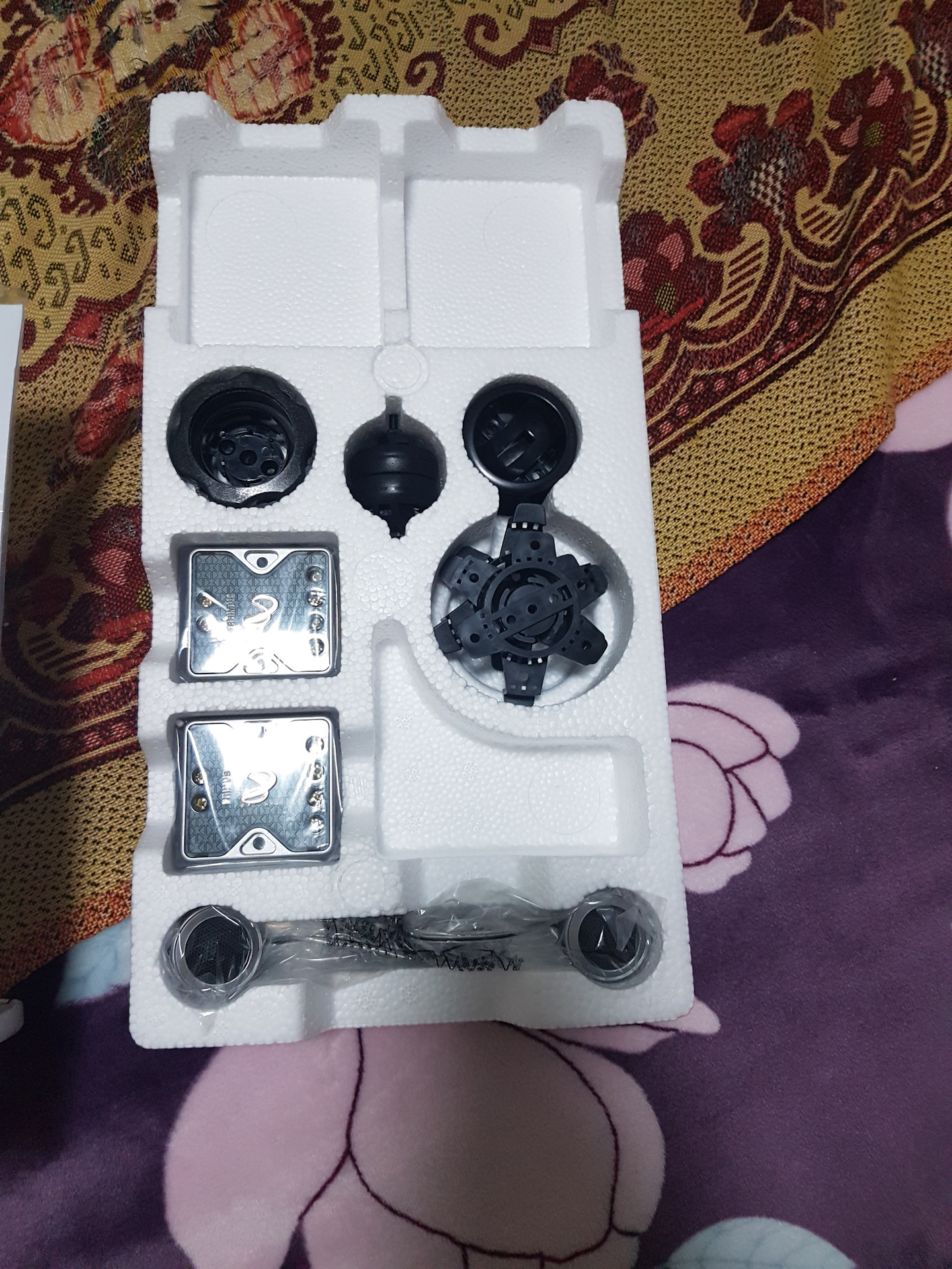

Случайно не вспомните, должны ли быть в комплекте с динамиками 6510 провода? У меня в комплекте их небыло, но почему то были пустые ёмкости в пенопласте
Хм… не помню, если честно. Впрочем, в комплект провода если и вкладываются, то обычно так, "для галочки" — тонкие слишком. Лучше что-нибудь более приличное сразу закладывать.
