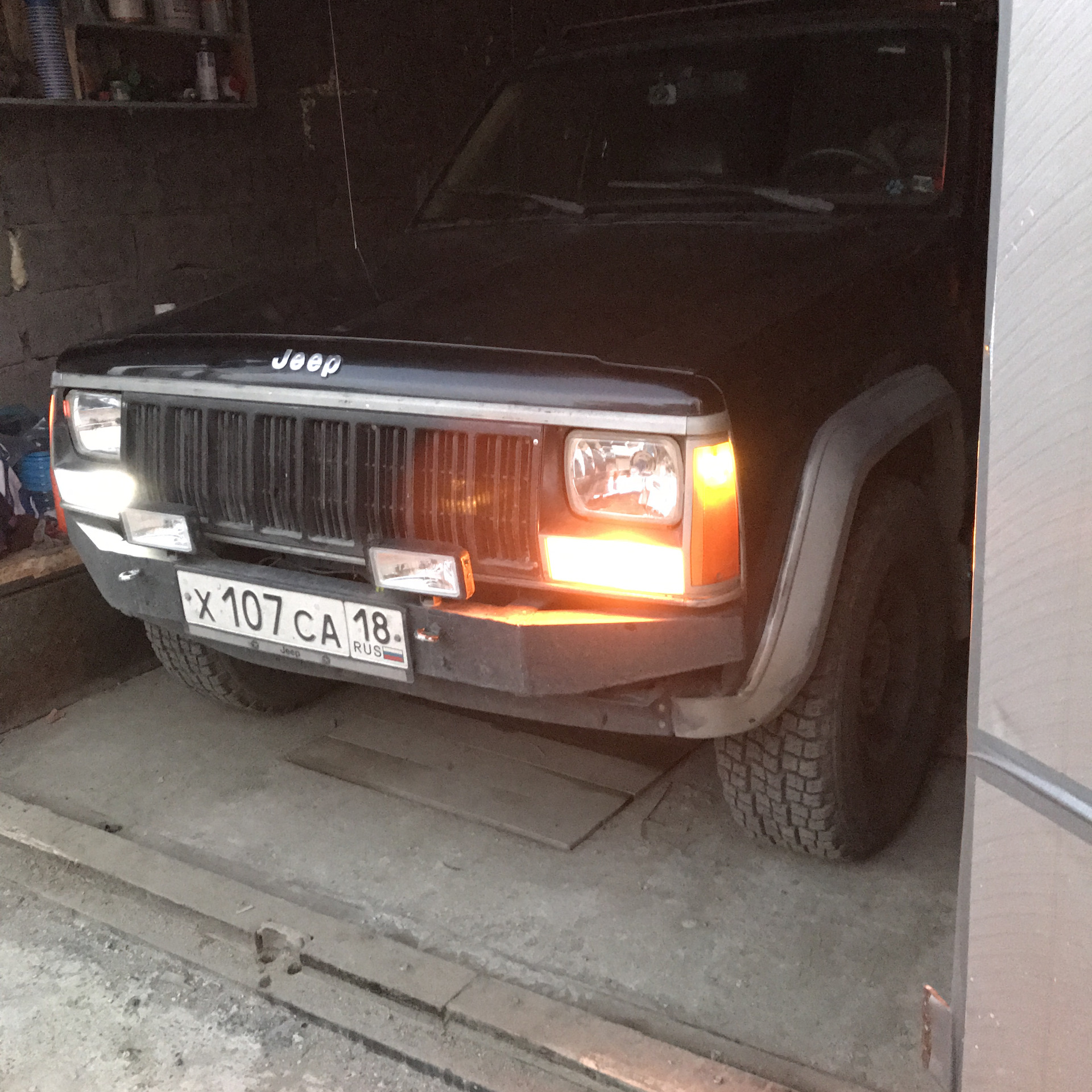

Ну и напоследок фото с новыми лампочками от Китайских Товарищей!

Ссылку можно на лампы ?
ru.aliexpress.com/item/2p…2b94649a281111b1b1368f14d
