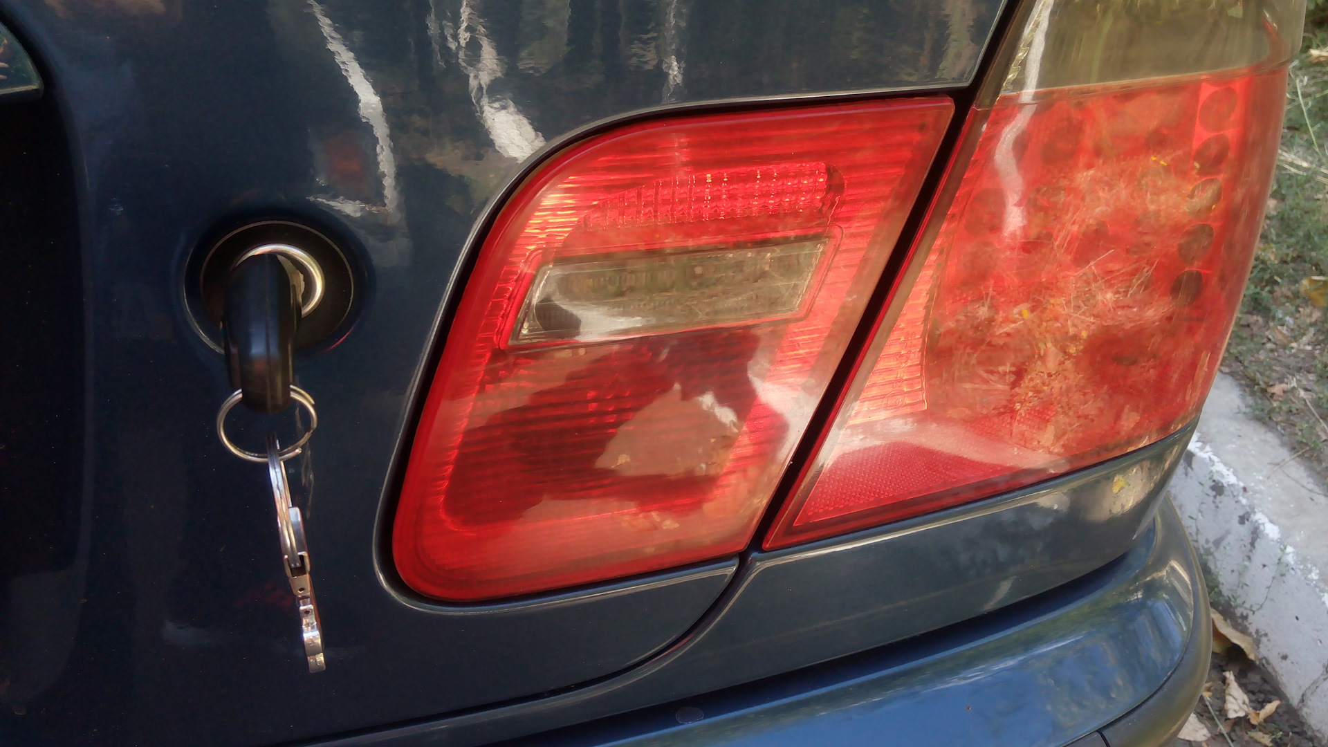

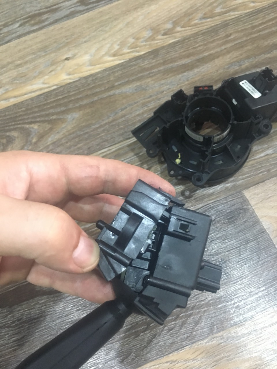

Решился отремонтировать кнопку бк bmw е46. Все получилось!
1. Если аккумулятор находится в багажнике убеждаемся, что после отключения АКБ, багажник у нас откроетя )

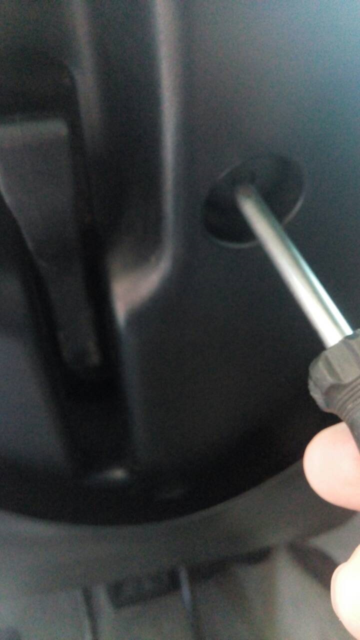

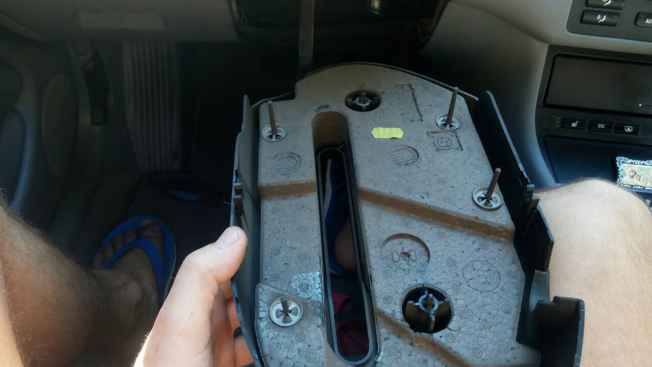

2. Отключаем аккумулятор.
3. Откочевываем 2 винта под шестигранник, освобождаем подушку.

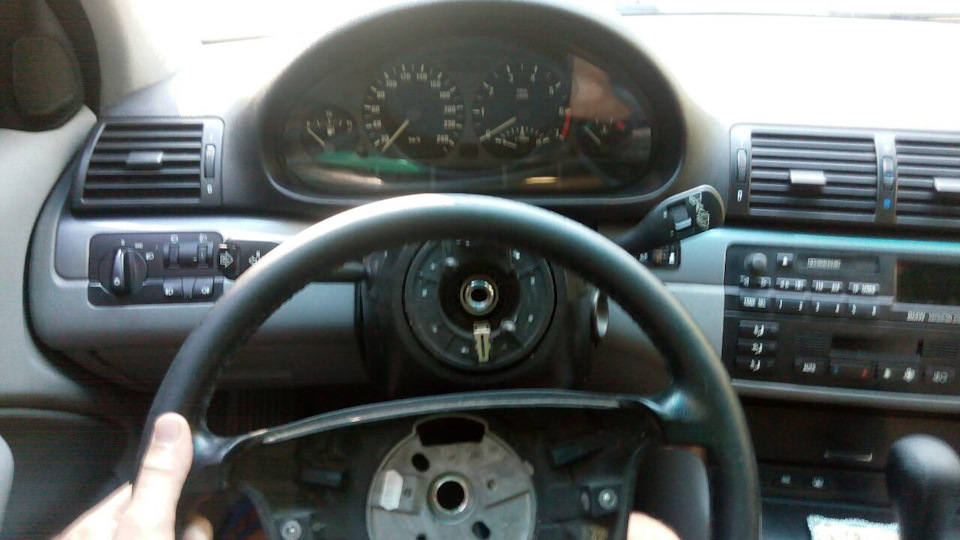

4. Отключаем подушку.

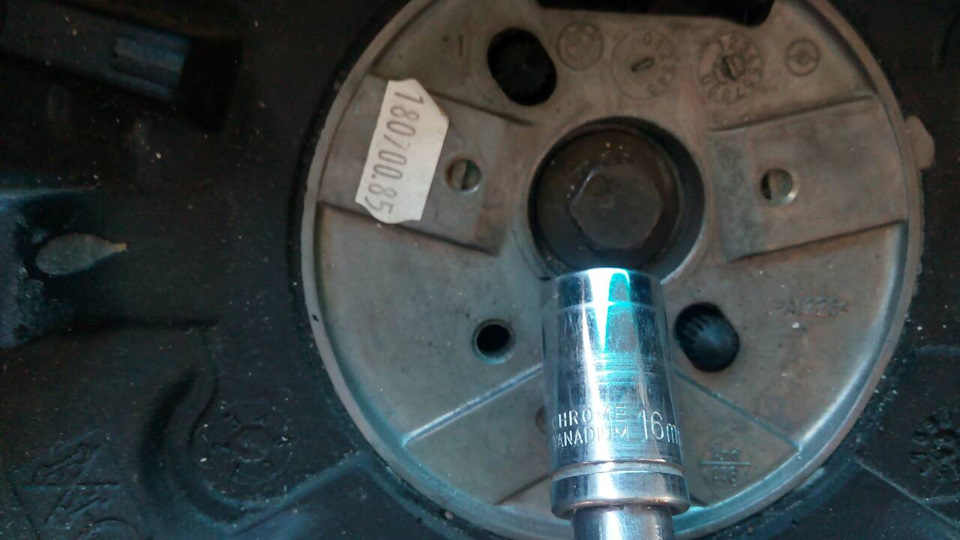

5. Откручиваем руль головкой на 16.

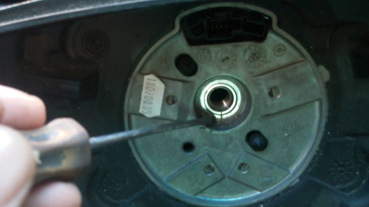

6. Если нет, делаем насечки.

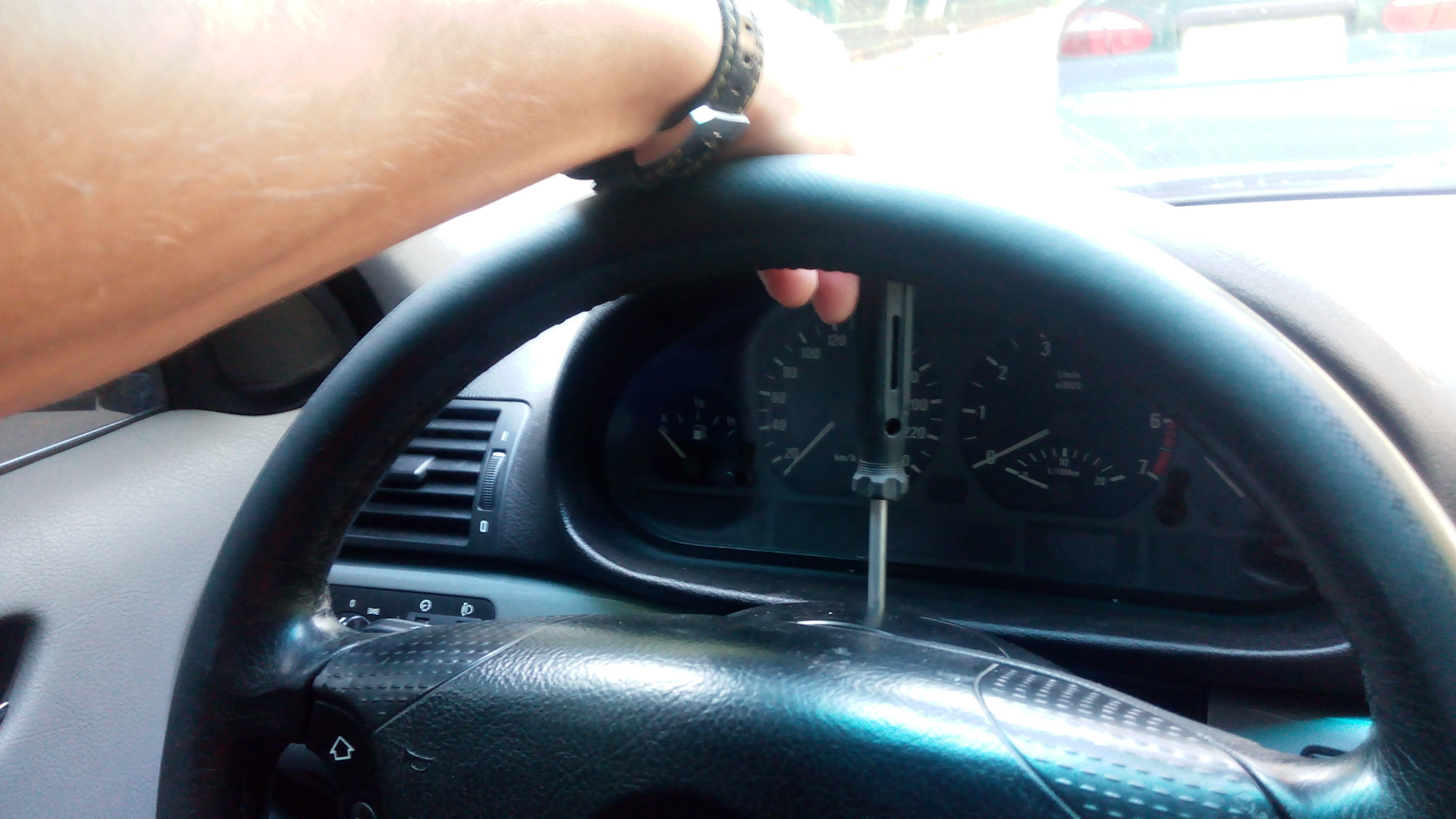

7. Снимаем руль
8. Вдавливаем центральную часть пукли.
9. Освобождаем кожух сверху, можно не снимать.

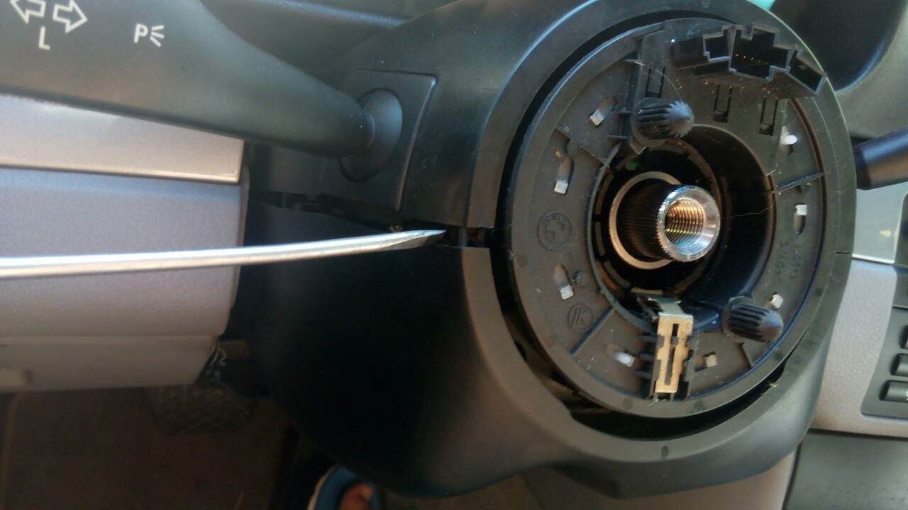

10. Аккуратно отщелкиваем кожух с двух сторон.

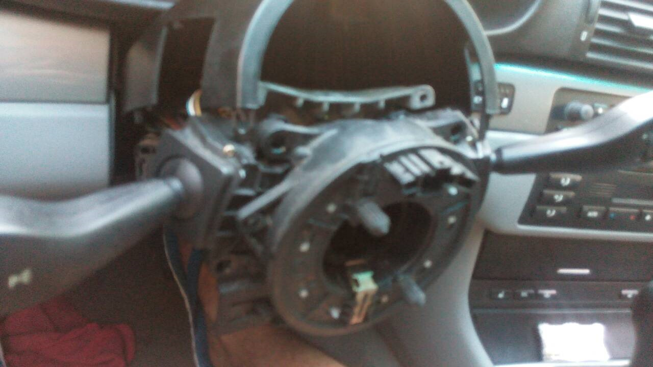

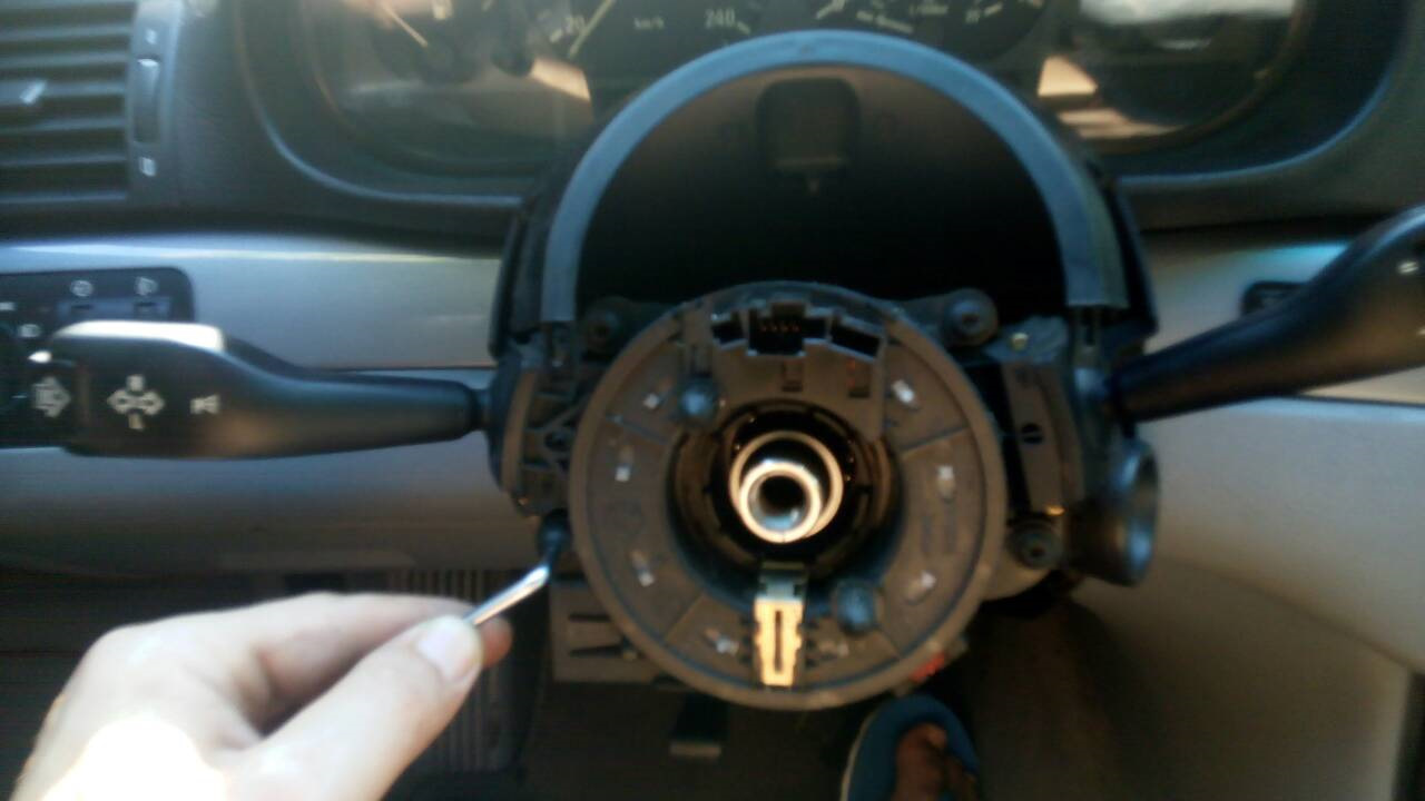

11. Снимаем нижний кожух.

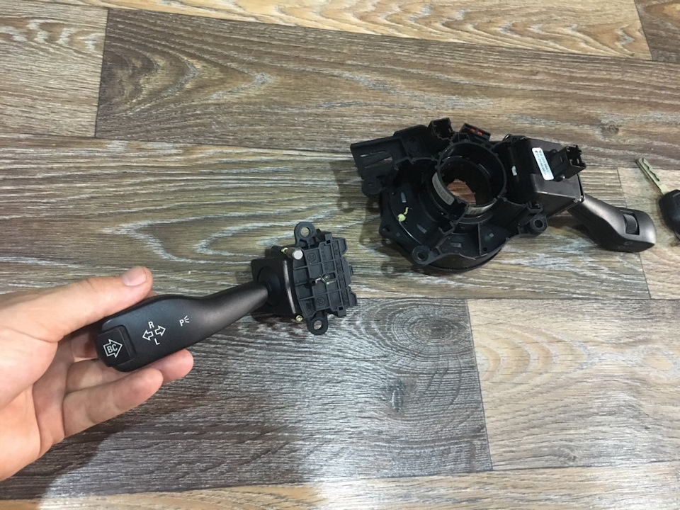

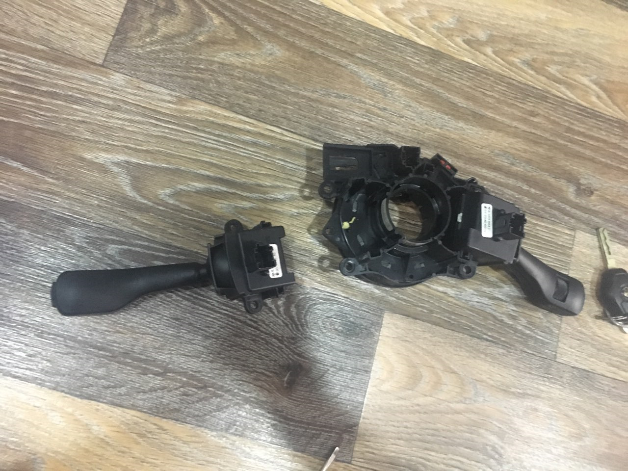

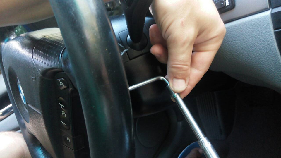

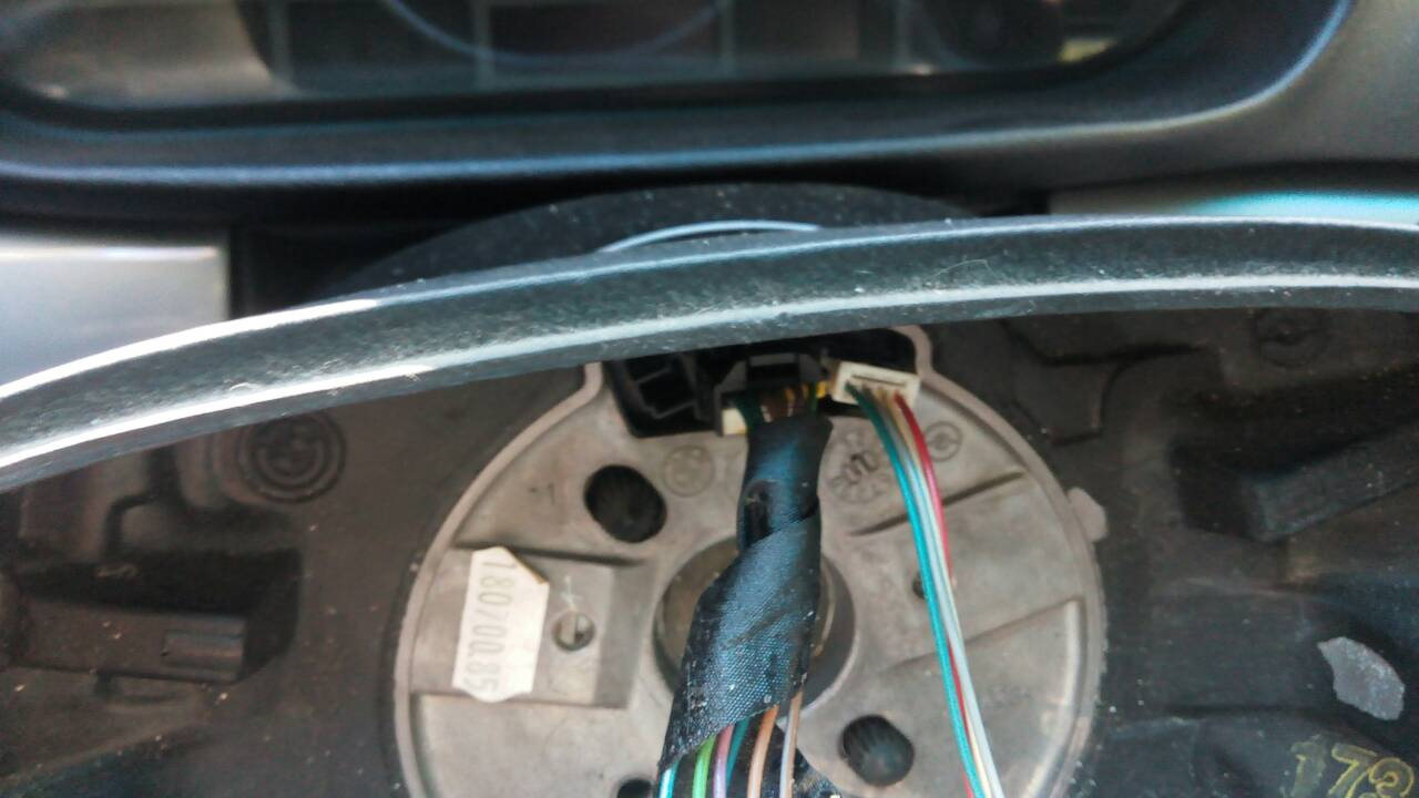

12. Шестигранником откручиваем гитару.

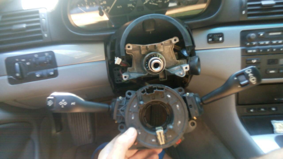

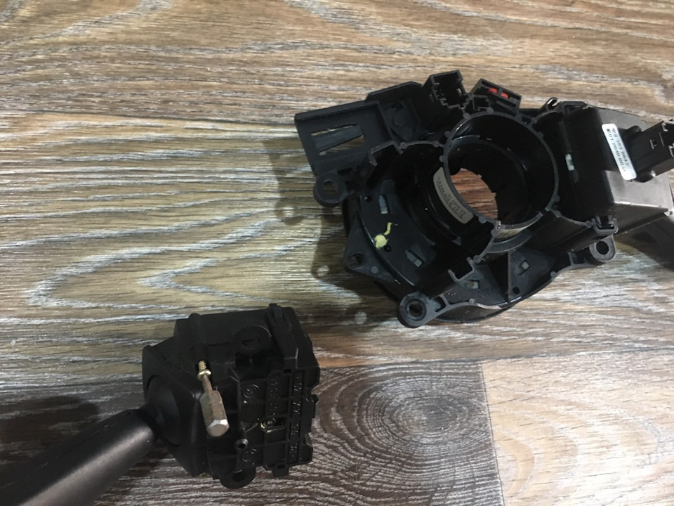

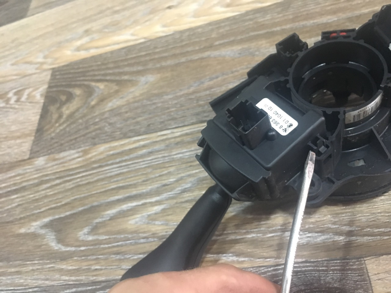

13. Отсоединяем фишки от гитары.
14. Снимаем гитару.
15. Переходим домой, продолжаем разборку и ремонт дома.
