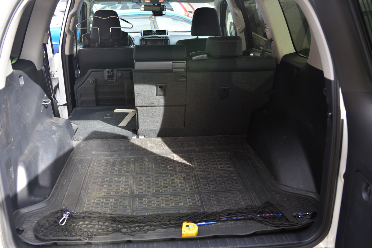

Внутри стопятидесятый вовсе не так страшен, как снаружи (или как, например, Паджеро4.) Всё-таки это Тойота. Простая и даже почти симметричная.

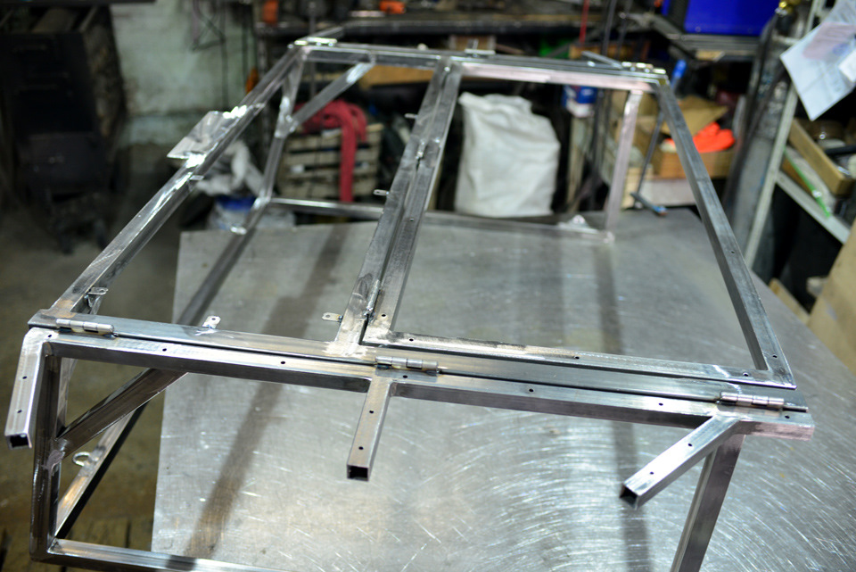

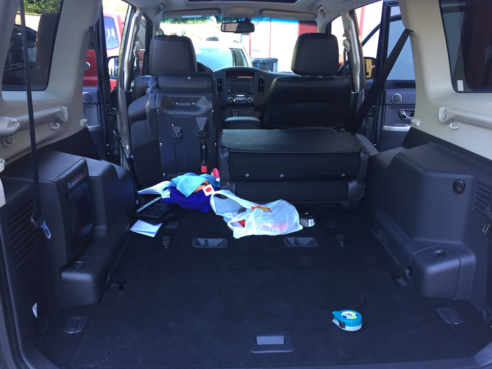

Однако первые попытки впихнуть невпихуемое не увенчались успехом. Машина большая снаружи, но увы — багажник заметно короче той же 70ки. И сиденья складываются раздельно: поджопник вперёд, спинка вниз.

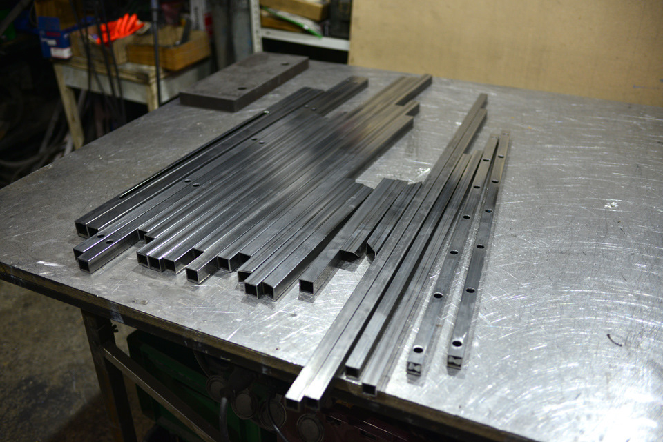

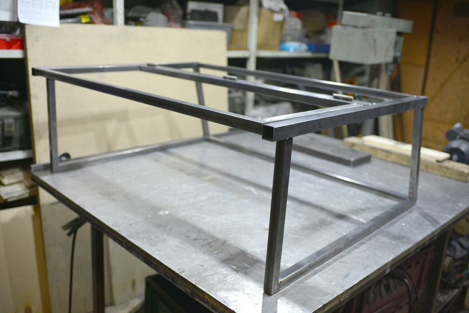

Поэтому придётся делать трёхступенчатый телескоп.
Чтож, приступаем!

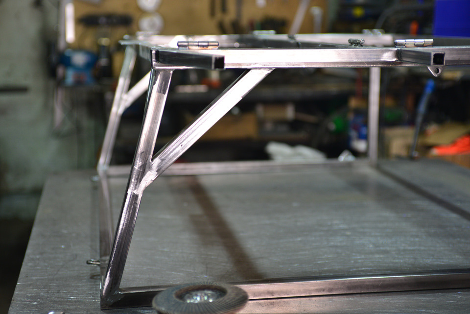

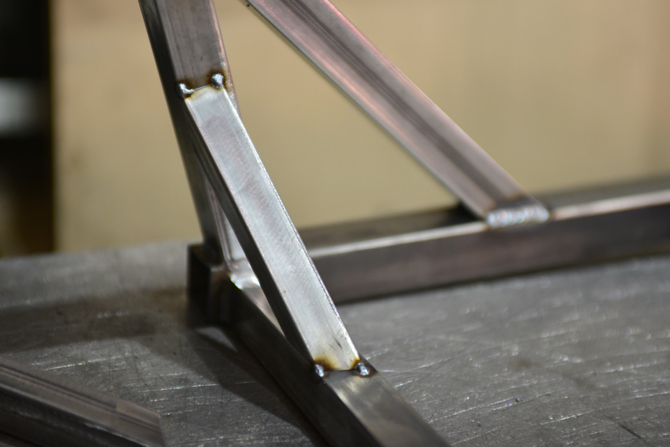

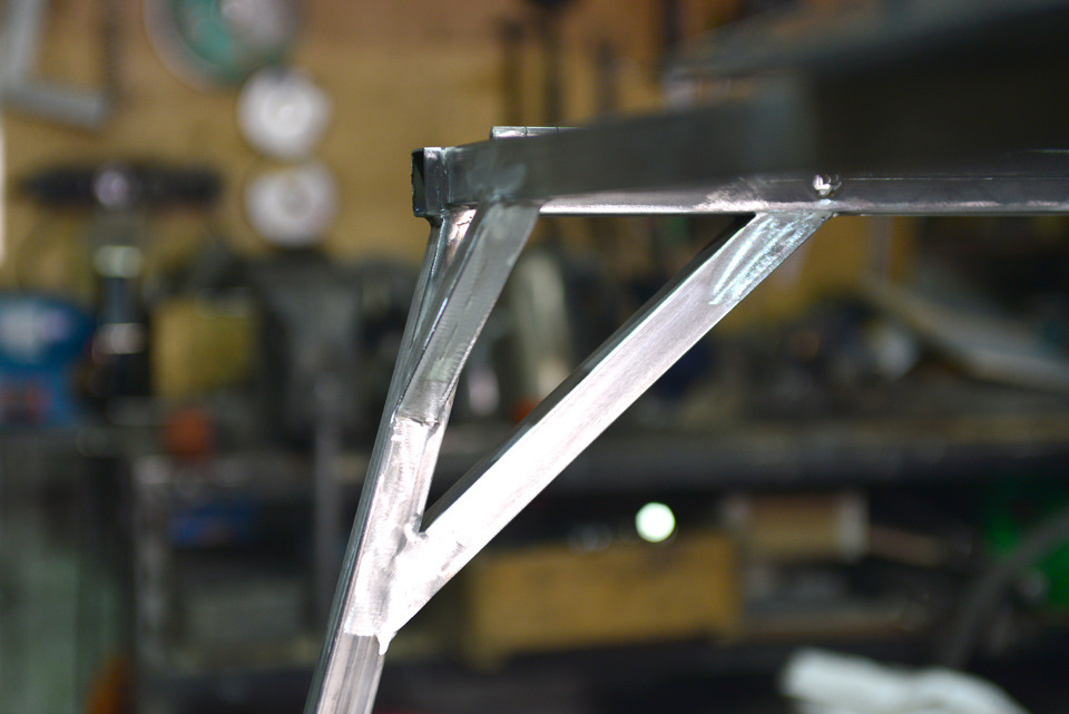

Сваркой тыц-тыц — и готово :)
Чего-то не хватает… А, точно! Жёсткости!
Добавляем.
Вот теперь нормально.

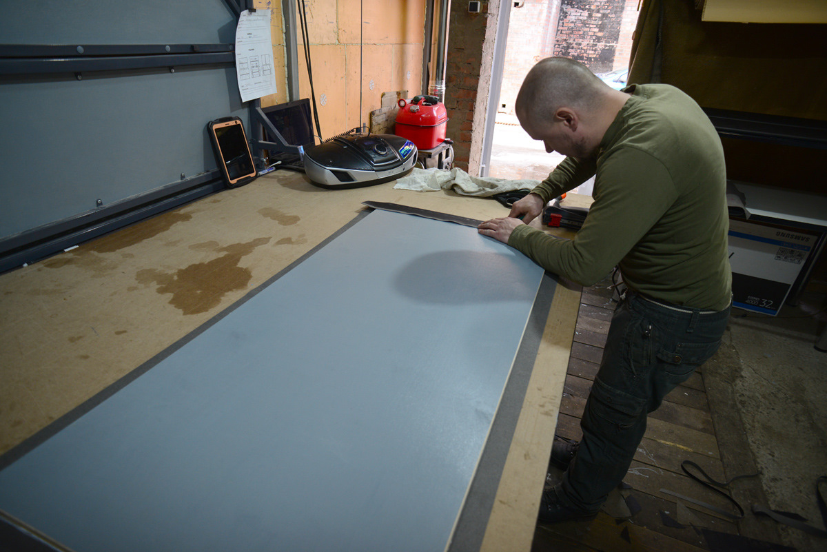

Каркас обрастает крылышками и отправляется в покраску…
…а мы тем временем займёмся крышками.

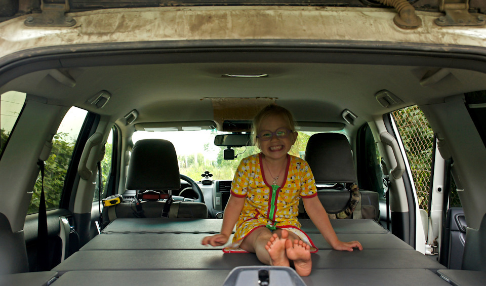

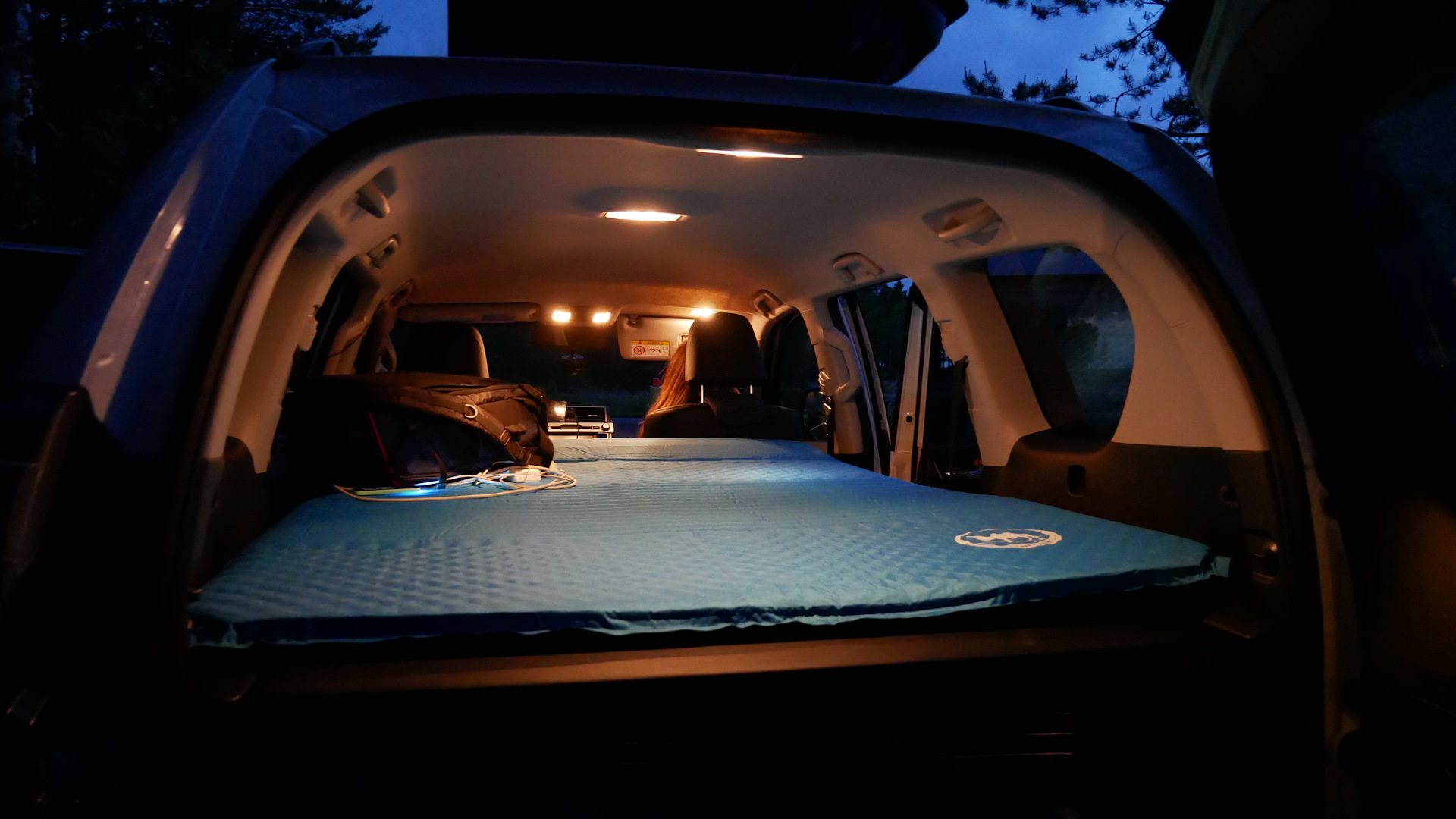

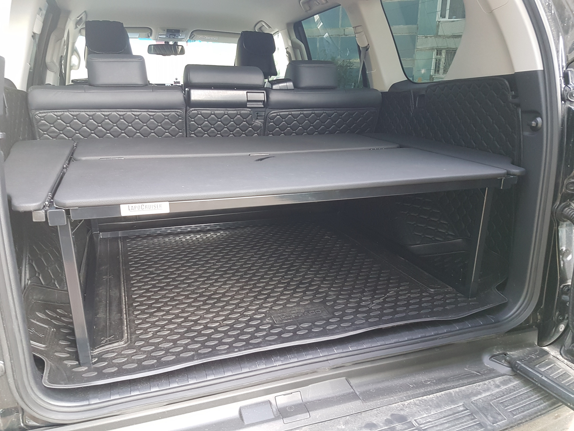

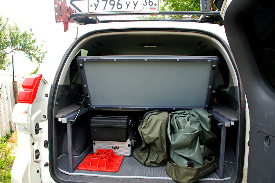

В общем, не будем утомлять читателя. Спальник стал готов и поехал на место :)

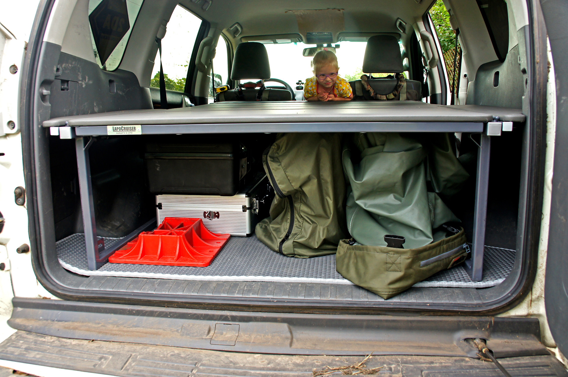

Место встретило его с распростёртым багажником.

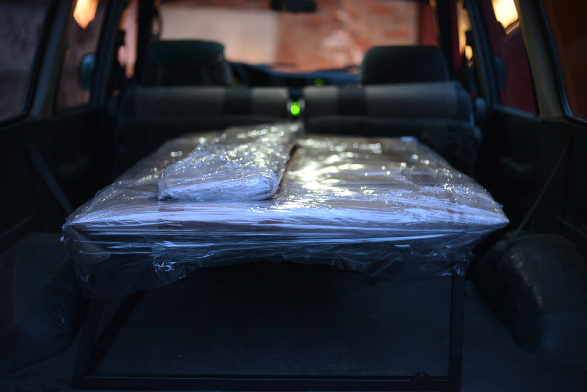

Конструкция подверглась тщательной авторитетной проверке
Вердикт комиссии — "принимаем!"

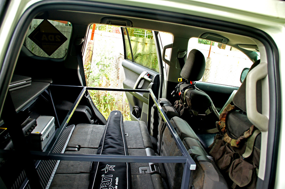

Одновременно выяснилось, что ножки не обязательно просовывать между спинками передних сидений и поджопниками (как планировалось). Гораздо ловчее оказалось ставить их промеж подушек заднего сиденья.
Возможно, здесь удастся применить и раскладные ножки.

Здравствуйте, а из чего крышки делаете? они не прогибаются? и какая высота спальника от пола багажника, какой высоты ящики влезают? можете подсказать?
Крышки из фанеры 12мм. В "Оглавлении" есть тема "Про прочность", там и испытания прочности этой фанеры :)
Ящики 300 мм входят с запасом по высоте.
