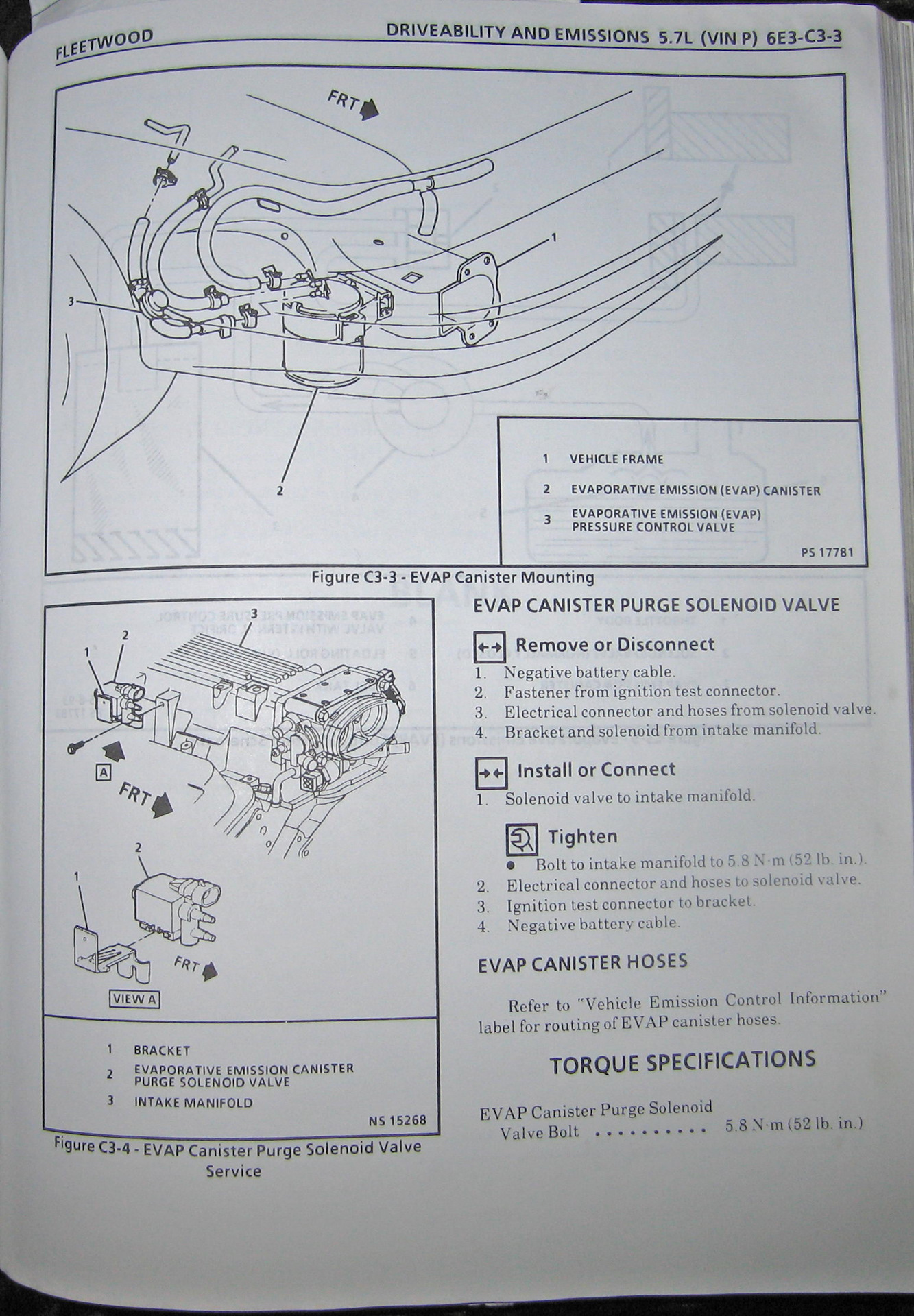

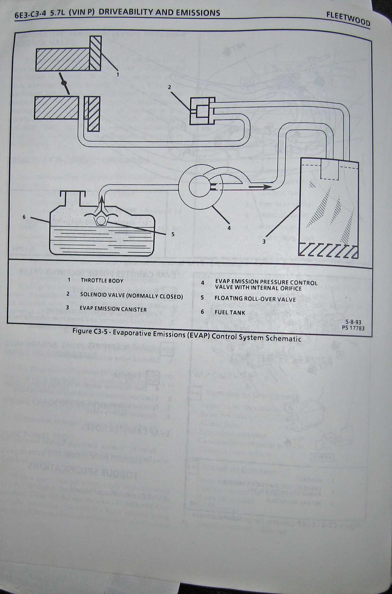

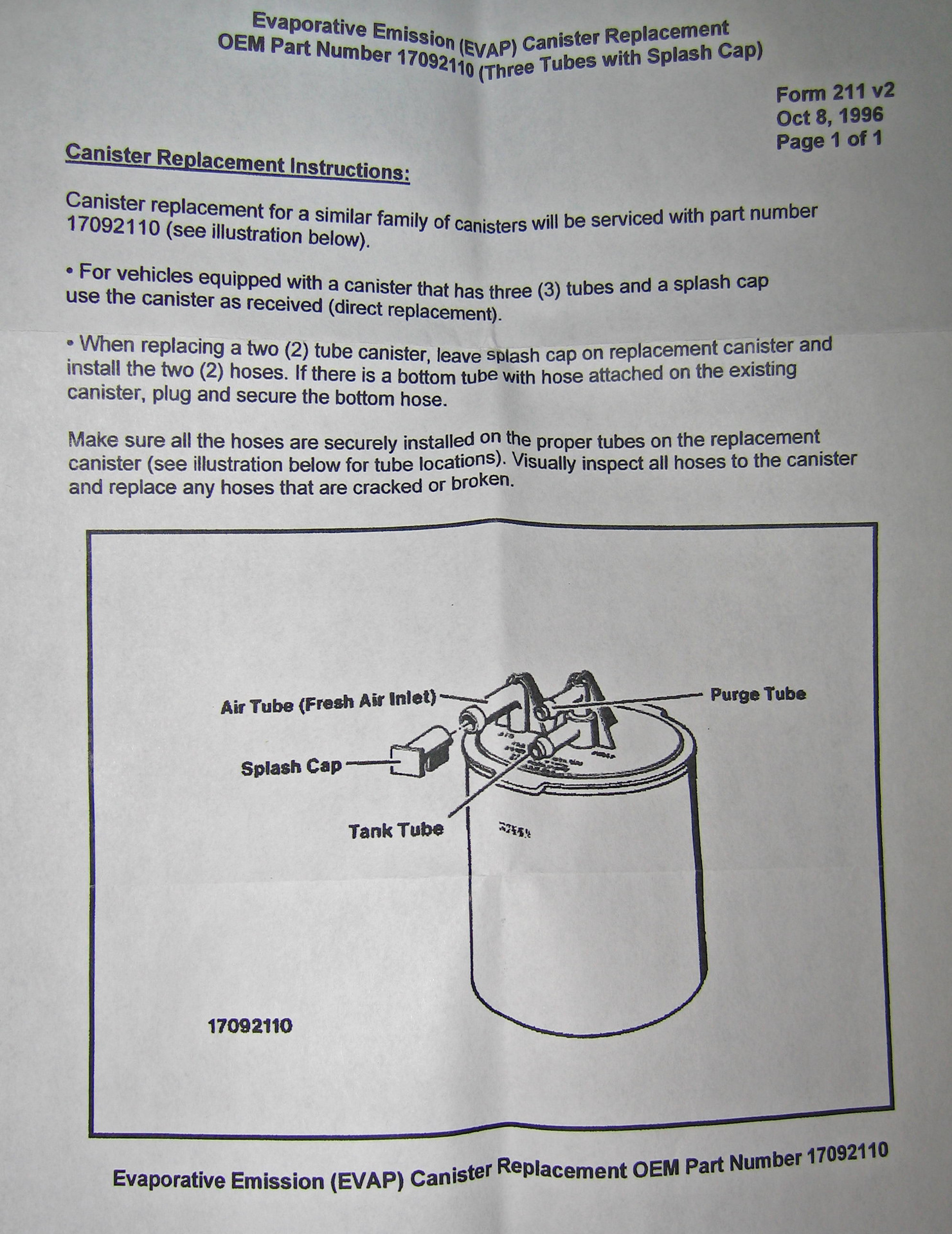

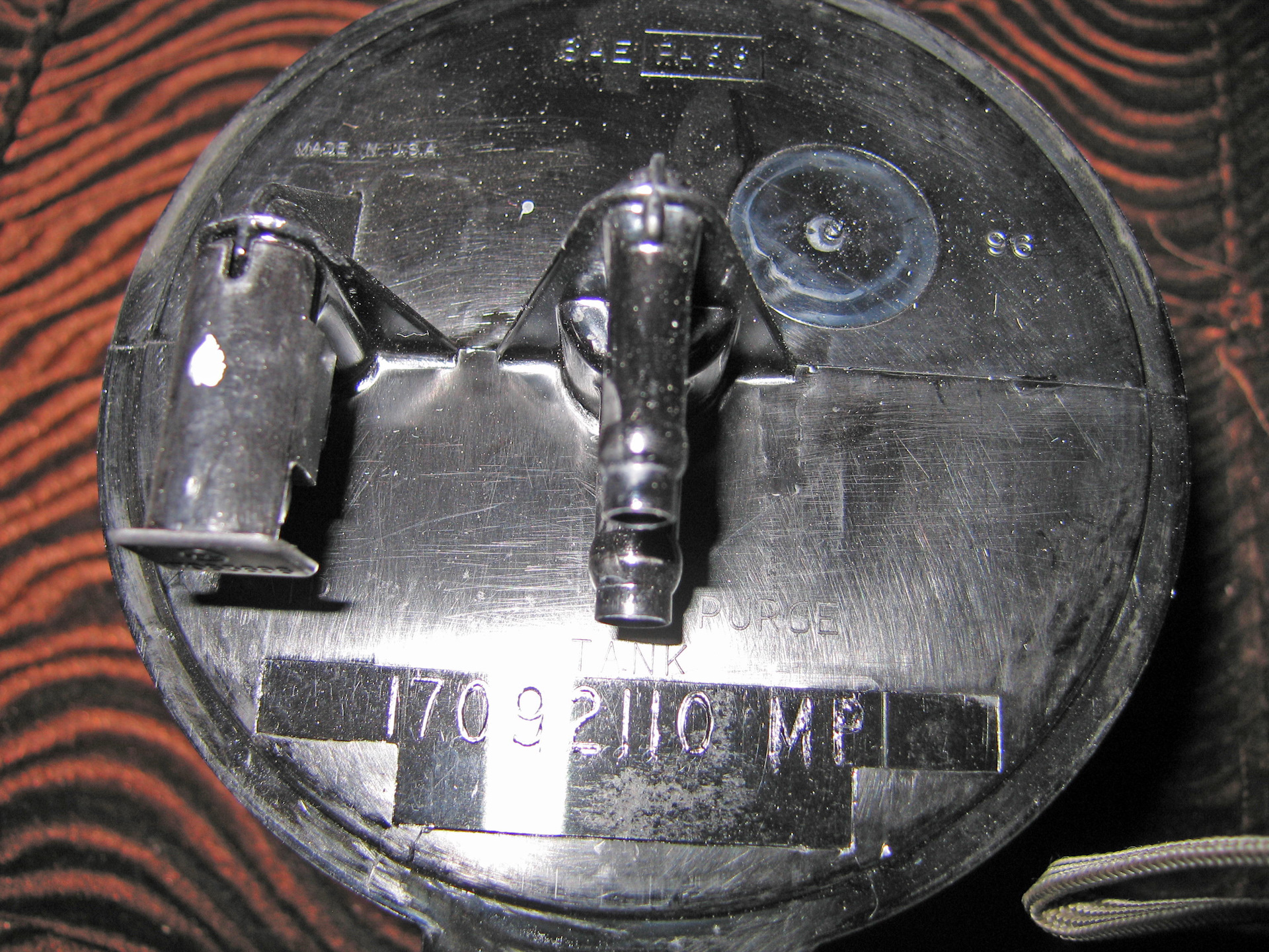

Всем ГМоводам из 90ых рекомендую обратить внимание на систему вентиляции бака.
Изучите сервис бюллетень 67-65-19
www.policeinterceptor.com/pdf/tsb13.pdf

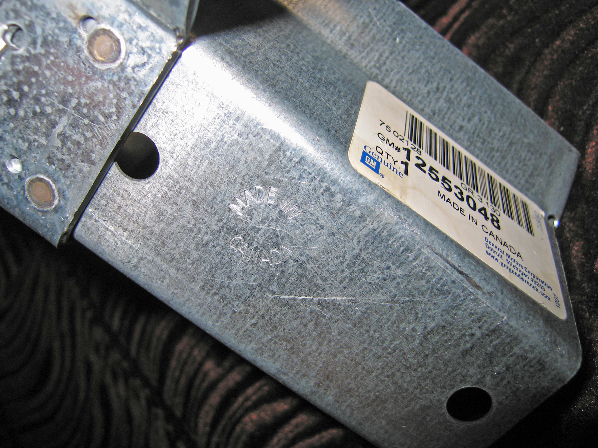

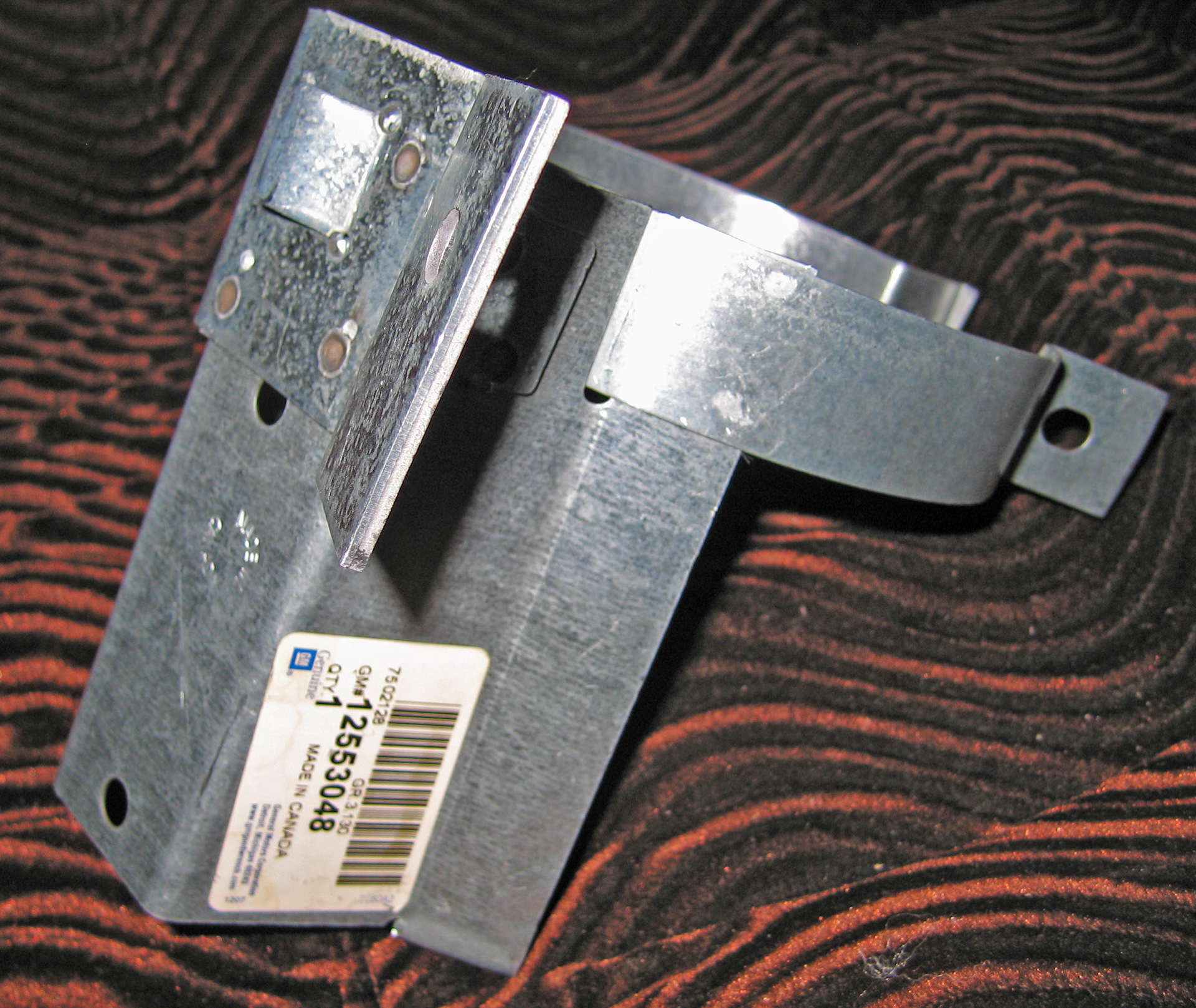

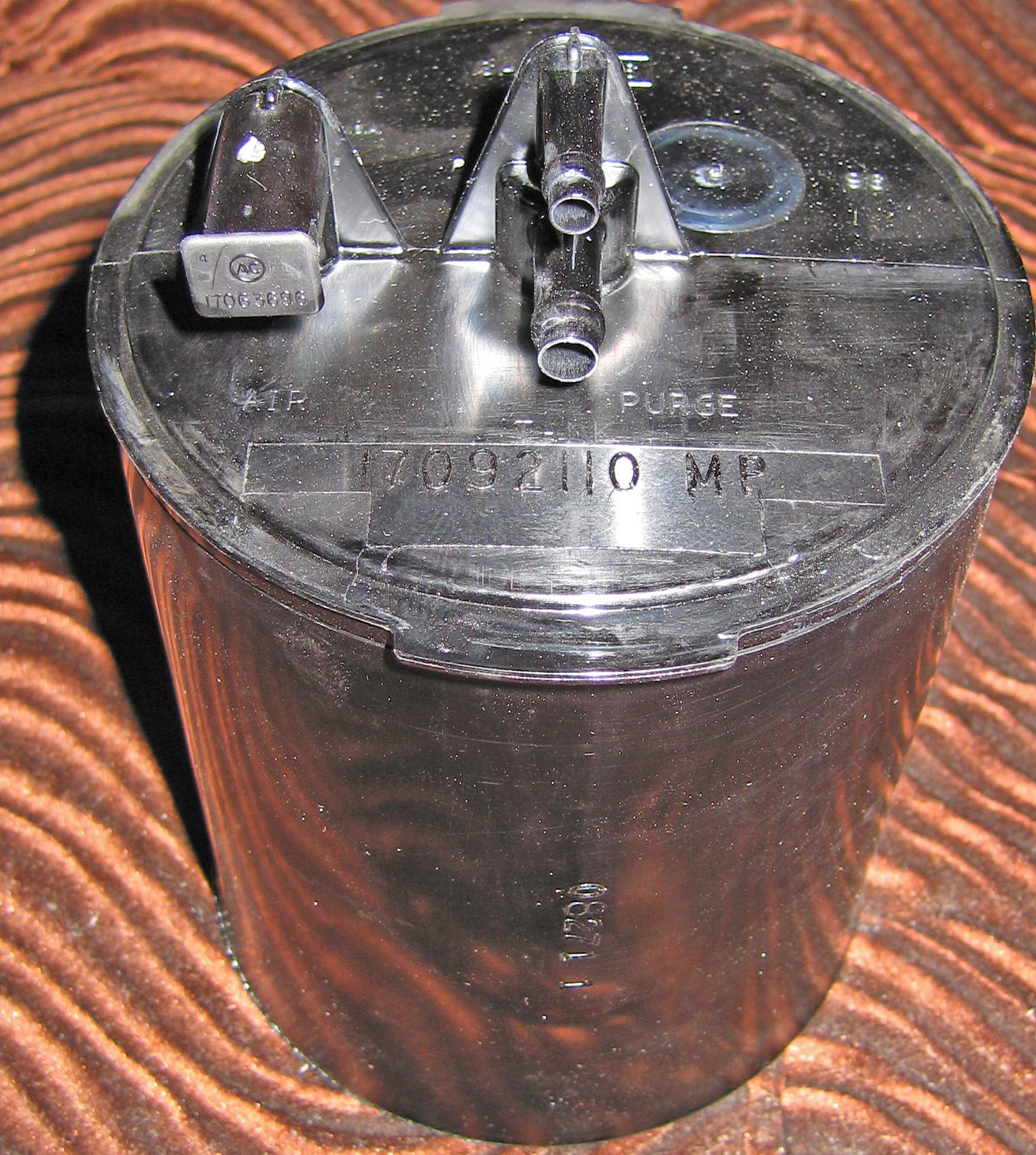

Помимо брекета и канистры рекомендую заменить также клапан 17089068
Скрытые проблемы этой системы могут приводить помимо прочего, у обгоранию контактов в сендере и в бензонасосе.
