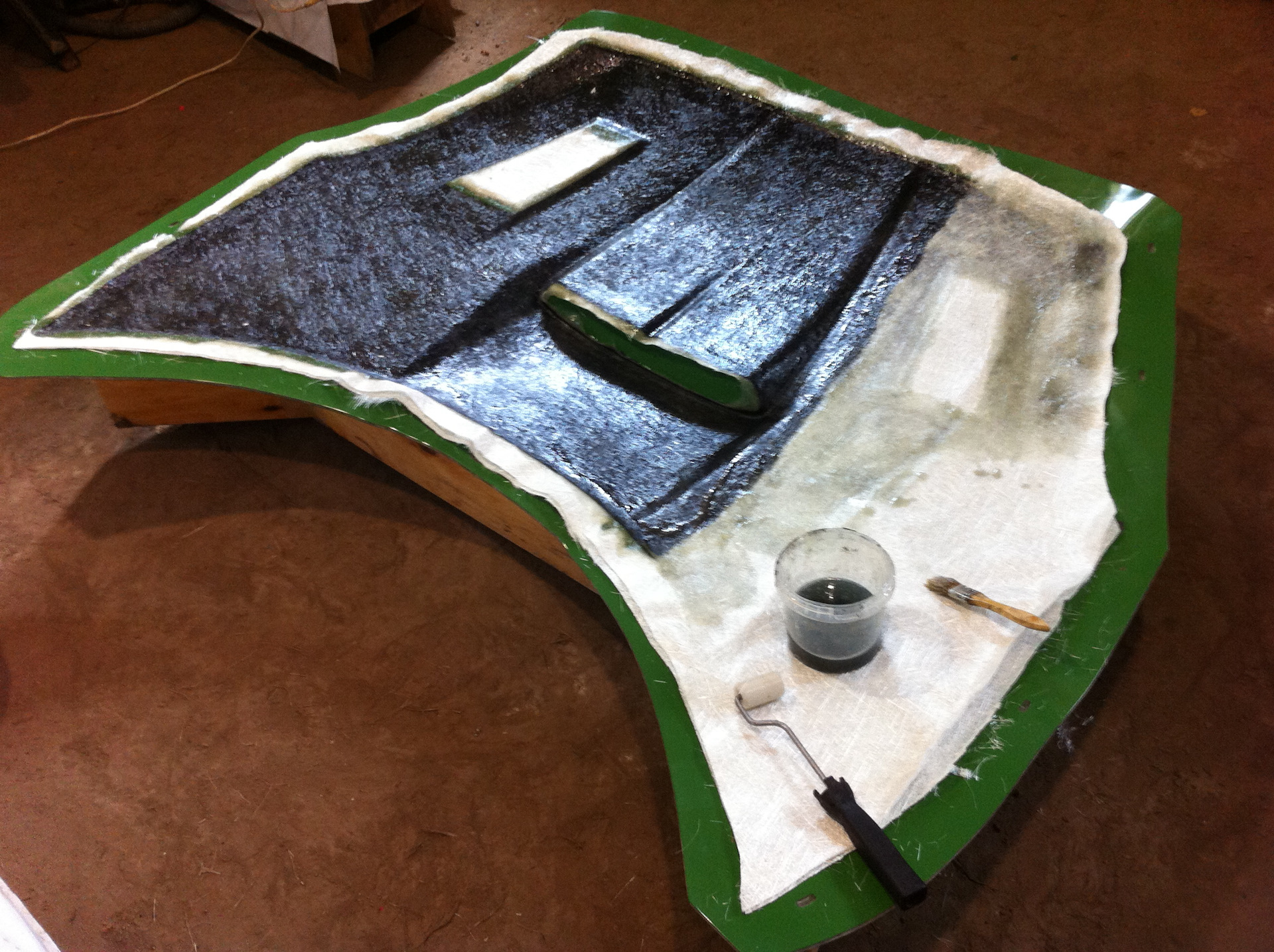

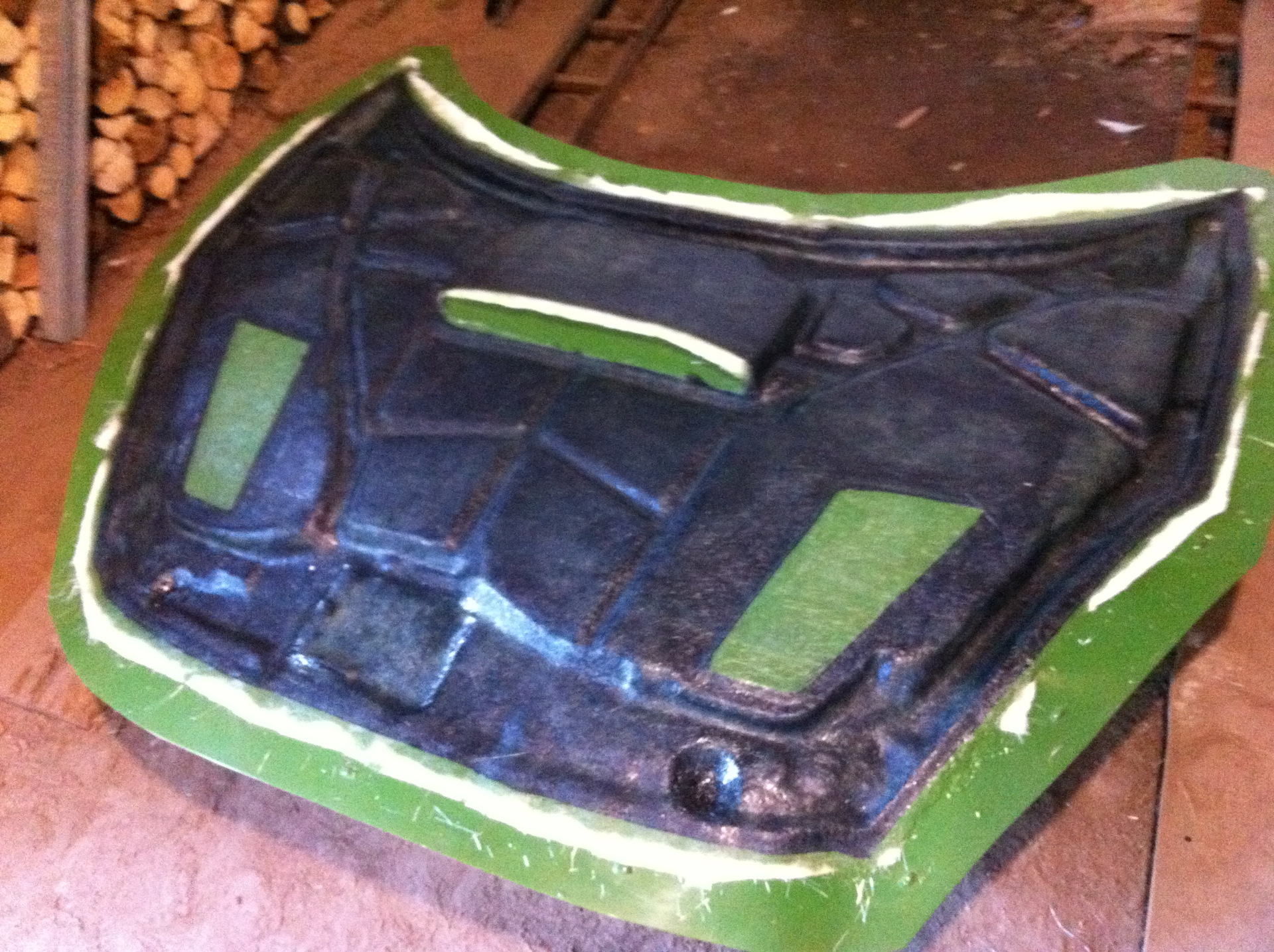

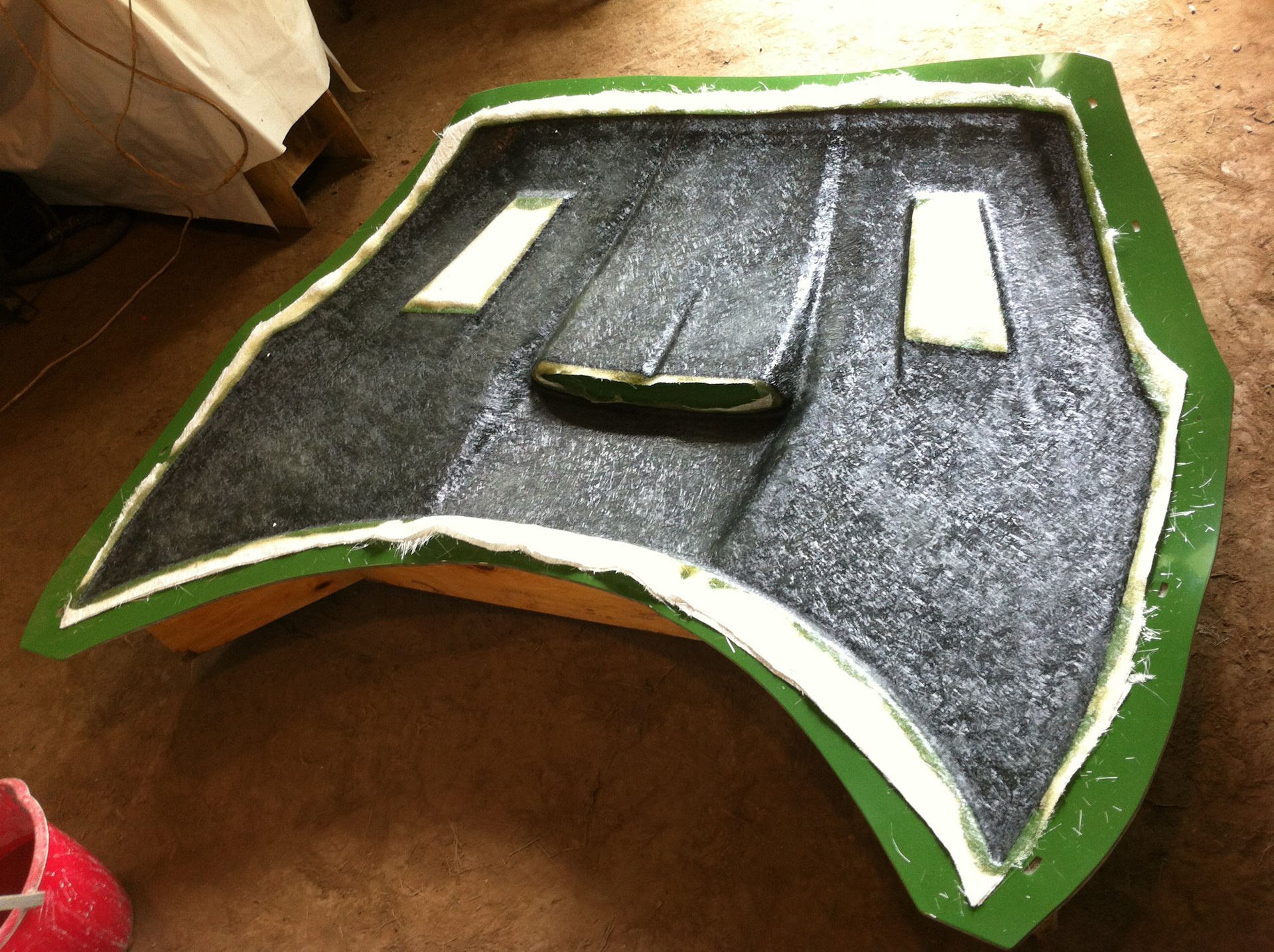

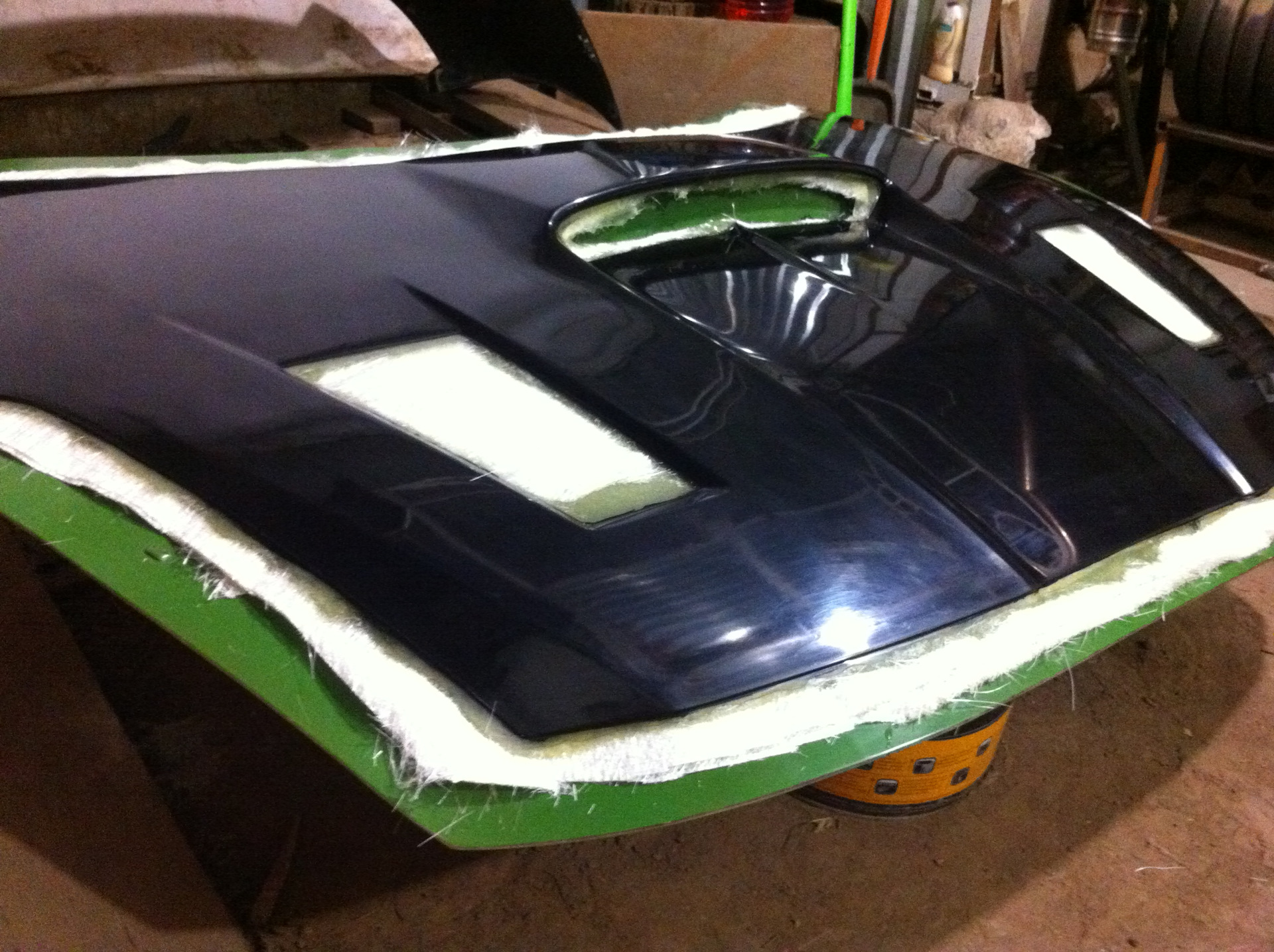

И вот, спустя несколько месяцев, матрицы готовы! Наполированы, обработаны разделительным составом, и ждут первое изделие )

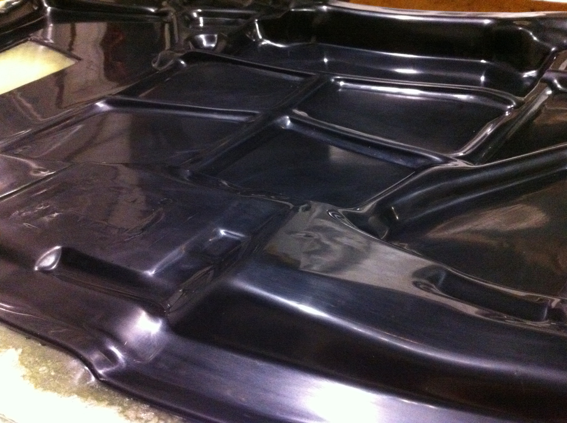

Технология как и всегда — два слоя гелькоата (последнее время стараюсь использовать черный, так как на его поверхности при ламинации стекломатом хорошо видны пузырьки, их легко заметить и выгнать, что бы ни одного не осталось внутри. Думаю многие сталкивались с пузырьками и порами, вылезающими при подготовке и покраске не самого качественного стеклопластика. Поэтому прикаточный валик в работе — важнейшая вещь! Ну и при качественной прикатке удаляются излишки смолы, которые в ламинате тоже совершенно не нужны.
Оставляю половинки отверждаться в матрицах на несколько дней.

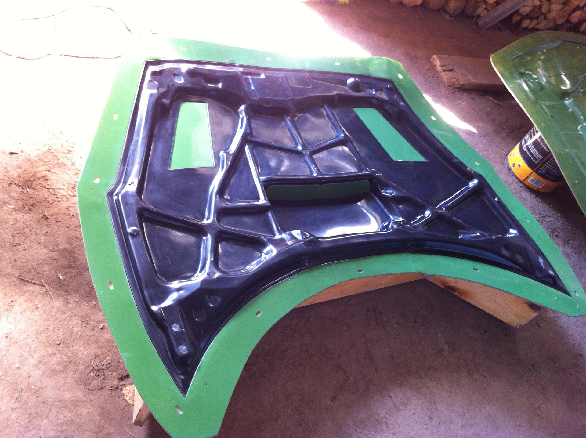

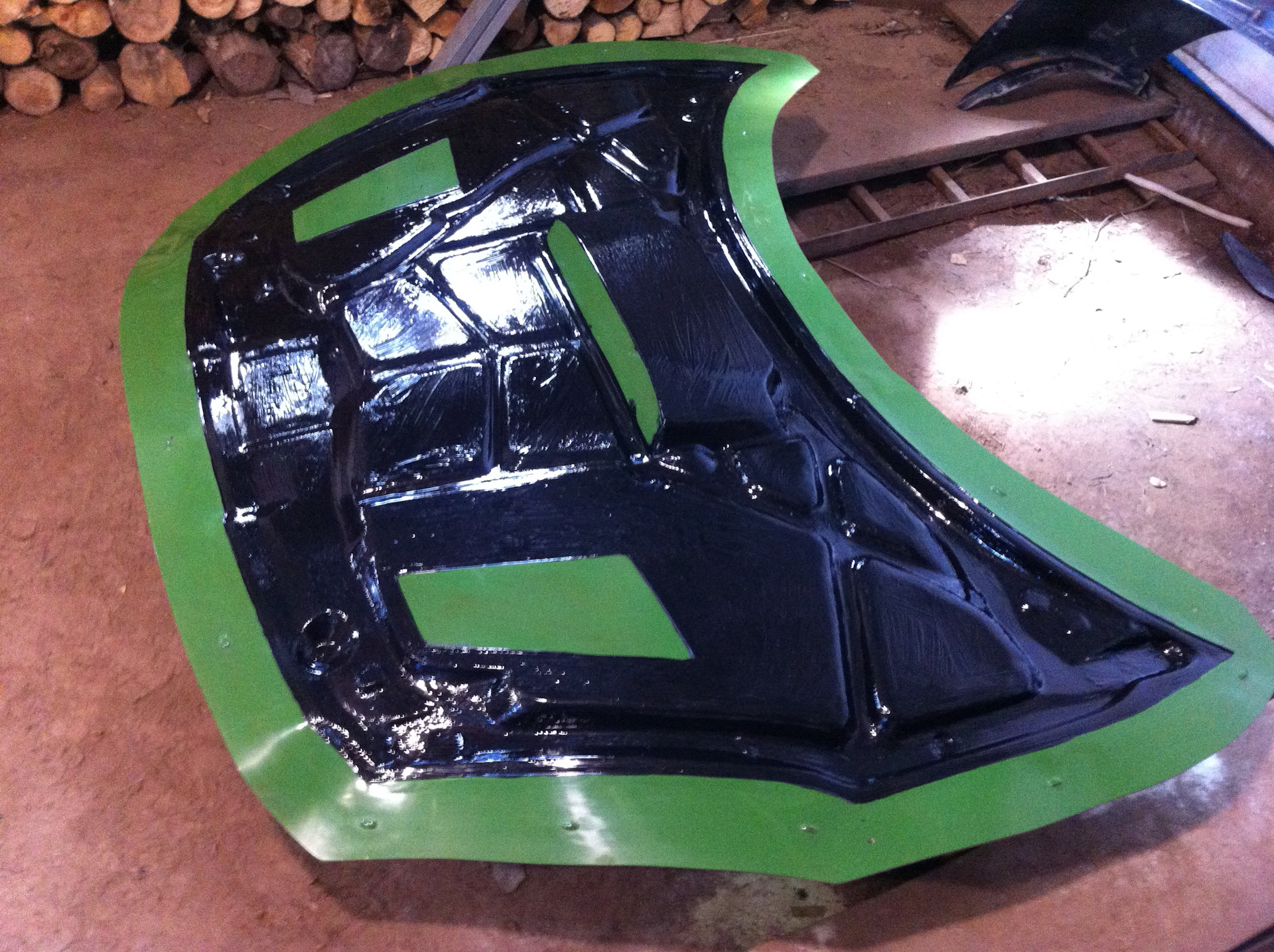

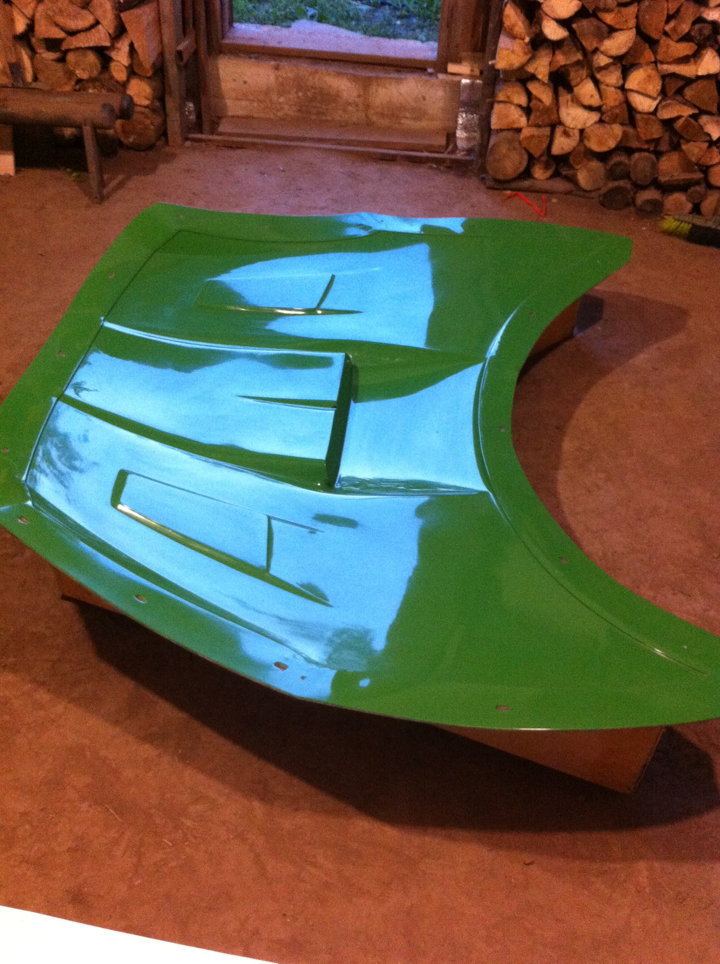

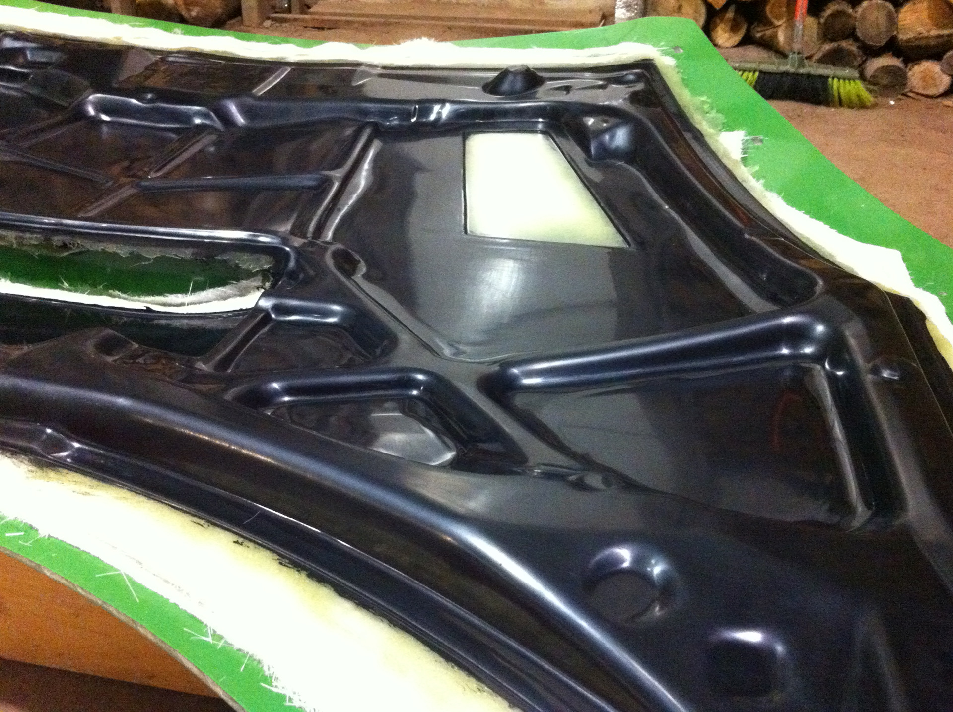

И вот наступает тот долгожданный момент, когда можно вынуть первые испекшиеся корочки )))

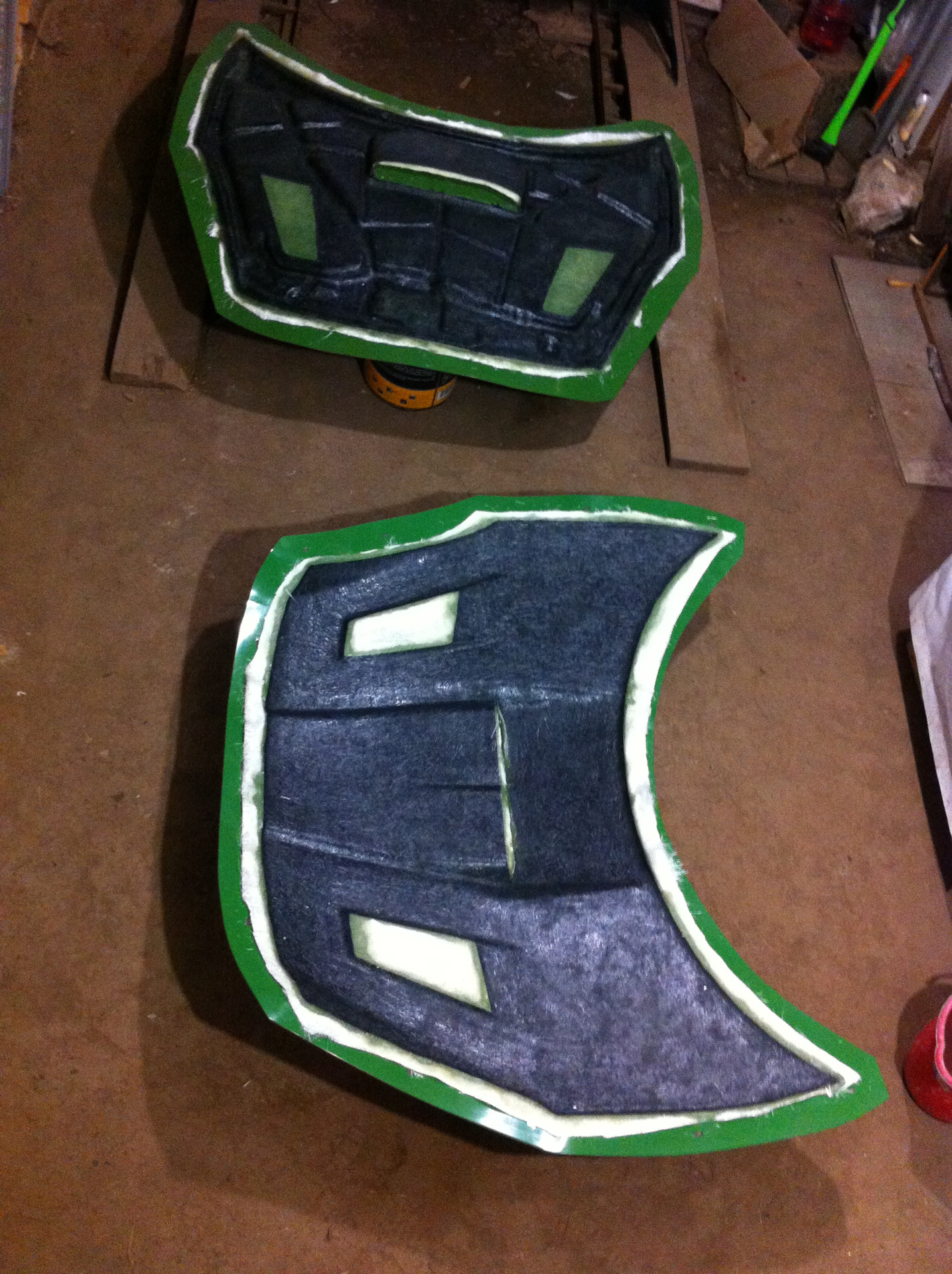

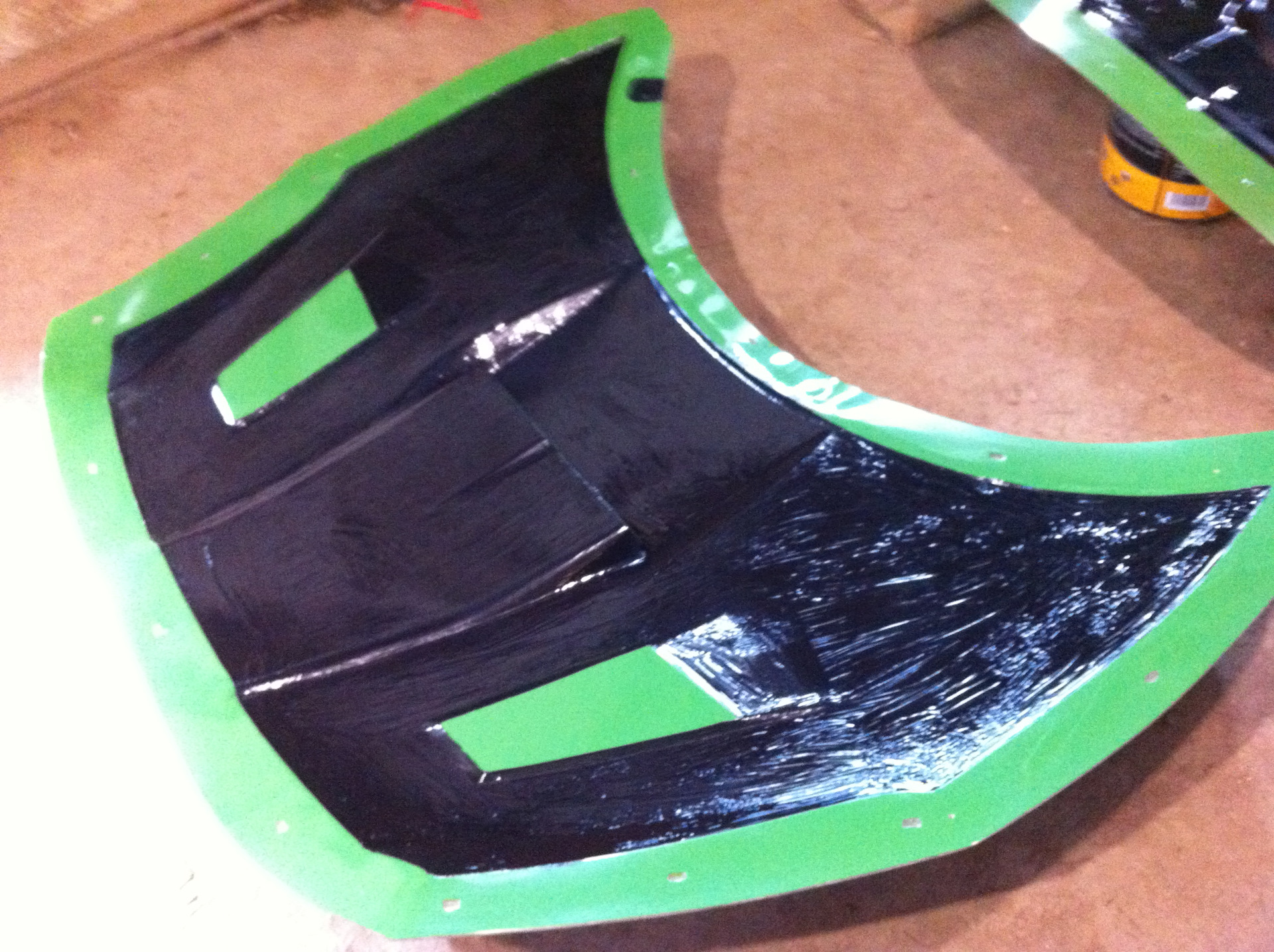

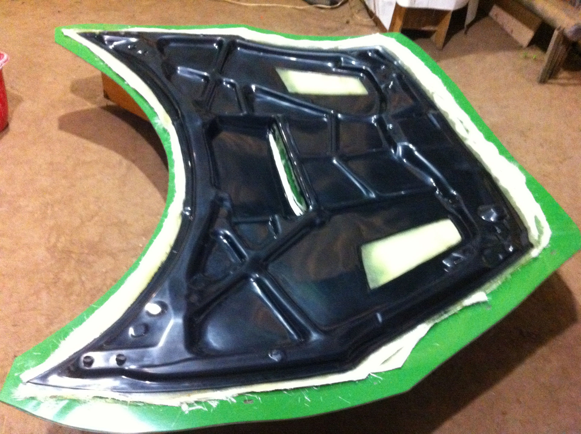

Обрезка и обточка краёв, и примерка перед склейкой.

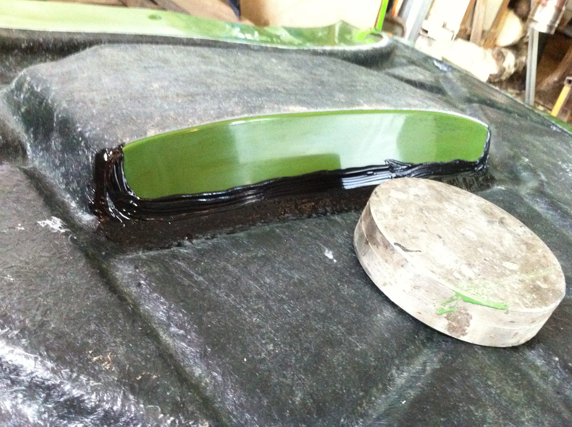

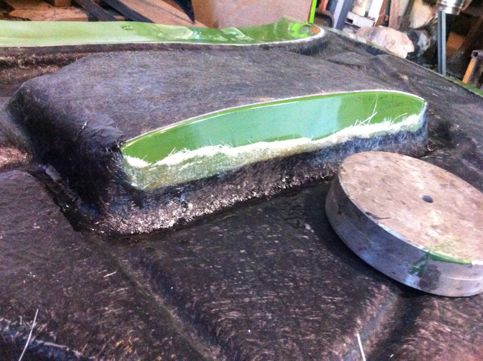

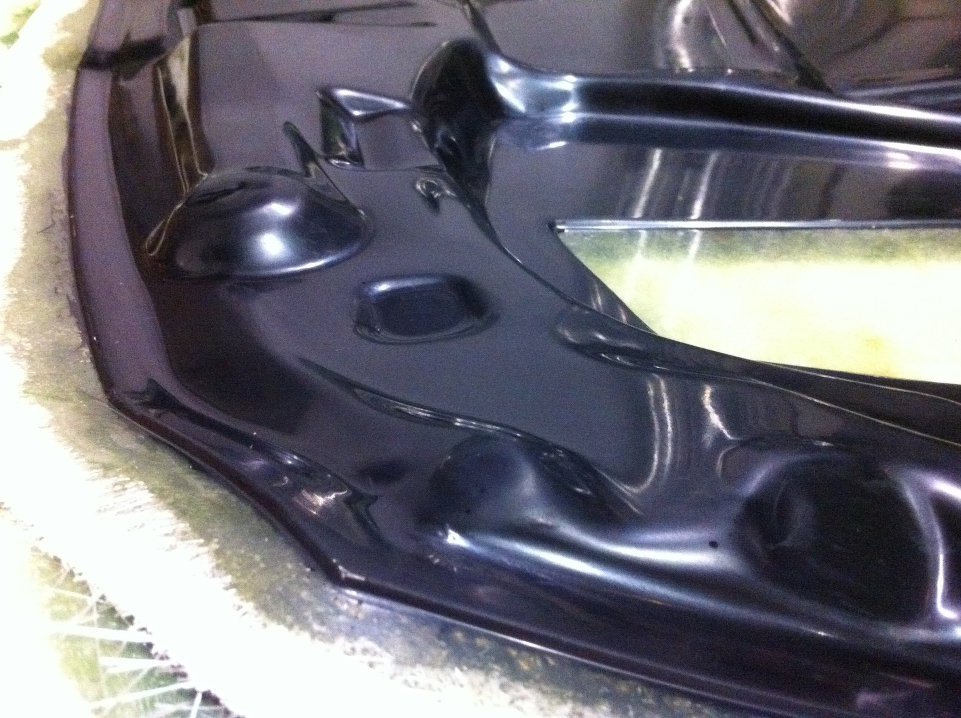

Выяснилось, что в районе воздухозаборника недоформовал нужный кусочек. По верхней части нанёс на матрицу контур отверстия, что бы потом на изделии была линия для обрезки, вложил корочку, прижал грузом, и нанес гелькоат и потом ламинат.

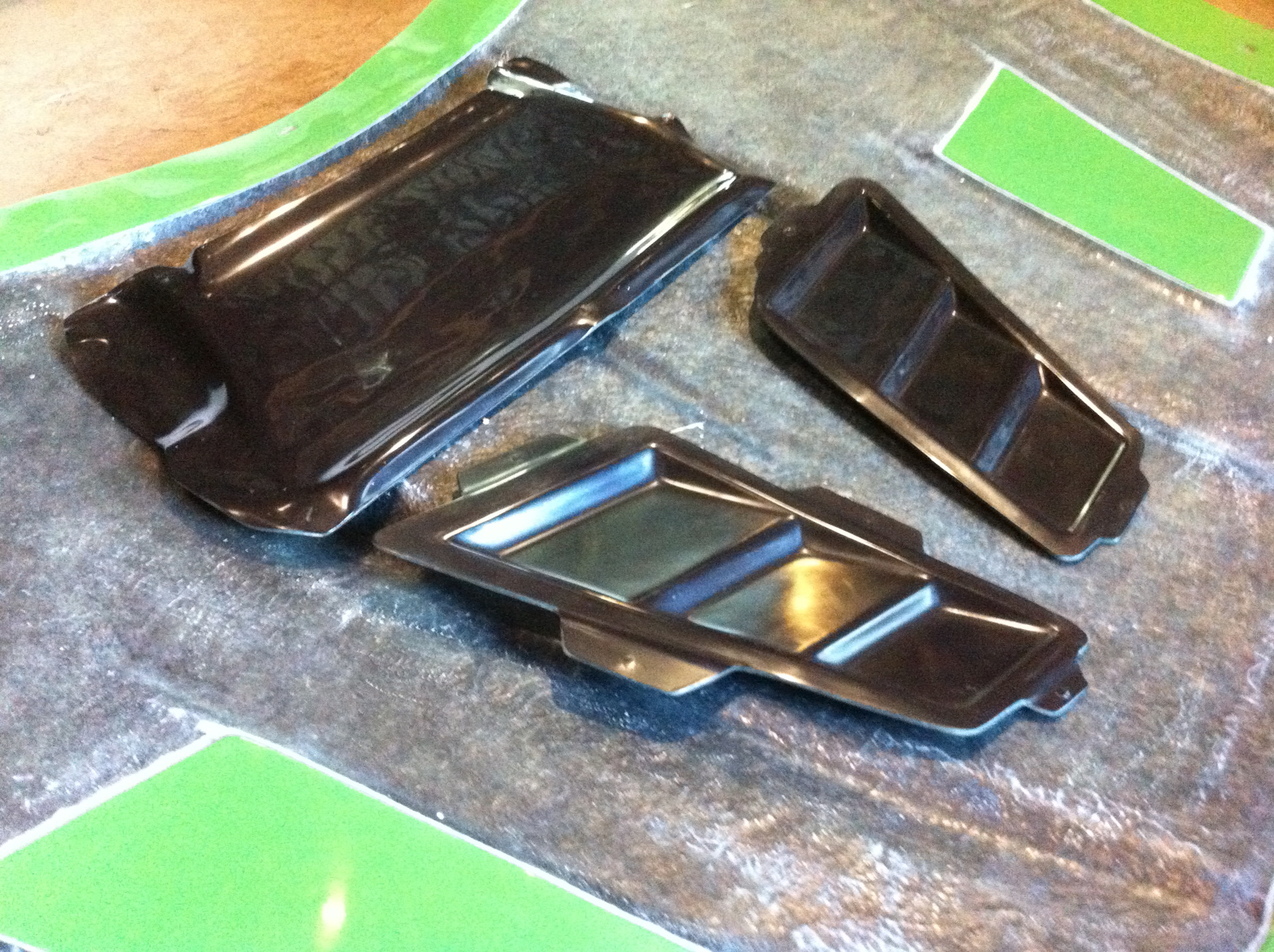

Параллельно сделал матрицы с оригинальных жабр и воздуховода. Матрицы жабр временные, так как по форме они не идеально подходят под новую форму капота.

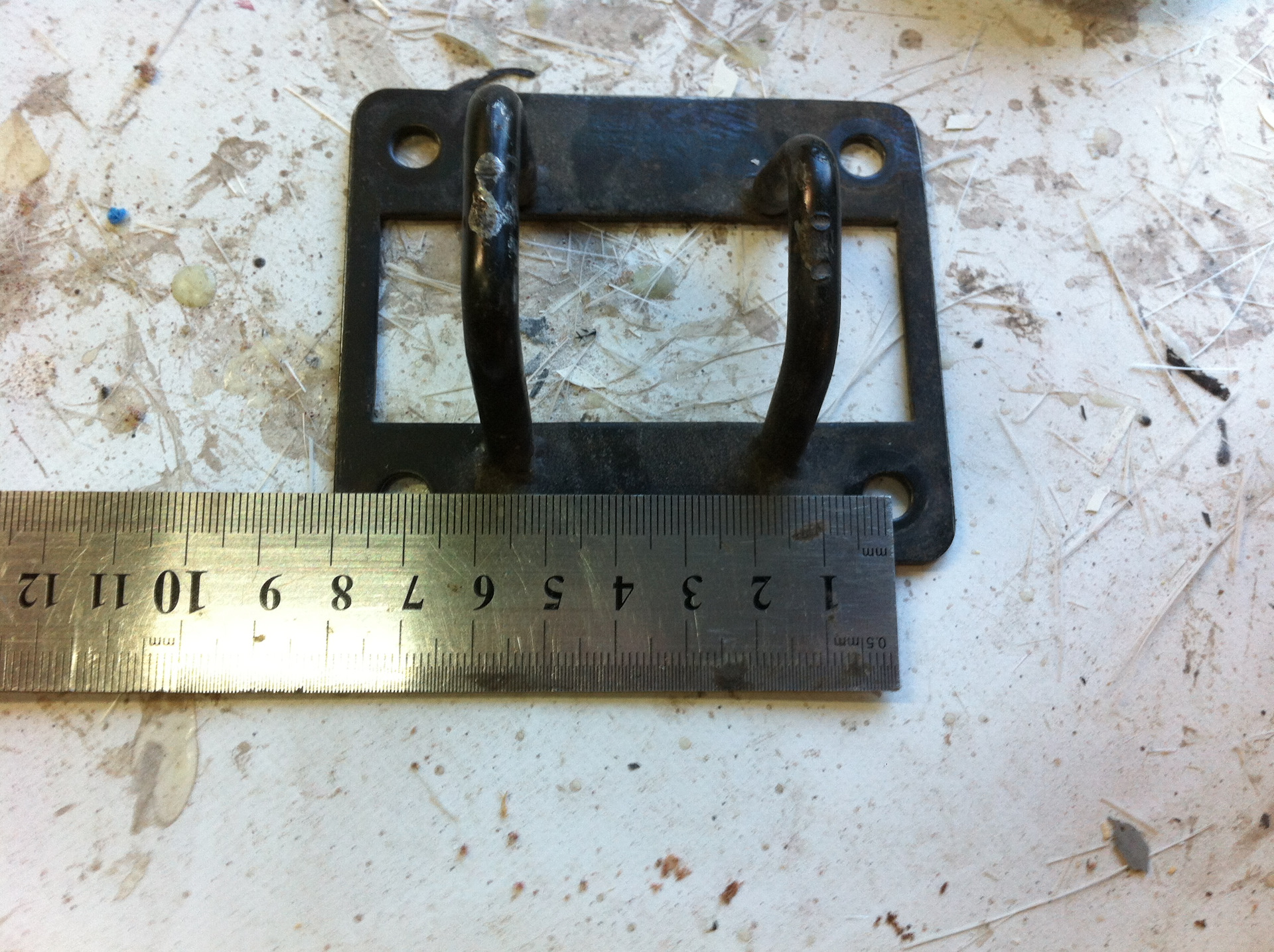

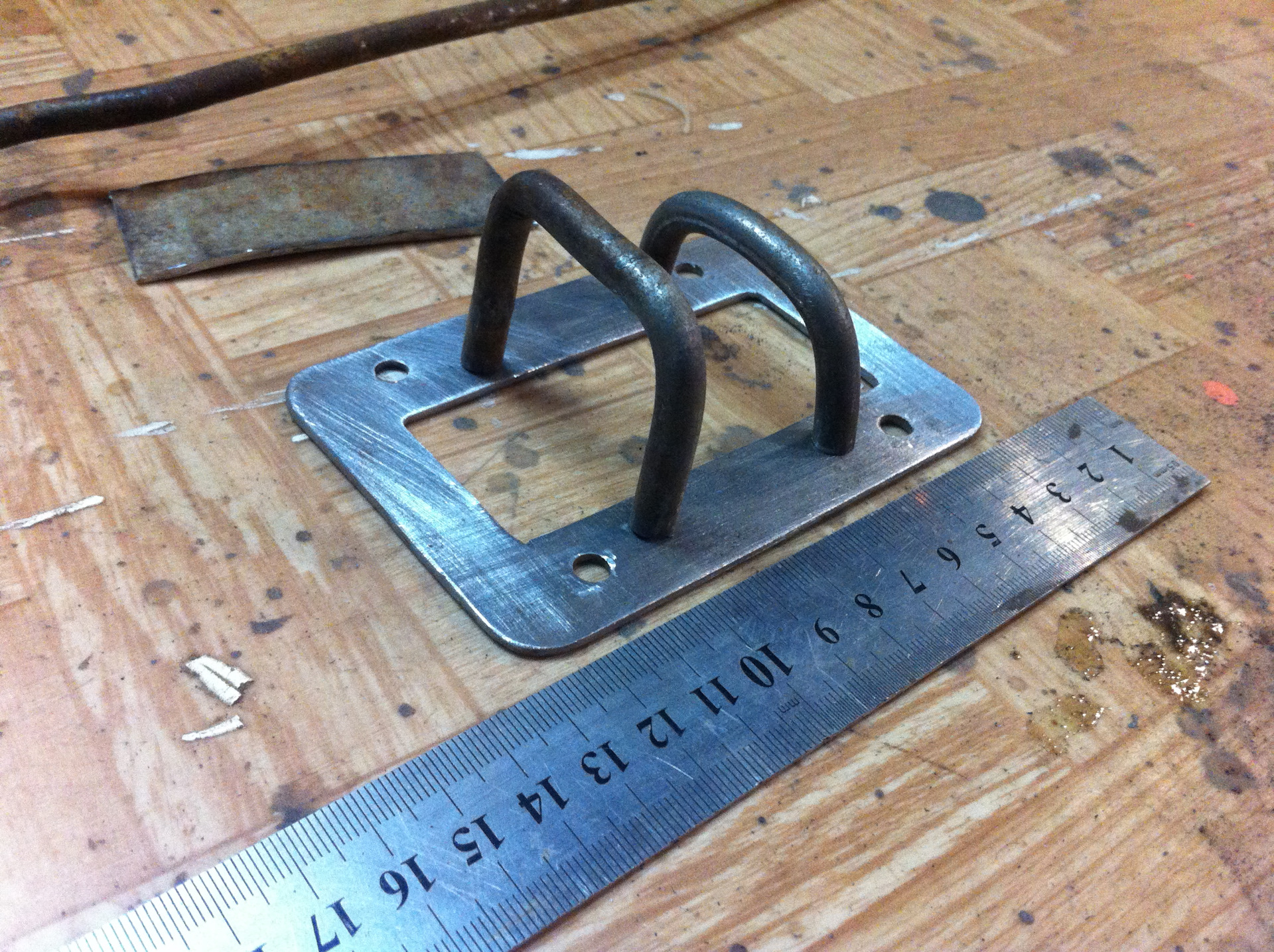

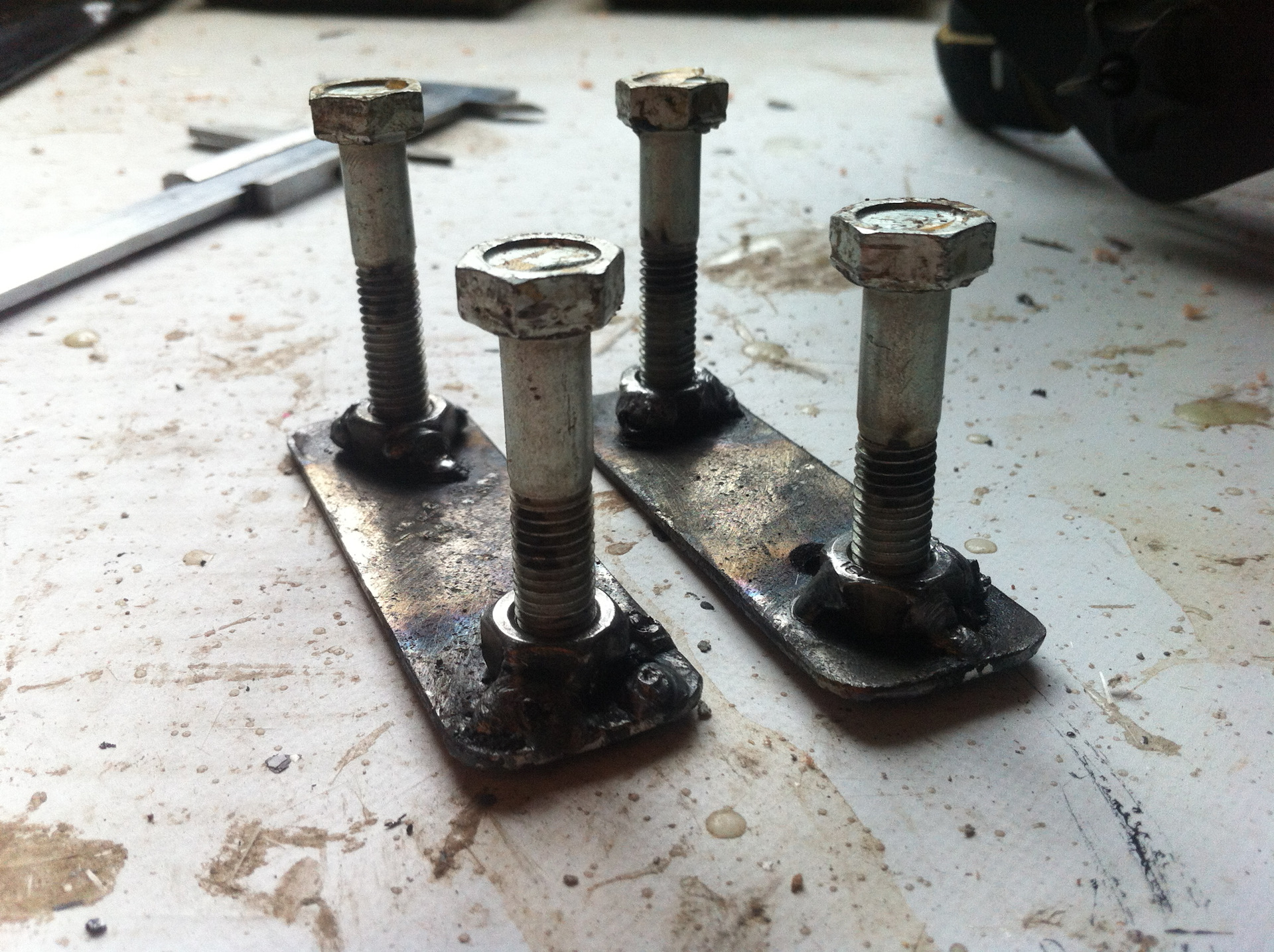

Дальше взялся за изготовление макета петли замка, и закладных для крепления петель к кузову. предварительно обмерил оригинальную. И ползал с линейкой по штатному капоту.
Это роигинал
Это мой макет

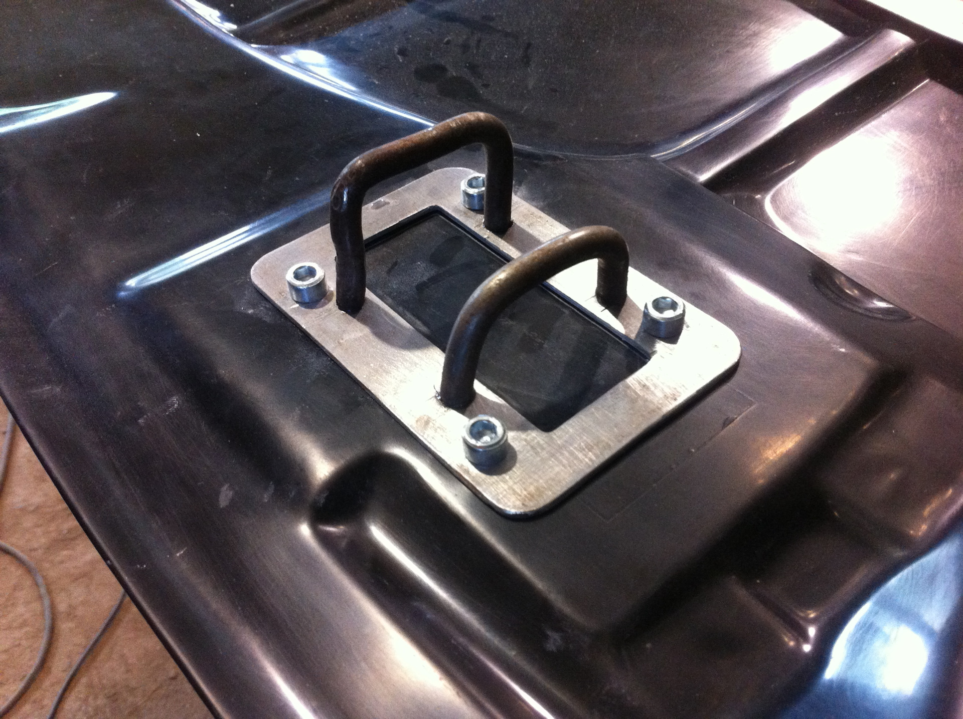

И примерка макета с выставлением и подгонкой по нужным размерам.
Закладные для крепления кузовных петель.
качество макетов так себе, сварка только трансформатор и электродом троечкой и деревенское дерганное электричество )

а почему не формуешь лицевую сторону в край? НУ ЧТО БЫ ЛИЦО МОЖНО БЫЛО БЕЗ ОБРЕЗКИ ДЕЛАТЬ И НЕ ВНИМАЯ (блин капс) из матрицы вклеивать внутряк?
Видимо для меня это слишком сложно. это же как точно нужно обрезать край мата, что бы уложить два слоя без зазора в край. особенно вокруг жабр и воздуховода. и при этом не запачкать фланцы. аккуратно раскатать. Мне кажется вынуть и обточить гораздо проще )

Тот самый случай, когда реплика лучше оригинала
Артем, ты утер C-One
Я думаю ты неоднократно сталкивался с изделиями этой фирмы, и знаешь, что там много моментов, мимо которых я пройти просто так не могу ))

Очень неплохо получилось. Цена такого капота интересует и вес.
итоговый вес вышел где то 5,5 против 9,5 у железного. Но при необходимости есть куда скидывать. ценник пока 17

А что за валик такой? Похожий для ШВИ, прикаточный вроде из алюминия…
А смолу использовал тоже чёрного цвета как и гелькоат?
валик специальный для таких работ. похож на все подобные. Вроде второпластовый. Бывают алюминиевые. Смола у меня везде используется матричная. бесцветная. Если её подкрасить, то ни каких пузырей уже не увидишь.
