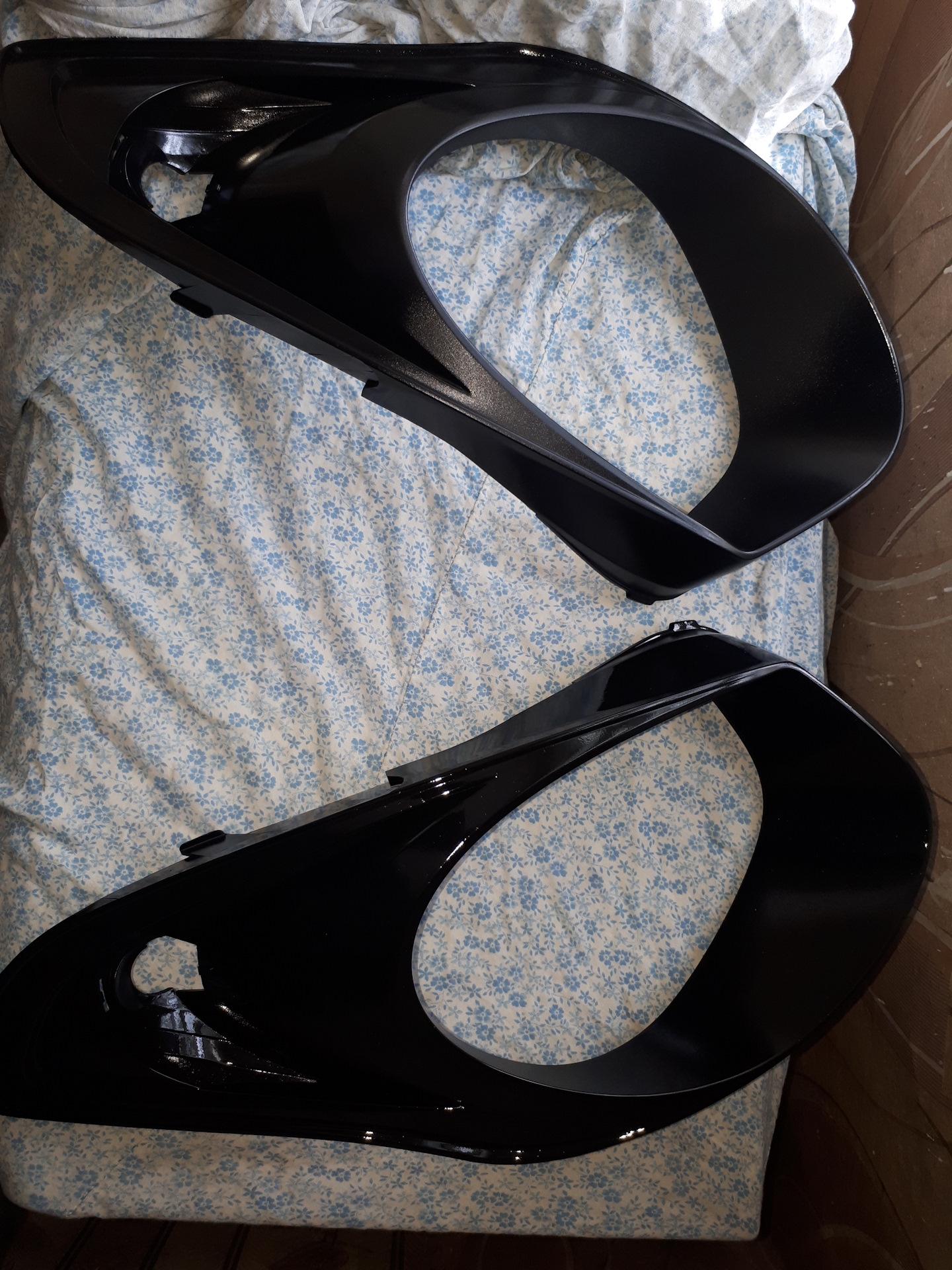

Наконец то добрался до фар и выкрасил очки много было прочитанно материала по этому поводу и вот решился.
Выдернул фары т.к. монтажного фена не было использовал обычный, закинул в пластиковый контейнер сверху прикрыл кардонкой сделал в ней дырку вставил фен укутал что бы тепло не выходило 20 мин. и можно ковырять.

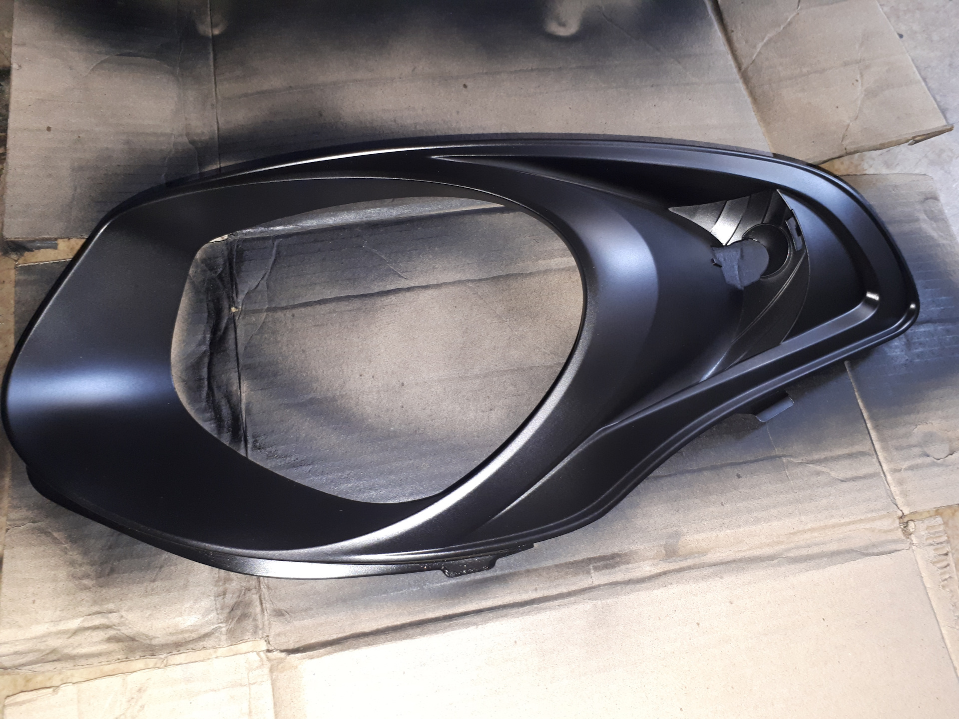

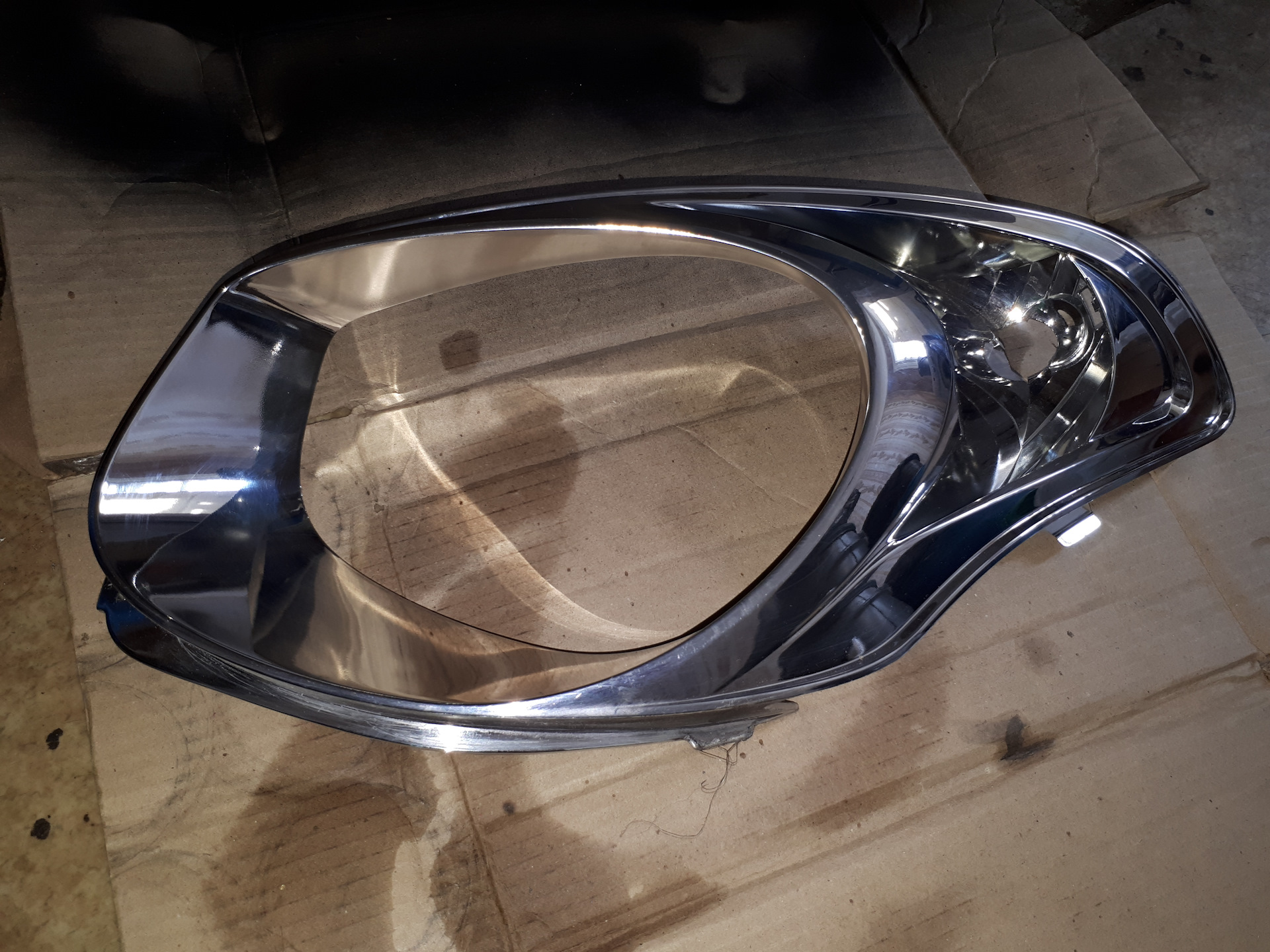

Разобрал, выдернул очки защищать хром не стал просто обезжирил и хорошо протёр.
Далее наложил два слоя грунта перед этим нагрел их феном.
Далее всё хорошо подсушил и приступил к покраске, также в два слоя.
Потом отмыл сами фары и собрал.
