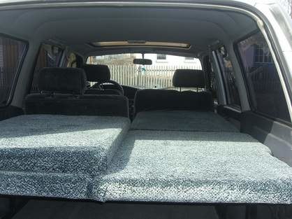

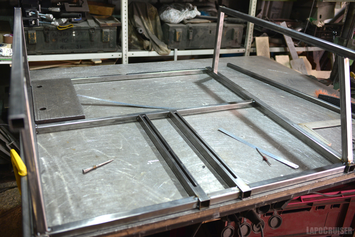

Нужен спальник с раздельным раскладыванием правой и левой половины.

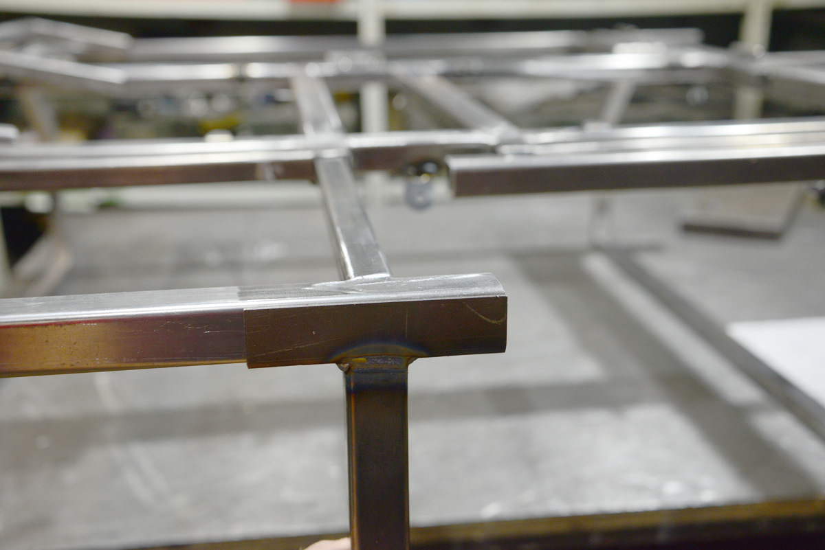

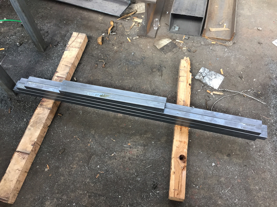

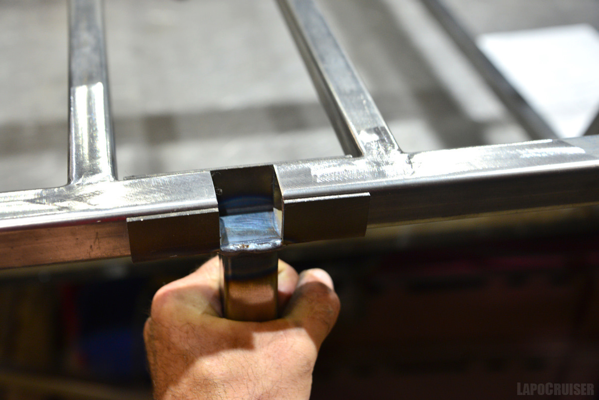

В принципе это не проблема. Такие спальники существуют давно. Наделал продольных поперечин, вместо одной выдвижной "П" сварил две — всего делов… Но есть нюанс.
Walker38 продолжил:
— Очень нравится твоя подъёмная крышка, и свободный доступ под ней. Надо это сохранить!
Как вы понимаете, при таком доступе ни о каких лишних перемычках речи быть не может.
Поэтому что… ?

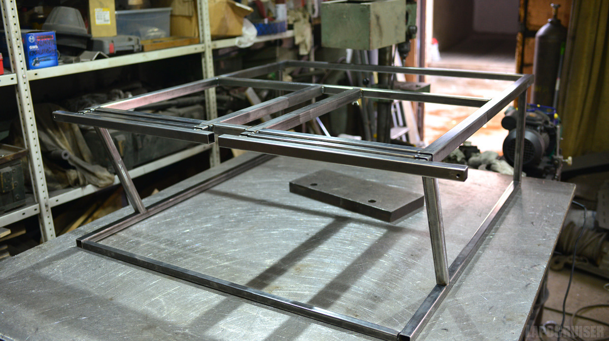

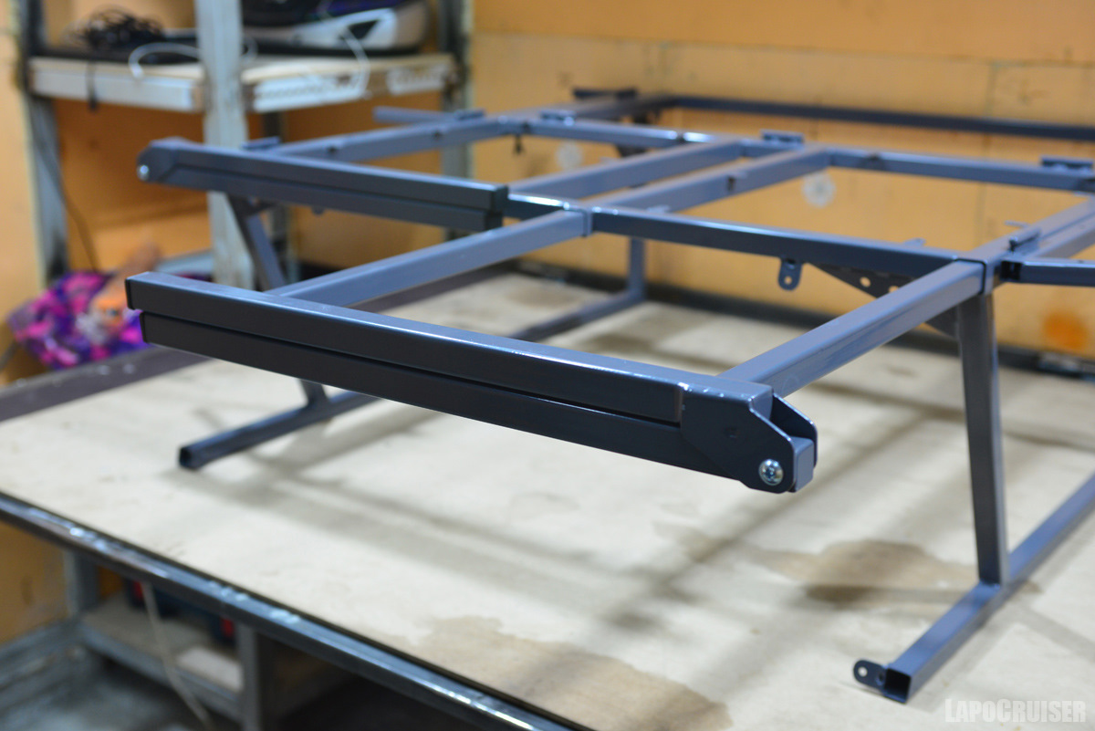

Правильно. Поэтому двойной телескоп.
2х2. Два двойных телескопа :)
Итак, поехали. Будем строить спальник и попутно разбираться с нюансами.

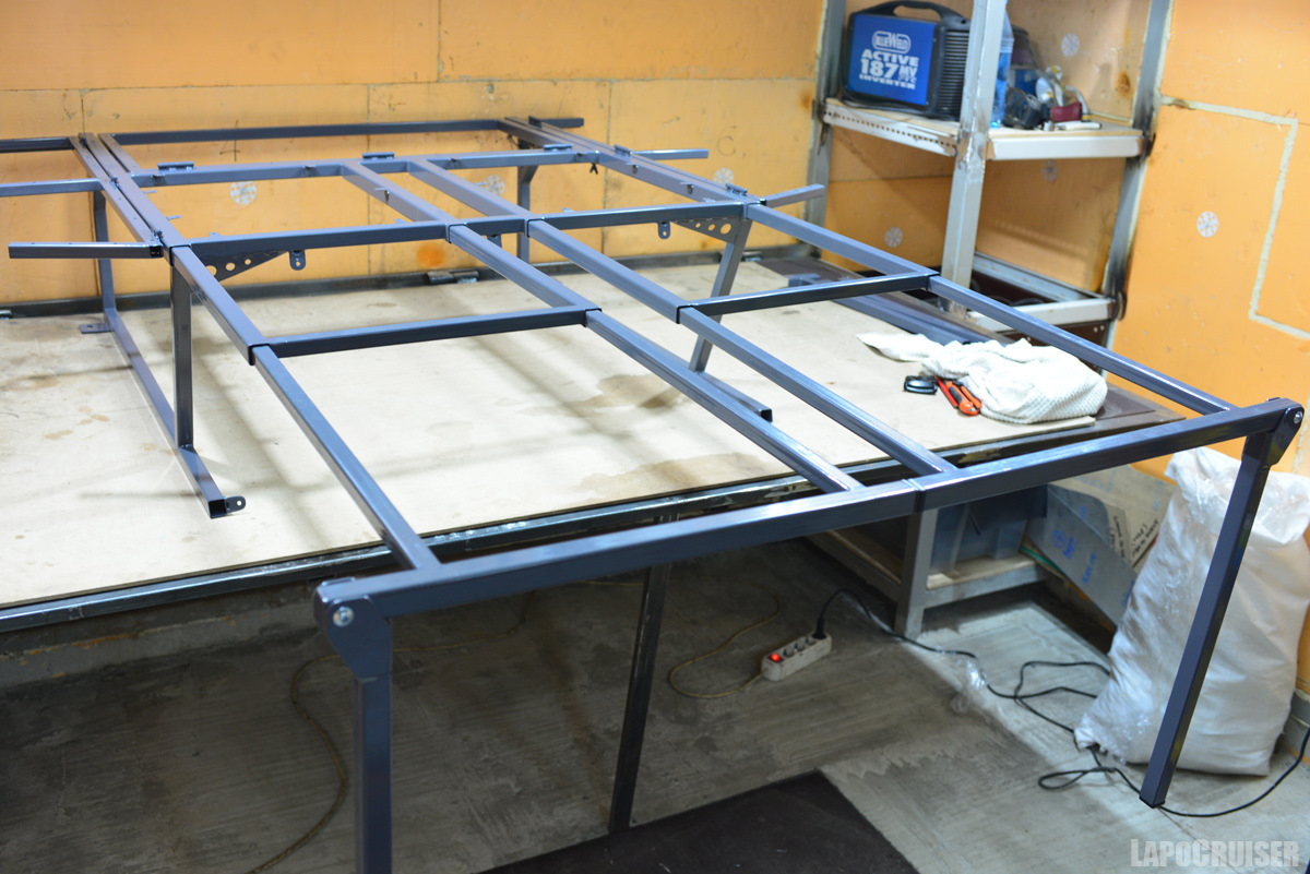

Пилой вжж-вжжж… Сваркой тыц-тыц… Готово :)

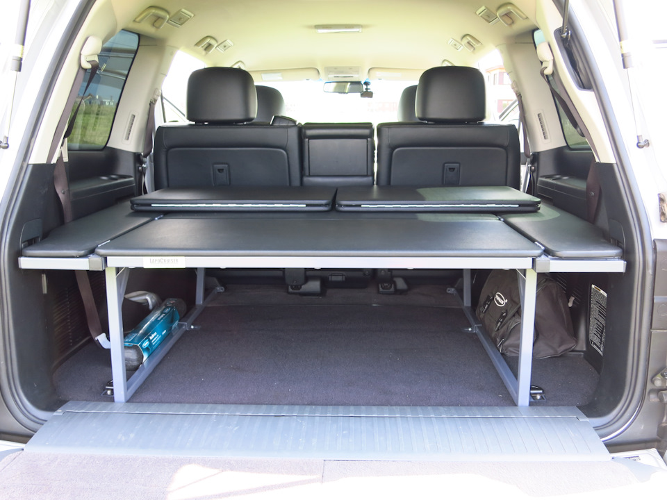

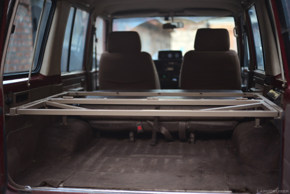

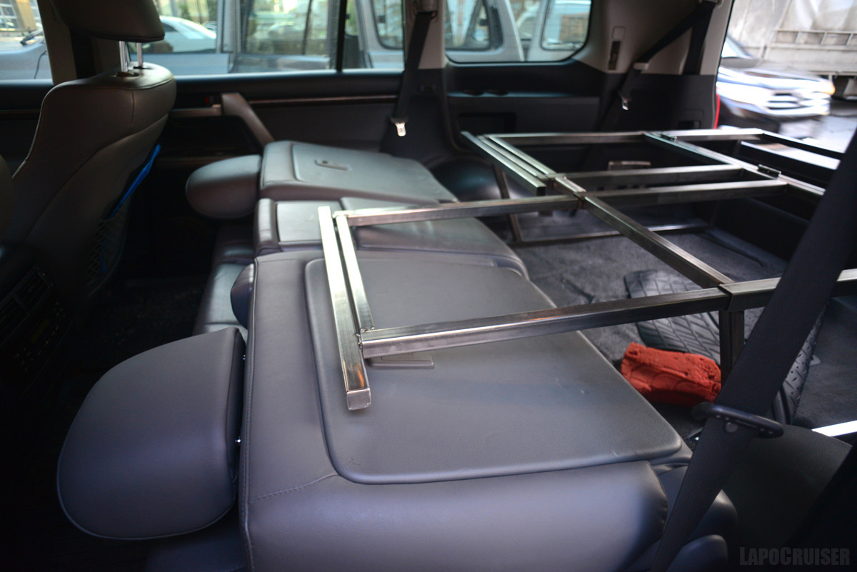

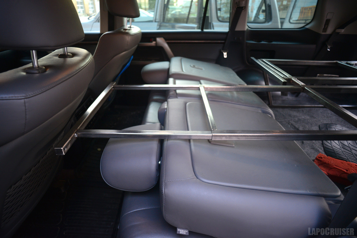

Виктор принял активное участие в проектировании, и все основные размеры он снял сам. Это здорово упростило и ускорило процесс. Но некоторые вещи нужно замерять и проверять по месту. И начался… поиск 200ки.
Найти среди друзей и знакомых владельцев 200ки — проще простого. Даже удивительно. Словно это не флагман Тойоты, а какая-то Королла. Двухсоток нынче как грязи :)
Однако, 90% владельцев с асфальта ещё не съехали, и в багажниках у них гордо пылится третий ряд сидений…

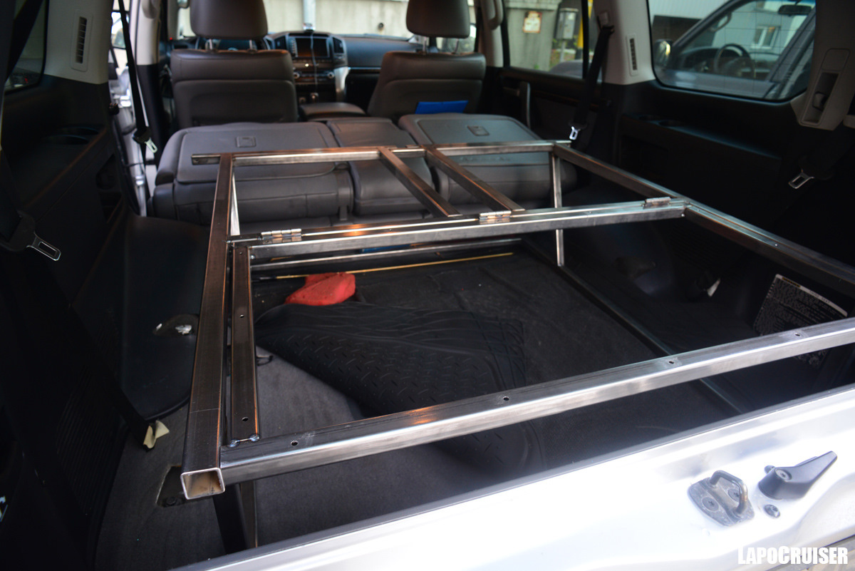

Но нашёлся-таки в высшей степени адекватный 200ковод, по прозвищу Ортопед, которому "нахер они нужны эти сиденья." И я повёз каркас на примерку.
Ставим… Всё нормально.
Раздвигаем раз…
Раздвигаем два…
Всё в порядке. Можно продолжать.

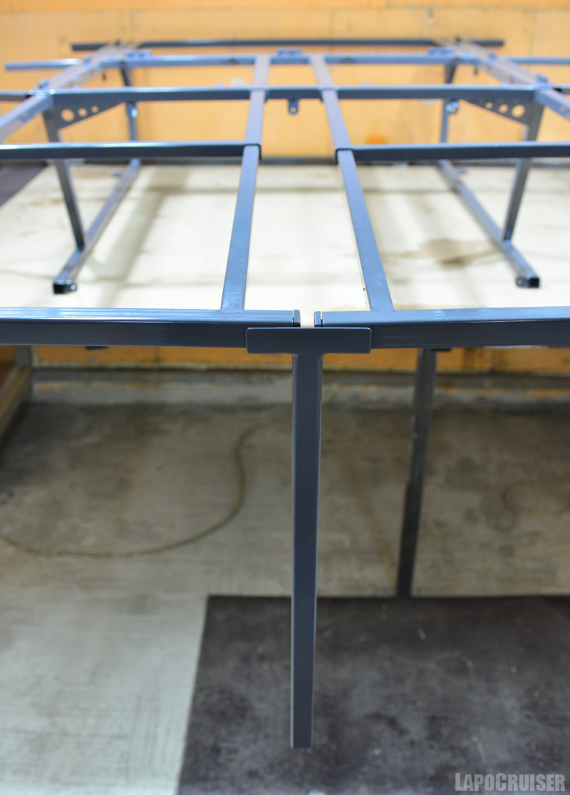

Часть 2я. Рожки да ножки.

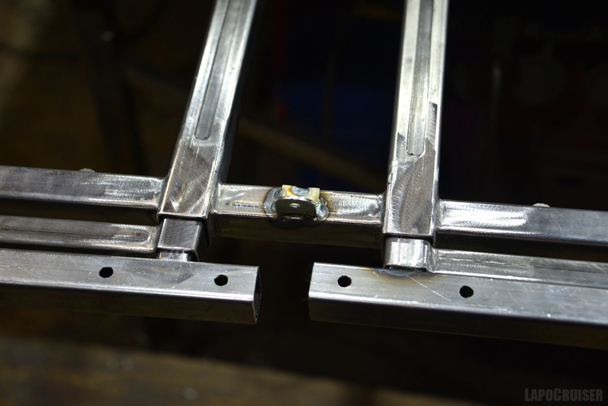

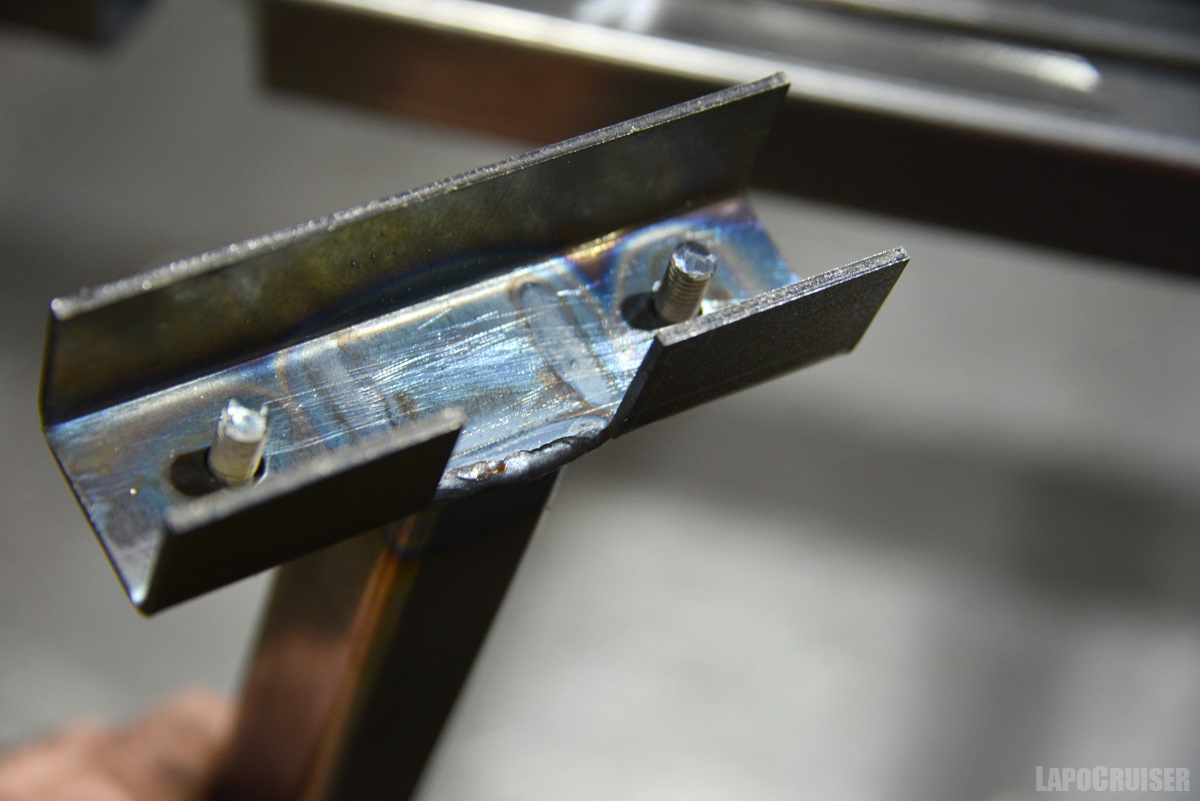

Каждая половина каркаса должна функционировать самостоятельно. При этом они обе, будучи выдвинутыми вместе, должны образовать единую кровать. Которая не разверзнется и не низвергнет спящих в подполье в самый неожиданный момент :)
Во избежание этого мы сделаем универсальную ножку.
В этой ножке торчат рожки.
Рожки эти точно совпадают с отверстиями в нижней поверхности выдвижной рамки.
Можно ставить ножку под каждую рамку в отдельности.
А можно установить под две сразу, тем самым соединив обе части каркаса.

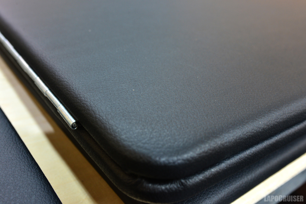

Часть3. Кожа — рожа.

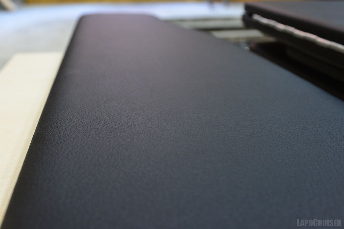

Обтягиваем мы теперь экокожей DAKOTA. Она дороже, но ещё крепче чем Brandy.
Выглядит на все сто. Точнее, на все двести.
И вот каркас готов.

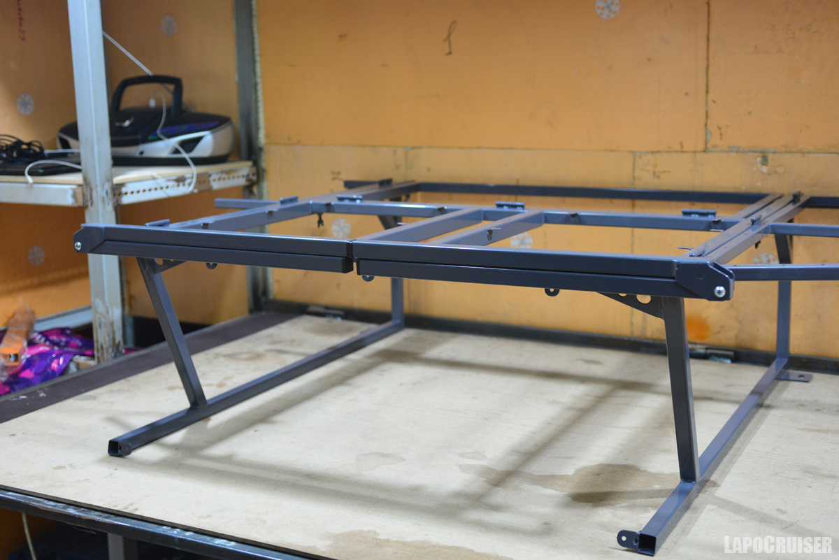

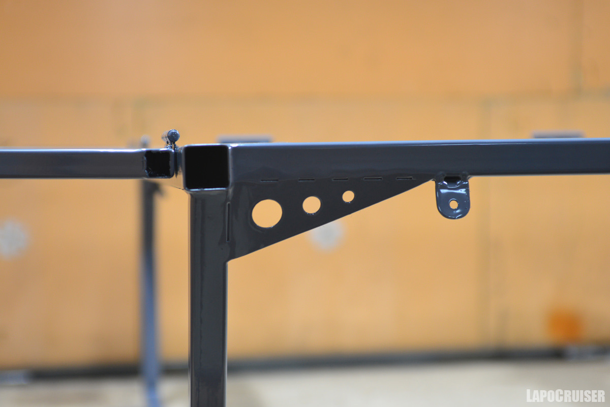

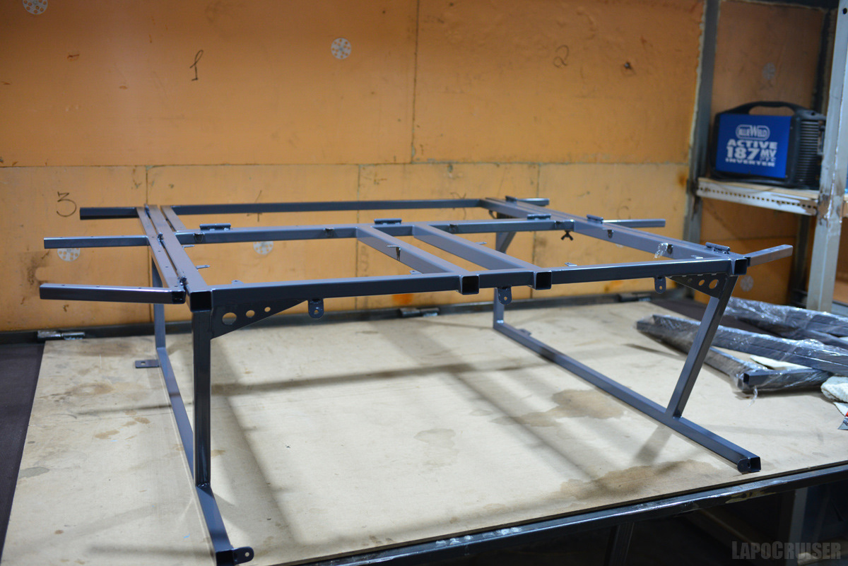

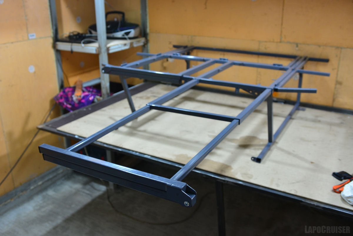

Ещё один нюанс. Видите, у него вообще нет нижней поперечины. Чтобы ничто не мешало двигать по полу тяжести.
Вопрос поперечной жёсткости пришлось решить рёбрышками жёсткости.

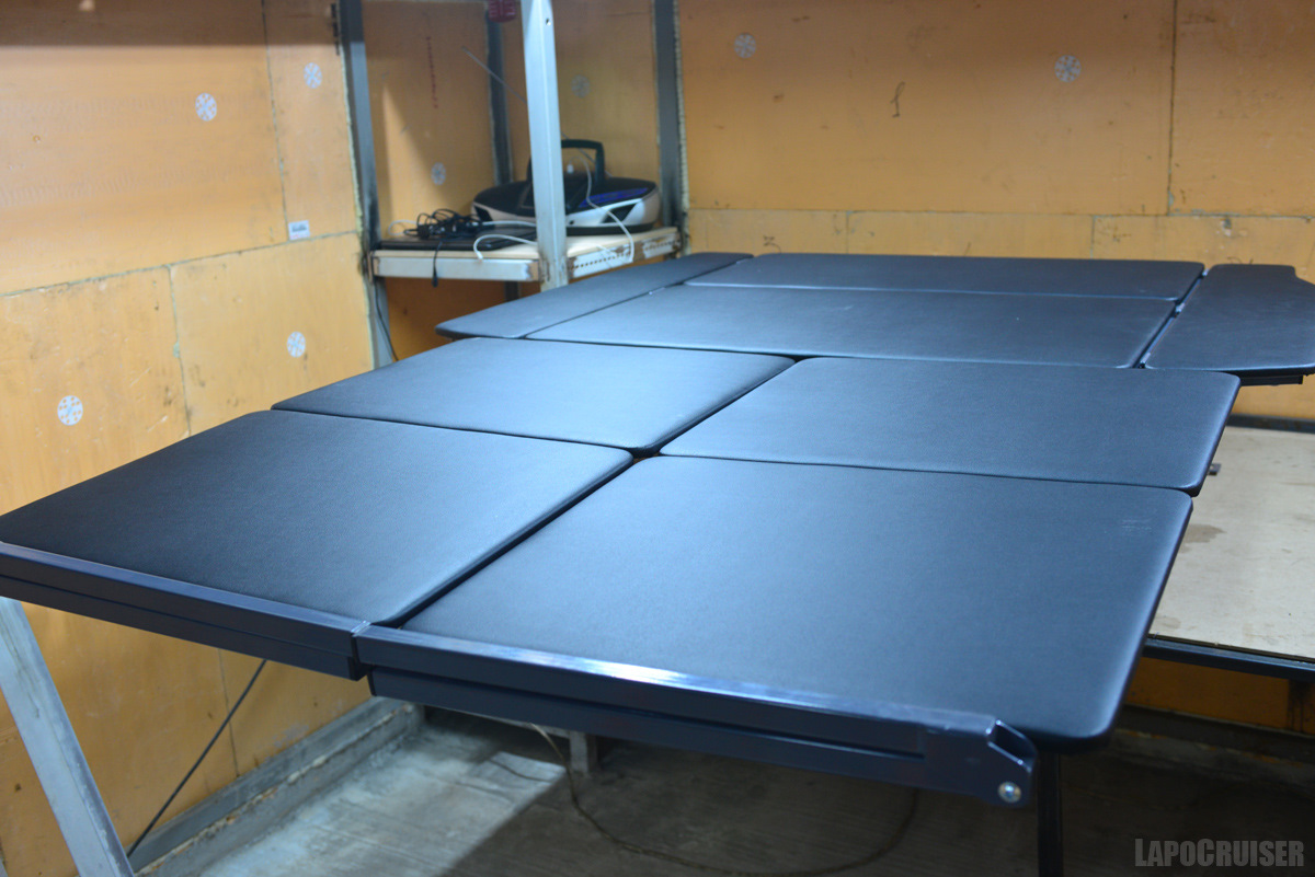

Посмотрим как оно работает. Собираем все рамы и ноги вместе.
Первая ступень пошла…
Вторая ступень пошла…
Пассажирский отсек, на выход! Ноги вниз!
Стыковка! :)
Собираем кузовные панели
и… последний штрих :)
Спальник отправляется к месту дислокации. Об этом — в следующей части… :)

Артем, объясни, зачем нужны боковые телескопы? В середине понимаю зачем, а по бокам просто усложнение конструкции. Ведь работать будет одинаково, что телескоп, что цельный профиль, как в классике. Но цельный и проще в изготовлении и надёжнее по конструктиву. Или я чего-то недопонимаю?
Лёш, ты про двойные телескопы? Они нужны чтобы внутри "глухой" половины каркаса уместить выдвижной метр длины телескопа :)
Если я правильно понял вопрос.

В узле телескопа не происходит ли быстрое истирание краски при выдвигании задвигании?
И на ребрышках жесткости швы сделаны с равным промежутком из-за визуально-эстетических соображений, или из-за технологических?
Царапины остаются, но на скорость выдвигания не влияет :)

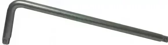

Но честно говоря, я в этот бардачок не лажу. Балонник у меня — метровый форсовский вороток под головку, а там в нише только домкрат да всякая НЗ-мелочёвка.
У меня такой… На штатное место нормально встает, чтоб не болтался по машине

Артем, а как Вы устраняете дребезг м/конструкции в узле телескопа, ведь там зазор?..
Поджимаем "барашками"

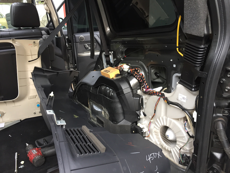

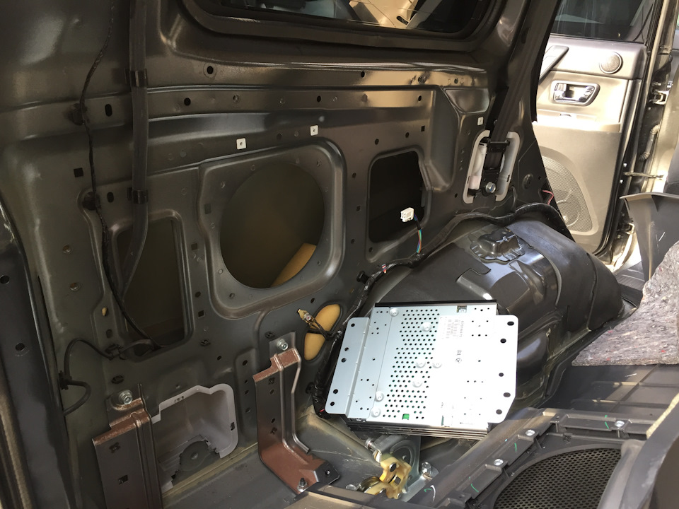

Разобрал паджерика чтоб посмотреть что там внутри ))) и есть ли шанс такой конструкции)))
Ну вот теперь нормальный салон!
А толку мало на другой стороне капкан серьезный((((
ёёёптыть… Действительно капкан.
Да не говори))))) вскрыл и ужаснулся))) но хоть убрал ремни и защелки на третий ряд

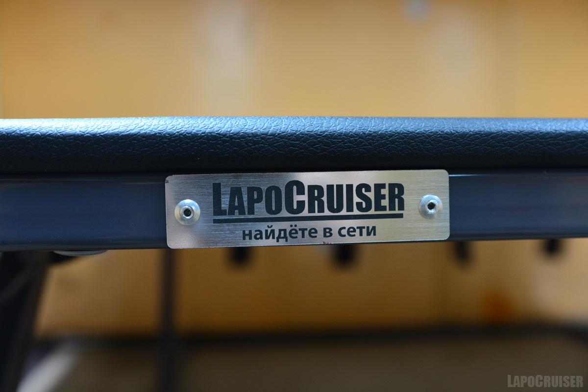

А вот табличку со своим логотипом, кривовато прицепил.
Должно же быть хоть что-то кривовато :)
