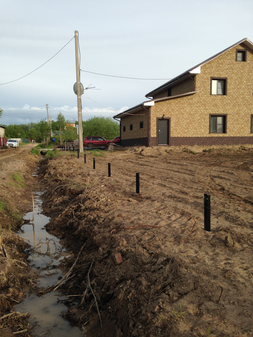

Итак, начало было положено в прошлом году, когда были завинчены сваи (диаметр 89, лопасть не помню). Винтились они на глубину 2.5 2.7 метра. Грунт у нас уж больно пучинистый, да и морозы ого-го.
Зиму перезимовали — ничего не произошло…как ни странно :-). Вообщем никто их не спер.
Расстояние между сваинами 3.5 метра максимально, но кое где есть и 2.5 метра.

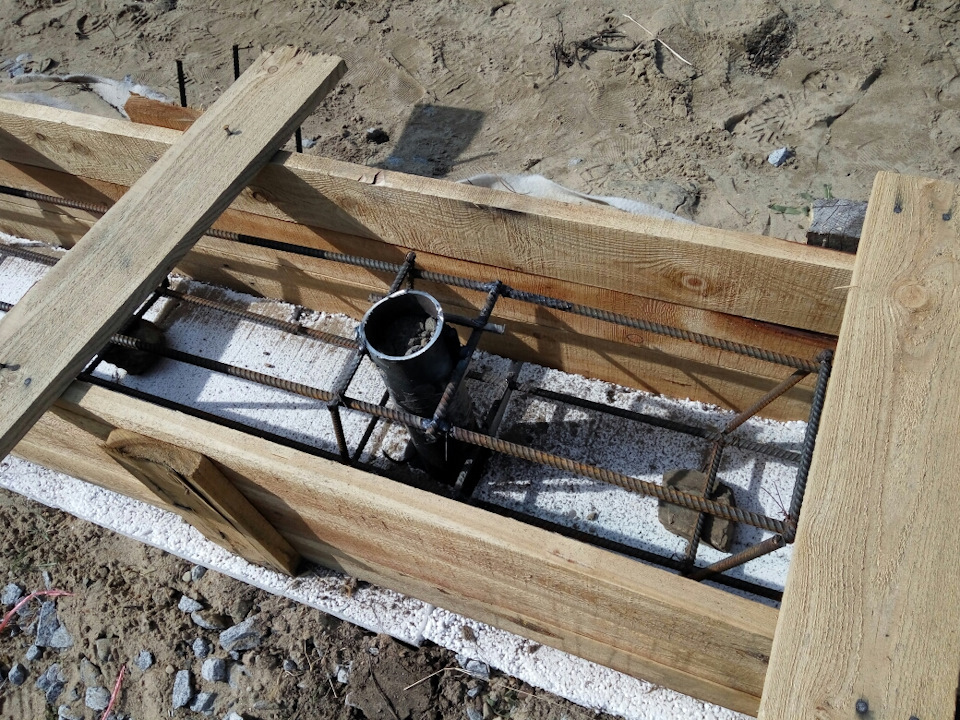

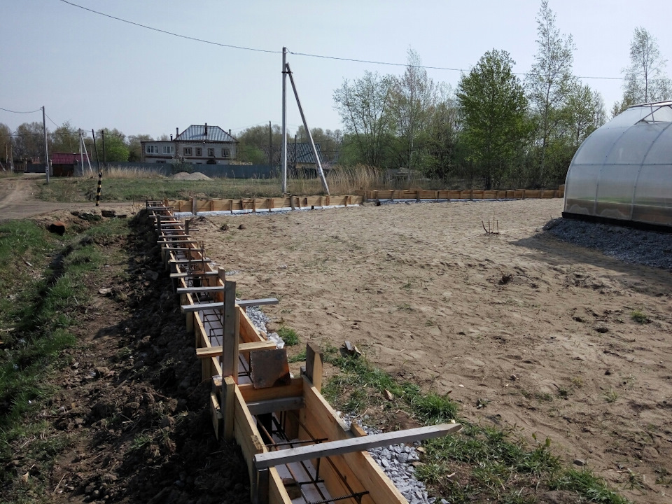

Далее был вынут плодородный слой (если его можно так назвать). Отсыпана песчаная подушка, утрамбована, пролита.

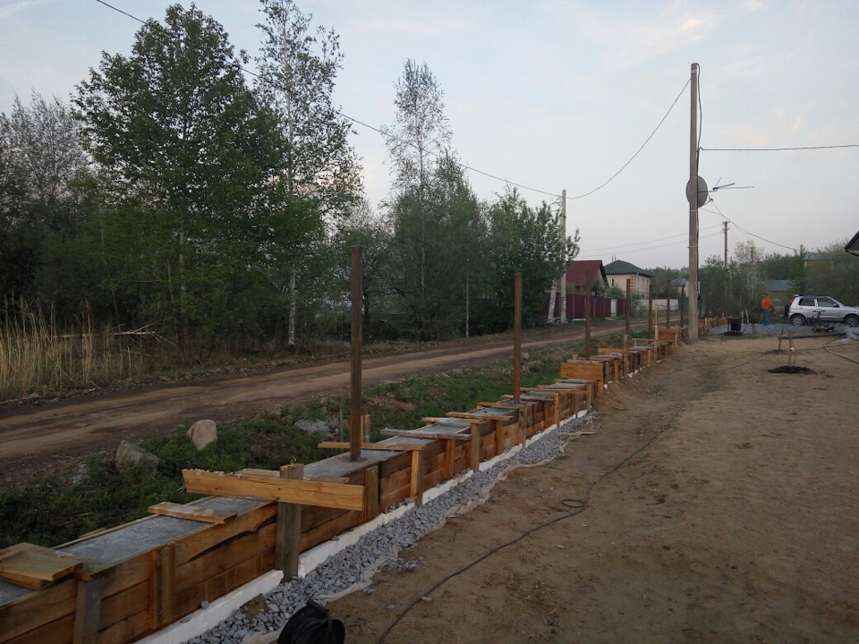

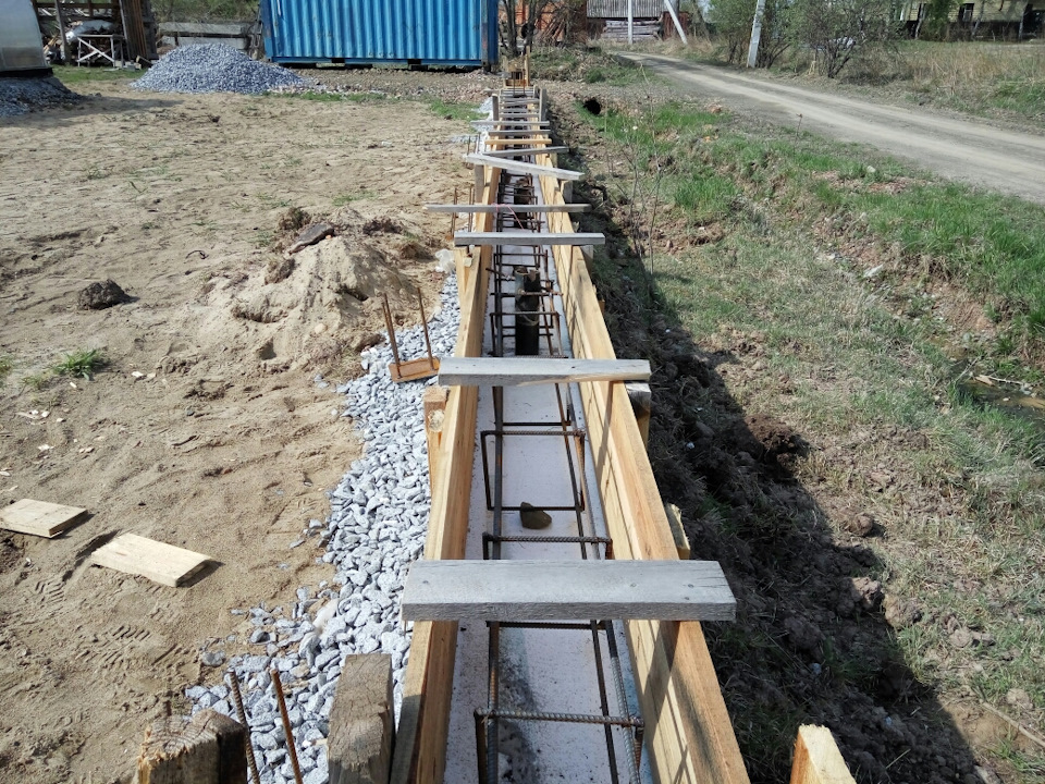

Уложен геотекстиль, затем засыпана подушка из щебня (фракция 20-40). Пенопласт 15 плотности 10 см. Выставлена опалубка. Размер 36 на 38 см.

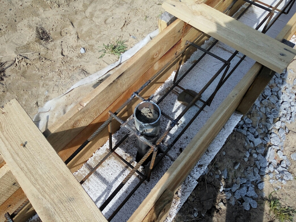

Армирование квадратом арматурой 10 мм. К сваям армпояс фиксирован сваркой.
Бетон 250 марки. Ушло 10 кубов.
Заливка непрерывно. Закладные (30 на 30 см) под трубы 76 диаметра устанавливались сразу.

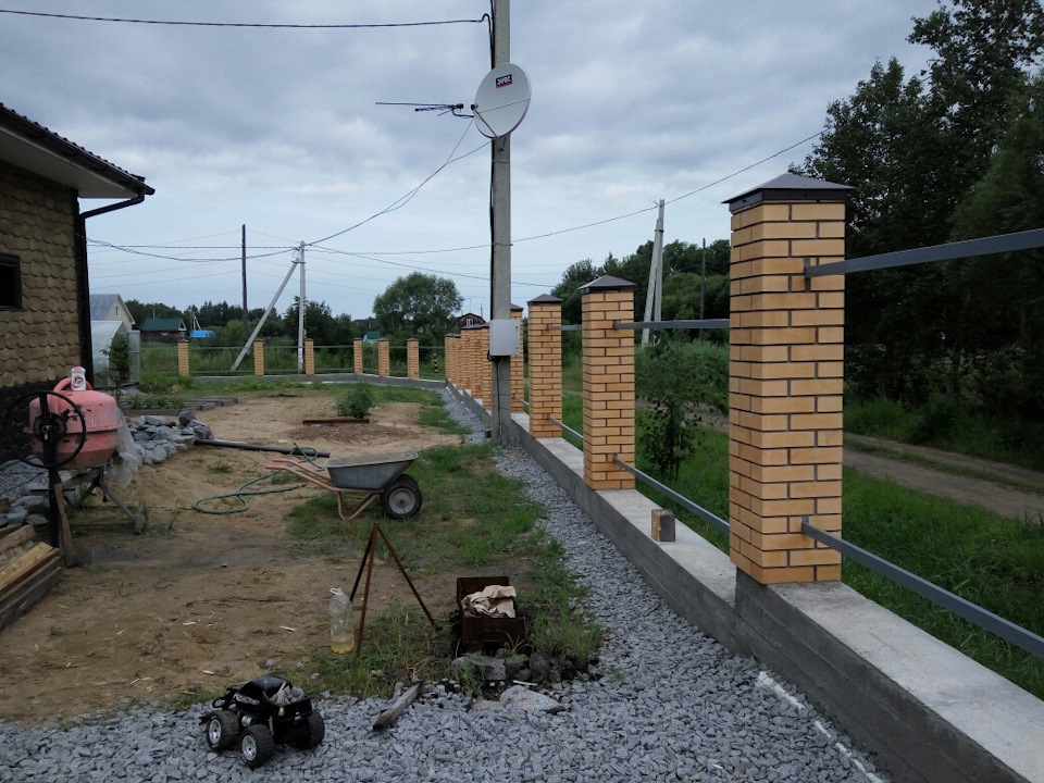

На закладные приварены трубы 1.5 метра, как говорил труба 76 мм.

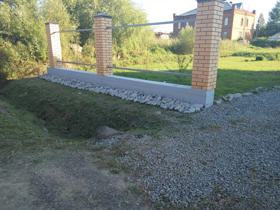

Выкладывание кирпичных столбов в полтора кирпича. Использовался квадрат (квадратная арматура 10 мм), для того что бы соблюсти расстояние. Каждые 4-5 рядов укладывалась сетка.
Пустота между трубой и кирпичом заполнялась раствором.
Прожилины приваривались по ходу кладки к трубе. Кирпич резался, что бы обойти прожилину. Согласен, что не особо эстетично, но надежно.

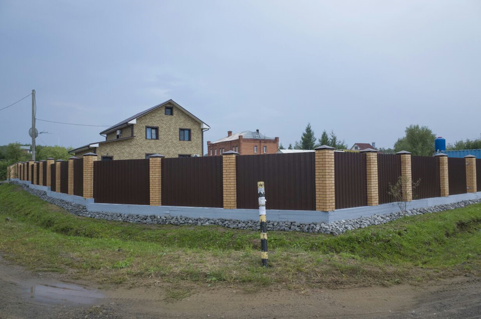

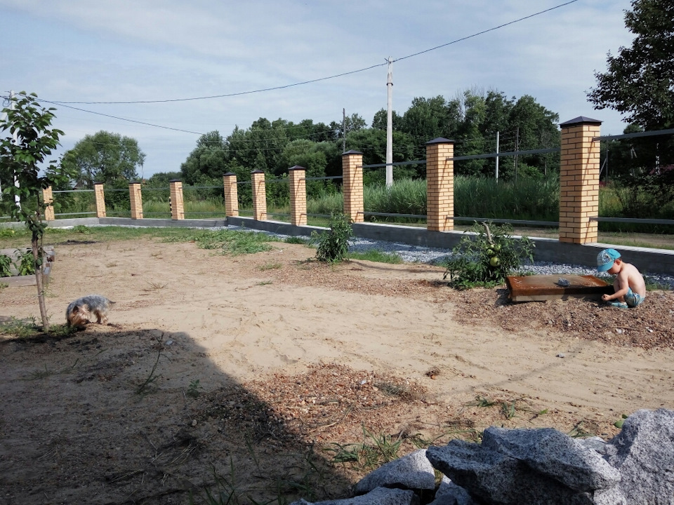

Профнастил С-13 высота листа 1.75 метра. Кирпичные столбы закрыты декоративными колпаками.

Стоит.на месте. Калитка и ворота закрываются, перекоса нет
