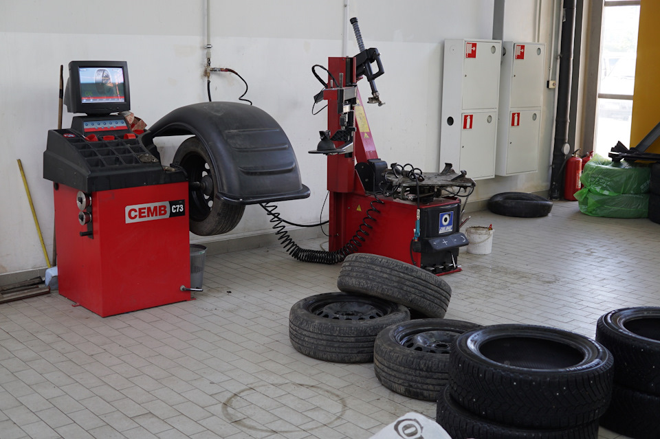

Шиномонтаж

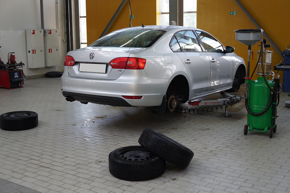

Любые шины необходимо монтировать на диск и устанавливать на автомобиль, и уже на этой стадии проявляется разница между шипованными или нешипованными шинами. Если у владельца — шипованные покрышки, то он как правило, ждёт выпадения снега и образования льда на дорогах. Причём часто бывает так, что после первого выпадения зимних осадков замена не делается, ждут до тех пор — пока дороги уже полноценно станут зимними. В этот период бывает происходят ДТП у тех, кто поступает таким образом.
Плюс, в "День жестянщика" словно весь город едет сплошным потоком на шиномонтаж, там образуются огромные очереди, часто не получается смонтировать в том месте, где хочется, и приходиться ехать искать другие места, которые раньше даже обходил стороной. У меня тоже был случай, когда потерял половину рабочего дня в поисках места, где можно "переобуть" машину, в итоге заехал на шиномонтаж в непонятном гараже-сарае, и потом пришлось по новой делать балансировку в другом месте.
С "фрикционками" всё гораздо проще. Можно ещё до начала осадков спокойно сделать "перебортировку" в любом удобном месте. А весной спокойно ездить до тех пор, когда уже станет окончательно ясно, что скользких дорог больше не будет. Тогда как на "шиповках" в это время ездишь по сухому асфальту "как на иголках" с мыслями: "Пора менять уже или вдруг опять утренний гололёд случится"…

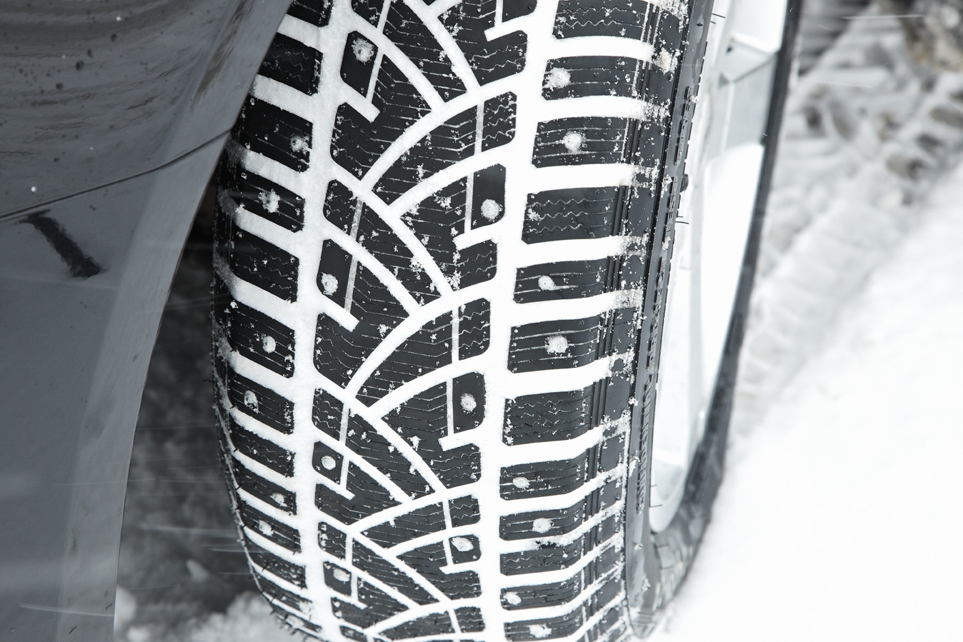

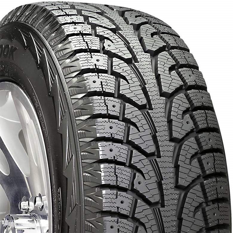

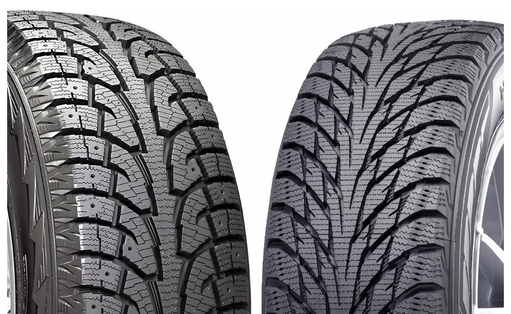

И ещё момент. Посмотрите внимательно на поверхность двух основных видов зимней шины: 1) предназначенной для ошиповки (слева) и 2) нешипованной (справа). Как хорошо видно на снимке, поверхность "фрикционки" гораздо сильнее изрезана ламелями (практически во всех случаях). А ведь за счёт ламелей значительно улучшается процесс "зацепления" зимней покрышки за скользкую поверхность. Также важно, чтобы состав так называемой "липучки" был мягким, тогда процесс "зацепления"ламелями будет не прекращаться и при самых низких температурах. Именно по этой причине нешипованные шины для автоспорта настолько мягкие, что шашечки протектора при нажатии на них пальцем — прогибаются словно губка до самого основания.
Правда, есть и обратная плата за излишнюю мягкость спортивных вариантов — повышенный износ. Поэтому гражданские нешипованные шины конечно же производятся с учётом того, чтобы ресурс был достаточным для нескольких сезонов. Мягкость у них не экстремальная, но протектор самых лучших покрышек-"фрикционок" остаётся относительно мягким даже в очень сильные морозы (в -30 градусов Цельсия, в том числе). Тогда как шипованные шины уже могут "дубеть" при температурах от -15 градусов Цельсия, и работать значительно хуже, многочисленные испытания это наглядно доказывают. А какой именно рабочий температурный диапазон (когда шина работает максимально эффективно зимой) — зависит уже от конкретной модели шины. Но даже при температурах минус 15-20 градусов разница обычно уже ощущается (в пользу "липучек").
Напомним, что для шипованной покрышки более жёсткий состав резины нужен для того, чтобы шипы могли держаться в своих гнёздах, они не будут долго держаться в "мягкой" резине. Поэтому шипованные шины обычно намного лучше ведут себя при околонулевых температурах, когда жёсткость уже становится плюсом, а шипы работают наиболее эффективно.
Посмотрев на фото выше мы ещё можем обратить внимание, что у шин, предназначенных для ошиповки, делается своего рода площадочка под шип, опять-таки для того, что обеспечить надёжное крепление шипа, когда он будет стоять в своём гнезде. Естественно, сама эта площадочка — "не работает" на сцепление с зимней дорогой. И если вы посмотрите на всю поверхность покрышки, то хорошо заметно, что в месте контакта со скользкой поверхностью, сразу несколько процентов от полезной поверхности эти мини-площадочки "отъедают". Поэтому, когда такая шина лишается шипов, то она может начать проигрывать в своих свойствах "липучкам", ведь у "обеззубевших" "шиповок": площадь рабочей поверхности меньше, ламелей меньше, резина жёстче и поэтому ламели работают с меньше эффективностью, чем у "фрикционок". Смысл в эксплуатации таких шин (после потери шипов) — теряется, если только просто "докатывать" на них спокойно.
Т.е. все плюсы шипованных шин присутствуют ровно до тех пор — пока на месте шипы, и пока они в нормальном, "рабочем" состоянии. После потери же шипов, разница бывает очень большая. Здесь я могу привести и свой пример, этой зимой почти все шипы из моего трёхлетнего "Контика" повылетали от частой езды по асфальту, и машину порой было не узнать, пару раз уходил в заносы там, где раньше Jetta шла как по струнке (вторая сверху фото в статье с моим авто, там видно на фото состояние шин, в которых уже нет шипов).
