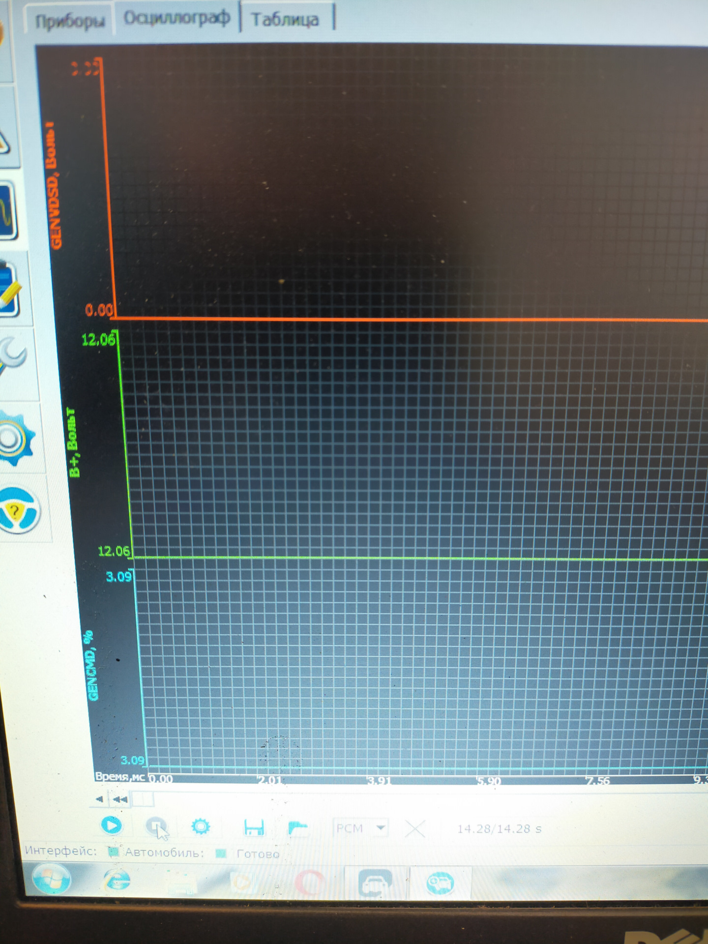

Действуем по той же схеме, подключаем осциллограф и проверяем что и как:
Наверное надо напомнить, что разъем генератора имеет 3 провода.
1 — провод — красного цвета — это питание реле регулятора идущее от АКБ через предохранитель 10А.
2 — провод синего цвета — это провод управления генератором от блока ЭБУ ШИМ сигнал.
3 — провод серого света — контроль зарядки АКБ.
Как видно на картинке выше — синий провод, ШИМ сигнала, имеет напряжение порядка 6,5 вольт. При выключенном зажигании такого быть не должно, напряжение должно соответствовать напряжению АКБ, то есть повторять напряжение красного провода — питание от АКБ через предохранитель. А во время работы двигателя, напряжение на этом проводе генерирует блок ЭБУ, тем самым управляет степенью выходного напряжения на АКБ.

Неисправность ясна, осталось только выяснить, что вызывает такую неисправность и как с ней бороться. Все что нам надо — это отключить разъем от генератора и провести замеры повторно.
Вот фото с отключенным разъемом от генератора:
Вот следующая фото, на нем видно дефект реле регулятора. Зажигание включено.
Вывод таков — реле регулятора не исправно и его надо менять.
