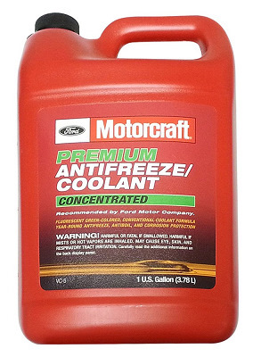

1)Флюорисцентно-зеленый антифриз спецификация ESE-M97B44-A:
Motorcraft Premium Concentrated Antifreeze/Coolant (концентрат, разводить 50/50 с дистилированной водой). Каталожный номер VC-5.
Антифриз имеет pH 10.2 -11.2 т.е. высокий щелочной индекс (например хлорная известь (отбеливатель) имеет pH 12,5), и неорганические ингибиторы коррозии в составе (силикаты).
Техническое описание и меры безопасности: www.fcsdchemicalsandlubri…/main/msds/us164315us.pdf
Продаётся канистрами по 3,78 литра. После разведения получается 7,5 литров рабочего антифриза.

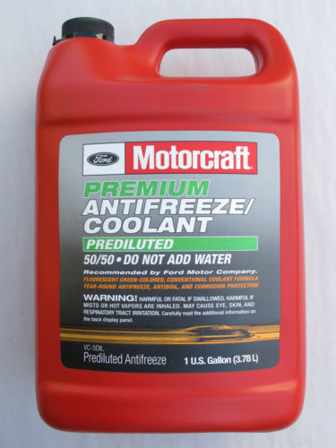

Motorcraft® Premium Prediluted Antifreeze/Coolant (готовый к применению вариант).
Каталожный номер: VC-5DIL.
Антифриз имеет pH 10.5 (щелочь).
www.fcsdchemicalsandlubri…/main/msds/us188858us.pdf
Использование антифриза круглогодичное. Срок службы (по годам) 10 лет.

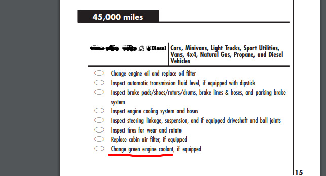

Согласно оф. рекомендациям (www.fordservicecontent.co…wner_guides/00nmgmg3e.pdf) меняют (по пробегу):
первый раз на 45000 миль (72 000 км);
потом каждые 30000 миль (48 000 км).

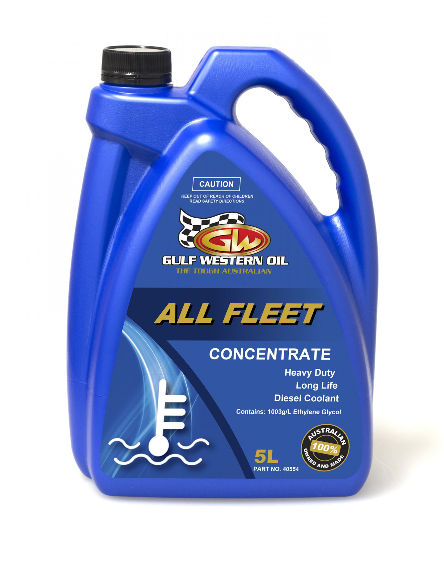

На дату данного обновления в продаже стал доступен следующий аналог австралийского производства:
Страница на сайте производителя www.gulfwestern.com.au/pr…ll-fleet-hdd-concentrate/
Спецификация www.gulfwestern.com.au/wp…iesel-Coolant-40055-1.pdf

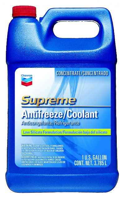

Добавлено 01.10.2017.
Аналоги:
Amalie Antifreeze Coolant (концентрат 3,78 л.)
Chevron Supreme Antifreeze/Coolant
PEAK ANTIFREEZE/ COOLANT 50/50

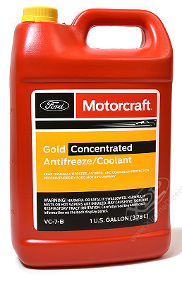

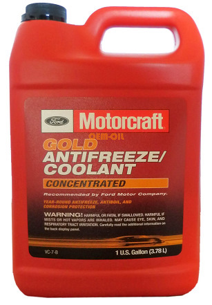

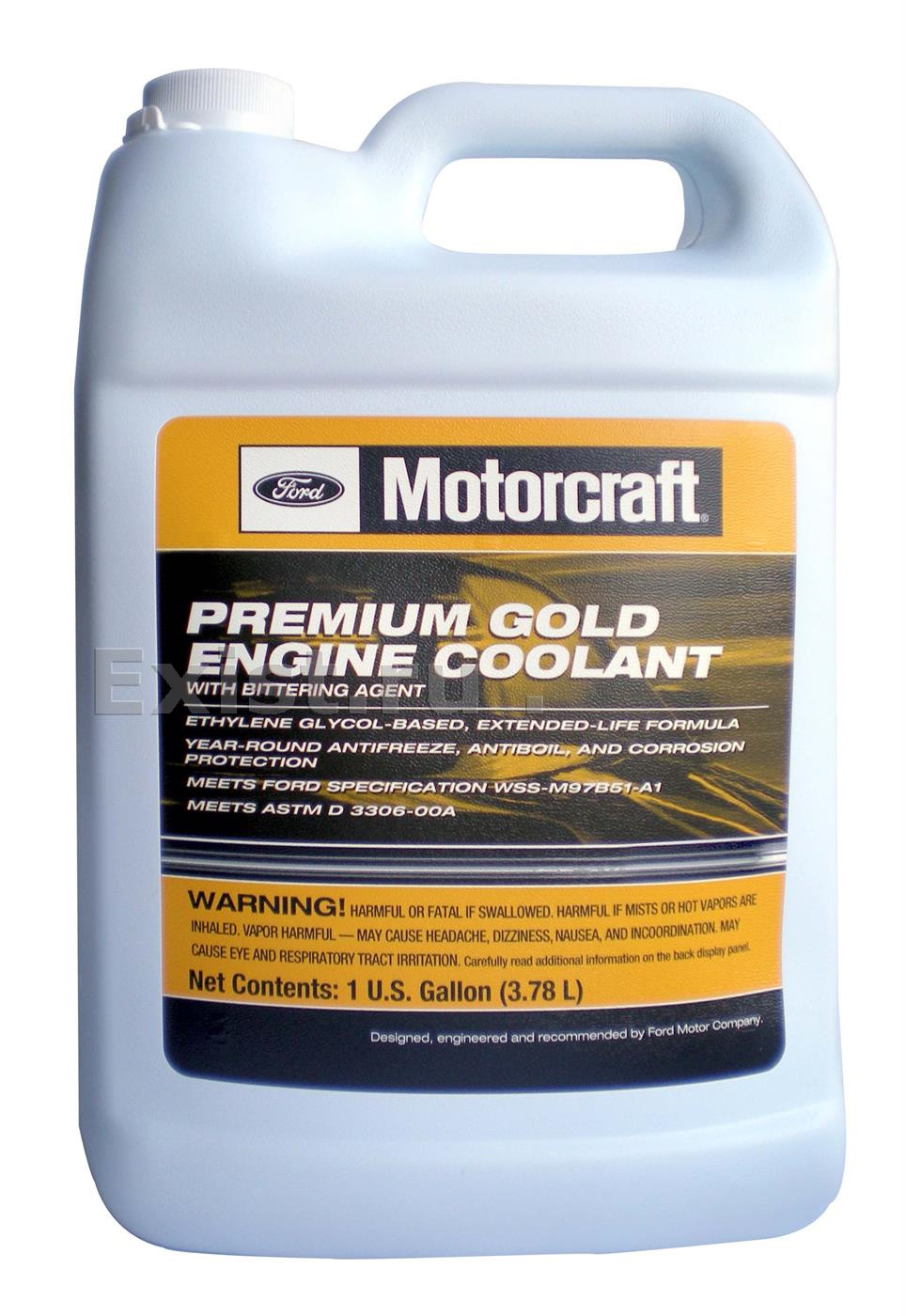

2) Жёлтый (Yellow-colored) спецификация WSS-M97B51-A1:
Motorcraft Gold Antifreeze/Coolant Concentrated (концентрат, разводить 50/50 с дистилированной водой) каталожный номер VC-7-B .
Антифриз имеет pH 8 (щелочь), содержит отличные от VC-5 неорганические ингибиторы коррозии (бораты/нитриты: BORON SODIUM OXIDE (B4NA2O7)), и имеет в составе консерванты.
www.fcsdchemicalsandlubri…/main/msds/us189062us.pdf
Варианты канистр:
Motorcraft® Gold Prediluted Antifreeze/Coolant (готовый к применению вариант).
По химическим свойствам полностью повторяет концентрат.
Каталожный номер VC-7DIL-B.
Использование антифриза круглогодичное. Срок службы 10 лет.
Антифриз (концентрат) разведенный 50/50 с дистилированной водой не замерзает до -37°C и выдерживает температуру до 129°C.

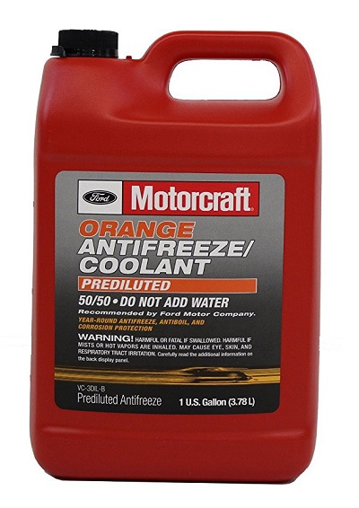

3)Оранжевый/красный (Orange-colored) спецификация WSS-M97B44-D (-D2):
(WSS-M97B44-D2 — это новая версия спецификации WSS-M97B44-D, с сохранением совместимости).
Motorcraft® Orange Concentrated Antifreeze/Coolant (концентрат, разводить 50/50 с дистилированной водой) каталожный номер VC-3-B.
Антифриз имеет pH 8.5 — 9 (щелочь), содержит отличные от VC-5 и VC-7 неорганические ингибиторы коррозии (SODIUM HYDROXIDE (гидроксид натрия/едкий натр)).
www.fcsdchemicalsandlubri…/main/msds/us195505us.pdf

Motorcraft® Orange Prediluted Antifreeze/Coolant (готовый к применению вариант) каталожный номер VC-3DIL-B.
www.fcsdchemicalsandlubri…/main/msds/us195506us.pdf

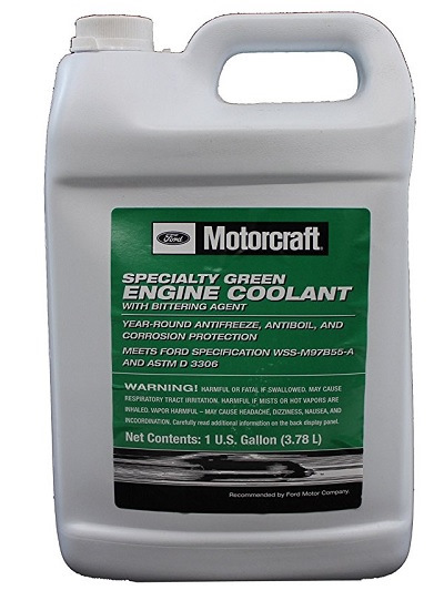

4) Тёмно-зелёный (Dark green-colored) спецификация WSS-M97B55-A:
Motorcraft® Specialty Green Engine Coolant (Concentrated) (концентрат, разводить 50/50 с дистилированной водой) каталожный номер VC-10-A2.
Антифриз имеет pH 7.7 (практически нейтральный) содержит отличные от VC-5, VC-7 и VC-3-B органические ингибиторы коррозии (Organic acid potassium salt — органические кислоты).
Абсолютно не совместим с VC-5, VC-7 и VC-3-B! Имеет в составе кислоты, которые вступят в химическую реакцию с щелочами из указанных антифризов! Органика выпадет в осадок, в виде нерастворимых хлопьев! Как результат — ремонт всей системы охлаждения и ДВС!
www.fcsdchemicalsandlubri…/main/msds/us184300us.pdf
В виде готового к применению раствора не продаётся.
С данным антифризом совместим по спецификации антифриз зеленого цвета Mazda FL22.

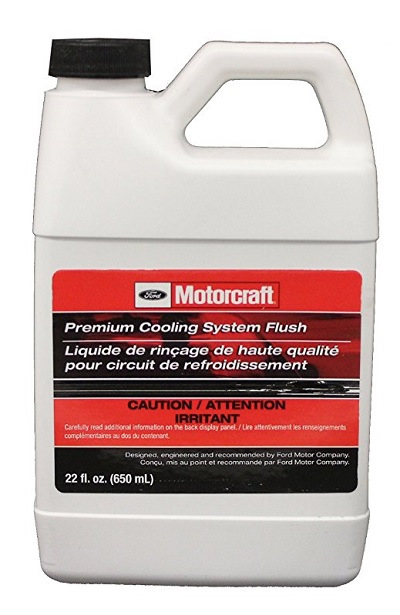

Замена антифриза (в том числе переход на антифриз с близкой спецификацией)
При смене охлаждающей жидкости рекомендуется применение средства для промывки системы охлаждения Premium Cooling System Flush, каталожный номер VC-1.
Это мягкое очищающее средство, совместимое со всеми антифризами для автомобилей Ford.
Добавляется в старый антифриз перед заменой, после чего ДВС оставляют работать на холостом ходу 10 минут, после чего старый антифриз полностью сливают.
После остывания, систему дважды заполняют дистилированной водой, с прогоном ДВС на холостом ходу по 10 минут.
Последним этапом заливают свежий антифриз.

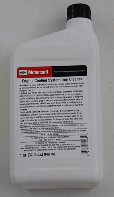

Для двигателей с чугунным блоком цилиндров и стальными, омываемыми антифризом ("мокрыми"), гильзами цилиндров (например: Zetec-E, Split Port) имеется дополнительное средство промывки системы охлаждения с удалением с поверхности железосодержащих деталей ржавчины, с последующей пассивацией поверхности металла: Engine Cooling System Iron Cleaner, каталожный номер VC-9.
Средство имеет в составе ортофосфорную кислоту! Запрещается добавлять в антифриз и превышать долю данного средства в растворе дистилированной воды в 10% от общего объема жидкости в системе охлаждения!
Перед применением слить старый антифриз и не менее двух раз промыть систему охлаждения по 10 минут дистилированной водой.
После применения не менее двух раз промыть систему охлаждения по 10 минут дистилированной водой.

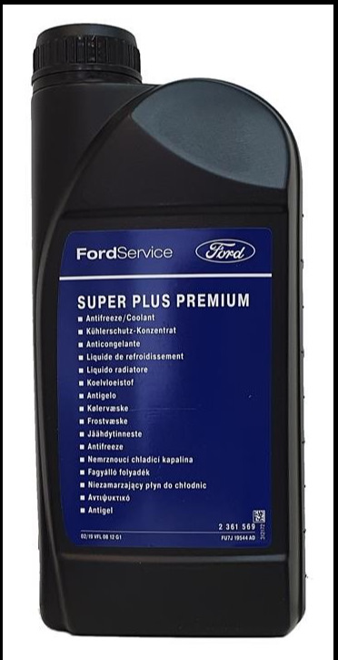

Антифриз 2361569 имеет допуск WSS-M97B44-D и соответствует антифризу "Оранжевый/красный (Orange-colored)".
Перейти с полной промывкой можно на любой антифриз.
Подскажите а то что у вас в тексте в черной литровой бутылке 2361569 он уже разведенный или концентрат? Судя по цене думаю что это готовый.
Я с этими допусками все маюсь, можно в ли в систему рассчитанную на WSS-M97B51-A1 лить WSS-M97B44-D? Ничего он там не разъест? Всетаки у них как я понимаю разный уровень PH.
Я б с удовольствием продолжал лить родной антифриз, только в продаже ну совсем ничего нет чтоб прям пошел и купил. А что есть — похоже это нашего изготовления под логотипом Форд.
Вчерной литровой бутылке 2361569 он уже разведенный.
Антифриз с допуском WSS-M97B44-D рассчитан в основном на алюминиевые блоки с сухими гильзами. На двигателях с чугунным блоком и мокрыми гильзами он малоэффективен, и имеет склонность образовывать накипь из органики на поверхности чугунных и стальных деталей. Могут появляться хлопья в антифризе, что плохо для радиатора.
Лучше остаться на жёлтом.

Появился в продаже продукт, соответствующий • Ford ESEM97B44A и GM 1825M, 1899M (www.gulfwestern.com.au/wp…iesel-Coolant-40055-1.pdf)
доступен:
gulfwestern.ru/catalog/ma…st-all-fleet-hdd-coolant/
www.exist.ru/Catalog/Goods/7/174/46A10675
Спасибо за информацию
Kaliostr0
доступен:
Спасибо. Но неясно…Все таки это концентрат или нет. По ссылке с экзиста, это не концентрат. А готовый к заливке антифриз.
По ссылке от производителя, это концентрат, который надо разбавлять…
Готовый.

Вообще ни моторкрафта Флюорисцентно-зеленый антифриз спецификация ESE-M97B44-A, ни аналогов, что выше в статье не нашел, к сожалению в Москве. Искал долго… Нашел и купил вот такой антифриз в магазине. Но что там за Фордовский допуск. ESD-M97B49-A Тайна покрытая мраком. В интернете расшифровки не нашел…(
ALL FLEET HDD COOLANT в рознице не продают? Даже здесь gulfwestern.ru/catalog/ma…st-all-fleet-hdd-coolant/ ?
Ну у них в Москве нет представительства. А ждать из Владика не вариант. Списывался с их дистрибьютором в Москве. Они сказали сейчас нет. Могут заказать из Владика и продажа партиями только юрлицам…

Это спецификация до WSS-M97B44-A/D. В неё ещё есть ингибиторы коррозии на основе силикатов.
В принципе на старых машинах (чугунный блок), можно использовать.

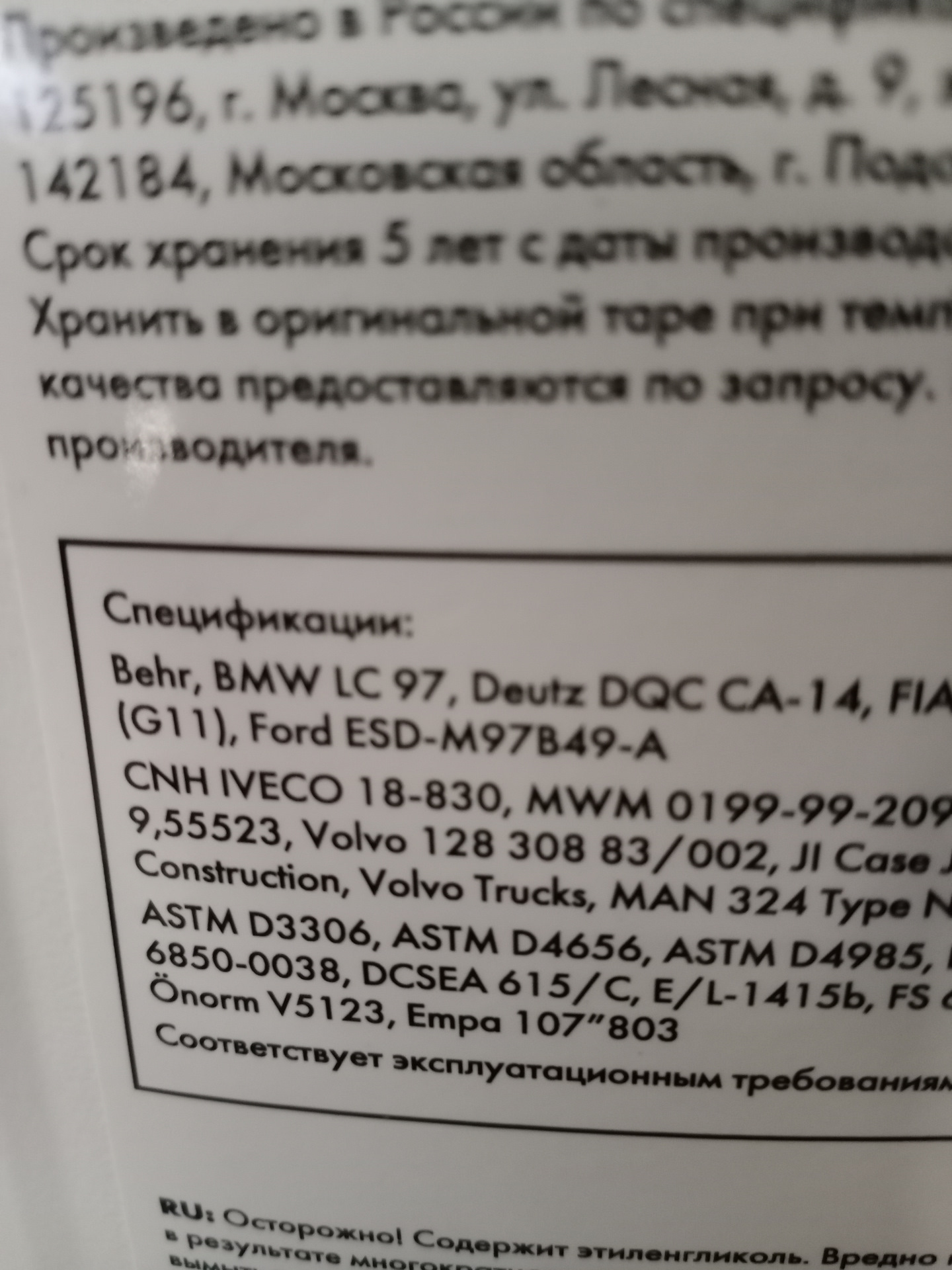

Гммм.У меня Алюминиевый блок на Форде (1997 год, Форд Мустанг Кобра 4.6)…( Для него какой антифриз нужен?.. Знаю что только Зеленый с Фордовским допуском ESE-M97B44-A из вашей статьи пункт 1. Но как писал выше ни Моторкрафта ни аналогов не нашел с этим допуском.(
По этому купил просто G11, допуск по Вагу. Гибридная технология… С лицевой стороны написано Hybrid Organic Additive Tecnology.
Это как Ford ESD-M97B49-A (соли органических кислот+силикаты).
Ааа.Понятно. Так для алюминиевого блока двигателя приемлемо использовать?
Для Вашего авто в рекомендациях антифриз с допуском ESE-M97B44-A, а там тоже силикаты. Так, что думаю хуже не будет.
Ну слава Богу. Спасибо большое. А то я полдня потратил разбираясь в этих допусках Форда. И ища подходящую замену Моторкрафтовскому антифризу…

Добрый день. Скажите по мануалу надо 8.5 л, это выходит 2 канистры и ещё немного или он разбавляется?
Добрый день! Концентраты VC-5, VC-7 разводятся 50/50 с дистиллированной водой. С одной канистры концентрата получается 7,56 литра антифриза. Если совсем нет остатков от предыдущей замены, то нужно брать 2 канистры. Остаток пойдет на доливку (на несколько лет хватит).
Спасибо. А VC-3DIL-B это получается уже разведенный с водой, я его имел ввиду, его надо 2 канистры, так?
3 канистры. В одной канистре 3, , 76 литра антифриза.
Alex1V
все что в артикуле содержит DIL — то готово к использованию

У меня VC3B и нужно долить совсем немного. В бачке мне кажется что все красного цвета а не оранжевого. Думаю долить ли G12 или нет. По аналогам VC3B у Вас в статье не увидел. Подскажите? Спасибо
Добрый день!
VC3B(он же (VC-3-B)) — это парт-номер канистры с оранжевым антифризом.
Если у Вас действительно залит антифриз из такой канистры, то можете долить любой антифриз со спецификацией WSS-M97B44-D (-D2), например AGA Z40 или другой из тех, что указаны в заметке в качестве совместимых с оранжевым антифризом.
Для максимальной совместимости лучше доливать со спецификацией WSS-M97B44-D (-D2) и того же цвета (оранжевый/красный).
Спасибо за ответ! Так и сделал, долил антифриз с допуском Ford WSS-M97B44-D

В руководстве прописан VC-3DIL-B с спецификацией WSS-M97B44-D2. Есть ли аналог, не смог самостоятельно найти. Подскажите пожалуйста.
В тексте есть подсказка :)
WSS-M97B44-D2 — это новая версия спецификации WSS-M97B44-D, поэтому вашему авто вполне подойдет антифриз с допуском WSS-M97B44-D.

Зелёный антифриз (оригинал) согласно оф. рекомендациям (www.fordservicecontent.co…wner_guides/00nmgmg3e.pdf) меняют (по пробегу):
Да, разобрался, как раз хотел об этом написать. Интересно, что по отношению к замене антифриза использовали как "change" так и "replace". Есть ли серьёзная разница в значении слов или как в русском сменить-заменить? Получается зелёный антифриз работает порядка 3 лет, если взять годовой пробег в 30 т.км.
Change = Replace (синонимы). Средним пробегом автопроизводители, в среднем :), считают 12 — 15 000 км/год.
Т.е. для зелёного антифриза это 6 лет постоянного использования, или 10 лет максимального (смотря что первым наступит).
приблизительно стало понятно. Благодарю.
