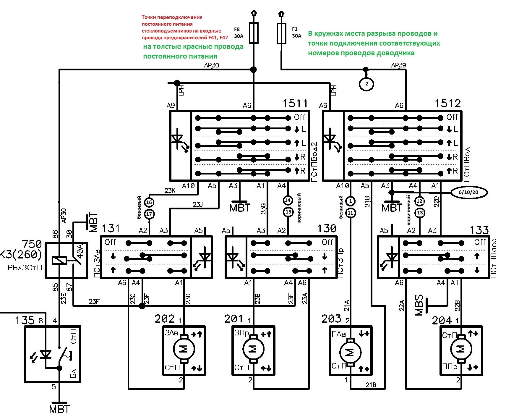

На предыдущей машине тоже стоял доводчик, и привыкнув к хорошему его отсутствие напрягало. Покопавшись в схеме машины, выяснялось то что для работы поводчика необходимо:
— или наличие постоянного питания в водительской двери, а это тянуть силовой провод в дверь от постоянного плюса (+12В без зажигания);
— или переподвлючать питание стеклоподъемников с (питания при зажигании) на постоянное.
Это кому как понравиться, я переподключил стеклоподъемники с (питания при зажигании) на постоянное. На схеме показано куда подключался, фото монтажного блока сделать не получилось, к его обратной стороне добраться проблематично, не то что бы еще и сфоткать.

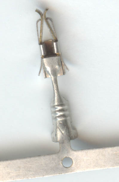

К верхним проводам предохранителей F41 и F47 подпаялся (красные толстые провода), вторые концы обжал клеммами от старого разъема (ЭБУ Январь 5.1 подходят четко, как радные, с фиксацией)
и вставил в верхнее пустое место для новых F1 и F8, нижние концы с обжатыми клемами на проводах длинной по 12-15 см обжал ножевыми узкими клеммами и вставил в верхние места где стояли раньше предохранители F1 и F8, это провода уходящие в двери.
Сделано это было для того чтобы не раскусывать штатную проводку. Это мой вариант подключения, их в интернете множество…
И так это постоянное питание стеклоподъемников без зажигания.

Так как питание на проводке есть, то подключение смотрим на схнме, это все провода в жгуте кнопок в двери, по цветам проводов (в машине) и по номерации контактов на доводчике парсписаны.

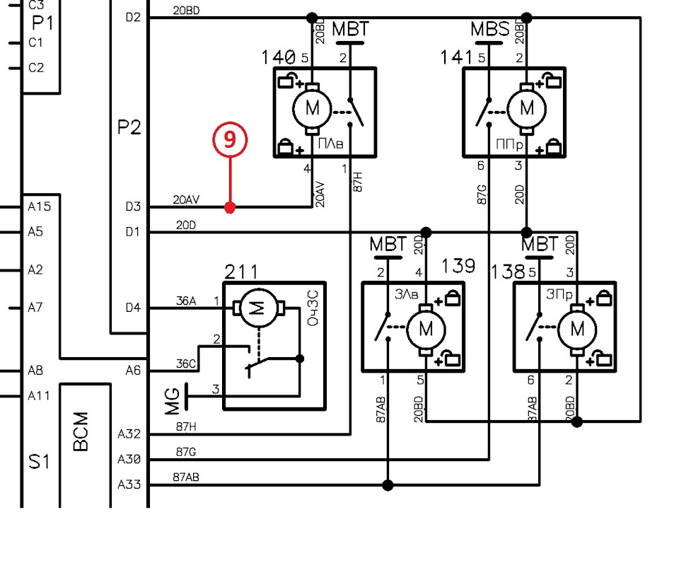

Теперь об изменении полярности доводчика стекол Pandora DWM-502 (он изначально управляется по плюсу), смотрим схему по переключению коммутации по минусу, так как в дверях сигнал подъема стекол вверх – это подача минуса, при постоянном плюсе.

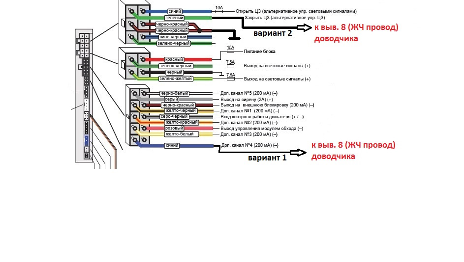

Теперь об подключении управления доводчика:
— Вариант 1 — от сигнализации, в моем случае это доп. канал №4 (для Старлайн Е90);
(но у меня с доп. каналом не прокатило, что то с сигналкой не так )
— Вариант 2 — от сигнализации, а точнее от силовых цепей управления замками, с изменением схемы подключения, так как управление по минусу, да протаскивать провод управления из двери в салон с управлением по минусу безопаснее.
Есть и вариант 3 если нет доставной сигнализации. Это управление по плюсу (контакт 9 желтый провод) на замке водительской двери, на схеме показана точка подключения.

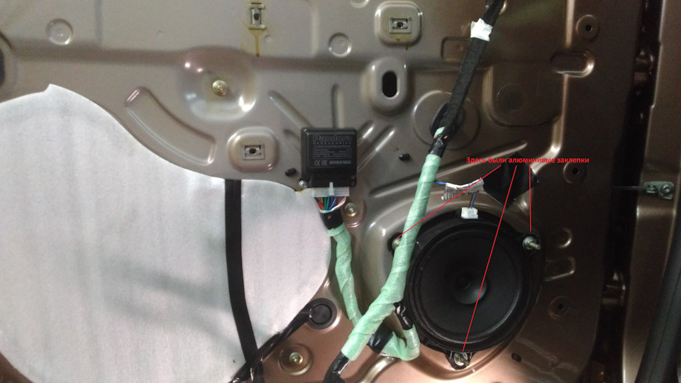

Для протяжки провода управления, динамик пришлось отсверлить от алюминиевых заклепок, так как руку просунуть больше негде.

Переставлять провода местами не нужно, это ни к чему, а вот сами провода подключать по указанной выше схеме, полярность меняется только на проводах доводчика, а именно тех которые от контактов реле, смотри внимательнее схему от доводчика которую я выложил (исправленную) и сравнивай с родной от самого доводчика и находи разницу в подключении. Я их уже не один так поставил.

На контактах реле не бывает + или -, это контакты, куда подключишь то и будет. Управление если брать от привода в водительской двери, то на доводчике нудно использовать кон. №9 (желтый).
