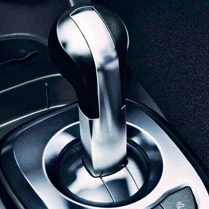

MTA Easytronic в Astra-H
Для нормального проведения регулировок, особо подчеркнем, что в процессе работы необходимо затянуть ручной тормоз и удерживать ножной . Если эти условия не выполенены, то процесс регулировки прекращается. Подключаем OP-COM к диагностическому разъему и соединяемся с блоком управления трансмиссией.
Diagnostics > Astra-H > Transmission > MTA Easytronic
Далее выбираем Programming и попадаем в меню управления режимами программирования.
1. Замена гидравлической жидкости ( DOT4) и прокачка сцепления.
Откручиваем крышку бачка сцепления и как правило видим грязную старую жидкость для удаления которой из бачка сцепления можно воспользоваться шприцом. После этого доливаем свежей жидкости в бачек. На штуцер прокачки одеваем прозрачную трубочку и запасаемся ключом на 9. В окне программы находим пункт Clutch Test (Тест сцепления) и входим в него. В окне видим две кнопки Open (Выжать) и Close (Отпустить) . Нажав кнопку выжимаем сцепление и открываем штуцер прокачки. Старая жидкость утекает по трубке и после этого закрываем штуцер. На сканере нажимаем кнопку "Отпустить". Повторяем процедуру до тех пор пока из штуцера не пойдет свежая жидкость.
Теперь необходимо удалить воздух из гидропривода сцепления. Для этого в рабочем окне есть пункт Bleed Clutch Hydraulic (Прокачка сцепления). По инструкции в бачке сцепления необходимо создать давление 2 бара. Для этой цели используют специальное устройсво для прокачки гидравлических систем или обычный насос с модифицированной крышкой бачка в который вставлен ниппель от бескамерной шины. Далее жмем кнопку в прграмме и следуем инструкциям на экране. В результате мы должны получить привод сцепления полностью подготовленный к дальнейшей процедуре обучения блока управления MTA.
2. Заучивание геометрии коробки передач.
В начале процесса может появиться следующая надпись: Conditions not correct!
Видимо придется выйти из программы, заглушить машину, войти почистить ошибки МТА, и повторить процедуру обучения. Не забывать удерживать тормоз.
Обучение параметров переключения коробки передач. (Learn Gearbox Parameters)
1. Для проведения процедуры рекомендуется вывесить передние колеса автомобиля, что бы они могли свободно вращаться.
2. Включить зажигание не заводя двигатель. Положение нейтраль, (машина на ручнике)
Подтверждаем выбор, нажатием кнопки ОК.
Начинается 1-й этап
Смотрим как настраиваются передачи 1я-5я задняя.
Первая часть завершена. Нажимаем педаль тормоза и заводим двигатель, после чего жмем ОK
Начинается часть обучения синхронизации передач. В автоматическом режиме поочередно выполняются операции со всеми передачам, а мы за этим просто наблюдаем.
3. Заучивание точки касания сцепления.
Адаптация точки схватывания (Touch Point Adaptation)
1. На заведенном двигателе. Коробка в положении нейтраль. Выбираем пункт Touch Point Adaptation
2. Следуем инструкциям, которые появляются на экране и наблюдаем за процесом адаптации.
В процесе обучения значения будут синхронно меняться от большего к меньшему и наоборот
После окончания процедуры появляется надпись Settings stored. Programming done! (Установки запомнены, Програмирование выполнено!)
Процедура закончена.
