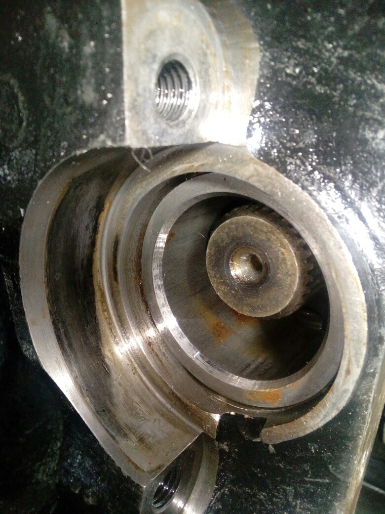

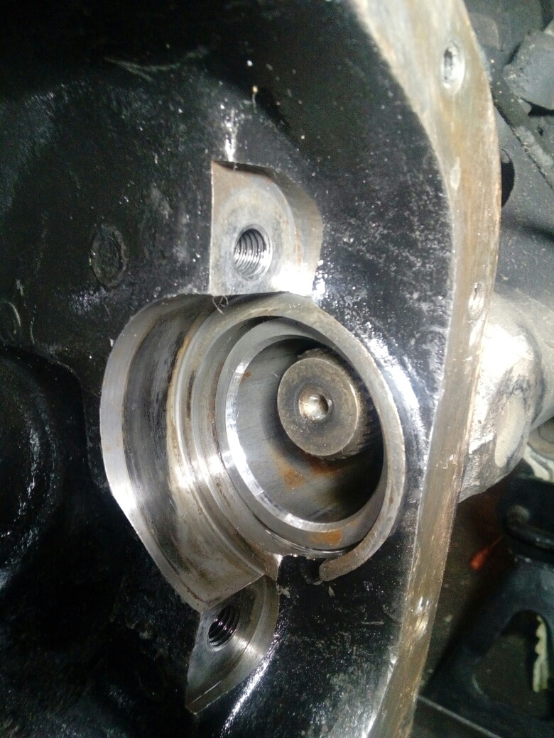

Обслуживали машину и по ходу дела напарник сгонял ее на сход-развал. По приезду вердикт: гудит хвостовик. Хозяин потвердил и еще добавил: "Что то сальник хвостовика потеет".
Потрогали — люфтов нет. При проворачивании хвостовика шум.

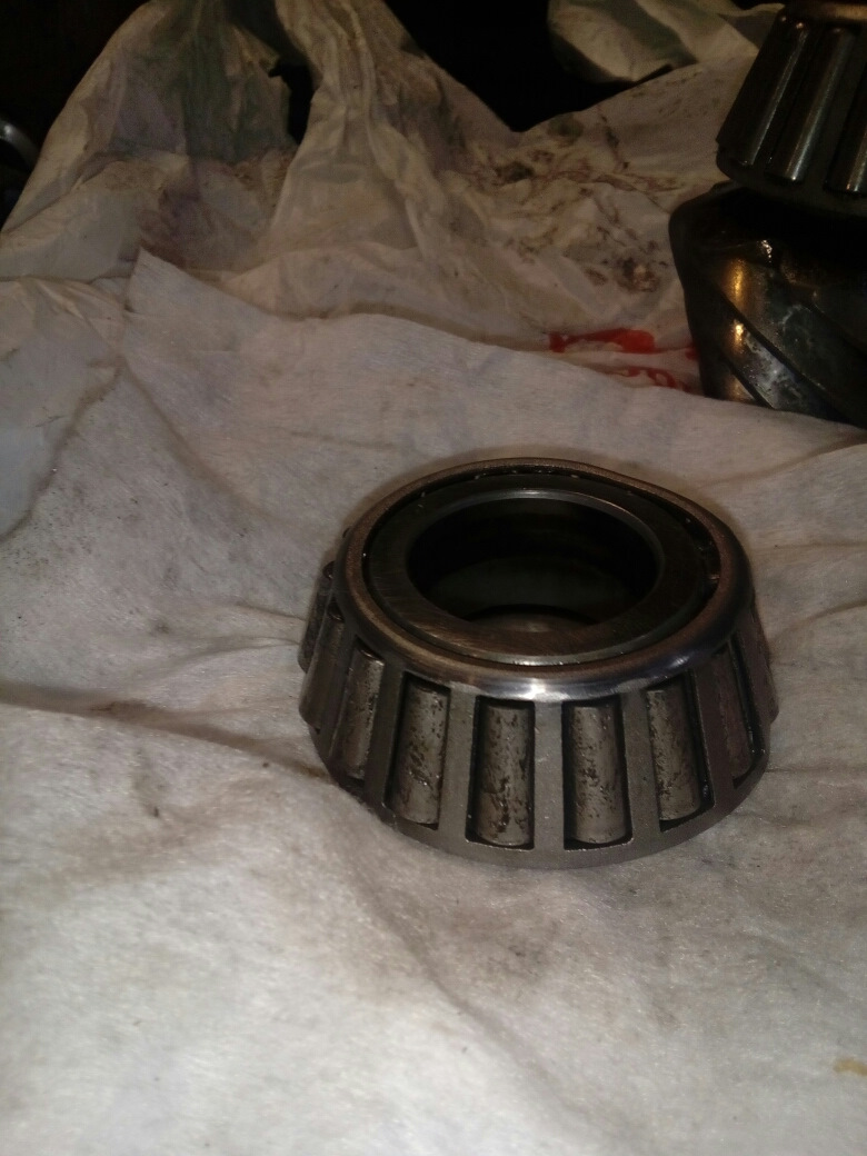

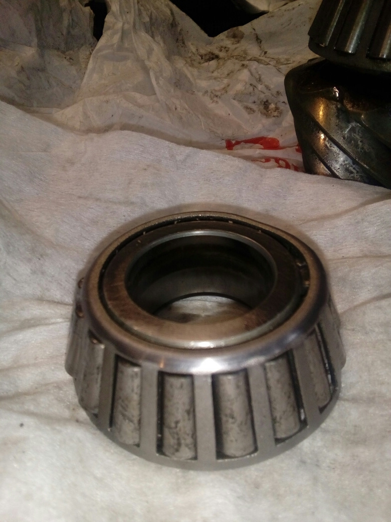

В итоге заменили подшипники полуосей и подшипники хвостовика.
Причина банальна: вода в мосту.
А вот так шикарно выглядит внешний подшипник хвостовика
