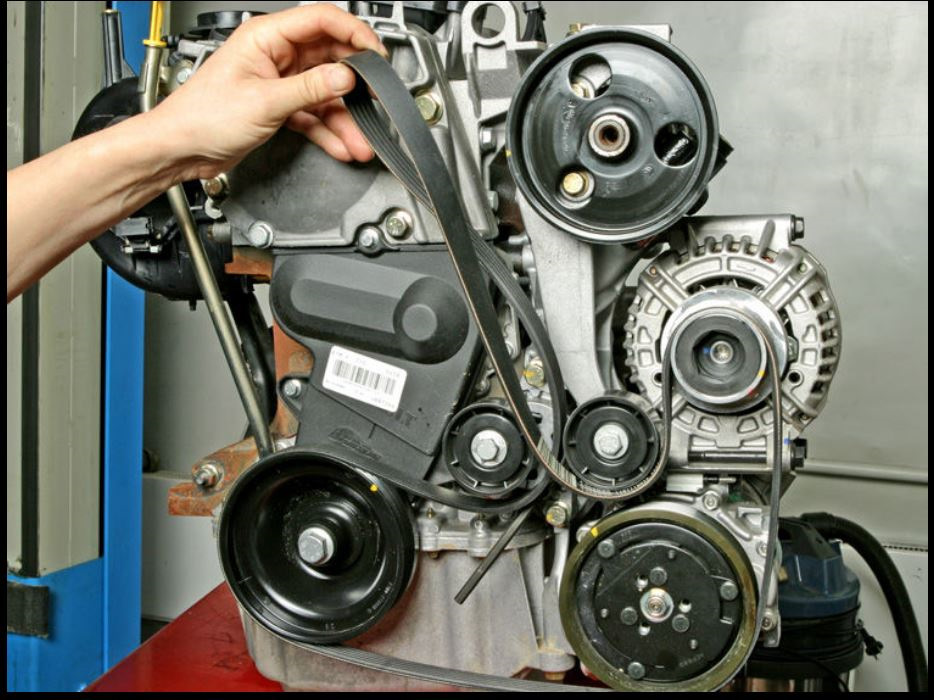

На Лада Ларгус применяется разные ремни генератора:
Двигатель 8 клапанов без ГУР — ремень Renault 117200593R (6PK 837)
На автомобиле без ГУР и без кондиционера используется ремень генератора 4PK715 (четырехручейковый), размером 715 мм. (рис 1)
На автомобиле с ГУР, но без кондиционера (8кл двигатель K7M) применяется ремень генератора 5PK1110 (пятиручейковый), длинной 1110 мм. (рис 2)
На автомобиле с ГУР, но без кондиционера (16кл K4M двигатель) применяется ремень генератора 6PK1200 (шестиручейковый), размером 1200 мм. (рис 3)
На автомобиле с ГУР и с кондиционером (8кл K7M и 16 кл K4M двигатели) установлен ремень генератора 6PK1820 (шестиручейковый), длинной 1820 мм. (рис 4)

У меня ларгус с 129 мотор с гур с кондиционером поставил ремень от опеля 6РК1725 идеально подошёл, а 1709 маловат оказался
Продали ремень генератора -6 РК 1820 — двигатель Рено к4м 16 Кл. Стоял ремень 6 РК 1822 .Не смог натянуть как такое возможно?

Касяк может на заводе, у меня было такое, касячные ремни, либо ролик пружинный механизм забился грязью до конца не уходит

Подскажи, а металические ролики для грм к4м бывают, как на ларгусе стоят с завода?
нет грм ролики метал а где ремень ходит пластиком облиты,
номера роликов бы ещё
Ролик ремня генератора ГУР+кондиционер МЕТАЛЛ Renault 8200104754, 119233042R оригинал (шт)
Ролик ремня генератора ГУР+кондиционер ПЛАСТИК Renault 8200104754 оригинал (шт)
Ролик ремня генератора натяжной ГУР Renault оригинал 8200849831 (шт)
Ролик ремня генератора с кронштеином натяжной ГУР+Кондиционер Renault 8200277606, 8200603359, 8200933753 оригинал (шт)
Выбирай под свой ремень)
а ролики не отличаются в зависимости от двигателя 8 или 16 кл?
а какой у тебя движок и что из навесного стоит, и какой натяжитель
автоматически или механический,
На какой картинке расположение твое номер напиши
мне для работы надо, каталоги корявые не могу разобраться.на машину с гуром и кондеем один каталог показывает что ролики одинаковые для 16 и 8 кл, второй что разные
там у тебя два ролика идет один наятжной один обводной,
если наяжитель нормальный, в смысле сам механизм натяжения исправен то только меняеш на нем только ролик! а ролик который не подвижный (обводной) прикручиваеться одним болтом они абсолютно одинакова GATES T36413 вот номер!

8200071404 вот этот ролик имеет отношение к Ларгусу?
этот номер не вере и ролик тут на 30 ширина а нужен на 25 мм диаметор на60 вот номер GATES T36413
