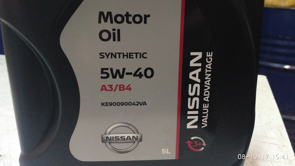

Как вы можете наверное помнить, не так давно я выкладывал запись про то что Ниссан изменил дизайн тары под масло и остальные жидкости, но эта информация для большинства уже давно не секрет.
Но была у меня ещё запись про необычный оригинальный масляный фильтр, всё отличие от оригинала было только в том что в конце артикула были буквы "VA", про них я в теме всё рассказал что это и откуда.

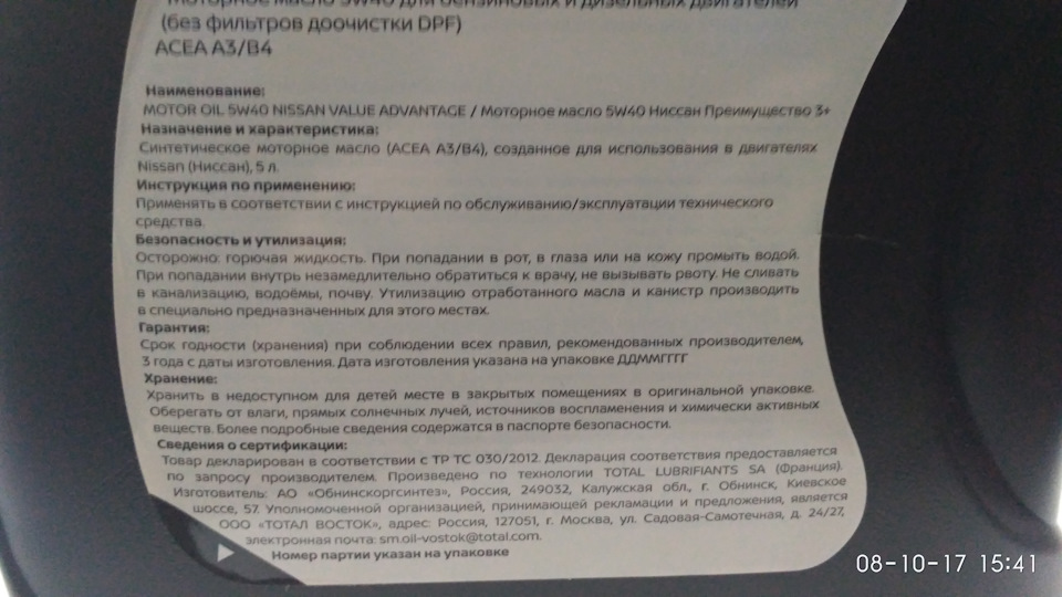

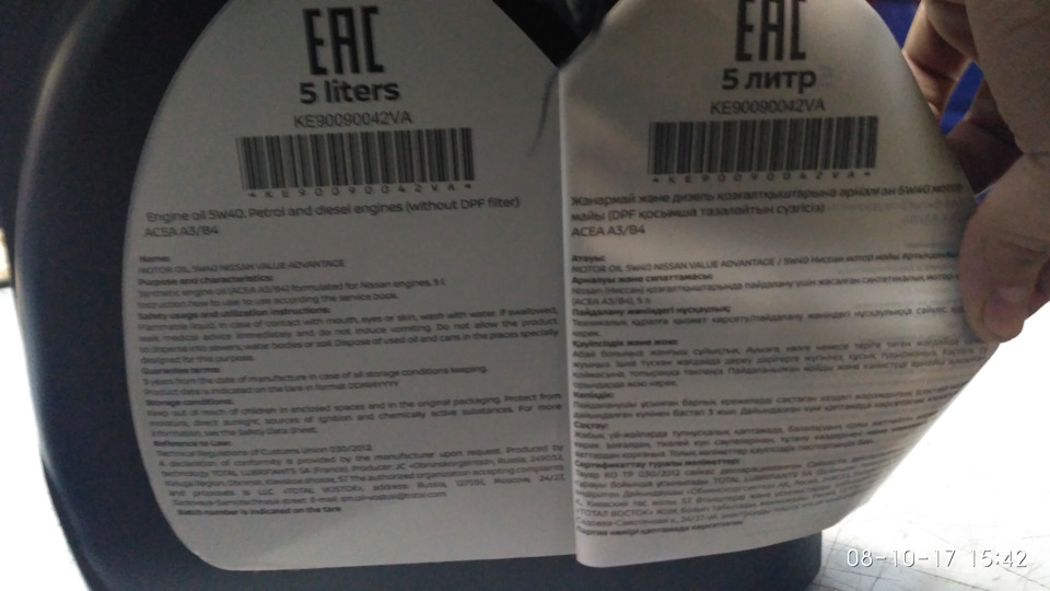

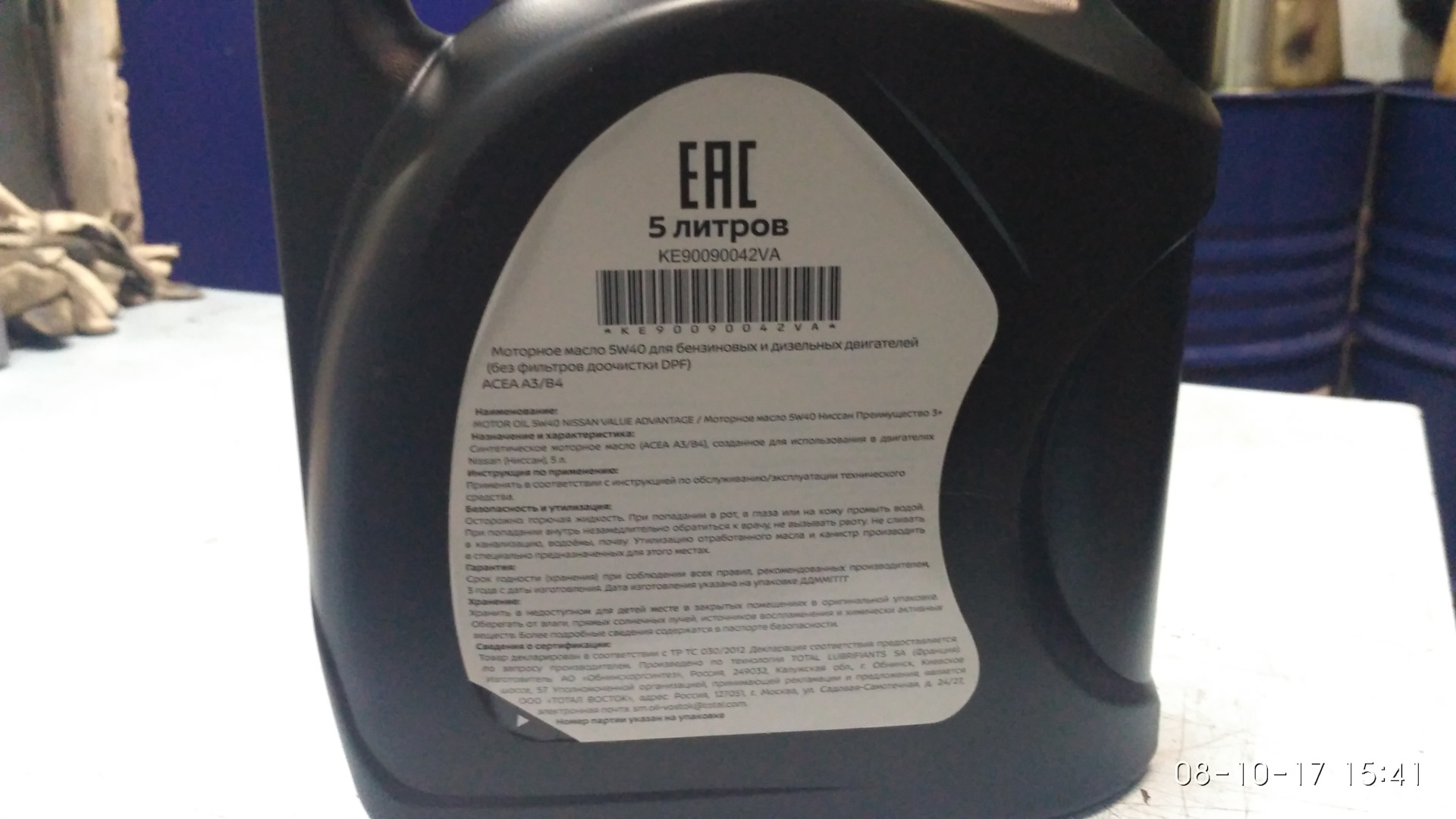

И вот сегодня я увидел совсем необычное масло Nissan которое совмещает себе "новый" дизайн, хотя он и отличается от нынешнего оригинала, и в дополнение ко всему после оригинального артикула присутствуют эти буквы "VA".
Из описания видно что это та же линейка запчастей и расходников "второй" категории, так сказать для не новых автомобилей и тех кто хочет купить "оригинал", но по более выгодной цене не волнуясь за оригинальное качество продукта.
Из этикетки мы в который раз узнаём что корпорация Total/Elf тесно связана с маркой Nissan, но есть одно НО, в этот раз производство данного масла не в Бельгии как пишется на родных серых (белых) канистрах, а производится в Калужской области, г. Обнинск. АО "Обнинскоргсинтез", и соответственно это АО производит масла и антифризы Sintec… ничего конечно не знаю про качество данной продукции, но думается мне что в этой "оригинальной" канистре будет тот же самый SINTEC PLATINUM SAE 5W-40 API SN/CF. Возможно, конечно рецептура была немного изменена под условия Nissan, но думаю был тупо розлив из того что было =)
Вот такие пироги =)

вот хим анализ Синтека www.oil-club.ru/forum/top…inum-5w-40-api-sn-свежее/
Масло заявлено как: API SN/CF
1) Масло удовлетворяет стандарту SAE и может смело называться 5W-40
2) Вязкость при 100С = 13.70 cСт — типичная для 5W-40
3) Щелочное число = 10.82 — высокое, что говорит о хороших моюще-нейтрализующих свойствах масла
4) Кислотное число = 1.90 — невысокое для полнозольника
5) Зольность сульфатная = 1.19% — нормально для такого пакета присадок
6) Температура вспышки = 224С — хороший показатель: масло термостабильно при высоких температурах
7) Температура застывания -44С — стандартная для хорошей гидрокрекинговой синтетики
8) Вязкость имитации холодной прокрутки стартером при -30С = 5600 мПас — с запасом, в морозы запускаться на нем можно спокойно
9) Испаряемость масс NOACK (угар) = 10.17% — неплохо: масло почти уложилось в МВ229.5
10) Содержание серы = 0.530 — многовато по современным меркам, даже у п/с Лукойл серы 0.400
11) Противоизносные присадки на основе Цинка и Фосфора. Моющие присадки на основе сульфонатов Кальция. Есть модификатор трения на основе органического Молибдена, что способствует экономии топлива
Вывод: масло хорошее, но звезд с неба не хватает. Пакет присадок не из современных: сульфонаты Кальция, отсутствие Бора говорят об уровне МВ229.3. Из плюсов — Молибден. Лить можно, но в современные авто с катализаторами не стоит. ВАЗы/ГАЗы и иномарки 90-х и начала 2000-х будут довольны.(описал Dimmy)
а вот хим аналих масла Ниссан из Обнинска www.oil-club.ru/forum/top…3-made-in-russia-svezhee/
Масло заявлено как: ACEA A3/B4, создано для использования в двигателях Nissan. Произведено по технологии TOTAL LUBRIFIANTS SA (Франция). Производитель АО "Обнинскоргсинтез".
1) Масло удовлетворяет стандарту SAE и может называться 5W-40
2) Вязкость при 100С = 13.99 cСт — типичная для 5W-40
3) Щелочное число = 9.52 — высокое, что говорит о хороших моюще-нейтрализующих свойствах масла (реально TBN тут около 10, а УРЦ немного занижает)
4) Кислотное число = 2.23 — стандартное для полнозольника
5) Зольность сульфатная = 1.30% — нормально для пакета присадок на сульфонатах Кальция
7) Температура застывания -45С — стандартная для хорошей гидрокрекинговой синтетики
8) Содержание серы = 0.366 — говорит о пакете присадок на сульфонатах Кальция
9) Противоизносные присадки на основе Цинка и Фосфора. Моющие присадки на основе сульфонатов Кальция. Есть модификатор трения на основе органического Молибдена, что способствует экономии топлива.
ИК спектр Фурье говорит о том, что масло скорее всего на гидрокрекинге
Вывод: масло, в целом, хорошее, но пакет присадок не из современных: сульфонаты Кальция, отсутствие Бора говорят об уровне МВ229.3. Из плюсов — Молибден и ЦЕНА! (описал Dimmy)

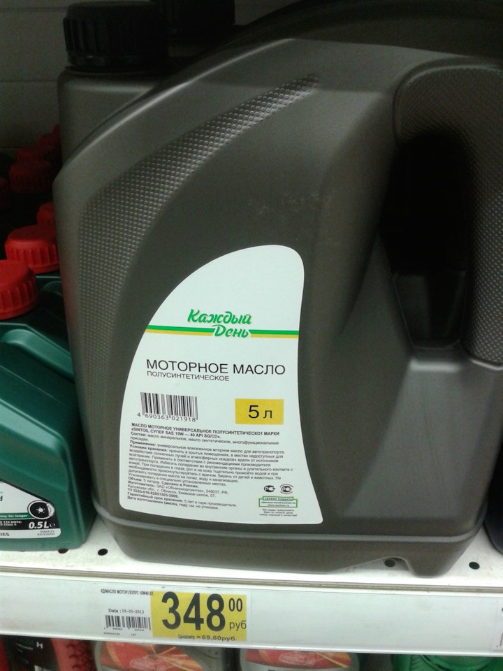

Это же ашановское. Каждый день.
