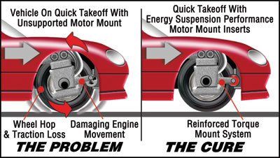

Wheel hop — это неприятное явление, при котором ведущие колеса автомобиля бешено скачут, издавая
характерный звук, при попытке резко ускориться. Создается ощущение, как-будто автомобиль падает с сервисного подъемника с периодичностью три раза в секунду. Wheel hop не только доставляет водителю неприятные ощущения, но и оказывает негативное воздействие на автомобиль. По причинам, которые будут приведены ниже, Wheel hop может привести к поломке трансмиссии, включая полуоси, задний дифференциал на заднеприводных машинах, а также приводы и трансмиссию на переднеприводных авто. Если Ваш автомобиль страдает Wheel hop — это небходимо исправить.
Какие причины вызывают Wheel hop?
Многие люди не понимают причины, по которым происходит Wheel hop, что часто приводит к замене не тех деталей в попытке решить проблему. К счастью, понимание Wheel hop (и устранение) не так сложно. Вот что происходит. В момент, когда автомобиль ускоряется: представьте силу, приложенную через поверхность дорожного полотна, которая толкает ведущие колеса автомобиля вперед, автомобиль, соответственно, также ускоряется. Однако, колеса не абсолютно жестко прикреплены к кузову, таким образом, когда когда поверхность дорожного полотна толкает их вперед, они немного смещаются вперед относительно кузова автомобиля. Обычно при плавном ускорении автомобиля, этот сдвиг практически отсутствует. Однако при интенсивном разгоне, особенно при резком старте с места, ведущие колеса немного смещаются вперед относительно колесной арки. При смещении колес, происходит значительное изменение угла схождения. Шина может обеспечить максимальное сцепление, когда она расположена перпендикулярно дорожному полотну,
направлена параллельно вектору ускорения и имеет давление, обеспечивающее оптимальное пятно контакта. Согласно описанным выше условиям, если угол схождения ведущих колес при ускорении автомобиля изменился, сцепление шины с дорожным полотном тоже должно измениться. Wheel hop — и есть результат этого изменения сцепления.

Избавиться от этого неприятного явления, на самом деле, не так сложно. Если вы сможете ограничить смещение ведущих колес относительно кузова автомобиля, так, чтобы изменение угла схождения колес на ведущей оси стало минимальным, шины на ведущей оси не будут внезапно терять сцепление с асфальтом. При этом, если на стадии интенсивного разгона ведущая ось все же сорвется в букс (обычно это может произойти на мощных автомобилях), не последует резкого восстановления сцепления ведущих колес из-за возврата их в исходное положение относительно кузова. Как можно предотвратить смещение ведущих колес относительно шасси? Предположим, что рычаги подвески вашего автомобиля имеют достаточную жесткость, следовательно вы должны обратить свое внимание на втулки подвески. Колесо может смещаться относительно шасси из-за эластичности стандартных резиновых втулок (особенно изношенных). Иногда все что требуется — это заменить изношенные втулки на стандартные новые. Однако, в автомобилях, подвергшихся тюнингу двигателя, обладающих повышенной мощностью, относительно стандартных показателей, возможно понадобится использование более жестких полиуретановых втулок. Кардинальное решение проблемы — использование шарнирных соединений (ШС) вместо втулок во всей подвеске, но это целесообразно только в том случае, если ваш автомобиль больше не будет ездить по дорогам общего пользования. В любом случае, при использовании полиуретановых втулок, они менее эластичны, чем резиновые, следовательно при разгоне смещение ведущих колес в продольном направлении относительно шасси уменьшится, угол схождения колес ведущей оси не будет существенно изменяться, шины на ведущей оси не будут резко терять сцепление с

Вкратце, от себя добавлю: если аморты живые, то надо смотреть сайлентблоки и опоры двигателя. Но если сайлентблоки прошли немного и замена решила эту проблему, то ждите, что и новые быстро выйдут из строя.
