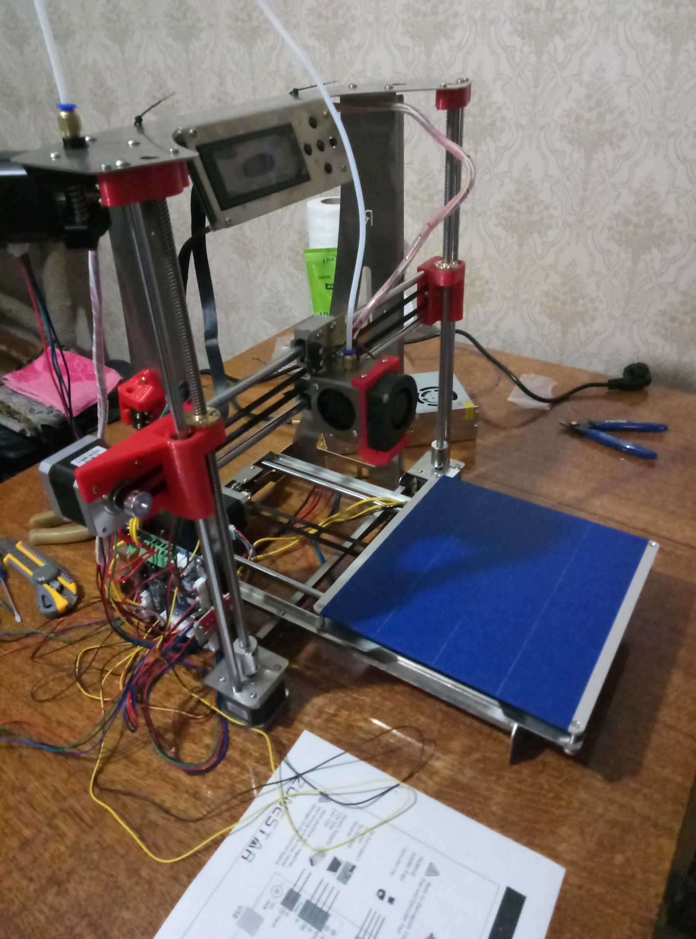

После покупки принтера и распечатки на нем первых пробных моделей из PLA пластика (который шел в комплекте), задумался доработать принтер, да и попробовать печать ABS пластиком!
Итак, начнем сначала!
Первое, что мне не понравилось в принтере, так это куча проводов вокруг самой станины. Далее, это неудобство его включения (запускался принтер при подключении его в розетку и никакой кнопки или переключателя). Следующее, что не нравилось, это шум при печати (хоть он и низкий, но все же), так же раздражало его хлюпкое сцепление с поверхностью на которую его ставлю (хоть принтер и имеет металлическую жесткую основу).

Поехали:

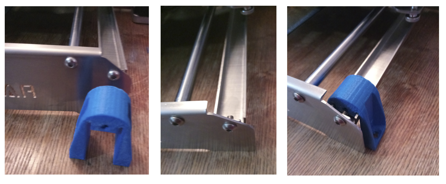

1) на самом принтере распечатал "ножки", которые его в будущем будут жестко сцеплять с поверхностью на которой он будет установлен! Печатал пластиком ABS синего цвета, что был в наличии!

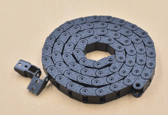

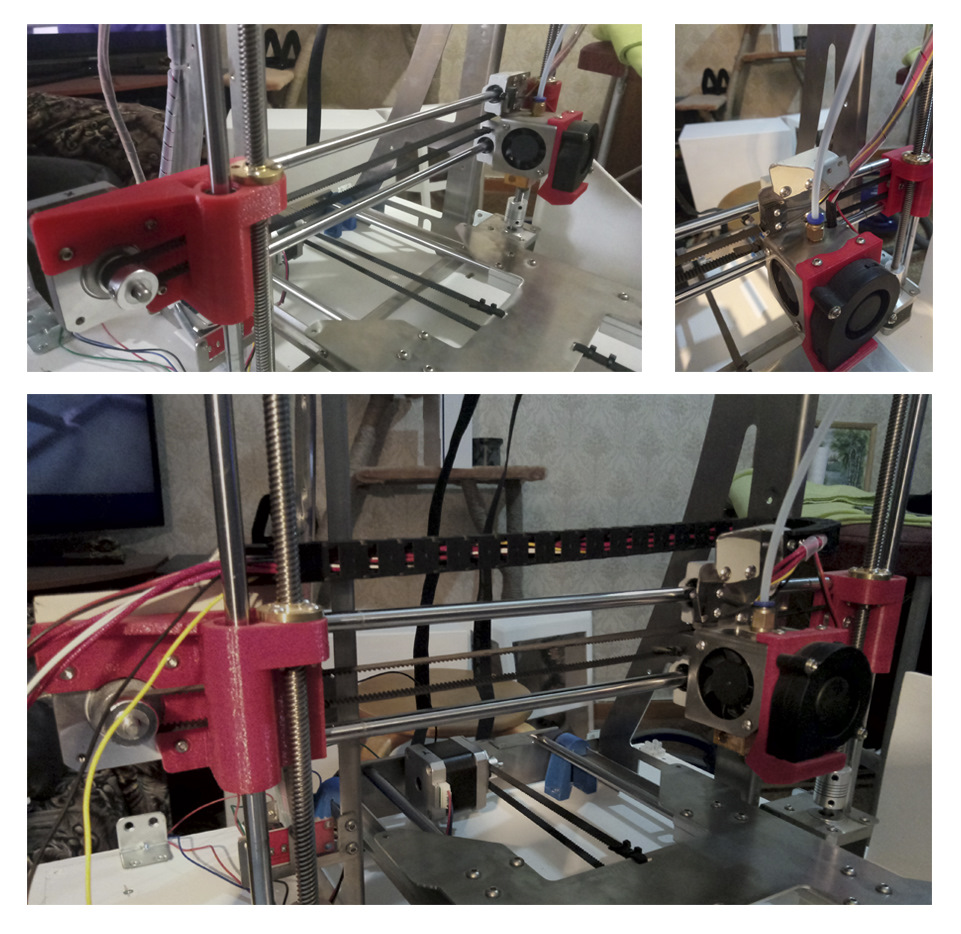

2) следующей доработкой было убрать нависающие провода над экструдером! Приобрел "гибкий кабель канал" в который упаковал провода идущие на экструдер. Крепеж для "ГКК" сделал из алюминиевого листа 0,8 мм (фото ниже).
P.S.: много не писал, по фото полагаю, что все понятно!
