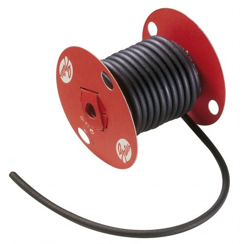

В данной записи выкладываю партномера шлангов производства GATES.
Для тех, кто не знал, большинство шлангов автомобилях, производят именно они.
ВНИМАНИЕ! По оригинальному каталогу, многие партномера подразумевают продажу бухтами (15м). При заказе данных шлангов на торговых площадках, обязательно уточняйте этот момент (за какое количество указана цена на сайте!)
Топливные шланги:
3225-00050(альтернативный p/n FL3.2X15) Шланг топливный 3.2мм(7/64")
3225-00051 Шланг топливный 4мм(5/32")
3225-00052(альтернативный p/n FL6X15) Шланг топливный 6мм(1/4")
3225-00053(альтернативный p/n FL8X15) Шланг топливный 8MM(5/16")
3225-00054(альтернативный p/n FL10X10) Шланг топливный 10мм(3/8")
3225-00055(альтернативный p/n FL5X15) Шланг топливный 5мм(13/64")
3225-00056 Шланг топливный 7мм(9/32")
3225-10014 Шланг топливный 10MMX15
3225-10015(альтернативный p/n FL12X15) Шланг топливный 12мм(15/32")х15м
3225-10050 Шланг топливный 3.2мм(7/64")х15м
3225-00050(альтернативный p/n FL3.2X15) Шланг топливный 3.2мм(7/64")х15м
3225-10051 Шланг топливный 4мм(5/32")х15м
3225-10052 Шланг топливный 6мм(1/4")х15м
3225-00052(альтернативный p/n FL6X15) Шланг топливный 6мм(1/4")х15м
3225-10053 Шланг топливный 8мм(5/16")х15м
3225-00053(альтернативный p/n FL8X15) Шланг топливный 8мм(5/16")х15м
3225-10054 Шланг топливный 10мм(3/8")х10м
3225-00054(альтернативный p/n FL10X10) Шланг топливный 10мм(3/8")х10м.
3225-10055 Шланг топливный 5мм(13/64")х15м
3225-10056 Шланг топливный 7мм(9/32")х15м компл.
Топливные шланги серия TEXTILE:
4324-10050 Шланг топл(textile) 3.2мм(7/64")х15м
4324-10051 Шланг топл(textile) 4мм(5/32")х15м
4324-10052 Шланг топл(textile) 6мм(1/4")х15м
4324-10053 Шланг топл(textile) 8мм(5/16")х15м
4324-10054 Шланг топл(textile) 10мм(3/8")х15м
4324-10055 Шланг топл(textile) 5мм(13/64")х15м
4324-10056 Шланг топл(textile) 7мм(9/32")х15м
Шланги системы охлаждения:
3230-12151(альтернативный p/n HH15MMX15M) Шланг системы охлаждения 15мм(5/8")
3230-12171(альтернативный p/n HH17MMX15M) Шланг системы охлаждения 17мм
3230-12191(альтернативный p/n HH19MMX15M) Шланг системы охлаждения 19мм(3/4")
3230-12221 Шланг системы охлаждения 22мм(7/8")
