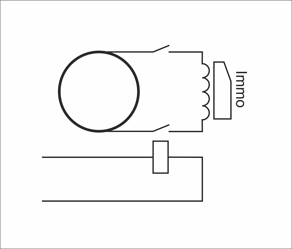

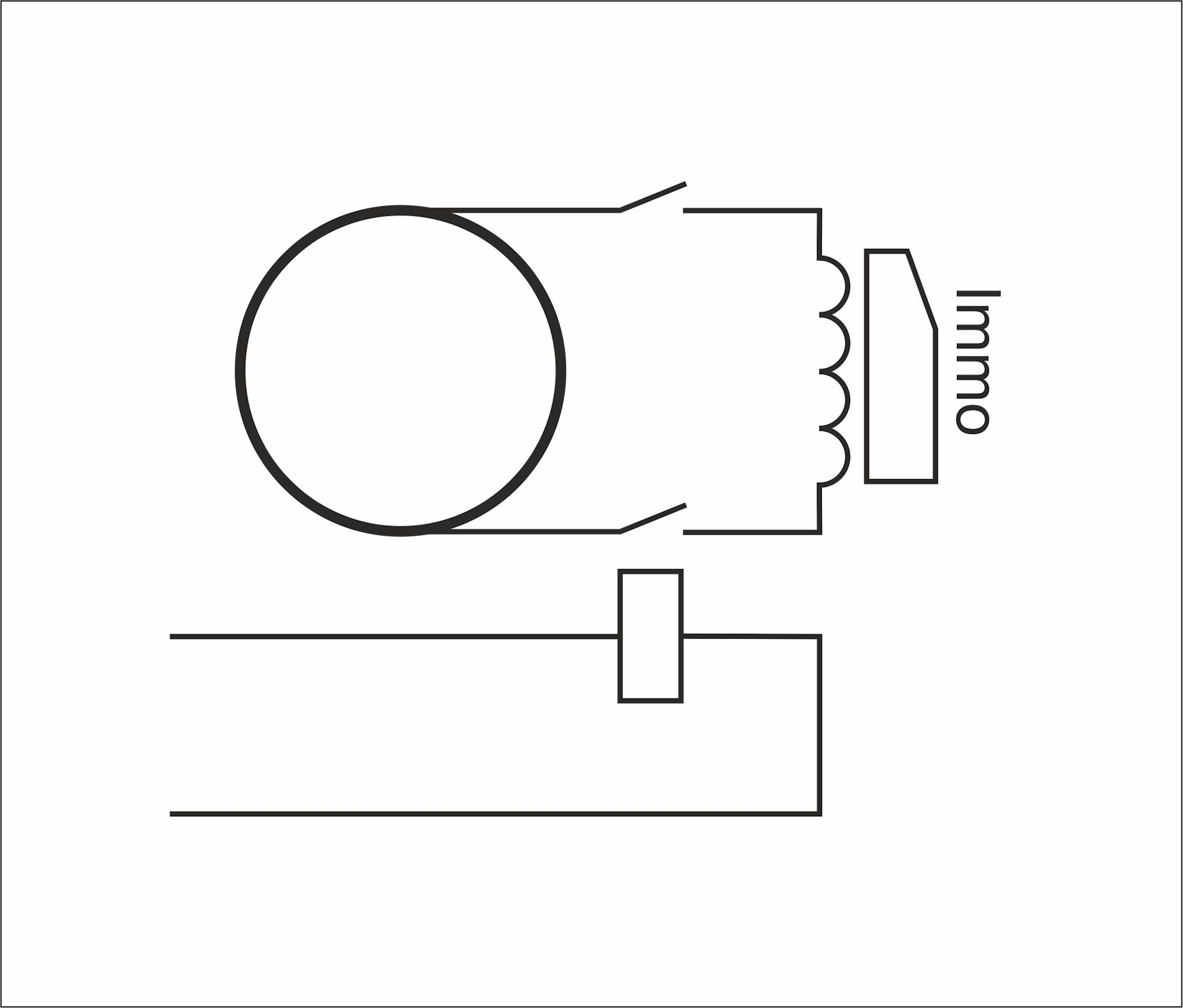

Круто, конечно, сделать алгоритмический. Который может выдать в авто последовательность бит, как будто считывается штатный иммобилайзер. Но пока не нашёл алгоритмов. Поэтому пока сделаю обычный — из двух катушек и реле.
Схема такая.
Видел несколько публикаций в сети, где описывалось изготовление. Правда, размеры меня не устраивали. Если не использовать именно ключ (вполне хватит и чипа), то размеры можно уменьшить очень сильно. А это значит, что и спрятать блок будет намного легче.

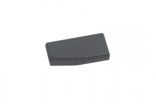

1. Приобрёл чип иммобилайзера. И прошил его в авто. Прошивка намного менее опасная, чем прошивать второй ключ — нет риска, что авто перестанет заводиться. Как прошивать — см. в блоге.
Чип типа такого.

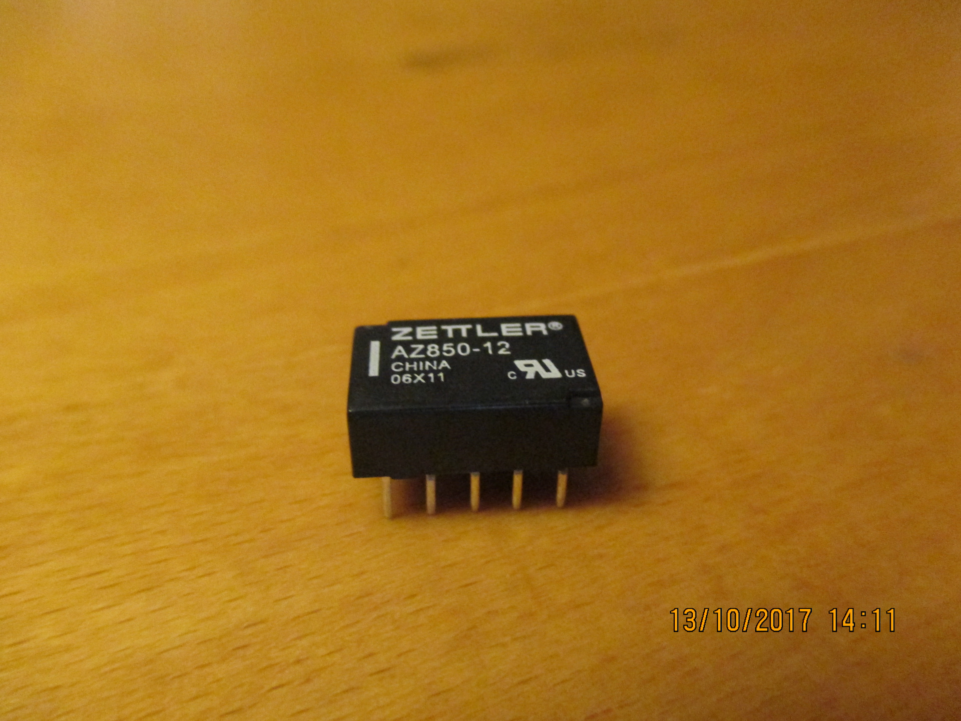

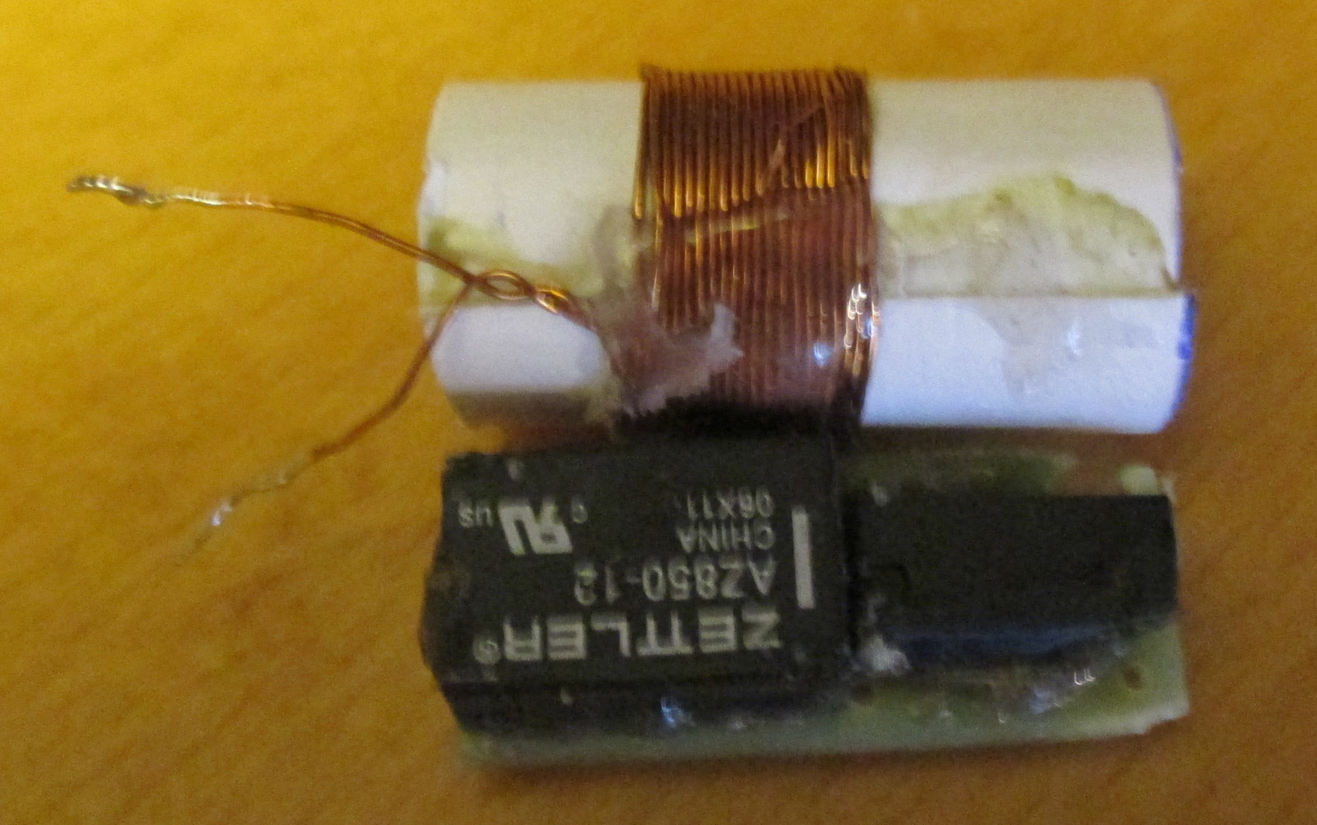

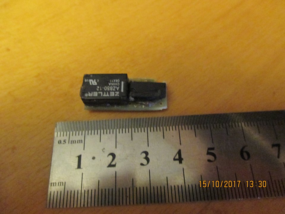

2. Приобрёл реле. Две группы контактов на переключение, катушка на 12 в. имейте в виду, реле поляризованное. Т.е. напряжение на катушку нужно подавать соблюдая полярность, иначе не заработает.
В принципе, можно использовать и менее понтовое реле. Хватит практически любого реле с одной парой контактов на замыкание.Но это маленькое. И, поскольку, у него две группы контактов, легче все собирать. Ненужные ноги реле можно вообще удалить.

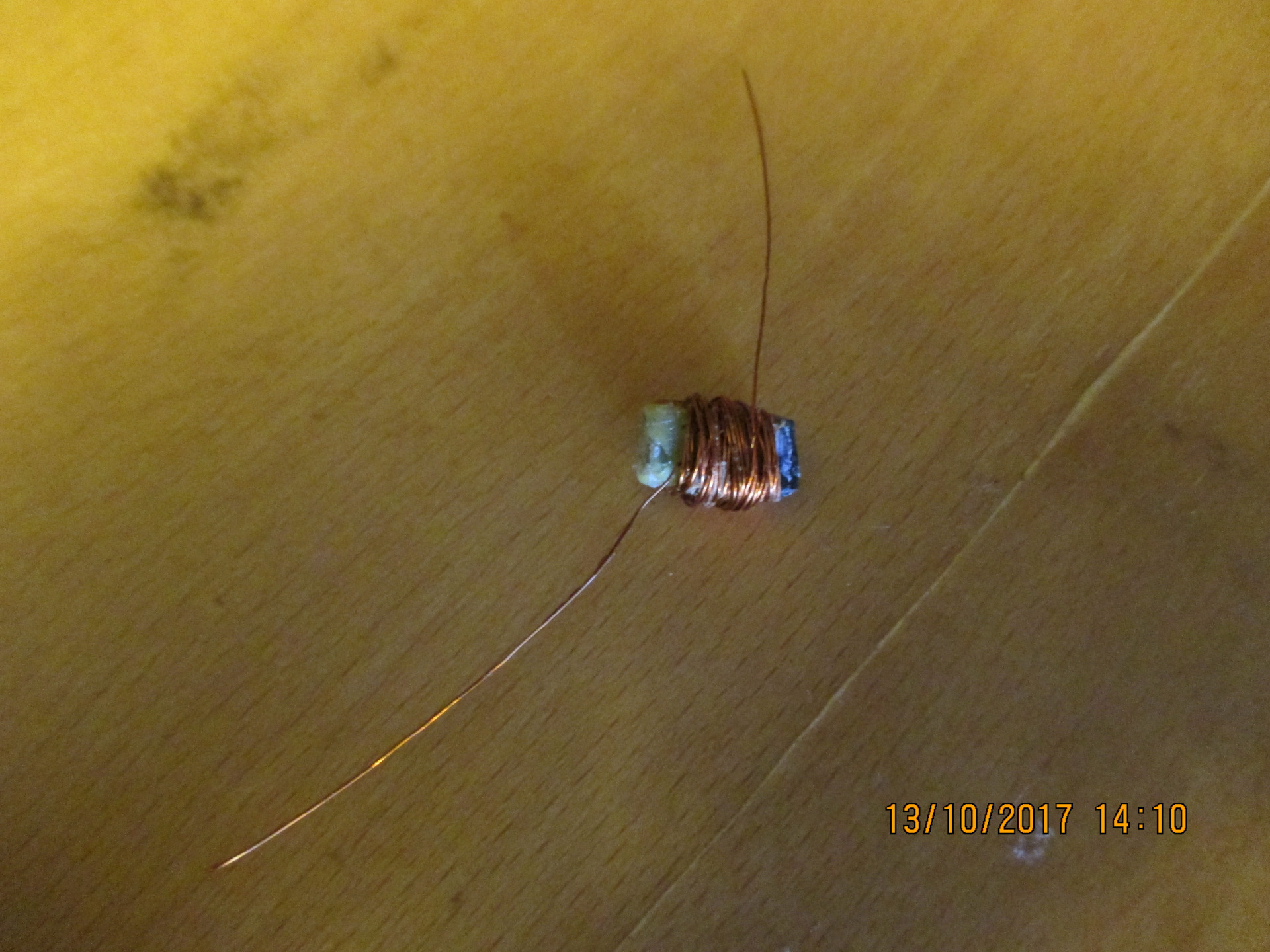

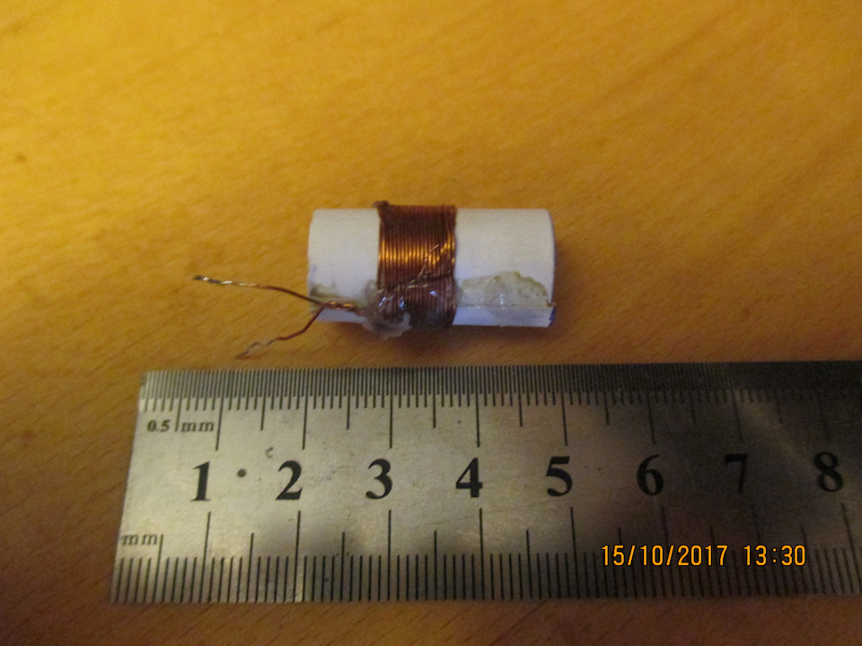

3. Поместил чип в термоусадку и намотал сверху катушку в 30 витков провода примерно 0,35 мм намотал 70 витков провода 0,2 (с 30-ю витками не работает).
ВНИМАНИЕ! ТАКАЯ СХЕМА НАМОТКИ НЕ РАБОТАЕТ!
После, наверное, двух десятков различных катушек я пришёл к рабочей схеме. Интересно, что, как оказалось, катушка, расположенная прямо над чипом не работает. Надо располагать над краем чипа.
Поэтому так.

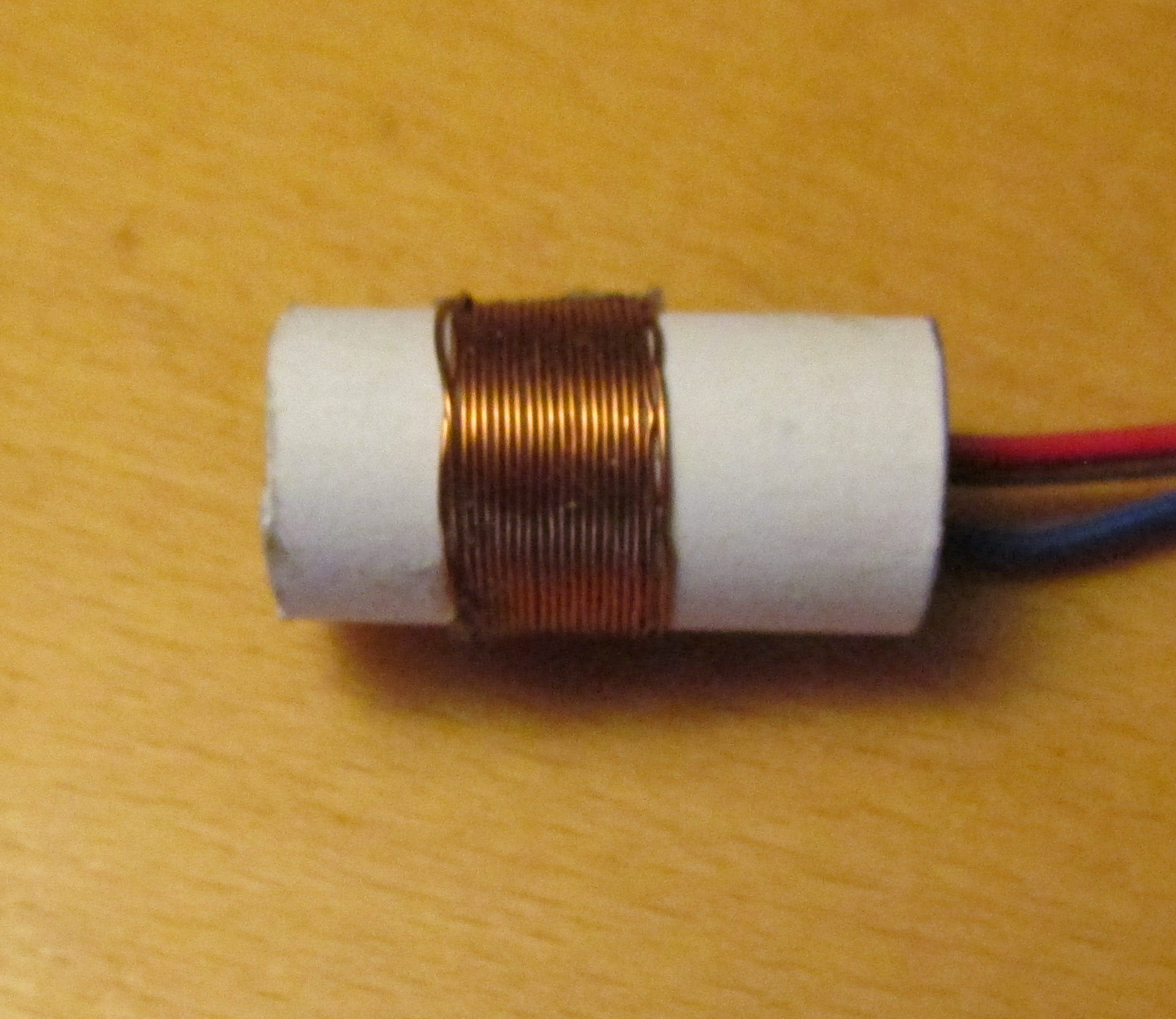

На каркасе примерно в 15 мм (из картона) намотал 25 витков провода 0,35.
На монтажной плате расположил реле и чип так, чтобы плата влезла внутрь катушки.
Расположение катушки и платы
В итоге вышло такое
Внутри залил термоклеем.

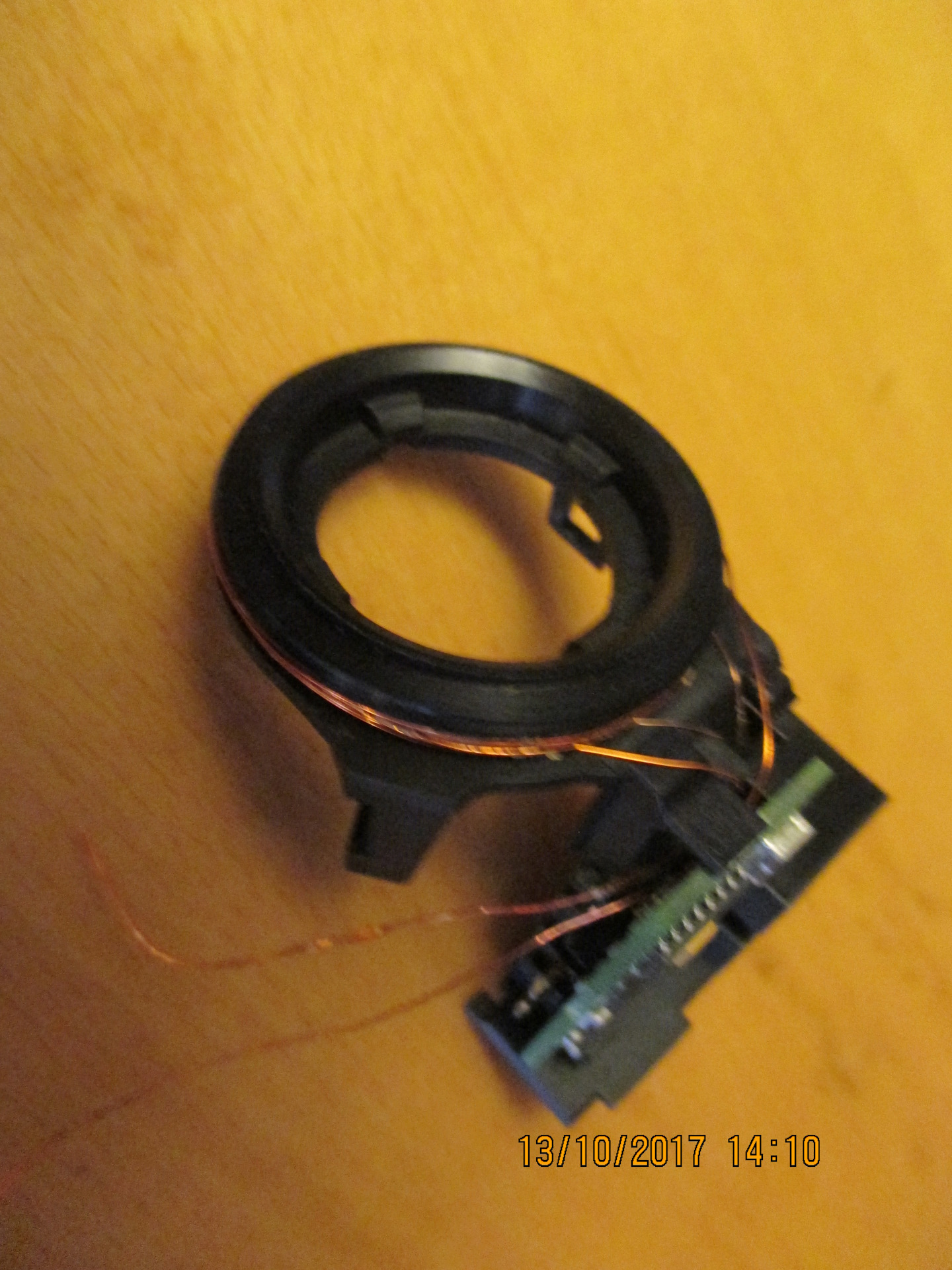

4. Снял и разобрал антенну иммобилайзера. На каркасе катушка антенны есть место. Тужа я намотал 30 витков провода 0,35 (до заполнения).
Соединил согласно схеме. Все, наконец, заработало. посмотрим, как оно будет работать в морозы.
