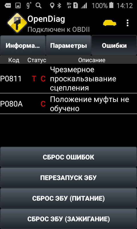

Добрый день. У меня Калина Кросс АМТ пробег 56500. 05.03.2019 в пробке загорелась "шестеренка" и машина встала, чудом через несколько минут потухла "шестеренка" и воткнулась передача А1. Так случилось несколько раз за день.С помощью проги на телефоне "OpenDiag" считал ошибки Р0811 и Р080А. В инете нарыл этот блог. По совету автора 06.03.2019 поменял у дилера сцепление. Меняли 5 часов. По деньгам 3680 работа + 4784 комлект дисков сцепления = 8464 руб. Комплект такой Каталожный номер: (21703160100001) 07.03.2019 катался целый день машина по ощущению едет лучше новой. "Шестеренка" в пробках не загоралась, ошибок нет. Спасибо автору.

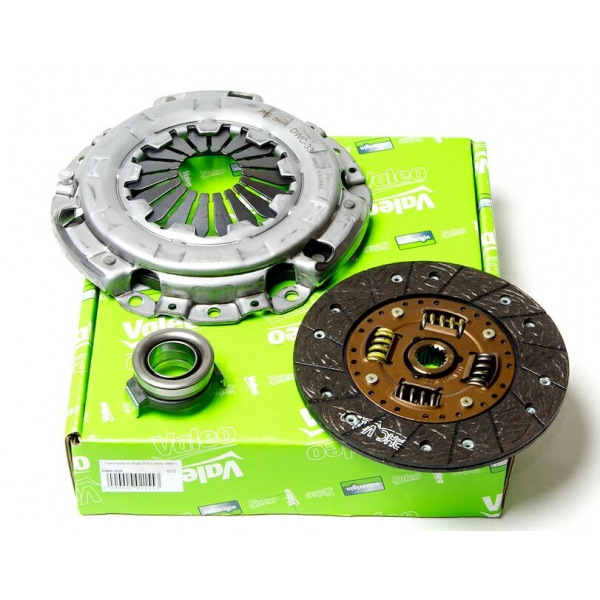

Поставили Valeo. Попробуй поменяй, если будут отказывать по гарантии менять — требуй письменный отказ: Чтоб указали на основании чего они отказывают. Так мне на горячей линии сказали . Можешь сам позвонить и проконсультироваться. Гор линия Lada 8(800)200-52-32. Я не стал возмущаться потому что тачка после аварии, дольше бы меняли, а так бы поспорил с ними ))) Да и машина нужна, а так поменяли за 3 часа.
Какой комплект поставил? Тоже начало потряхивать в пробках. Попробовать по гарантии заменить. Ошибка перегрева загоралась пару раз.
