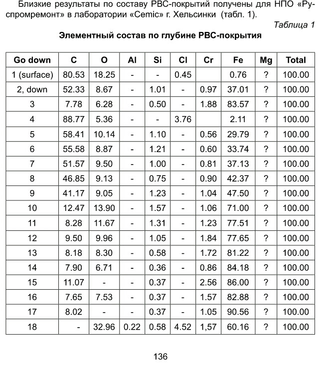

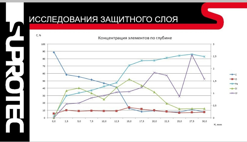

А из чего же состоит пленка?
— УГЛЕРОД — 74 атомарных %
Именно образование алмазоподобного углеродного покрытия является следствием ввода Серпентинита, именно эта поверхность обладает низким коэффициентом трения, а не сам серпентинит, который относительно быстро выводится из масла.
Даже Супротек в своих публикациях напрямую указывает, что основной элемент, из которого состоит формируемое им покрытие — углерод.

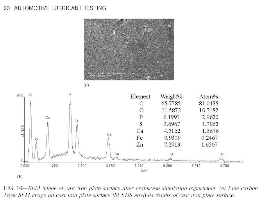

Есть интересный номер журнала "Automotive Lubricant Testing and Additive Development" ASTM Stock Number: STP1501
На страницах 79-90 (полная версию статьи доступна тут) работа китайских и американских исследователей на тему Серпентинита, как основного компонента ремонтно-восстановительного состава.
Статья называется "Mechanochemical Additive-Assisted Reconditioning Effects and Mechanism on Worn Ferrous Surfaces"
Сразу отмечу, что журнал от 2008 года, список используемой литературы еще древнее.
Процесс образования защитно-восстановительного покрытия назвали "карбонизация и графитизация"

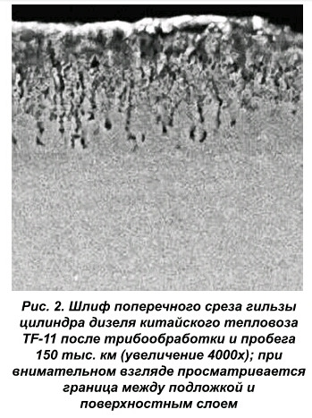

Толкатель после обычного масла:
Толкатель после обработки:
Защитное покрытие значительно сглаживает неровности металла, при этом внедряясь в поверхностный слой.

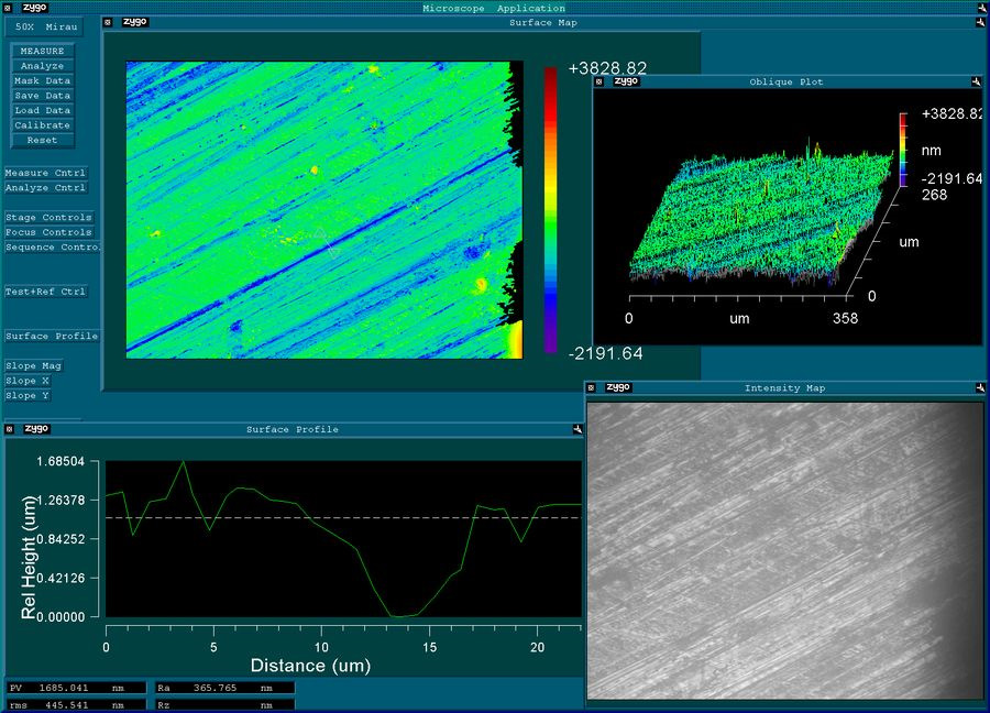

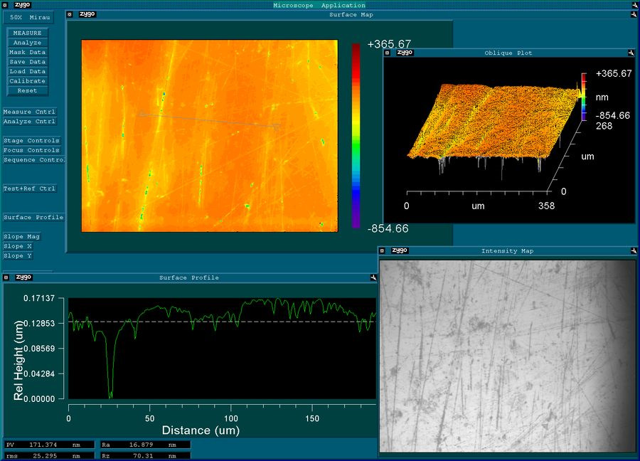

Прочность создаваемой поверхности.
Ниже результат исследования детали, прошедшей обработку препаратом, содержащим Серпентинит, причем часть детали была обработана, а часть нет.
Деталь отдали без какого либо указания, что на была чем то конкретно обработана, тестирование проводилось вслепую:
