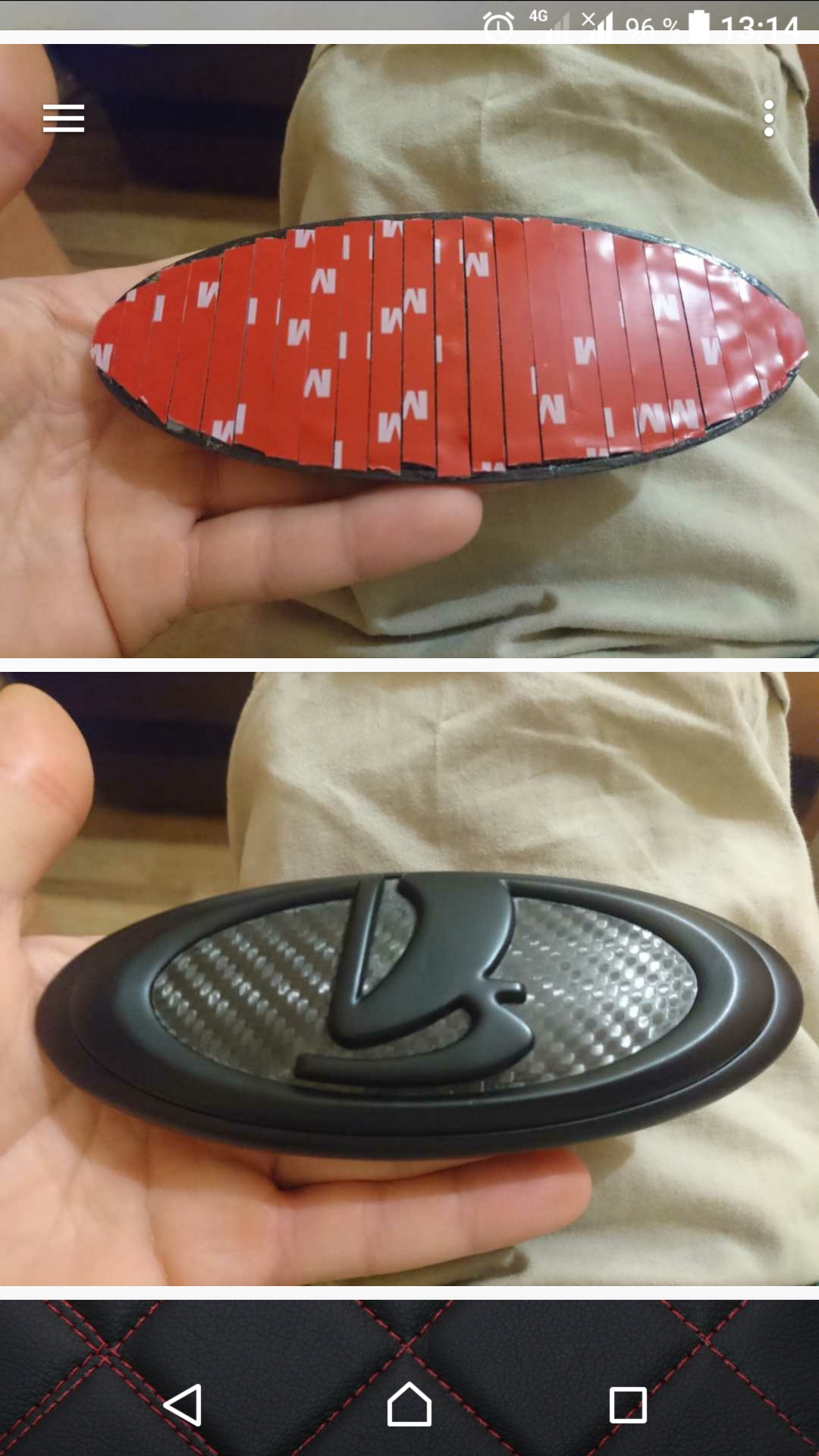

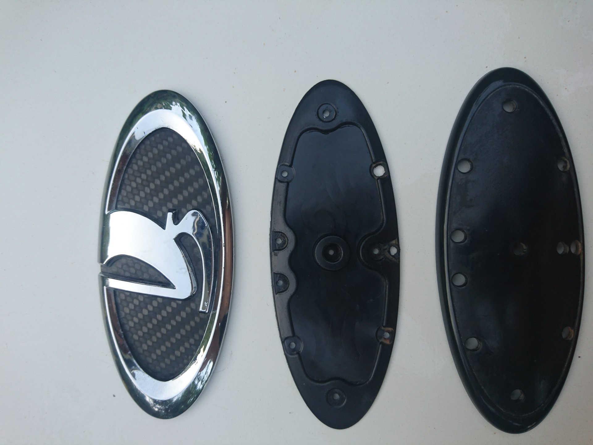

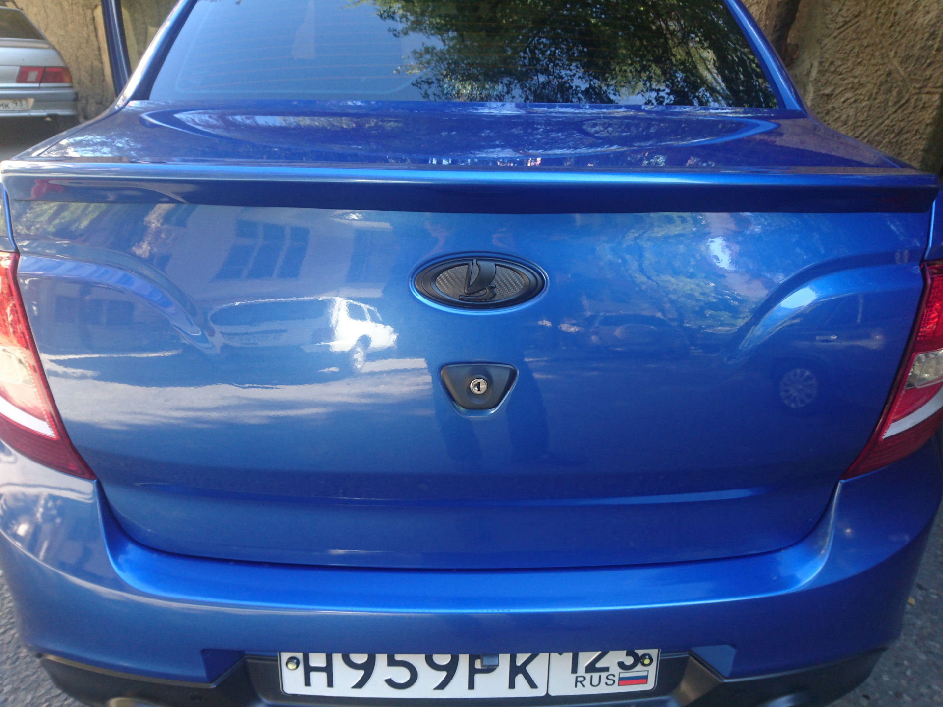

После прочитаной записи про потерявшиеся и облезающие значки, решил посмотреть свой. И он тоже начал отходить и облазать, решил оторвать и перекрасить. Хром содрал ножом, потом заматовил шкуркой, обезжирил и покрасил. Ржавеющие шурупы выкинул, вместо них суперклей, а в кучу собирал на прозрачный момент. Просушил, полосочками наклеил 3М скотч. Заодно оторвал значки лада гранта спорт)) получилась вот такая красота. Теперь дело за передним значком и саблей)) рекомендую👍
