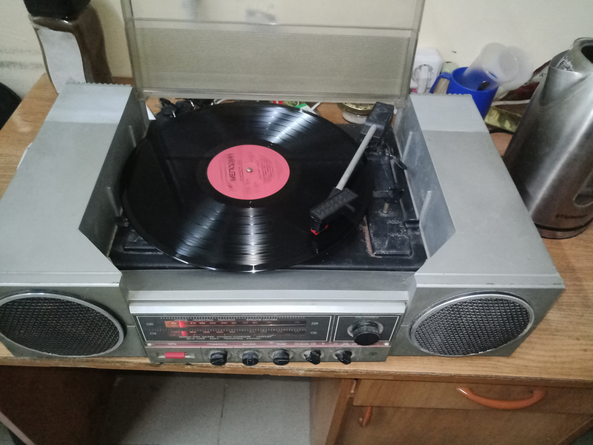

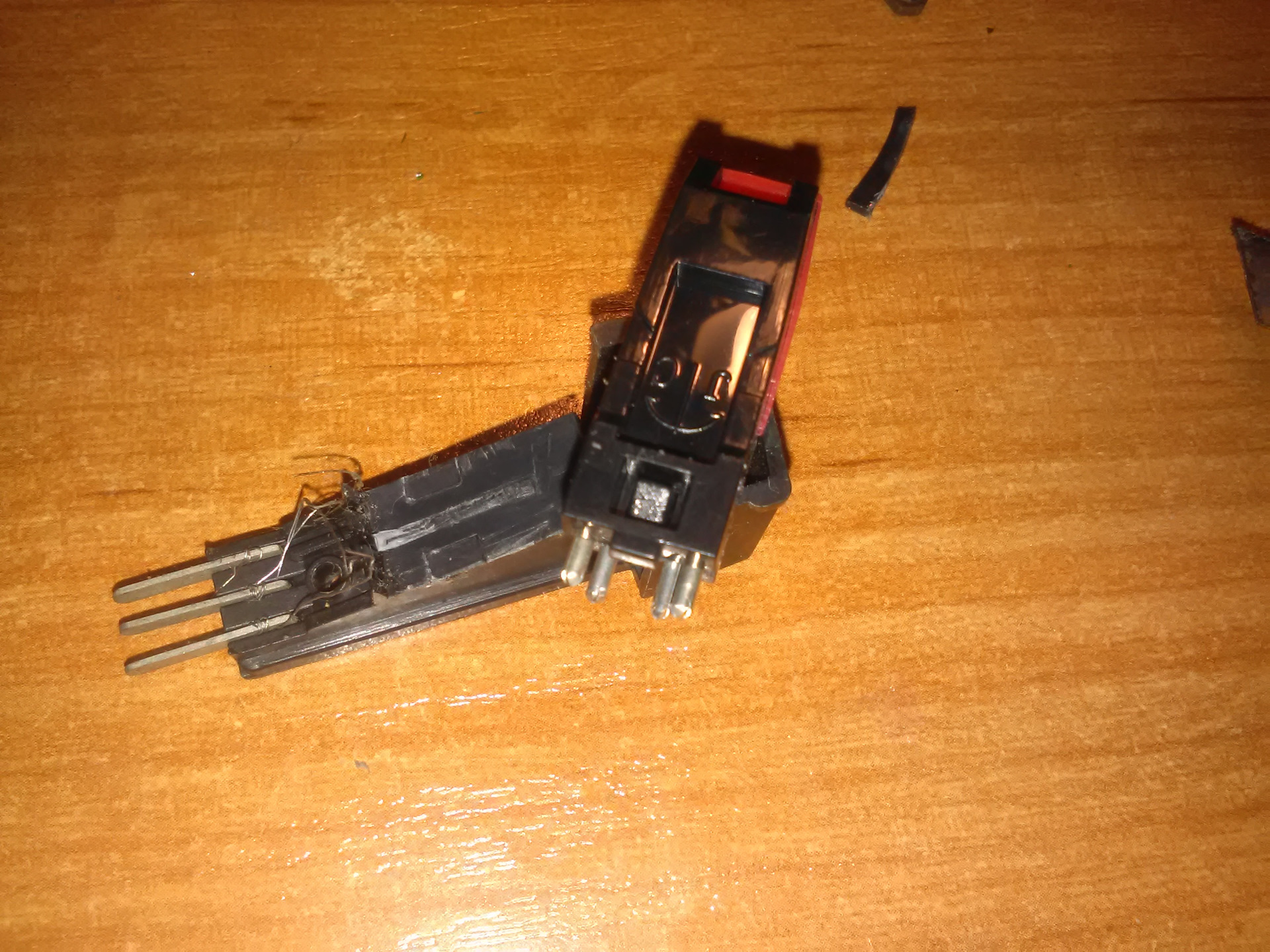

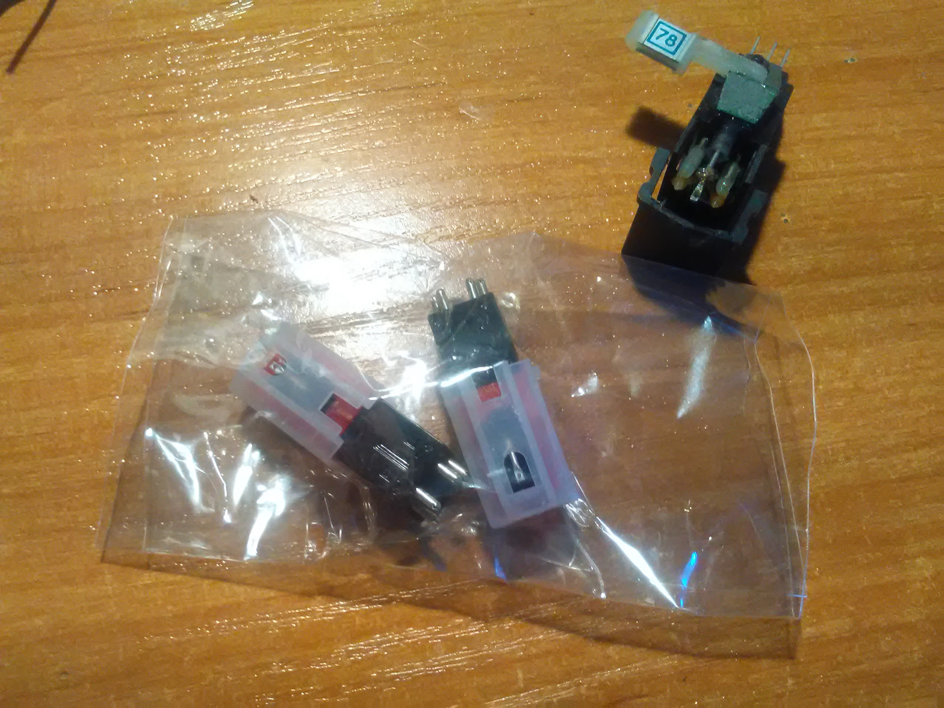

Имеется радиола Вега-300 с вытекшей головкой. Заказал на Али 2 пьезоголовки, совместил Китай и СССР. :)))
Из головки ГЗП-302А вынимаем все лишнее, отпиливаем выступ. Помещаем китайскую головку в образовавшийся каркас и подгоняем ее так, чтобы иголка находилась в том же положении, что и оригинальная.

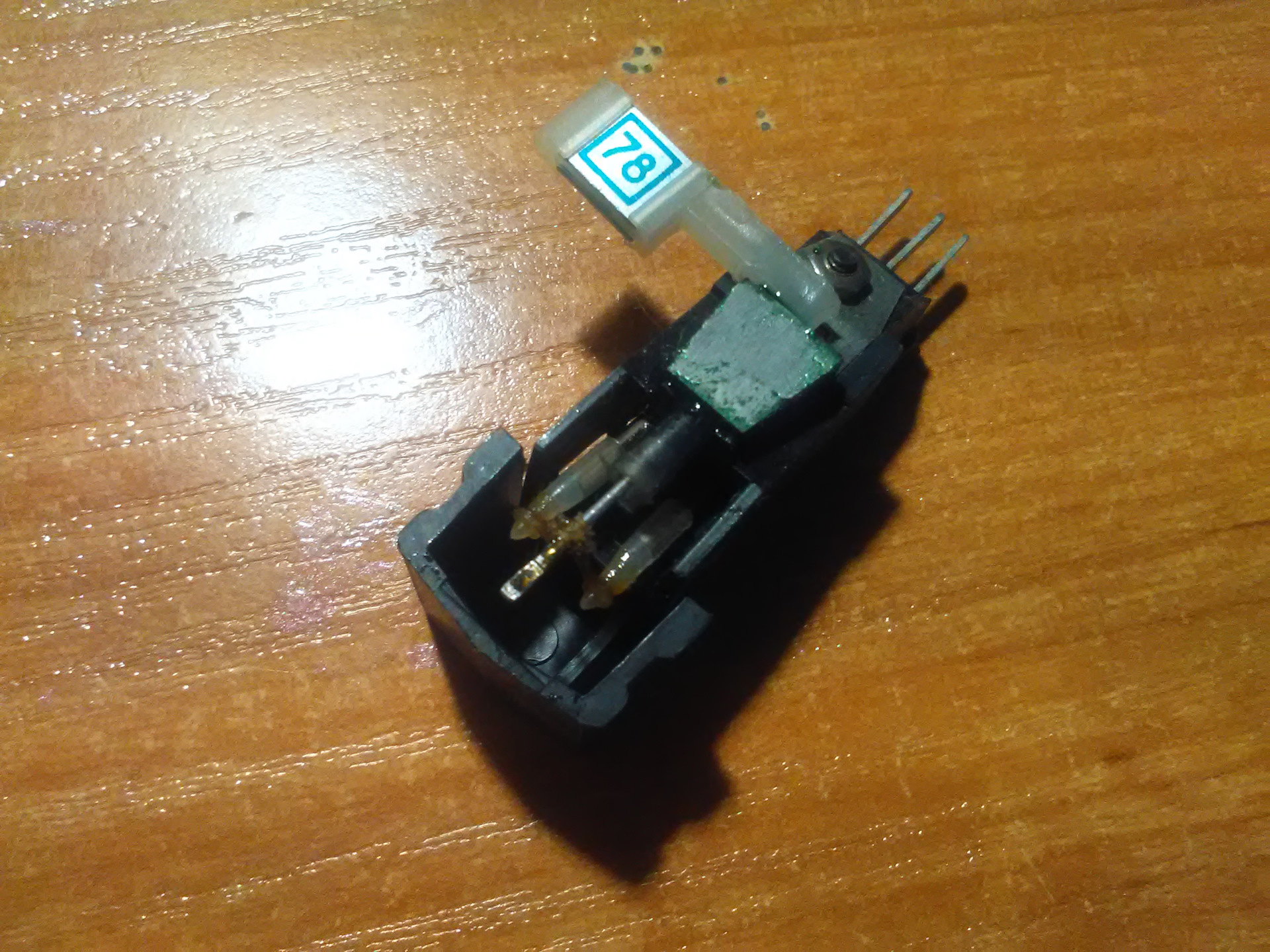

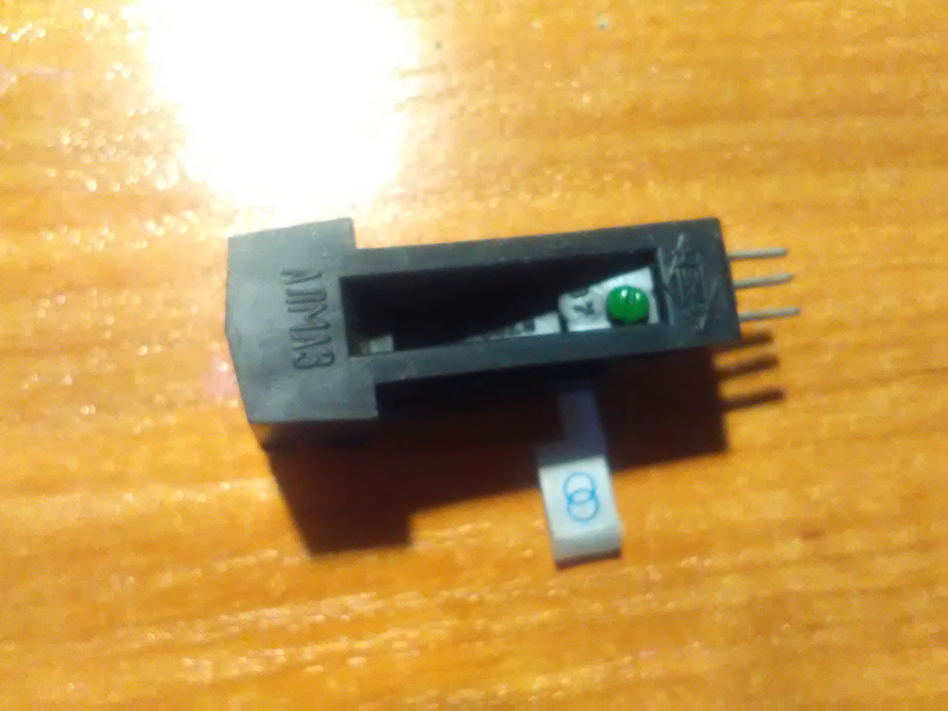

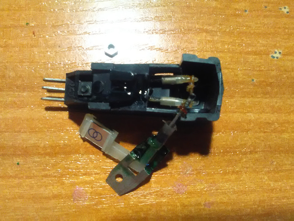

Пациент с вытекшим амортизатором.

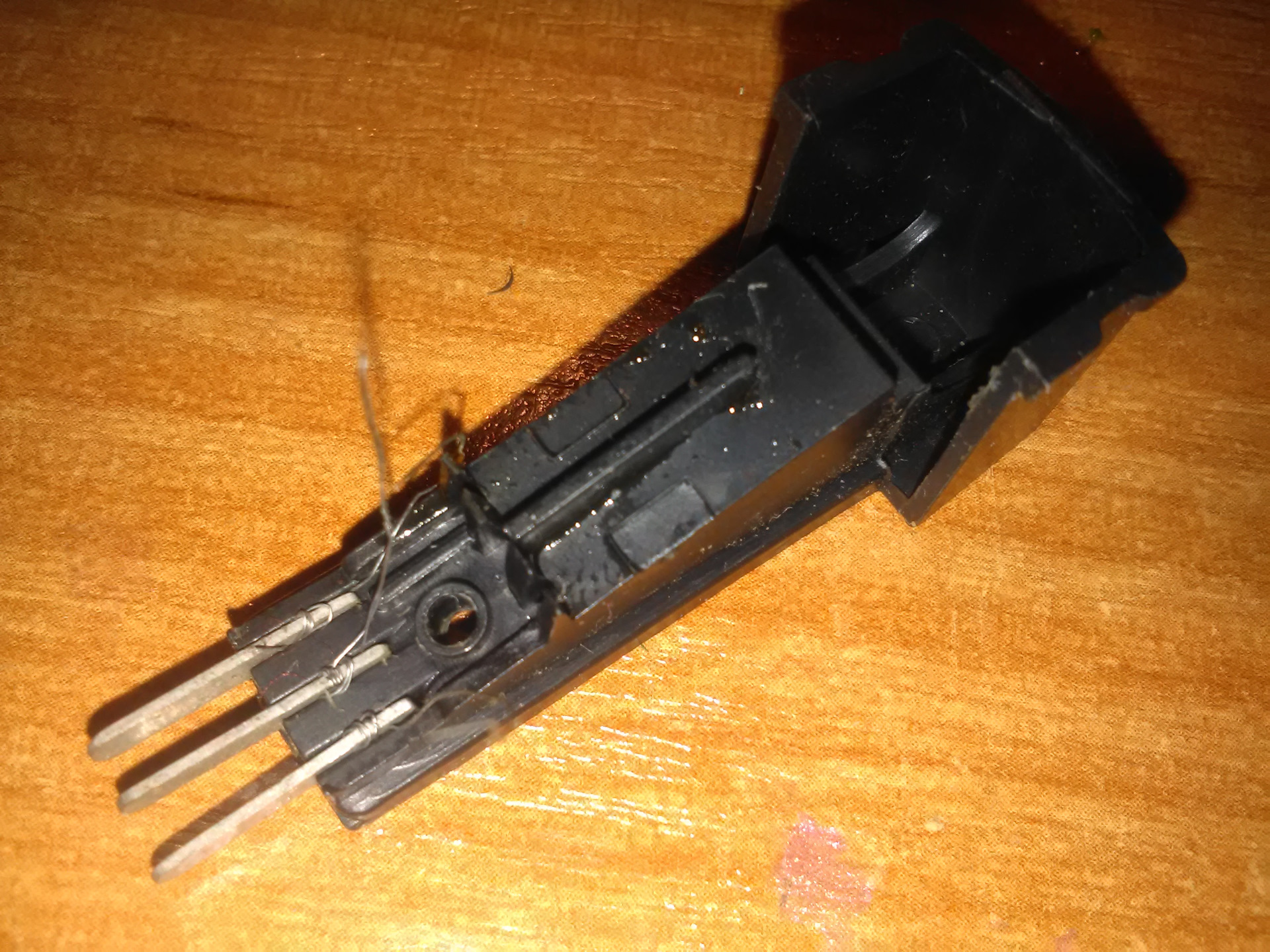

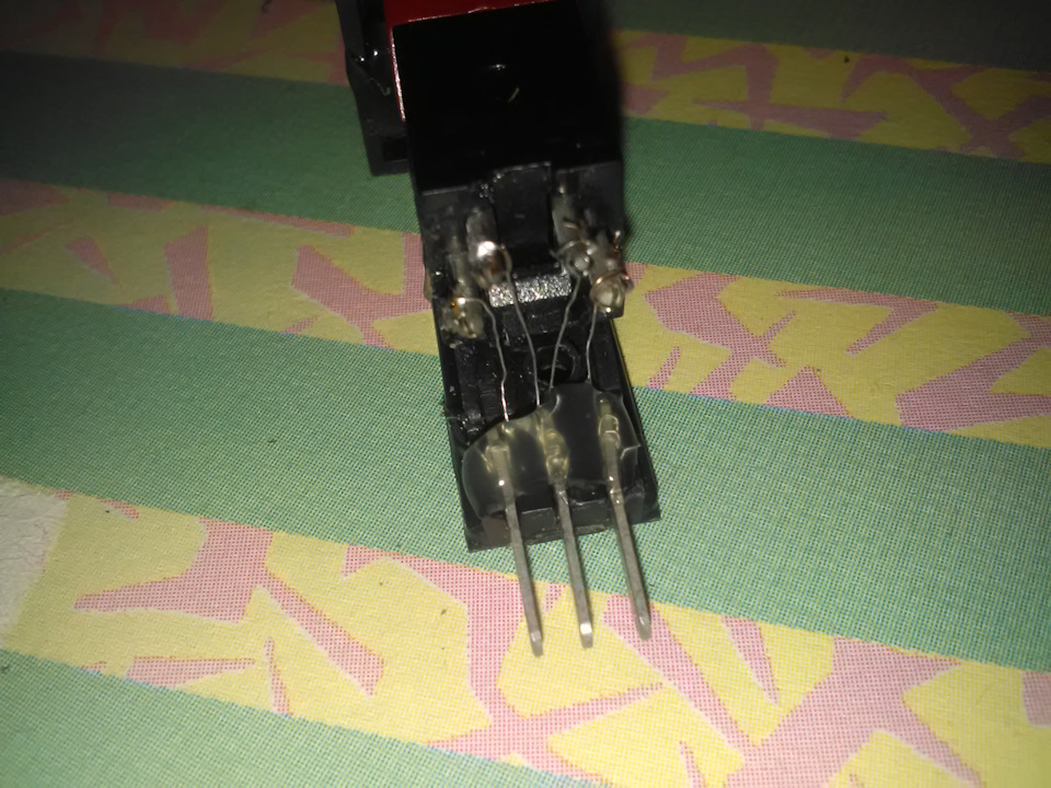

Вид снизу

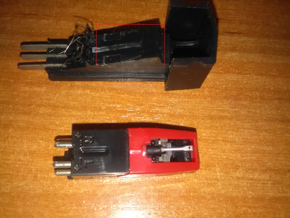

Две китайские запчасти и пациент.

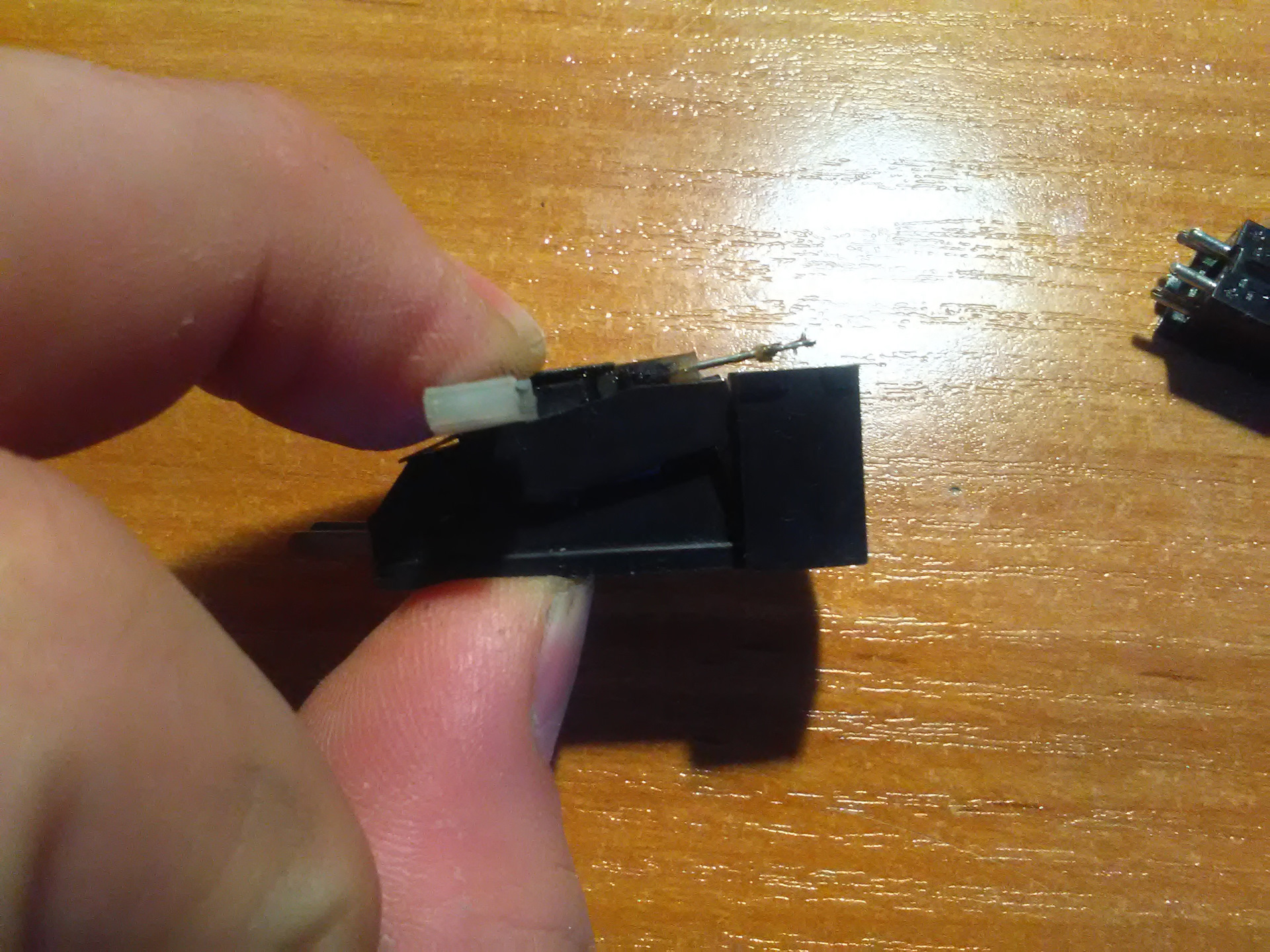

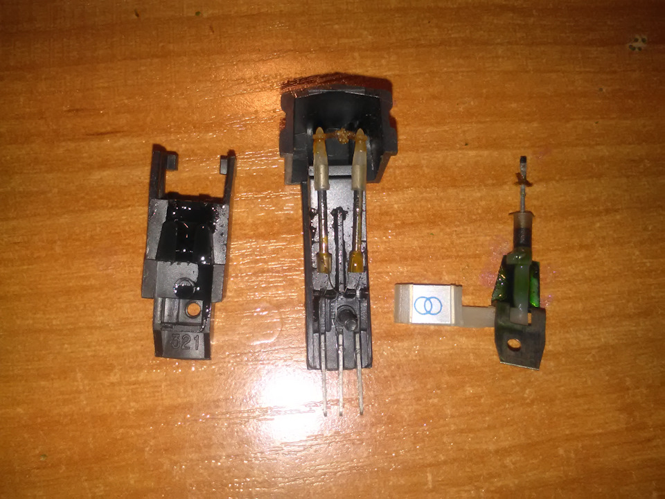

Препарируем пациента.
Разобрали на запчасти
Оставляем контакты и проволочки на каркасе, они еще понадобятся
Так должна стоять игла
На каркасе (верхней части головки) имеется наклонная поверхность, мешающая правильной установке китайской головки. Срезаем её безжалостно.
Вот эту, что отмечена красным.

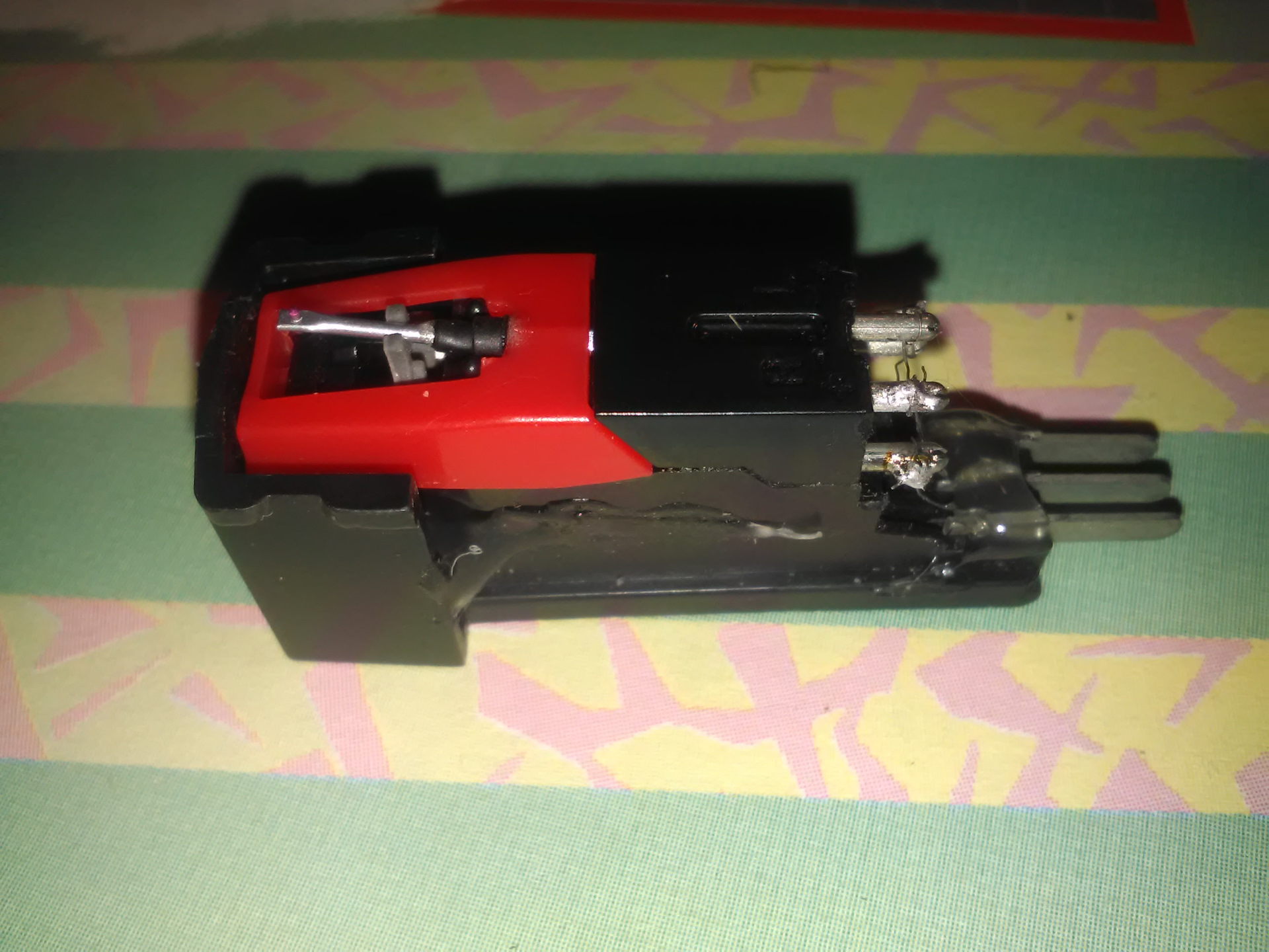

Далее всё обрабатываем напильником. Подогнанные части тела соединяем термоклеем. Его надо совсем немного.
Подпаиваем проволочки к контактам китайской головки. Плюсы идут на крайние контакты, минусы на центральный.
Устанавливаем головку обратно в тонарм. Можно пользоваться, но стоит еще проверить усилие прижима иголки, так как масса головки изменилась.
Можно взвесить головку тонарма в положении проигрывания на маленьких весах. Их полно сейчас, можно взять попользоваться. Усилие должно быть не более 5грамм при нормальном звуковоспроизведении.

А как определить, что пьзоголовка нуждается в замене?
На моей головке подвес иглы вытек, т.е. разложился. Звук практически отсутствовал. А так наверное по износу смотреть…
