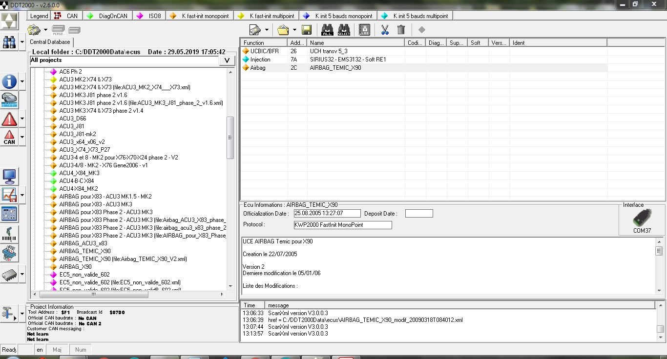

Ставим сначала версию 2.09, затем 2.301 по инструкции.
3) Берем папку DDT2000data со второй ссылки версии 2.6 и копируем её в C:\
4) Для подключения машины к ПК мне подошёл адаптер ODB2 K-Line провод VAG KKL (FT232RL).
Пробовал более новые интерфейсы — не работает!
5) Качаем на него драйвера. Благо в интернете их полно. В диспетчере у него должен появиться свой — COM port. Смотрим его номер – его нужно будет указать в программе.
6) Все дальнейшие манипуляции выполняем с включенным зажиганием в положении 2. Первый запуск, нужно разрешить запуск Active X компонентов

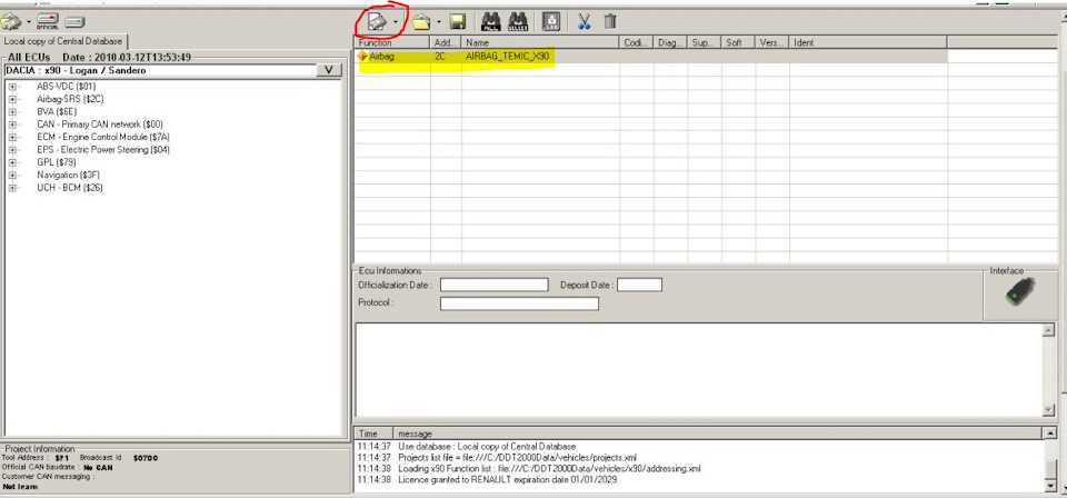

7) Первое, что делаем выбираем марку машины Vehicles – Dacia (Logan/Sandero)
8) Далее в меню необходимо открыть файл C:\DDT2000data\ecus\Airbag_Temic_X90_V2
9) Идём в меню Screens – screens xml. Зеленую кнопку (start communication).
Водим код доступа (87654321). Далее Reset Crash. Если всё прошло ок. Программа ответит кодом 7BE0.

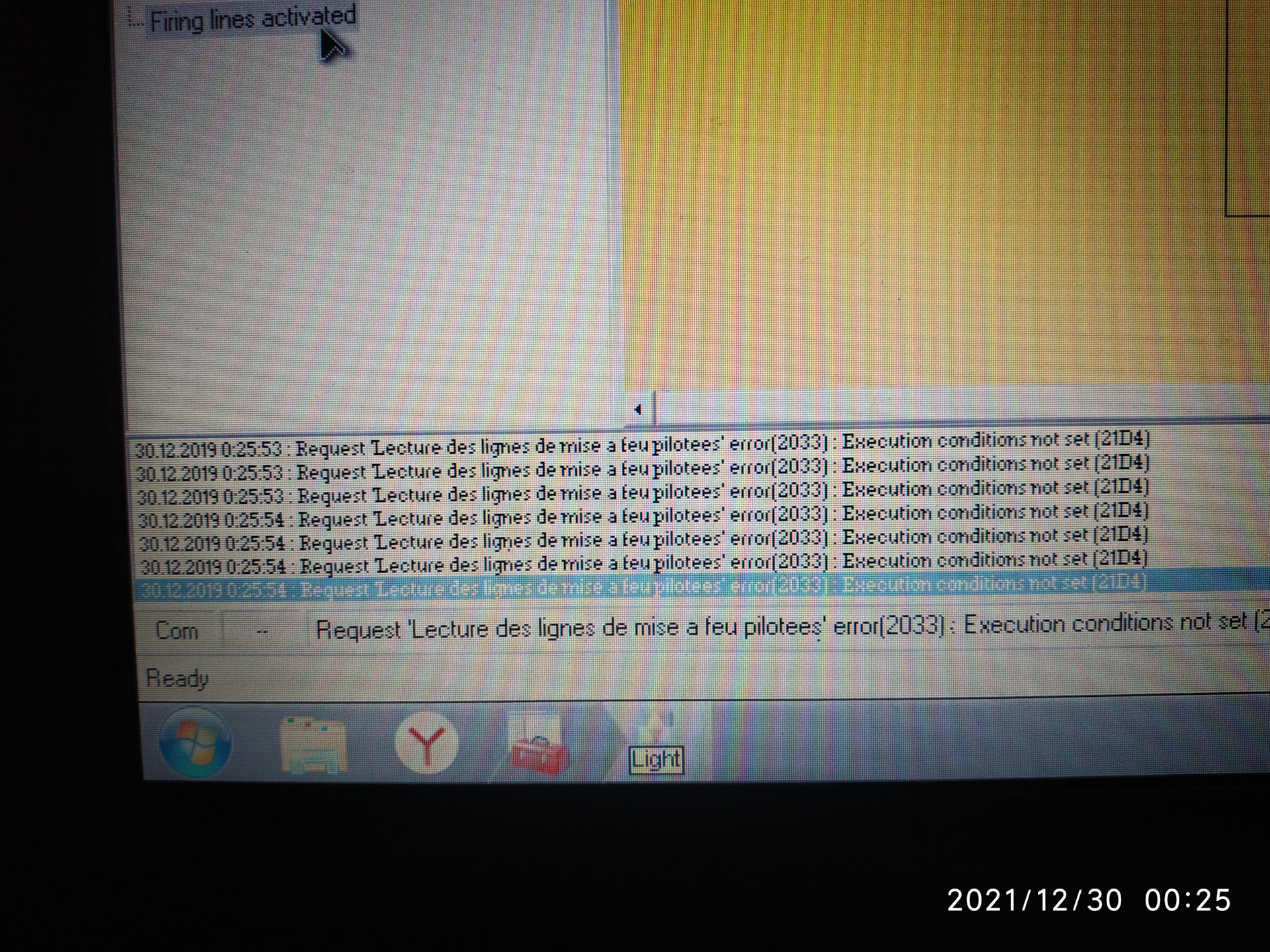

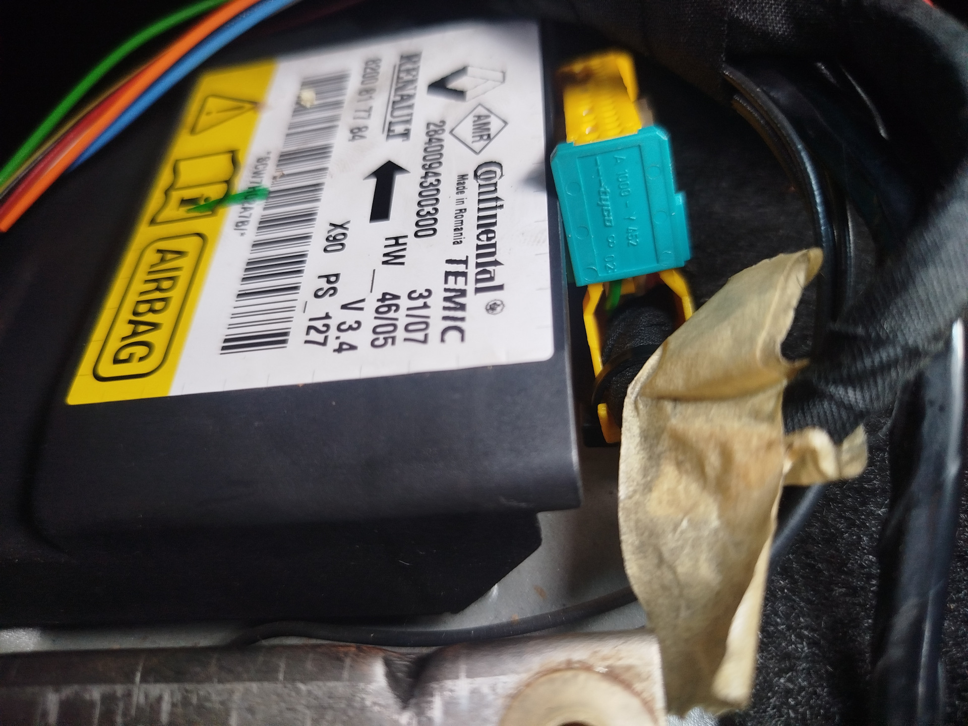

Спасибо, сбросил ошибку SRS у отца на логане по вашему мануалу. Код подошел такой же как у вас, хотя у него машина 2007 года и блок версии 3.4

Не понял куда вводить номер COM порта. Кабель нашёл такой же только программу поставил 4.0.9 на Win 7. Не могу подружить программу с кабелем. Поставил драйвера. В самой прога получается не видит кабель. Может где есть настройки выбора ?
Через диспетчер устройств смотрите порт.
Менять в программе ddt2000, после настройки порта, появится возможность заходить ddt lite
