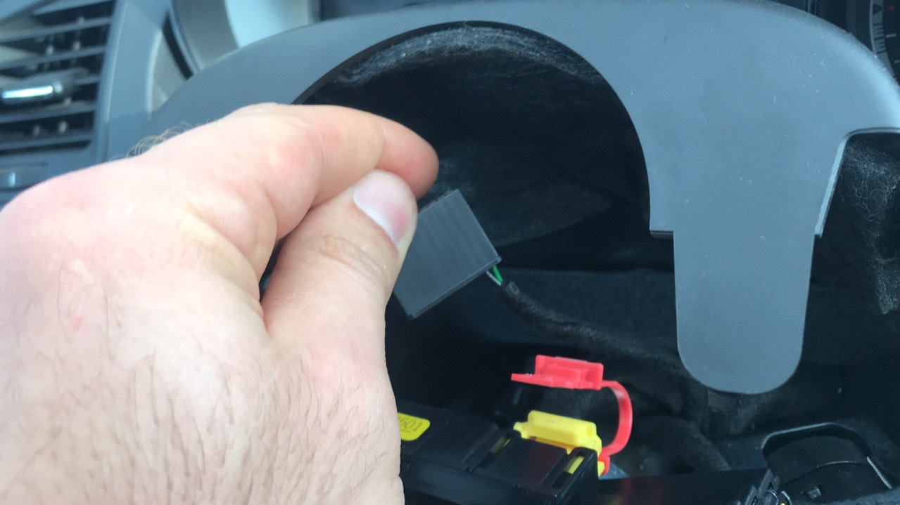

Не так давно ко мне обратился один парень с просьбой на опель инсигния поменять руль, получается, что у него стоит самый обычный пластмассовый руль, а он хочет руль по интереснее с кнопками управления магнитолой и круиз-контролем.Как известно что если у тебя комплектация "бомж' то одной установкой комплектующих не обойтись (это вам ни киа с хюндаем) надо еще прошить BCM с добавлением необходимых функций, раньше это делалось на каждом углу т.е обращаясь к дилеру можно было активировать практически любую функцию, сейчас же дилеры только разводят руками или же озвучивают не реальные суммы в евро)).К счастью у меня есть кое какие связи, благодаря которым я могу активировать те или иные доп.функции да любые по вашему желанию)).Так вот для активации руля я с начало собрал сведения об авто, это верхняя строчка в спс, ну а потом эти сведения отправил с запросом на добавления функций К34, W1Y. Пока ждали запрос бывает ответ в течении 3х дней приходит, стали менять руль: отщёлкиваем подушку сзади руля два тех отверстия нащупываем там фиксатор и отодвигаем, дальше головкой откручиваем винт по центру и отсоединяем разъёмы подушек и руля и выдергиваем руль.Потом нужно головкой на 7 открутить кожух он крепиться на три болтика два спереди один внизу и так мы добрались до контактного кольца или же под рулевого шлейфа или как он там называться у всех по разному)) он крепиться на трех маленьких болтика откручиваем из отсоединяем сзади фишку и вытаскиваем его.К моему разочерованию на фишке которая идет в кольцо было только два провода GM с экономил на этом миллиарды провода нынче дорогие вот эта фишка

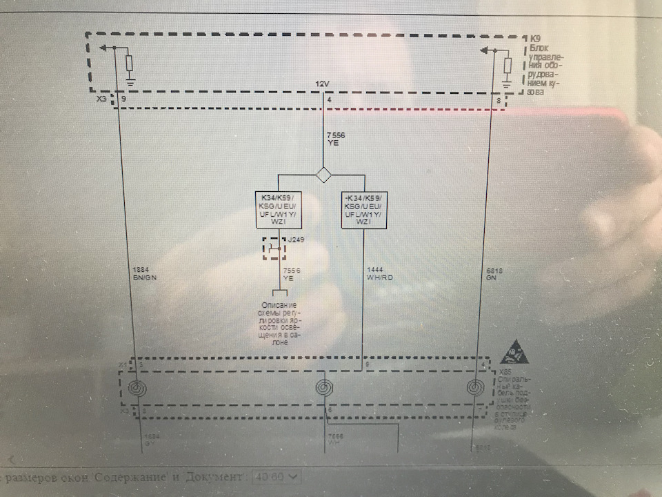

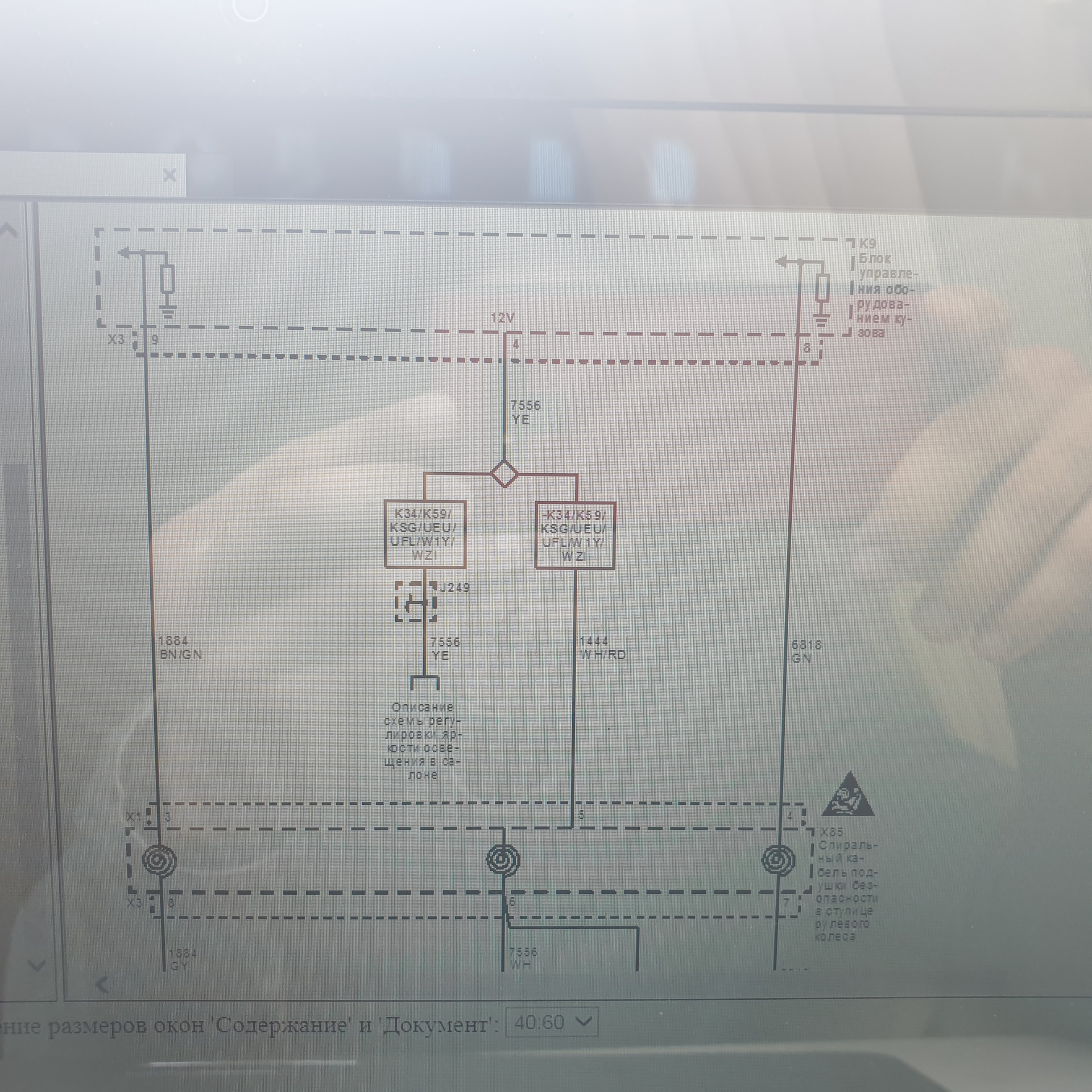

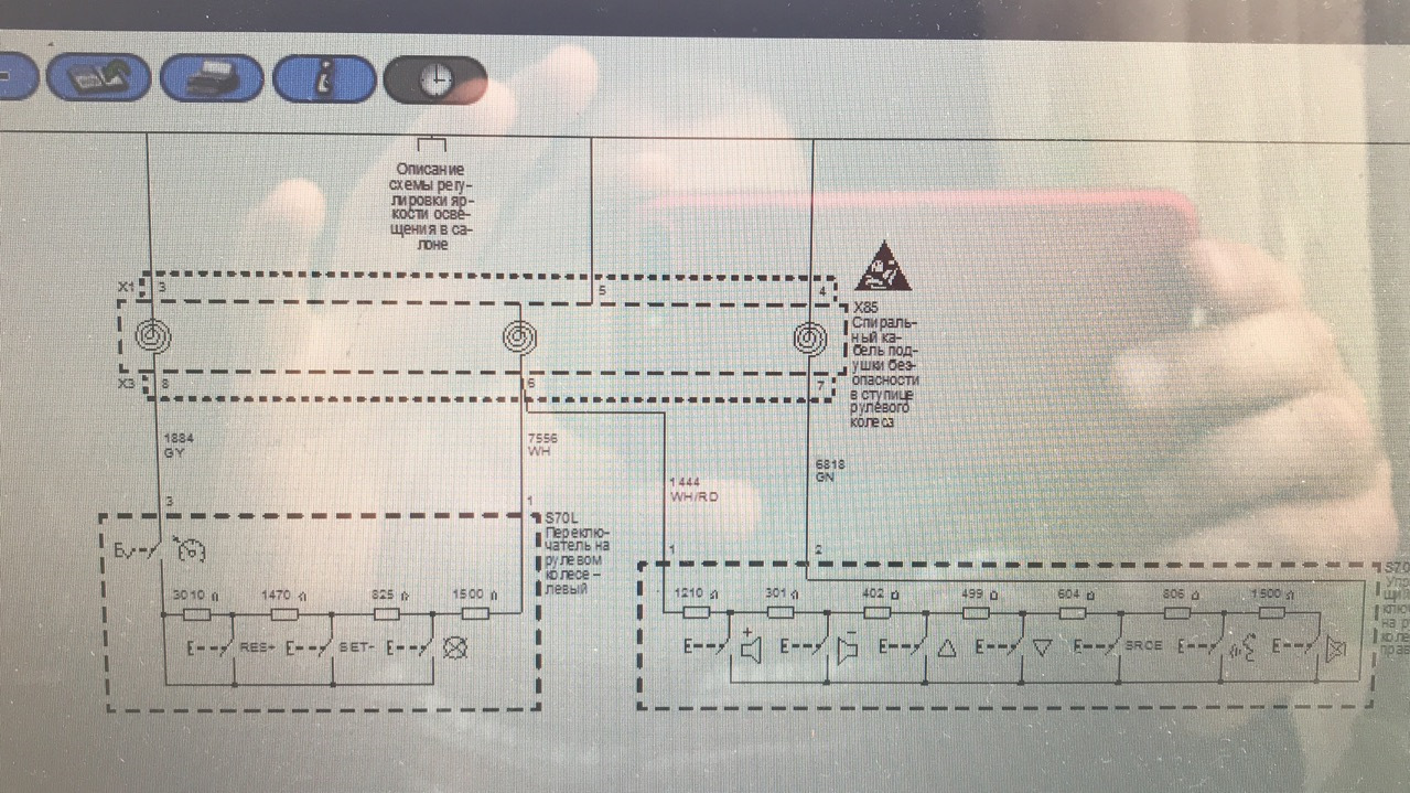

дальше встал вопрос с добавлением необходимых проводов, поэтому пришлось найти схему в Tis -е и начать доработку вот эта схема:

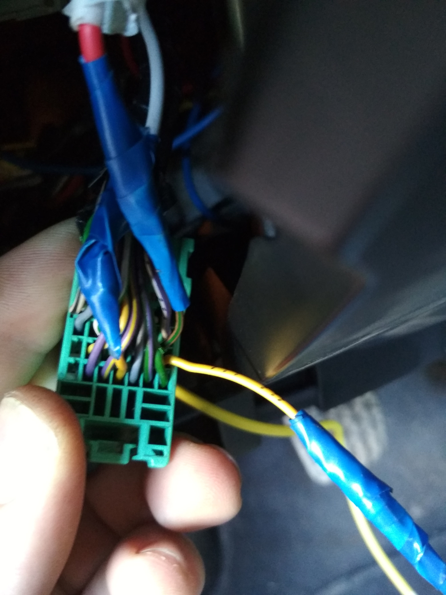

я честно говоря схемой не пользовался у меня в резерве была штатная проводка, за что спасибо Разбору на Бадаево (порядочные ребята там), я просто взял и посмотрел каких проводов мне не хватает и в аккурате это провода вытащил поэтому какие пины (кат номер)стоят на фишке контактного кольца и блока BCM я не знаю да и фотки нету .дальше в последовательности фишка руля номер контакта 3 на ВСМ(зелёного цвета) х3/9, 4 на х3/8, 5 на х3/4 и 6 на (синего цвета) х2/8, блок ВСМ у сиги расположен со стороны водителя прям за ящичком для кредиток снизу который)).Дальше процесс сборки кольцо нужно правильно поставить на нем есть окошко через которое должны видеть жёлтую метку, или же ловим центр аккуратно повернув кольцо до упора и отсчитав три оборота.В обратной последовательности всё собираем что-то в процессе сборки напутать напутать очень сложно, переходим к прошивке как раз прошло три дня и пришёл VCI код для добавления функции.Приложу видос как шил правда свет и видно плохо но собственно там рассматривать нечего .

Добрый день столкнулся с такой проблемой при установке, на фишке зелёного цвета у меня уже стоит 4 контакт. Тоже самое и на 8 контакте с ней фишки. Вопрос к ним нужно припаяться или как.
да это подсветка кнопок идет от туда, просто врезаешь туда и все
Это про обе фишки
да
Спасибо буду пробывать

Врезался подсветка появилась, круиз загорается белым цветом а управление магнитолой не работает, куда дальше копать?
с улитки 4 контакт куда вывел?
На 8 контакт фишки зелёного цвета

Жёлтый провод на 8 контакте всм и на 4 контакте улитки правильно
нет зелёный
Ну зелёный это родной у меня его просто не было
тогда правильно
Ну тогда 2 варианта либо кнопки магнитолы не рабочие либо всм не дошли
плюс есть?
Подскажите какие пин отвечают за питание кнопок на руле?
Питания там нет
Простите за вопрос что означает х3/4
х3 это третья фишка на ней четвёртый контакт
3 фишка зеленого цвета правильно понял
да, с лева на право
