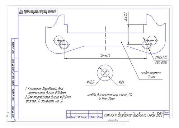

ПДТ (передние дискове тормоза):
1-й способ
— Скоба дискового тормоза правая/левая в сборе (суппорт) ГАЗ 3110 (3302-3501136 и 3302-3501137) сверлятся по схеме
— колодки Icer 180678 (или любые которые подходять в данный суппорт)
— диск диаметр 256 для 14" и 280 для 15" колес со следующими обязательными параметрами:
Высота [мм] 56,2
Диаметр [мм] 256/280
Расположение/число отверстий 04/04 * 108
например АУДИ-80 № DF2599
— шланги 2141-3506048
— нюансы: при установке защитный кожух переворачивается наоборот, возможено будет необходимо подпилить шаровую.

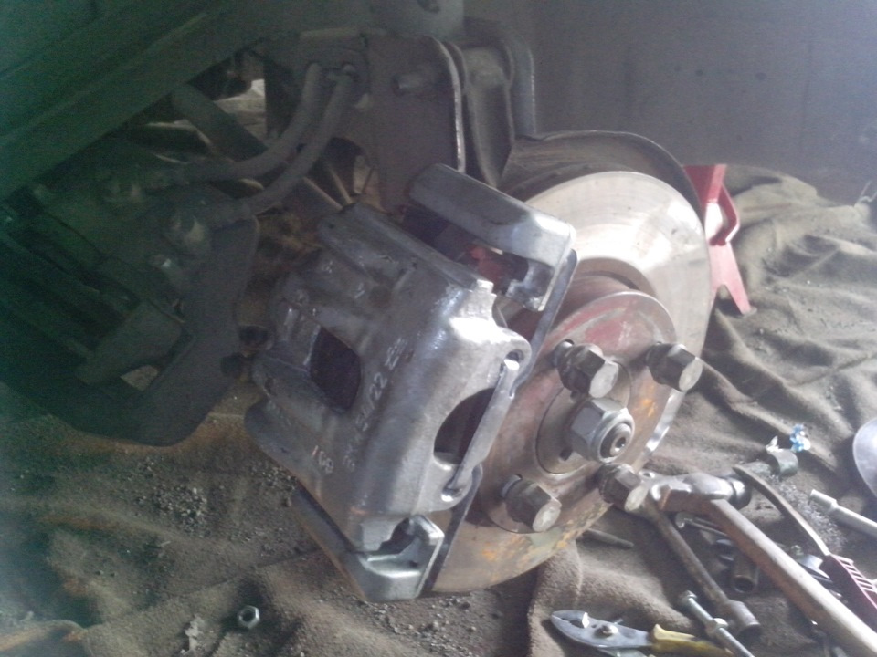

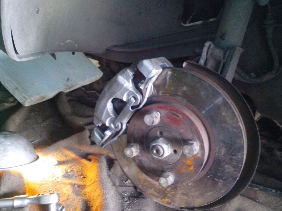

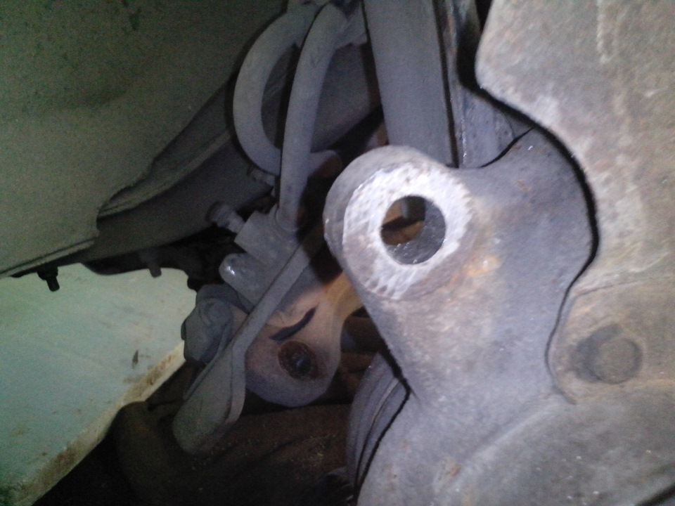

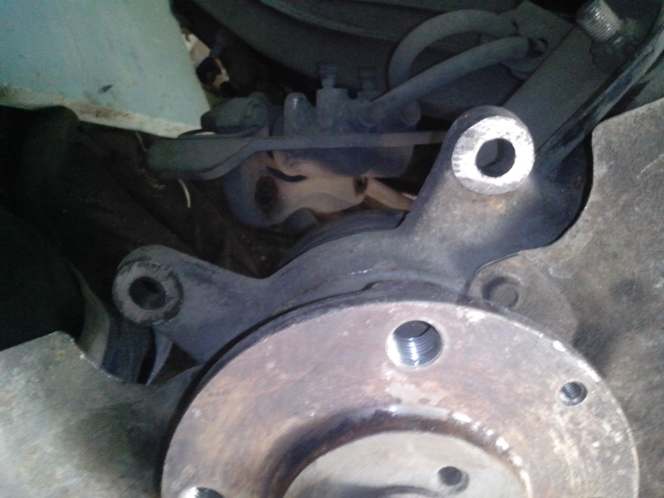

4-й способ. (спасибо SCHNAZZY-07 за ссылку и автору Instryktor-G)
понадобиться суппорт от ВМВ — Е36
шайбы 2 мм . 4 штуки . напильник круглый — одна штука . ну и само собой дицки 256 мм . честно скажу .хотел просто померять . и тут понеслось )) итак все разбираем . прикладываем скобу и видем что отверстия не совпадают на 2-3 мм … напильником распиливаем отверстия в поворотном кулаке (может и колхоз стаил- но ЭТО Москвич Детка)Без напильника никак … наприсовываем вентиль . одеваем скобу . между скобой и поворотным кулаком ставим шайбу. делаем так чтобы скоба была по центру самого диска (думаю если кто заморочится тот будет знать о чем я пишу). собираем все и радуемся …
дальше о том как я пытался НА…ТЬ судьбу … Хотел я использовать родные шланги . сделали переходники в суппорта . Но не тут то было шланг то коротковат * (( да и в любом раскладе нужен от нивы или от волги с боковым подключение . так как родной будет тереться о шрус … так как шлангов у меня не было . продолжение следует . но это так сказать уже другая история .
и для справки . у меня колеса ЕТ 40 . при одетом колесе расстояние до суппорта 5-7 мм.

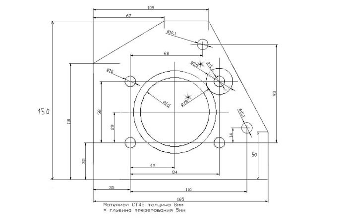

ЗДТ (задние дисковое тормоза):
1-й способ
для удешевления переделки, я буду делать на основе системы передних тормозов
— суппорта передние(все в в зборе, описывать не буду так как они останутся у каждого)
— диски передние 21410-3501080/ТВ2141О3 (стандарт москвичевские)
— пластина для крепления тормоза толшщина 8 — 10 мм
схема и установка описана тут
— гидро ручник (скорей всего это самодельное устройство, инфы по нему пока не нашел).

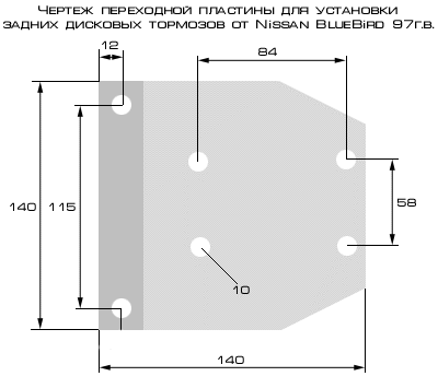

— Переходная пластина х2 См. чертеж, материал: сталь 40, толщина 8-10 мм.чертеж

— тормозные суппорта от а/м Nissan BlueBird 97г.в. (каталожный номер не удалось найти)
— тормозные диски родные 41е передние
— Переходной штуцер для торм.шланга — 2шт. (выточены самостоятельно). размеров нет, по месту.
— Переходные пластины — 2шт

подскажи пожалуйста по волго супортам мне токарь посверлил скобу под 268 диск хоть я его просил сделать под 256. Теперь вопрос, встанут ли 14 диски на 268 тормозной диск или надо переходить на r15
Только 15, 14 уже не влезут

+ если его вкрутить вертикально то он скорей всего будет цепляться диск колеса
Как я помню, родной не подойдёт по резьбе, а если и подойдёт то он короткий чтоб закрутить его в суппорта и к стандартному месту крепления трубки
На Волго супорт можно оставить родной шланг? Или от нивы нужно.
соори что так долго отвечаю. но если лставить родной шланг то он будет в диск упереться, да короткий он

нивовские длинные
