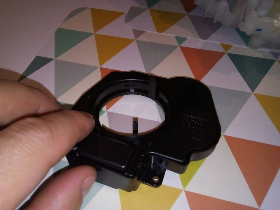

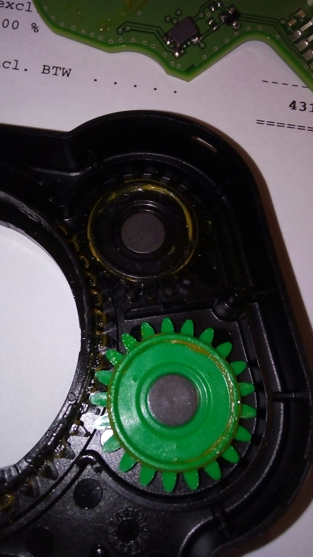

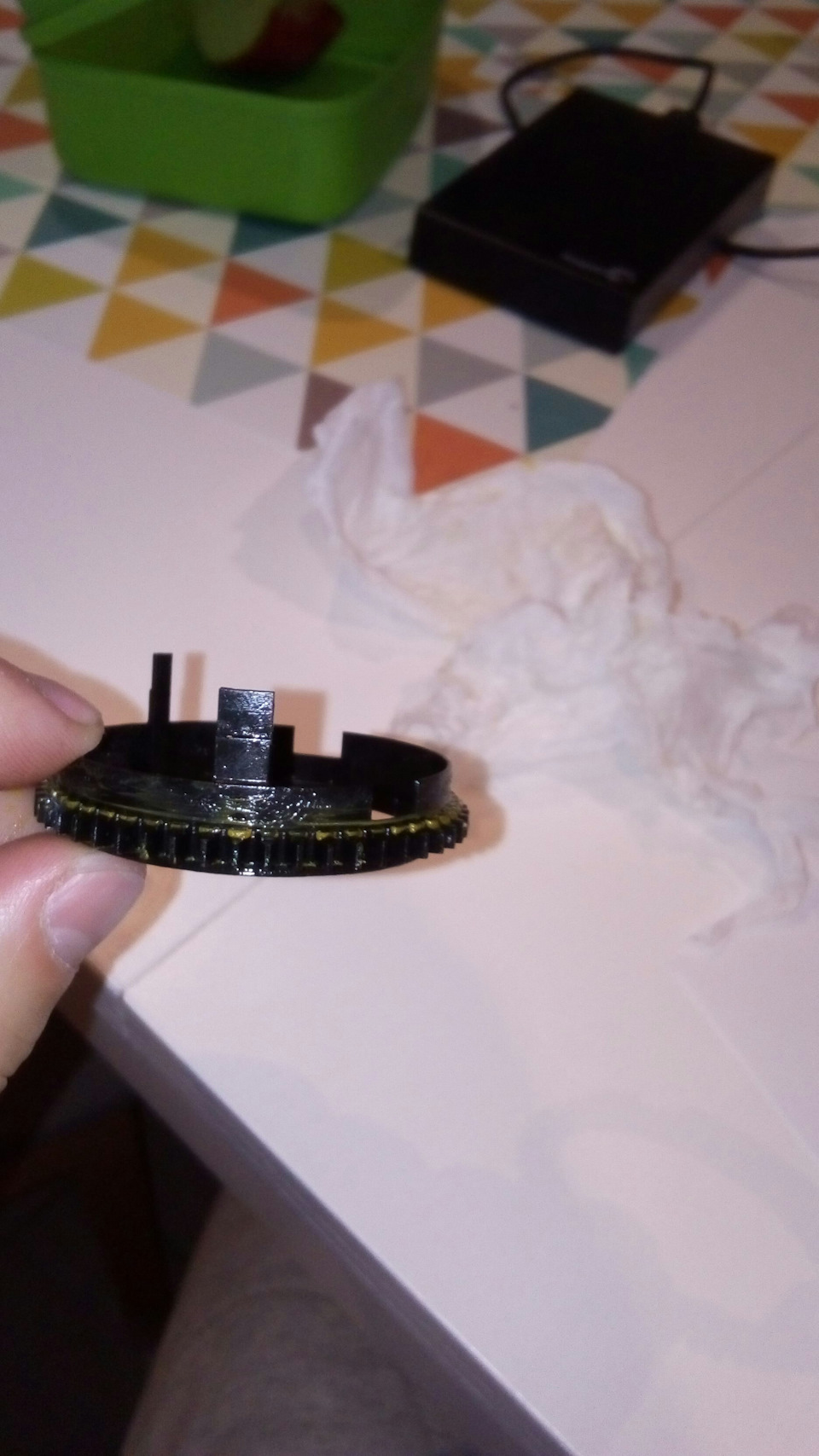

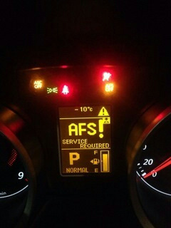

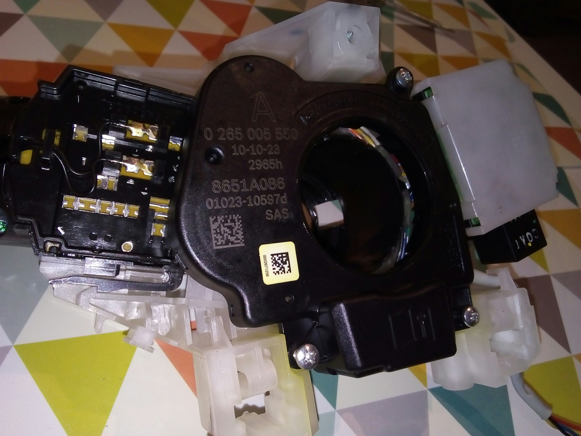

Доброго вам всем света в фары! Начнем опись что, как и почему эта зараза вылазиет! Проблема вся в оптическом датчике руля у меня он выглядит вот так! Он просто збился.как видно на фото 2е шестиренки с магнитами которые какимно образом передают положение руля на 2 чипа все просто если дефектов не наблюдаем по вринцепе собираем все обратно и в гараж к офицалам для выставления НУЛЯ т.е.калибровку сенсера SRS. ВНИМАНИЕ! На Лансере иногда стоят другого типа, немного отличаются
