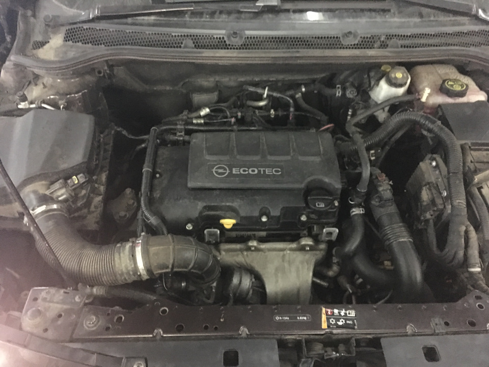

Автомобиль Asta J, 2013 года, пробег 100 тысяч, A 14 NET.Горит чек по следующим кодам P0011(Функционирование системы, контролирующей положение входного кулачкового вала) и P0016 (Положение коленвала, сомнительное положение входного коленвала).Жалобы на шумность в работе и плохую тягу.Предположение, что растянута цепь.Решено проверить для начала метки.
Скидываем клапанную крышку.

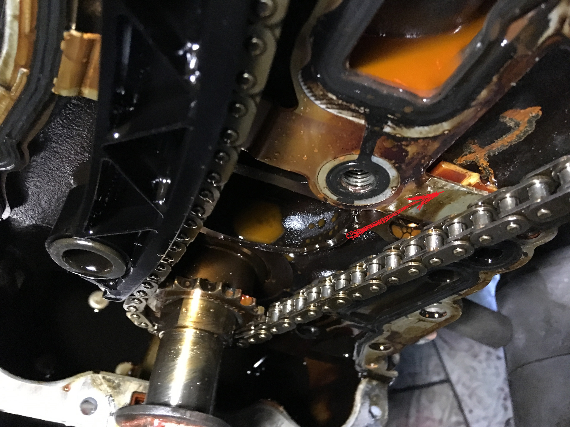

При попытке вставить КМ, обнаружилось, что цепь без натяжки.

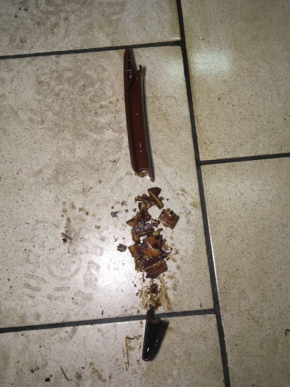

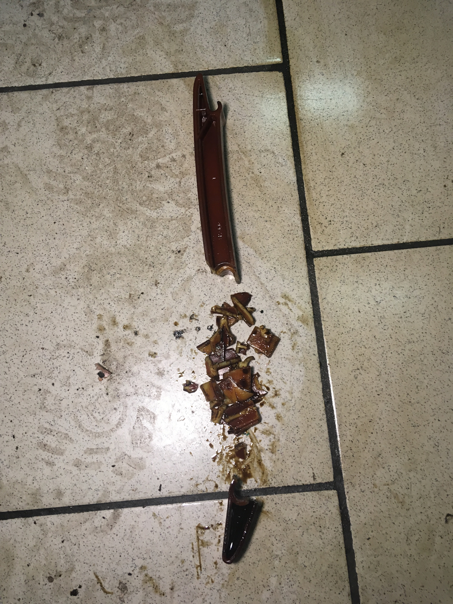

Вскрываем, смотрим в чем проблема.И что мы видим.Нет куска успокоителя.
Обломки даже попали под прокладку масляного насоса.

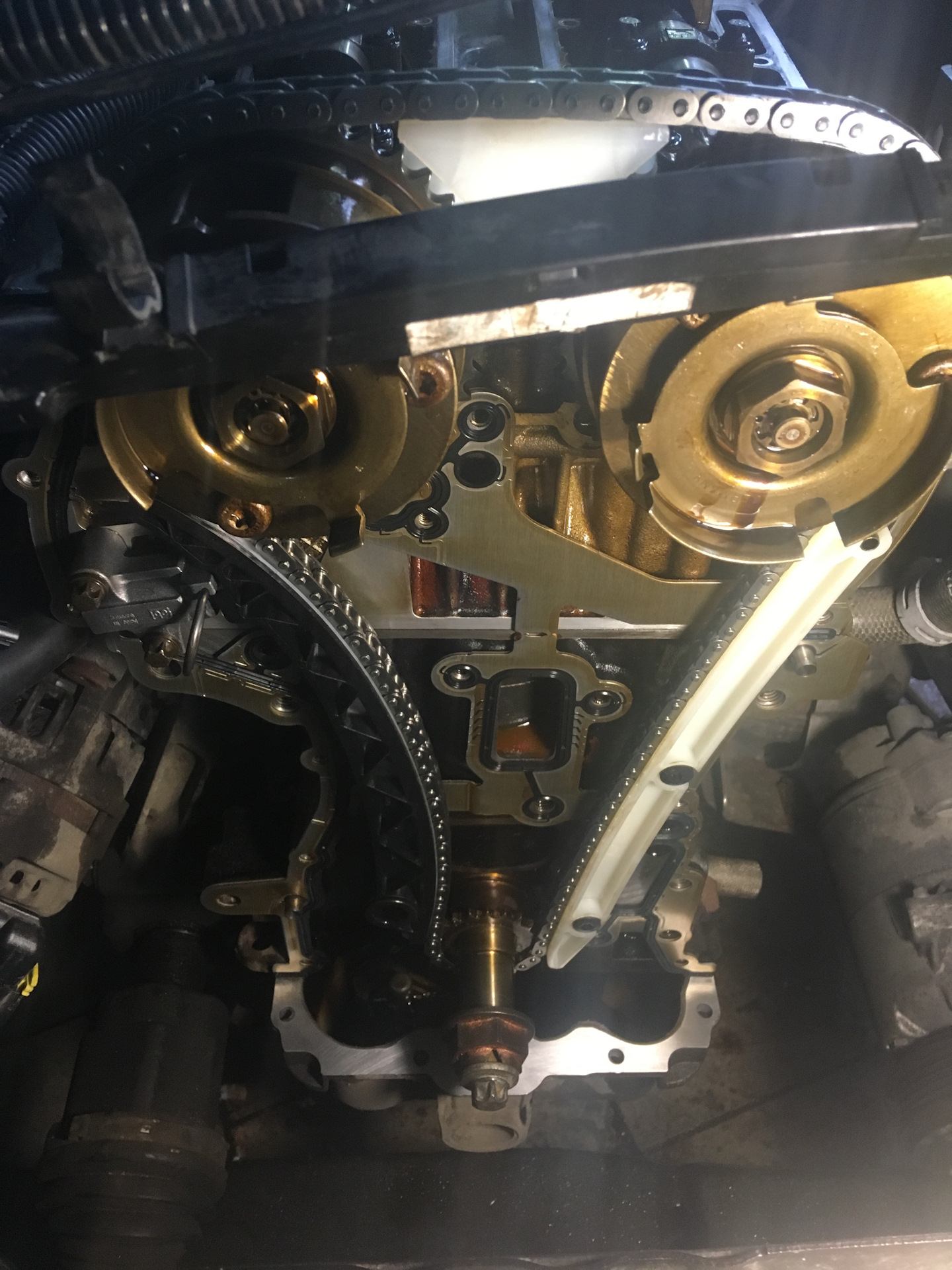

Снимаем все старое и устанавливаем новый комплект.
Достаем осколки из поддона
После замены чек погас, двигатель работает ровно.
