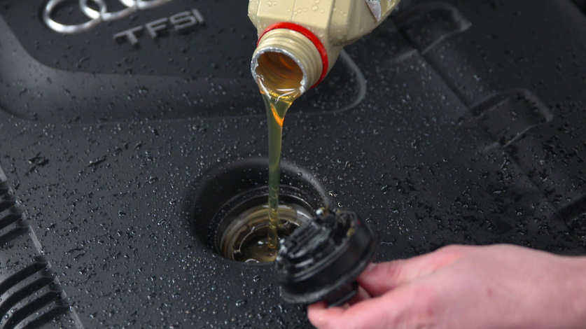

В автомобиль Audi Норберт Е. из Donauwörth практически перед каждой поездкой должен доливать дорогое моторное масло, так как мотор нуждается в масле, в большом количестве масла. Примерно год назад данный владелец автомобиля Audi при длительной поездке заметил, что на приборной панели загорелся масленый контроль. На следующей автозаправочной станции он долил масло, и уже после 500 км контрольная лампа снова предупредила о доливке.

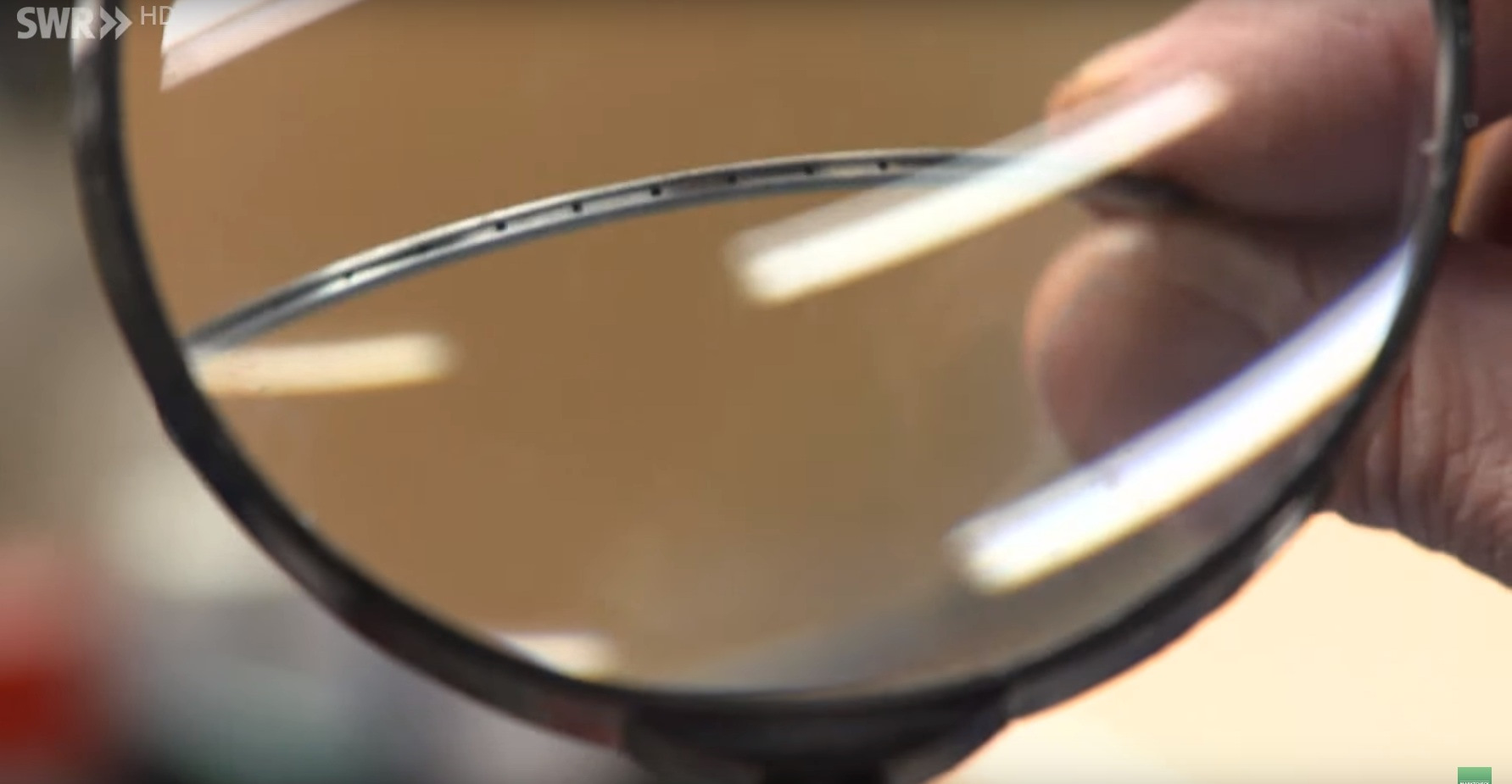

В мастерской по двигателестроению вблизи Нюрнберга знают причину. Глава компании Рейнхард Шейерлейн объясняет, что речь идет о нижнем кольце на поршне, так называемом маслосъемном кольце. Оно предназначено для того, чтобы убрать лишнее масло из цилиндра, вытеснить масло через отверстия в нем, а не сжигать.
У поршней автомобиля Audi есть такие маслосъемные кольца, но они очень узкие, а отверстия в них очень маленькие. Под лупой становится видно: отверстия забиты коксом.

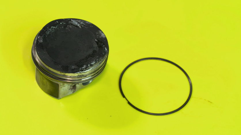

Масло не может сливаться, и горит в цилиндре. Коксуются поршни. Кроме того, используемые маслосъемные кольца являются структурно устаревшими, более неактуальными. Эксперт по ремонту двигателей объясняет: «Эта модель устарела от 30 до 40 лет, и я не понимаю, почему они все еще используются сегодня, хотя есть намного лучше технологии, я бы назвал это однозначно конструктивным недостатком».

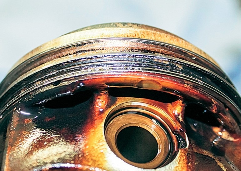

Проблема в том, что производители масел массово перешли на производство синтетических масел на основе гидрокрекинга. Он и вызывает коксовку отверстий в маслосъёмных кольцах. Если заливать с ТО-0 масла на основе полиальфаолефинов (ПАО), то проблемы с масложёром не будет.
