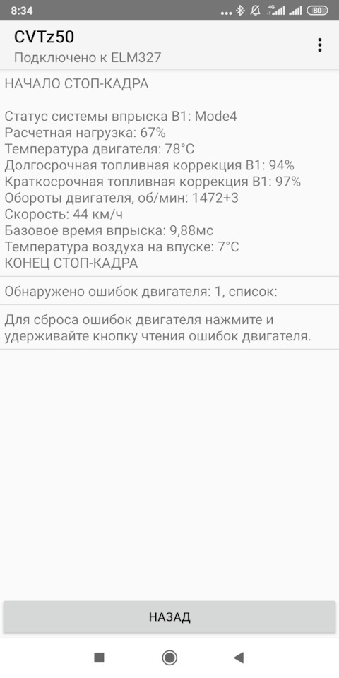

Чтение и сброс ошибок вариатора и двигателя

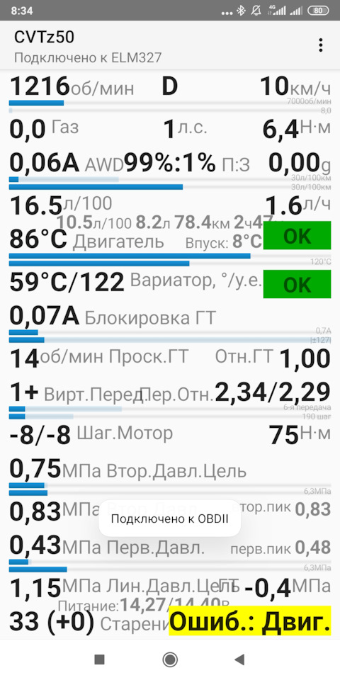

Для чтения ошибок вариатора или двигателя нажмите кнопку Ошибки вариатора / сброс или Ошибки двигателя / сброс. В ответе будет указано количество ошибок и список их кодов, или будет выведено сообщение об их отсутствии. Для сброса ошибок вариатора или двигателя, нажмите и удерживайте соответствующую кнопку, затем подтвердите сброс нажав Да.

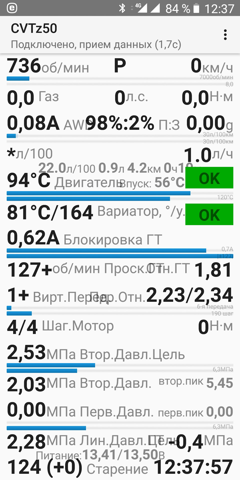

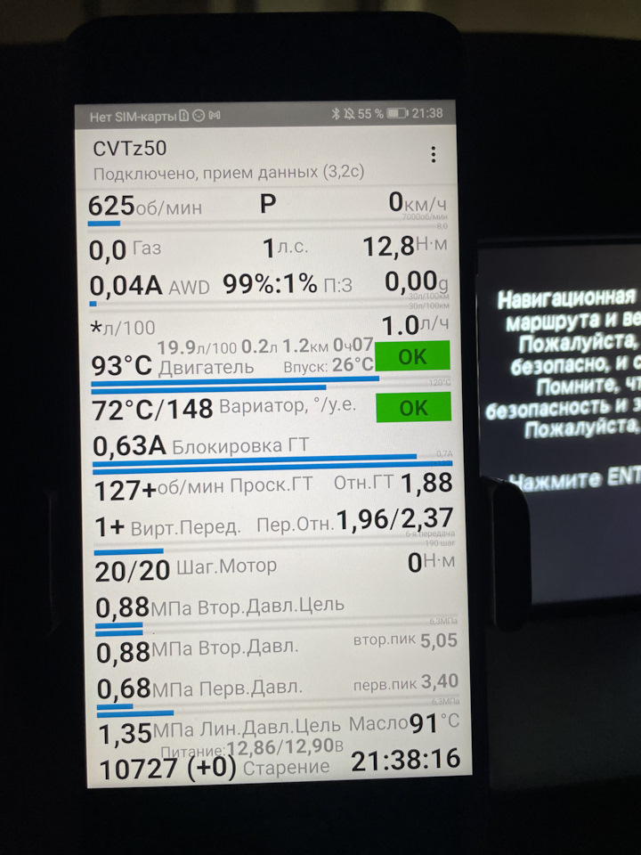

Нажмите кнопку Start CVT Data Monitor для запуска режима мониторинга параметров работы вариатора. Также этот режим будет запущен автоматически, если в течение 10 секунд с момента старта программы не была нажата ни одна из кнопок. В этом режиме отображается большинство значимых параметров CVT, видимых в официальном сканере Consult-II:
§ Обороты двигателя, об/мин (название параметра в Consult-II: ENGSPEED)
§ Положение рычага коробки переключения передач или номер передачи в ручном режиме (будет отображено в скобках если нажата педаль тормоза)
§ Скорость автомобиля, км/ч (название параметра в Consult-II: VEHICLE SPEED). На некоторых автомобилях датчик скорости вариатора выдает заниженные значения. Для отображения реальной скорости предусмотрена возможность выбрать вручную источник скорости – датчик вариатора, система ABS или система управления двигателем. Для выбора источника скорости необходимо длинным нажатием на значение скорости открыть меню выбора.
§ Газ – положение педали газа, значение в диапазоне от 0 до 8 (название параметра в Consult-II: ACC PEDAL OPEN)
§ Мощность, развиваемая двигателем (табличное значение на основе оборотов двигателя и нагрузки), л.с.
§ Крутящий момент, развиваемый двигателем (табличное значение на основе оборотов двигателя и нагрузки), Н·м (название параметра в Consult-II: VENG TRQ)
§ AWD %:% П:З – сила тока на муфте блокировки подключаемого полного привода и соответствующее ей распределение крутящего момента между передней и задней осями от 100%:0% до 50%:50% (только для Nissan) (название параметра в Consult-II: ETS SOLENOID)
§ Ускорение автомобиля в g (название параметра в Consult-II: G SPEED)
§ Мгновенный расход топлива в л/100км, расход топлива в л/час; остаток топлива, расстояние которое можно проехать без заправки, средний расход топлива, объем израсходованного топлива, пройденная дистанция и время (для сброса счетчиков нажмите и удерживайте любое из этих значений)
§ Двигатель – температура охлаждающей жидкости двигателя и цветовой индикатор диапазона температуры (<20 ХОЛ; 20-80 ТЕПЛ; 80-100 OK; 100-120 ГОР; >120 ГОРЯЧЕЕ) (название параметра в Consult-II: COOLAN TEMP/S)
§ Впуск – температура воздуха, подаваемого в двигатель (измеряется на датчике массового расхода воздуха) (название параметра в Consult-II: INT/A TEMP SE)

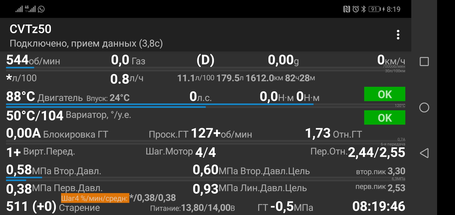

§ Вариатор – температура рабочей жидкости вариатора в двух единицах измерения: в градусах Цельсия и в условных единицах, отображаемых другими сканерами; и цветовой индикатор диапазона температуры (<20 ХОЛ; 20-50 ТЕПЛ; 50-90 OK; 90-110 ГОР; >110 ГОРЯЧЕЕ) (название параметра в Consult-II: ATF TEMP COUNT)
§ Блокировка ГТ – ток на соленоиде блокировки гидротрансформатора и цветовой индикатор, загорающийся при заблокированном гидротрансформаторе (название параметра в Consult-II: ISOLT1)
§ Проск. ГТ – проскальзывание в гидротрансформаторе (должно быть около 0 при заблокированном гидротрансформаторе) (название параметра в Consult-II: SLIP REV)
§ Отн. ГТ – передаточное отношение гидротрансформатора (название параметра в Consult-II: TRQ RTO)
§ Вирт. Перед. – номер виртуальной передачи, соответствующий текущему передаточному отношению вариатора
§ Пер. Отн. – передаточное отношение вариатора, целевое и фактическое (название параметра в Consult-II: DGEAR RATIO / GEARRATIO); для вариаторов с дополнительной передачей (типа CVT7) при переключении дополнительной передачи на повышенную появится значок ▲
§ Шаг. Мотор – положение степ-мотора, целевое и фактическое (название параметра в Consult-II: DSTM STEP / STM STEP), только для вариаторов у которых есть шаговый мотор
§ Финальное значение крутящего момента, после учета всех передаточных отношений (табличное значение на основе оборотов двигателя, нагрузки и передаточных отношений, только для NissanMurano)
§ Втор. Давл. Цель – целевое давление во вторичном контуре вариатора, МПа (название параметра в Consult-II: TGT SEC PRESS)
§ Втор. Давл. – фактическое давление во вторичном контуре вариатора, МПа (название параметра в Consult-II: SEC PRESS)
§ втор. пик – максимальное давление во вторичном контуре, наблюдавшееся с последнего запуска программы, МПа
§ Перв. Давл. – фактическое давление в первичном контуре вариатора, МПа (название параметра в Consult-II: PRI PRESS)
§ перв. пик – максимальное давление в первичном контуре, наблюдавшееся с последнего запуска программы, МПа
§ Лин. Давл. Цель – целевое давление LINE, МПа (название параметра в Consult-II: LINE PRS)
§ ГТ – расчетное давление LU блокировки гидротрансформатора, МПа (название параметра в Consult-II: LU PRS)
§ Старение – значение счетчика износа масла вариатора, в скобках указано изменение счетчика с момента запуска программы (название параметра в Consult-II: CVTF DETERIORATION DATE)

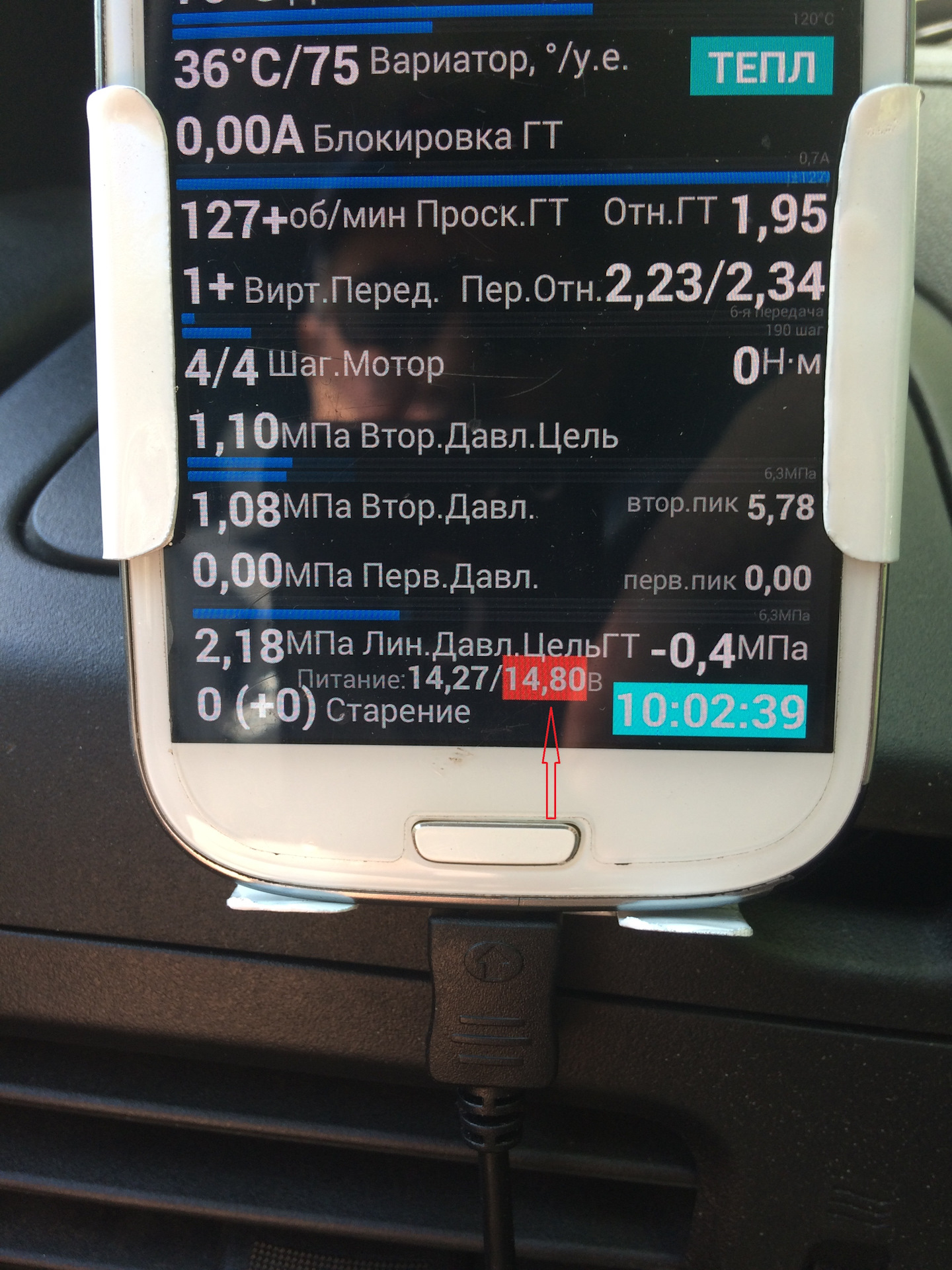

§ Питание – напряжение питания блока управления вариатора (название параметра в Consult-II: VIGN SEN) и напряжение на диагностическом разъеме OBD2, Вольт
§ Время последнего обновления данных, при появлении ошибок двигателя или вариатора здесь будет отображено сообщение об ошибке на желтом или красном фоне соответственно

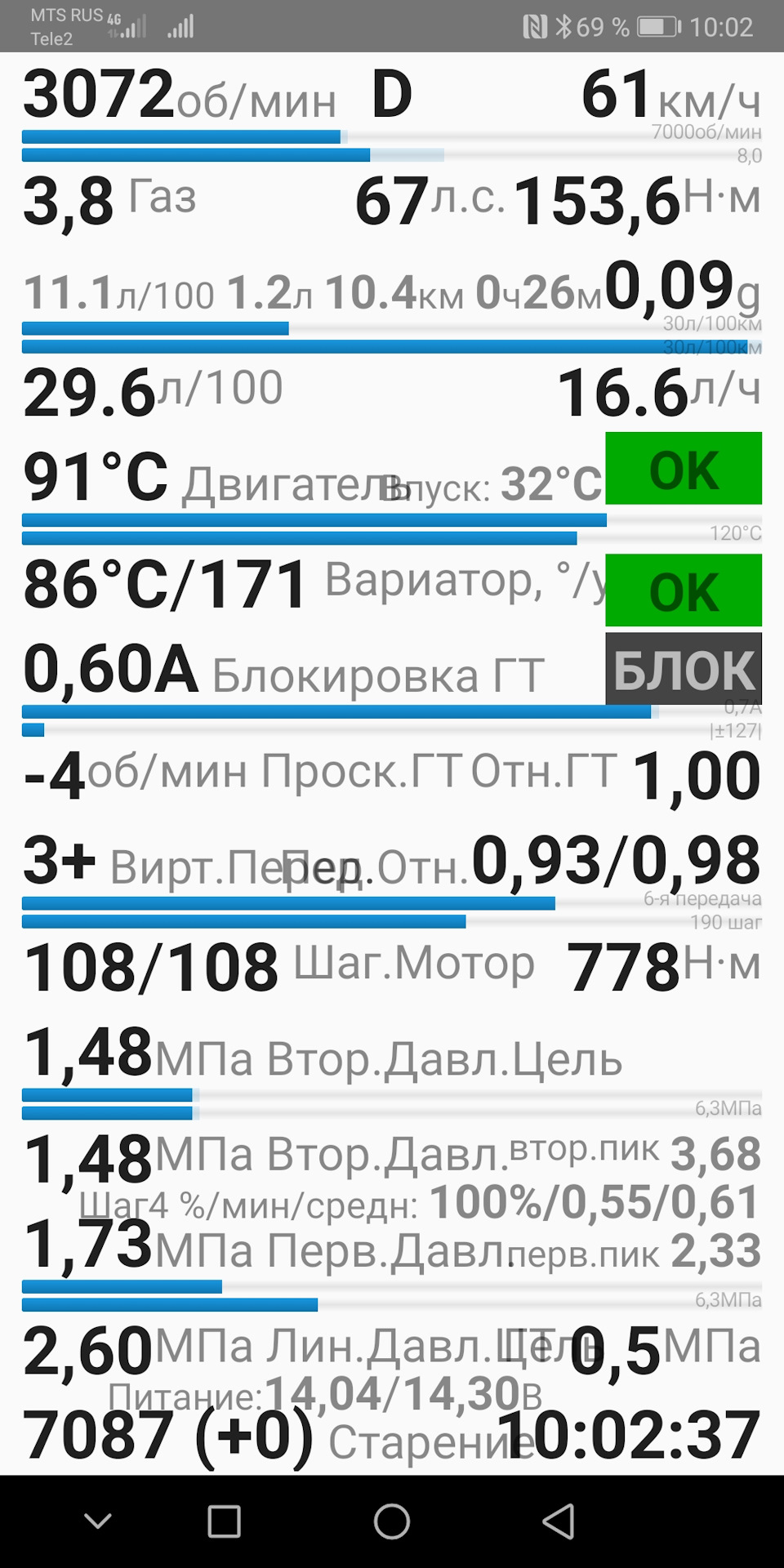

Вижу такую картину disk.yandex.ru/i/C8W2KtnHCM83JQ Использую Rokodil ScanX, OBD2, Bluetooth 4.2, ELM327 v1.5, на чипе PIC18F25K80. С Car Scanner работает корректно с CVTz50 вот такая шляпа. В чем может быть проблема?
Добрый вечер!
Я не смогу Вам помочь в этом вопросе. Я сам такой же обыватель как и вы. Да и Теану я давно уже продал. Хорошая машина. Остались положительные эмоции. Удачи!

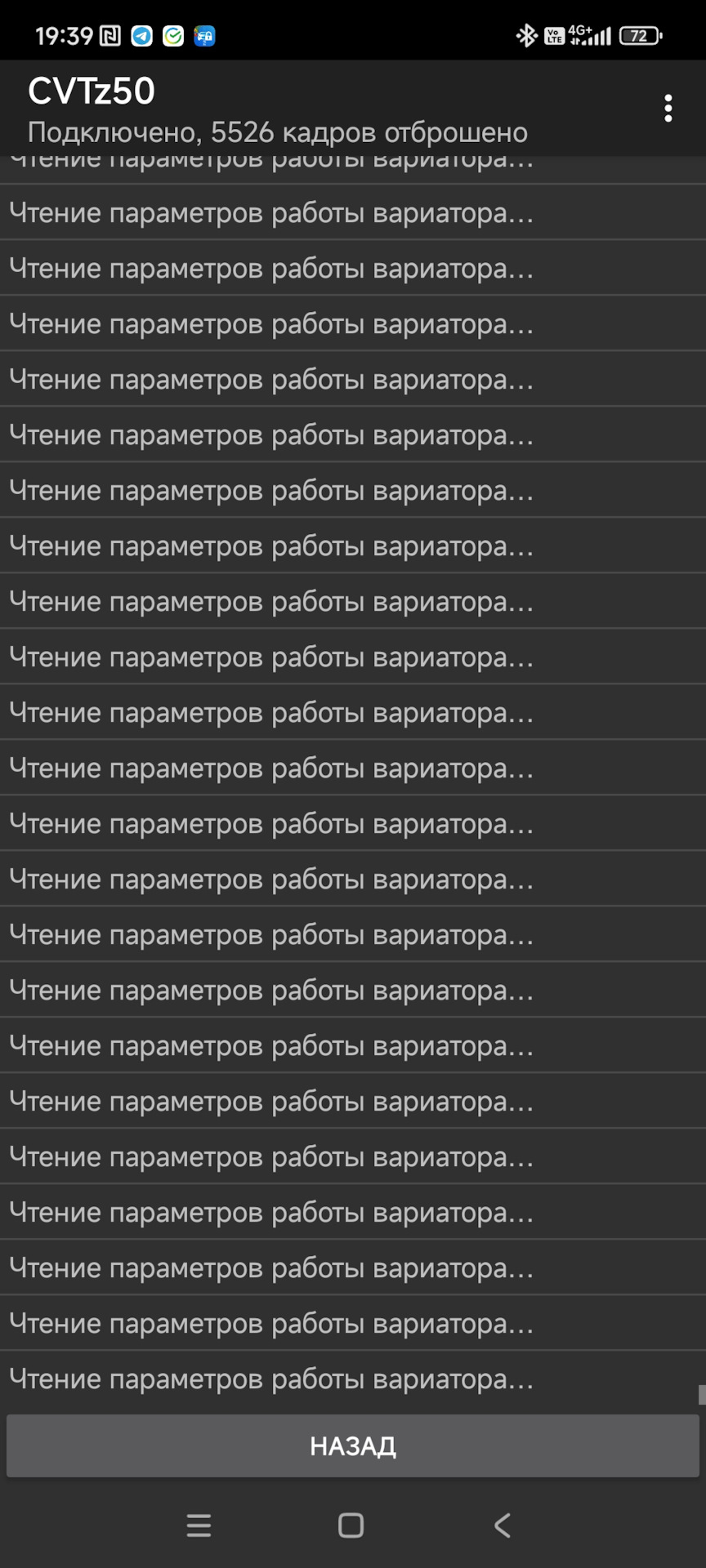

Добрый вечер, подскажите пожалуйста, все сделал по инструкции, купил нужный адаптер и установил cvtz50, купил подписку, но когда запускается мониторинг вариатора без остановки отбрасываются кадры
Подскажите что делать с этим у кого было

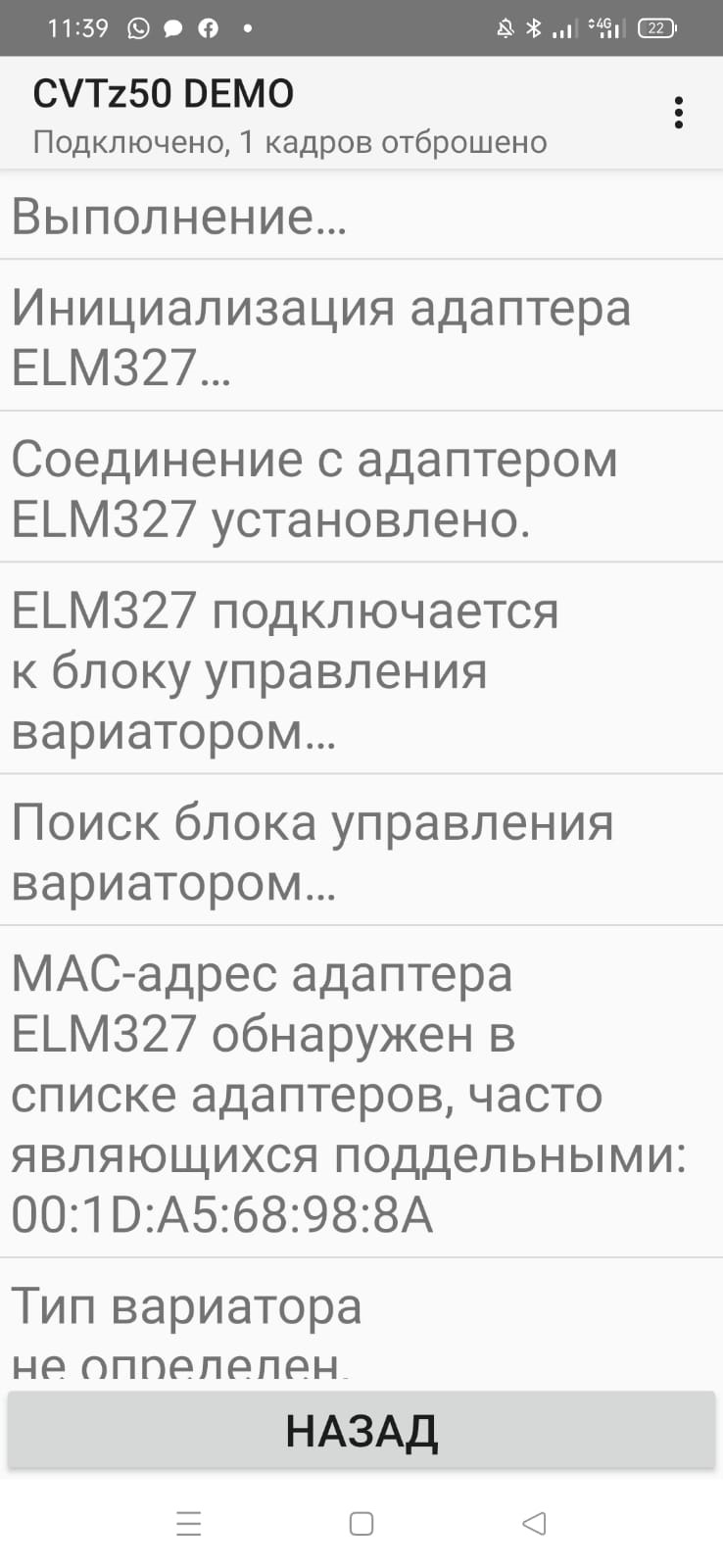

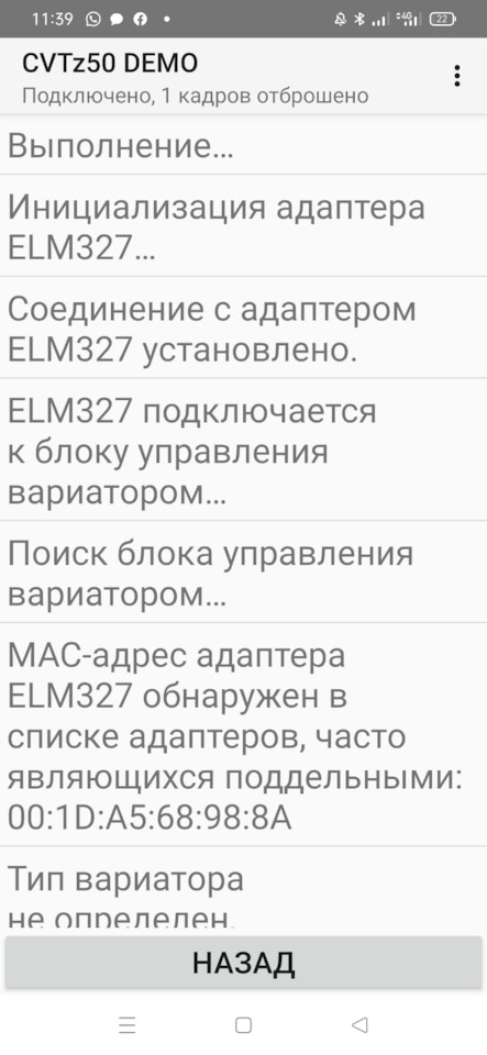

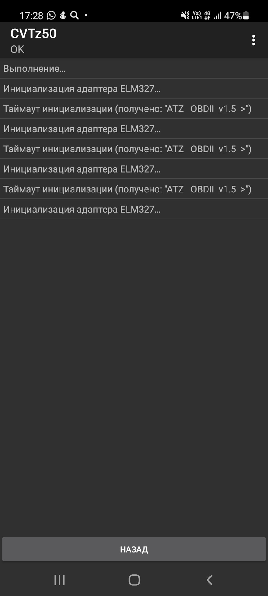

Парни, выручайте! Не могу подключить cvtz50 к кашкаю…вот такая ерунда пишется…
тоже самое. похоже кривой elm
Разобрался! Елм правильный. Обновил программу cvtz50 и всё заработало! Уже пару фишек перепрограммировал

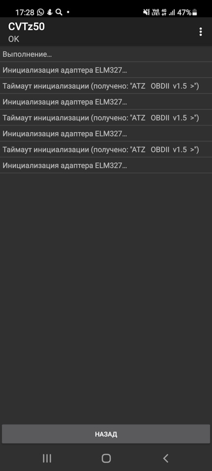

Подскажите что я делаю не так или надо платную версию скачать?
Здравствуйте! Я не специалист по вариаторам, просто выложил то что нашёл на просторах интернета. Если есть поддёргивания вам лучше обратиться к оф.дилеру, чтобы посмотрели на своём сканере. ELM это так, игрушка

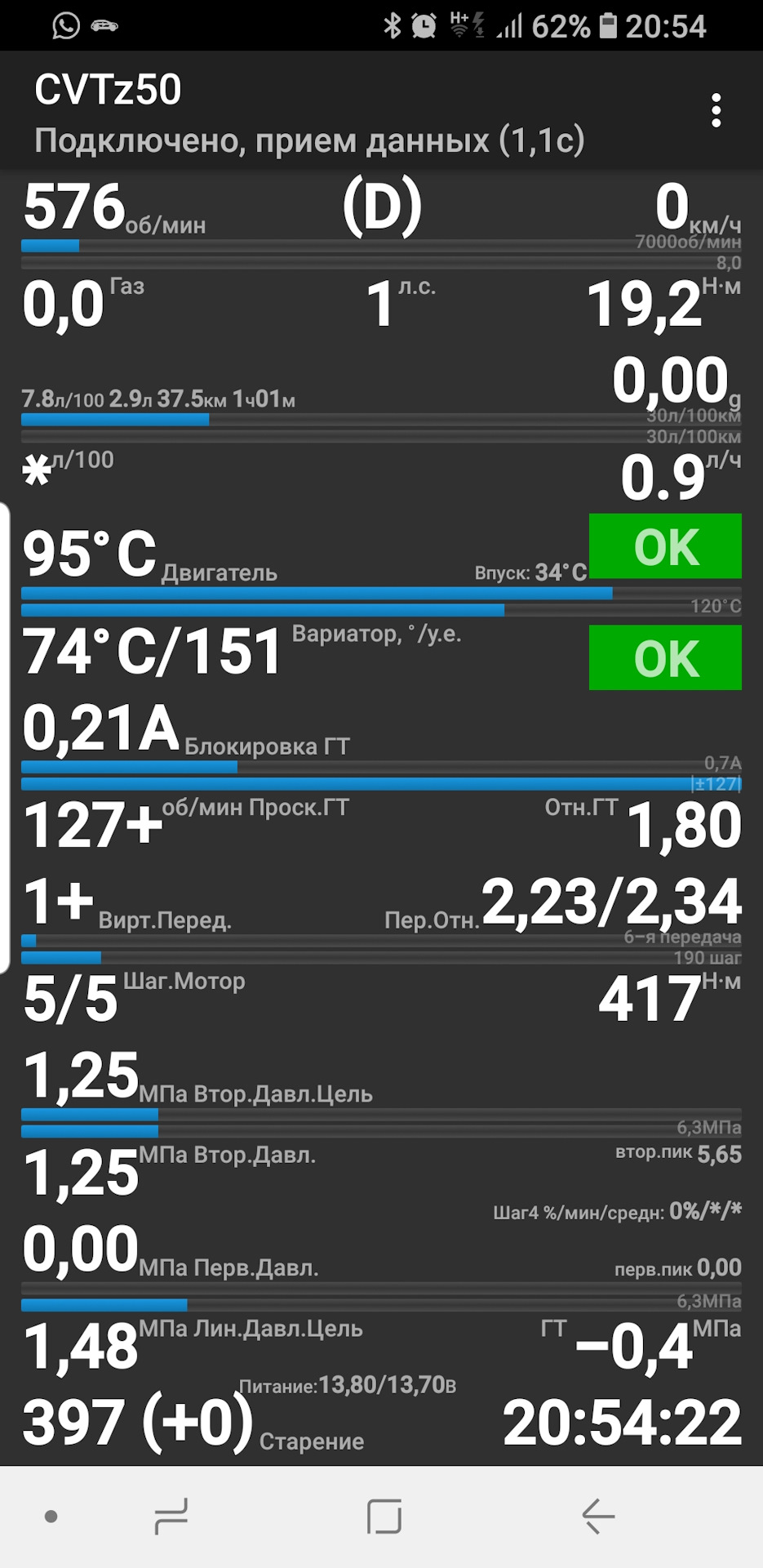

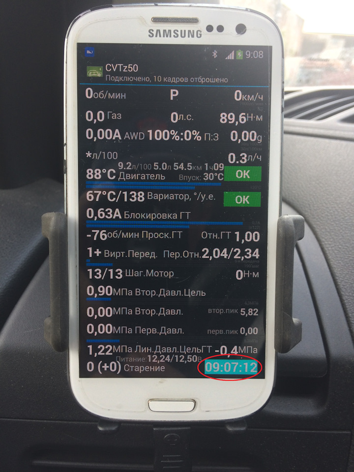

Кажется вариатор немного дергается (murano z51). Купил программу, подключил через Viecar. Подскажите, это нормальные параметры на паркинге после поездки? Ошибок вроде бы нет

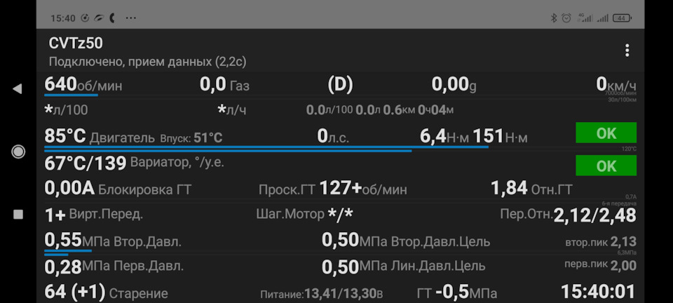

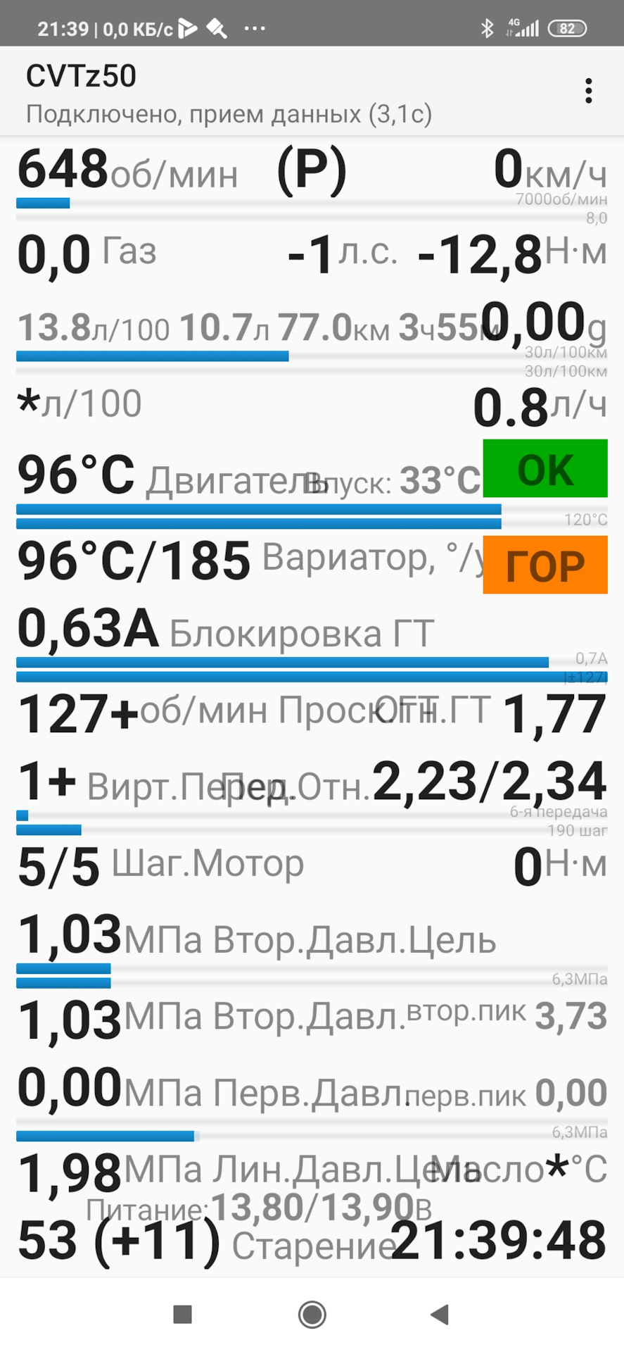

Будьте добры, я так понимаю мои показания не очень?) Renault megane 3 1.6 cvt показания в режиме D
Это больше похоже на какой-то неиспраный датчик может положения коленвала, может распредвала. Такое ощущение, что идёт не согласованность сигналов с датчиков

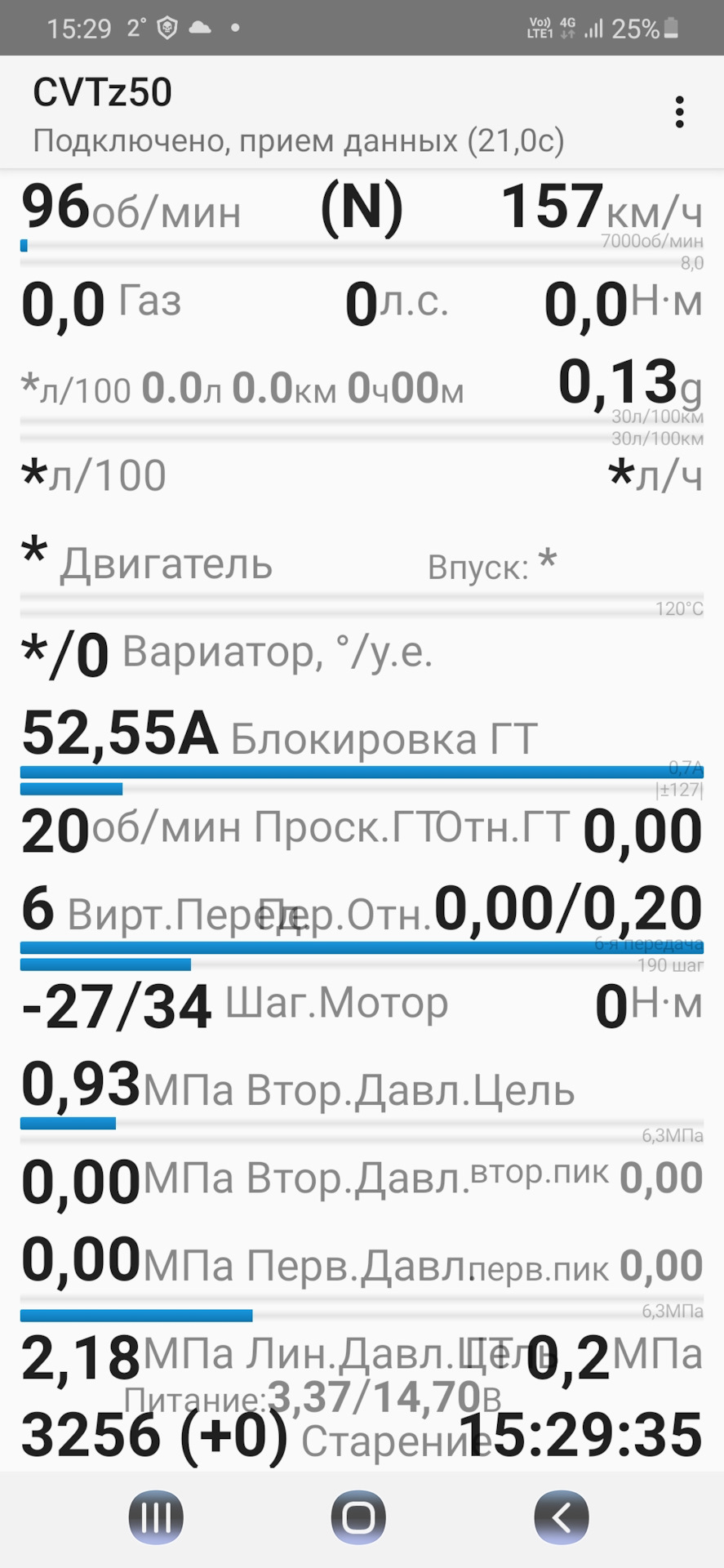

Кар сканер все ок температуру поставил дворник задний отключил.все на етом елм

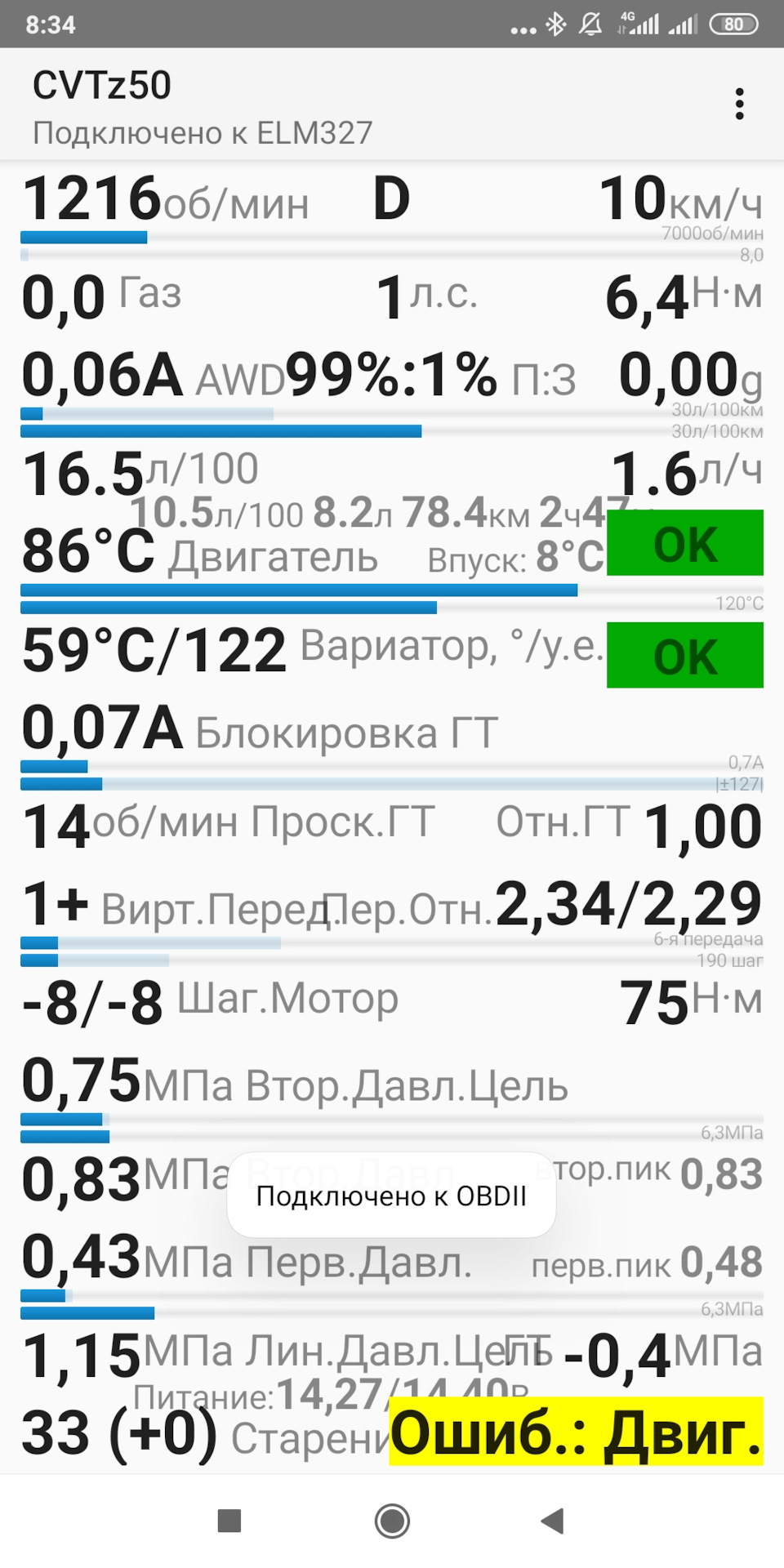

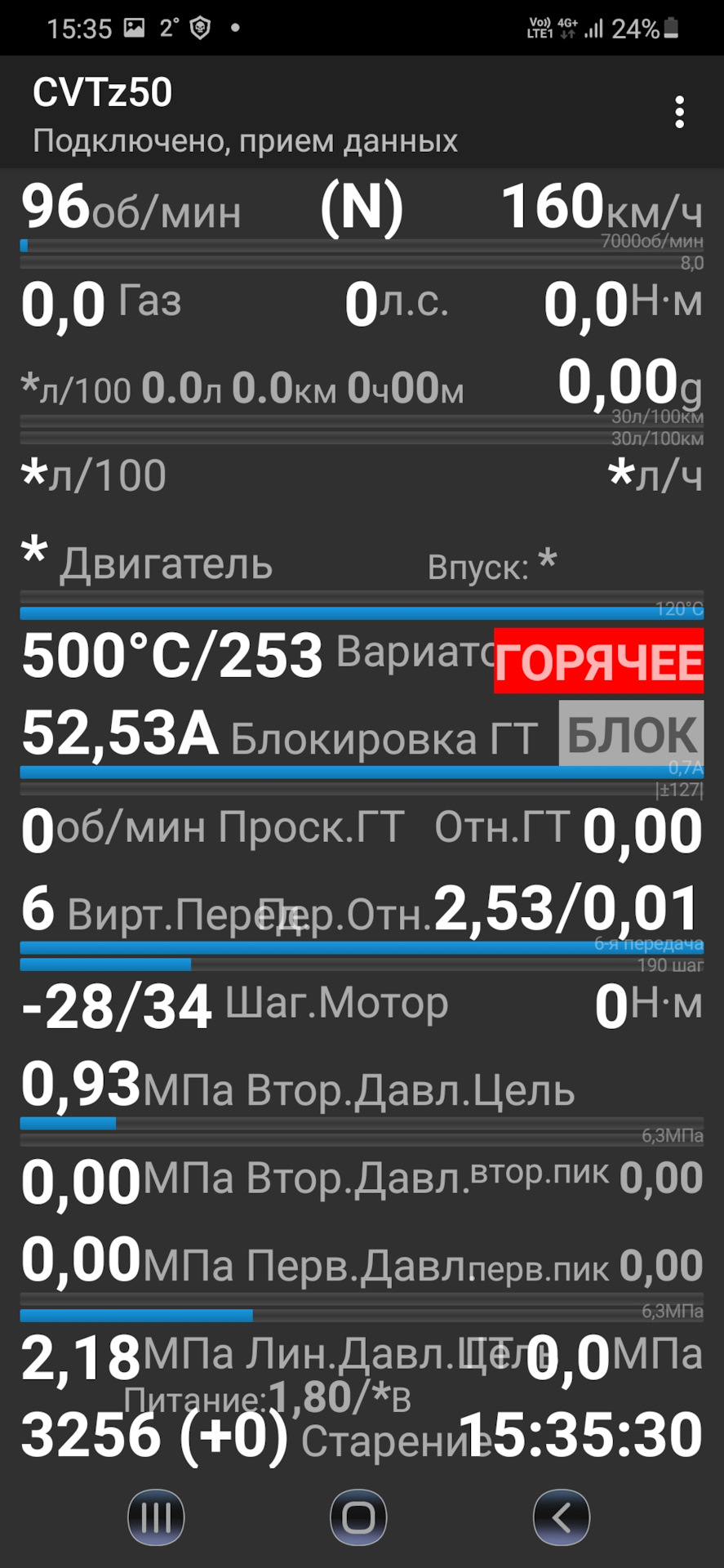

Здраствуйте почему-то у меня вот так
У вас чето температура вариатора слишком горячая 500градусов .алюминевый блок КПП не поплавился.:):):):):):)
Доброго времени. Почему то не работает у меня, не подключается к адаптеру. Демо подключается, а та что купил не хочет. В чем может быть проблема, .
Подскажите, что за шаг в 4%? Что это значит. Переодически вылазиет
Добрый день!
Судя по Вашим данным у Вас очень низкое первичное давление 0.38 я думаю поэтому и подсвечивается спетмотор шаг 4%. Аам не помешало бы заехать к официалам и произвести диагностику на фирменном сканере. Давление 0.38 это очень плохо! Должно быть не ниже 0.5

Здравствуйте, извините за беспокойство. А что означает а. е. На температуре вариатора. Вообще эти значения нормальные? 2013г.2.4 Объем. Радиатора охлаждения нет. Спасибо за ранее.
И ещё, 8670 старения масла это много или как
Я только только сбросил 154к :D К слову, всё с вариатором у меня норм))
Парни подскажите, по программе все пункты работают кроме адаптации ДЗ и не прибавляются обороты хотя все прогрел и не корректируется торможение вариатором, проходит действие, пишет успешно изменено но стоит как было, что не так делаю
Дайте ссылку на ELM, который коннектится с cvtz50
Сделай через блюпуп. И не будет таких кашмаров
Нет через блюпуп))
О, блин! Я про такое ни чего не знаю! У тебя через WIFI, что ли соединяется ELM?
Если просто пароль запрашивает программа, тогда набирайте 1111 или 0000. Он по умолчанию стоит у всех один и тот же

Всем здравствуйте.
Прошу помощи. Программа cvtz50 скачена и установлена год назад.прекрасно работала. Но сегодня отказалась работать . требует ключ активации.
А я его и не помню
Подскажите . что делать?

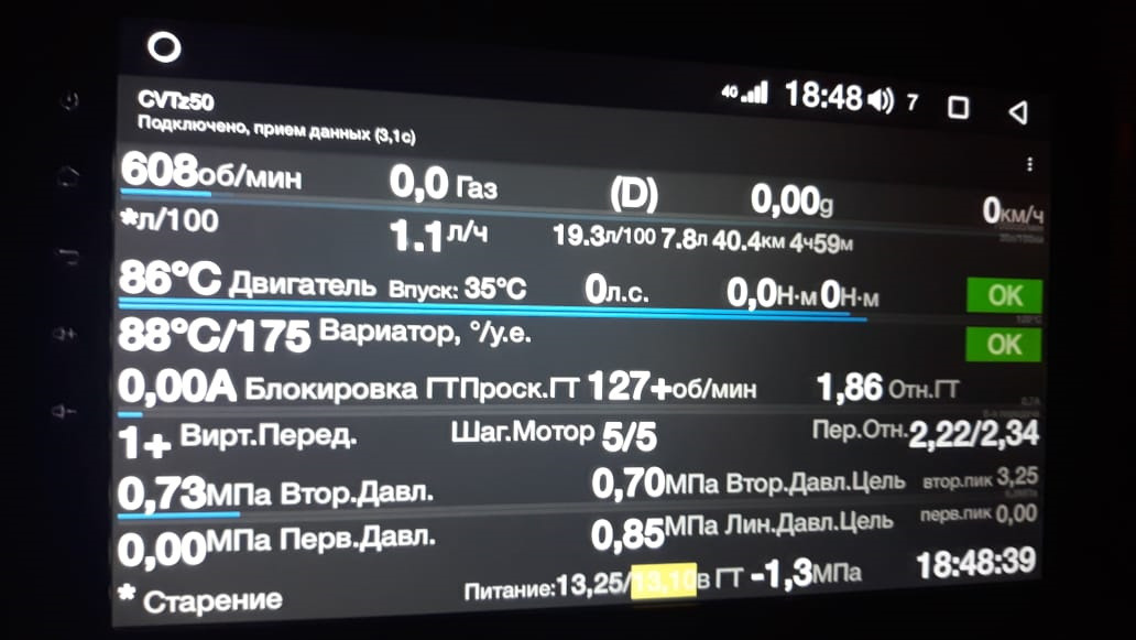

А что означает питание и выделено желтым? И проскок ГТ 127+ это не страшно. Менял недавно масло со сливом, заменой фильтра в теплообменнике и снятием поддона с чисткой фильтра грубой очистки. Слилось 5.7-5.9 л, залил с 5.5 + 2шт 200гр стаканчика, вообщем вышло 5.9. Ни как не могу увидеть уровень на щупе, все прозрачно и всегда по темноте смотрю.
Даже не знаю, что и сказать?
Подъем в горку

Почему такие высокие обороты при скорости 61 км/час? И при этом у тебя виртуальная передача 3+
Не большой перезаряд аккумулятора по сути. Нормальная зарядка аккумулятора, это 14,6 вольта. Мониторь пару дней, если не изменится ситуация снимай генератор и вези к мастеру. Ну либо он сам его снимет.
Подскажешь что бы это могло означать? Не люблю всякую красную подсветку.
У меня на киа рио 3 поколеня с новья на холостых давал напряжение 15,2в-14,8в на ходу падал до нормы 14,5в .почему перезаряд?
Счётчик старения масла 0 это же хорошо. Считай что у тебя температура масла выше 90 градусов не поднимется
Видишь у тебя сверху написано 10 кадров отброшенно. Это и есть, связь потеряна со сканером. Поэтому часы в голубом фоне.
Спасибо за совет. Вчера лично убедился. Заглушил машину, после 4-го кадра часы подсветились бирюзовым цветом. Прям камень с души. Зачем разработчик сделал это в строке старения масла? Я уже половину ветки по СVTz на МураноКлуб прочитал.
Это текущее время.Голубой фон появляется когда теряется связь со сканером.
ИМХО или точно? Однажды также было, когда немного, 2-3 сек, буксанул. Счетчик старения масла — "0"
Программа прикольная, но что означают цифры в строке старение масла на голубом фоне? Не буксовал, с места не рвал, просто ускорился со скорости 80 км/ч до 120 км/ч?
Это хорошо, что с минусом. Так и должно быть
Не понимаю, почему при движении у меня Проскок ГТ с цифрой минус
Где?
Блок ГТ, загорается не от прогрева, а только при движении. Это как работа сцепления на механике, если проще говорить.
Спасибо. А что за цветовые индикаторы?
Какие цветовые индикаторы могут быть.
И еще: при определённом прогреве появляется надпись блок ГТ в чёрном квадрате. Что это значит?

Посмотри у меня в борт журнале. Есть описание.
Надо нажать и держать.
У меня почему то не скидываются ошибки, жму на кнопку ничего не происходит. Что может быть?
