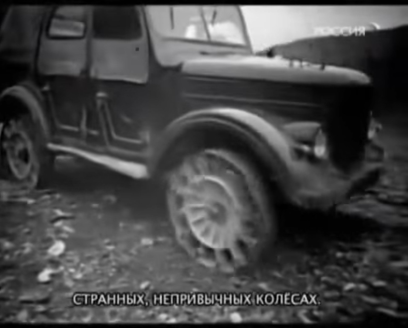

Как же мишелин и компания)) Лунная программа 60Х первопроходцы безвоздушных шин на УАЗах испытывали

работу продолжил Мазур Владимир Викторович – кандидат технических наук, доцент по кафедре автомобильного транспорта, доцент, кафедра машиностроения и транспорта, Братский государственный университет, e-mail: mazurvv@yandex.ru

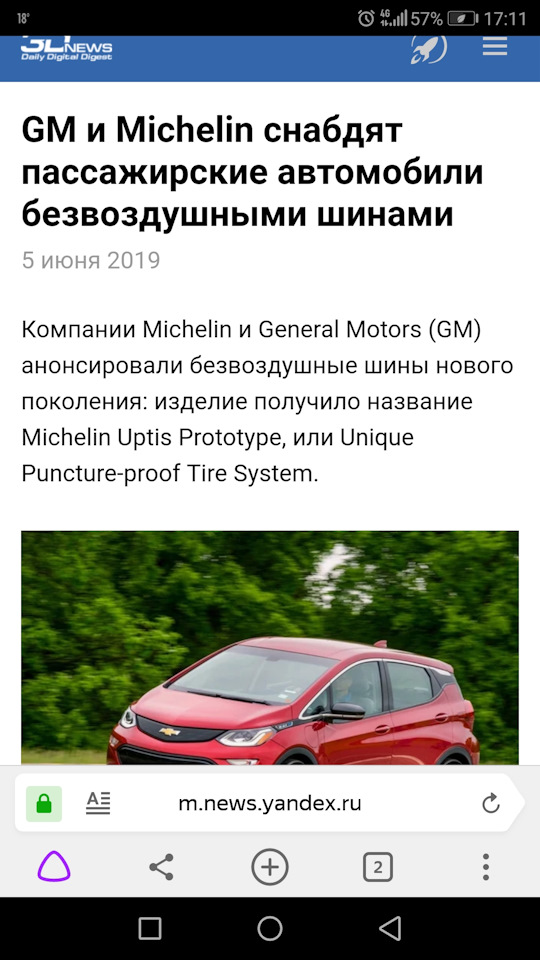

а для легковых будут?
Обещают, но видимо не все так просто

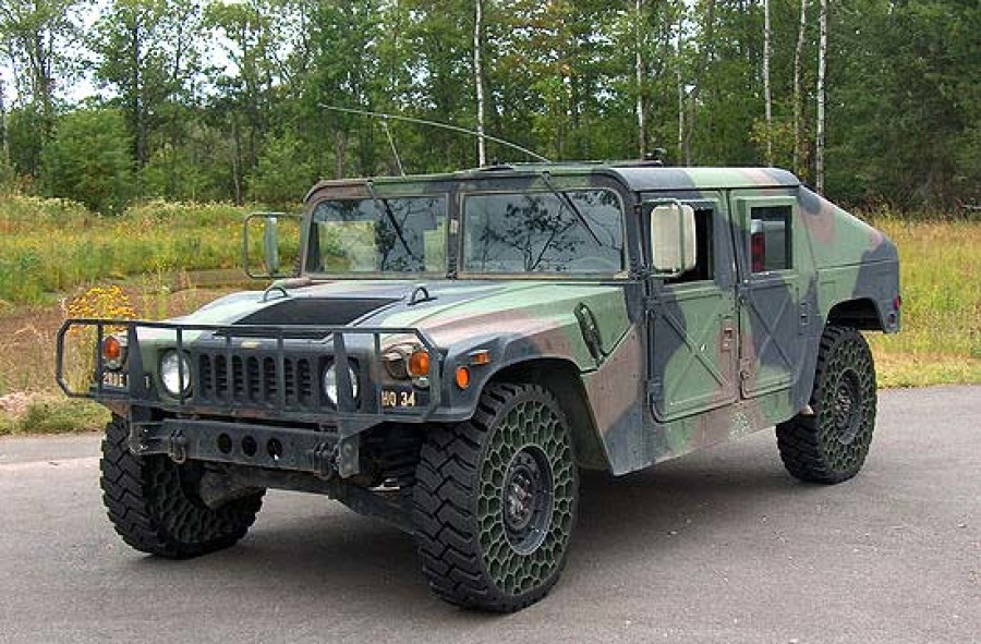

Для почти легковых (военных варантов Хаммеров) уже есть.

Военные варианты на Хаммерах и не такое преодолевают.

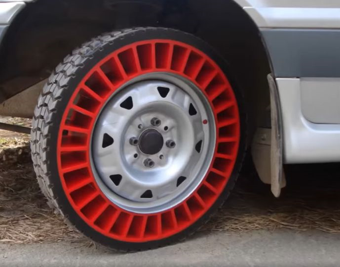

Где они, блин, на жигу безвоздушные покрышки (именно покрышки, диск сток) нашли?

Интересно, когда появятся для легковых машин?.. Я б купил) Правда ценник будет как у хорошей покрышки + диск помноженное на 2, а то и на 3.
Ну это первое время. а когда конкурентов будет много, то и цена будет норм!)
В целом удобная для спец техники, особенно при работе на подготовленных площадках, в целом, частично может быть годна для легковушек. для автомобилей повышенной проходимости пока не годна
в грязь заедешь там и останешься((
А почему они оставляют боковину открытой? Туда же и грязь и снег попадут…
кстати да, встал в таких катках в снегокашу вечером, она за ночь смёрзлась между спицами и утром до работы можно не доехать
в снегокаше на любой покрышке там и останешься, видел как на уралах мосты отлетают после вмерзания всего пол колеса провалившись в грязь (воду) зимой, дергают другой техникой и вытаскивают, но без мостов)))
у меня никогда проблемы такой не было, а если бы и примёрз намертво, я бы спустил колёса
и че бы было, лед растаял?
а с диском бы че делал?
каша на диски не налипает, в силу конструкции, а приспустив шины, вы поменяете их форму, и лёд не сможет их удерживать
это если ты сразу выехал, а не ждал помощи в то время как покрышки вмерзли
пафосное заявление )))
Ща бомбонет у всех
да выкладывали уже, какая разница кто и что придумал, главное кто реализовал и продает сейчас!
они использовались очень много. их есть и на бтр. но они очень ненадежны. потому каждый раз остаются на спец-технике.
маркетологи прявят миром. этой технологии и именно этому колесу в том году 100 лет исполнилось. Так в чем инновация. и первые сотовые трубки появились в 1960х годах. а прототипы в 50х. у меня мобильник появился в 1995м и они уже были считай у всех.
видимо мишлен чего-то в этом добился, раз вывел на рынок
на самом деле англичане еще в 1912-1915 годах начали изобретать этот тип колеса. мне было интересно читать ваш пост, но имеет смысл дополнить неким экскурсов в историю и указать на некую цикличность имеющую место. И все новое — давно позабытое старое

Такое заскорузлое противление очевидному банальному прогрессу) Что надо делать чтобы спицы порвать? Особенно, если они будут закрыты?
Сидите там в интырнете под лампадкой?
подобный прогресс был в ссср, в 60х годах. не пошло.
гравий, глина, грязь прямое противопоказание этим колесьям. забьется меж спицами и привет. для асфальта они. для укатанных площадок, с закрытыми боковинами лучше, но грязь и глина их убьет. пневма рулит
15-17 км/ч средняя скорость по Москве. Надо предложить оленеводу переобуть весь пассажирский транспорт — он так любит инновации!
Что то сдается мне что где то они нас нае**ют)))
для малоскоростной техники и монолитные катки пойдут.
А что касается легкового авто ?
Цена? Балансировка? Ресурс? Экономическая выгода ?
