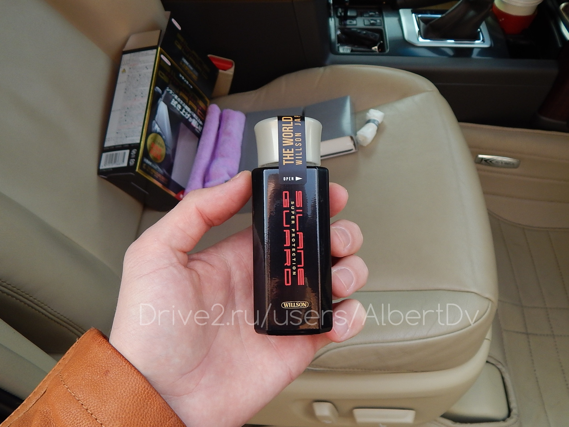

Решил и я поделиться своим опытом нанесения жидкого стекла. Использовал полироль нового поколения Silane Guard от японской компании Willson. Друзья, хотелось бы сразу отметить, главное найти оригинал и не вестись на супер-мега скидки 30-50%, ведь сами понимаете, хорошее не может стоить дёшево. Как минимум рентабельность с товара должна быть, с чего вдруг продавец будет вкладывать большие средства в рекламу, а продавать товар себе в убыток? О том как отличить оригинал от подделки, рекомендую ознакомиться с данной инфой здесь.

Небольшая подготовка: протираю влажной тряпкой из микрофибры и тут же другой сухой, чтобы убрать легкую пыль и небольшие разводы. Потому как крайне важно, кузов должен быть чистым, а главное — сухим. (После мойки, как бы вы не вытирали кузов, после продувки — все равно могут выступить капли, что негативно скажется на самом процессе нанесения жидкого стекла, поэтому желательно, покрывать составом, в 100% сухом состоянии кузова.) В комплекте полироля есть все принадлежности для самостоятельного нанесения.

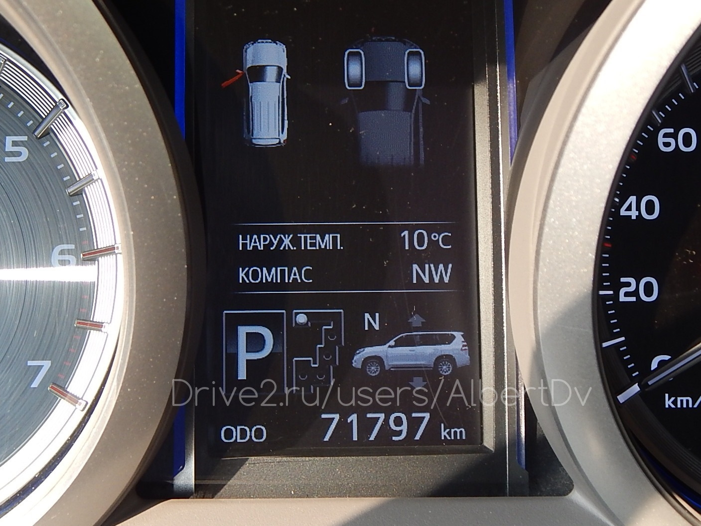

Работа велась под открытым небом, в осеннюю, штилевую погоду, температура воздуха 10 градусов тепла.

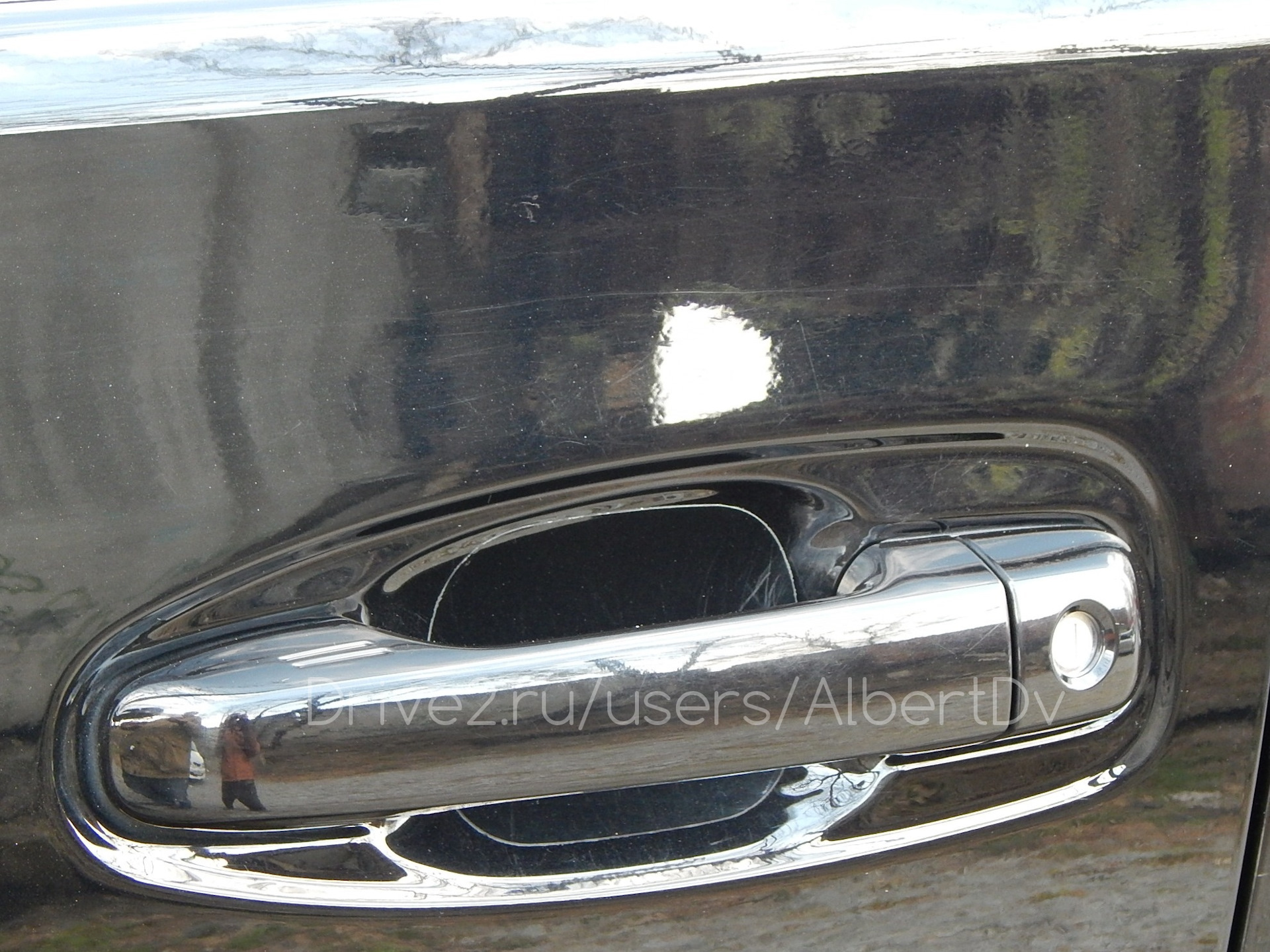

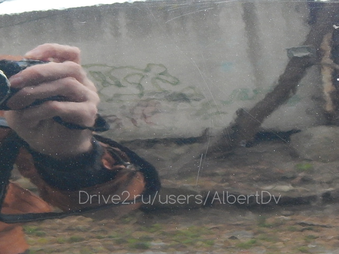

До покрытия жидким стеклом, на кузове были неглубокие царапины.

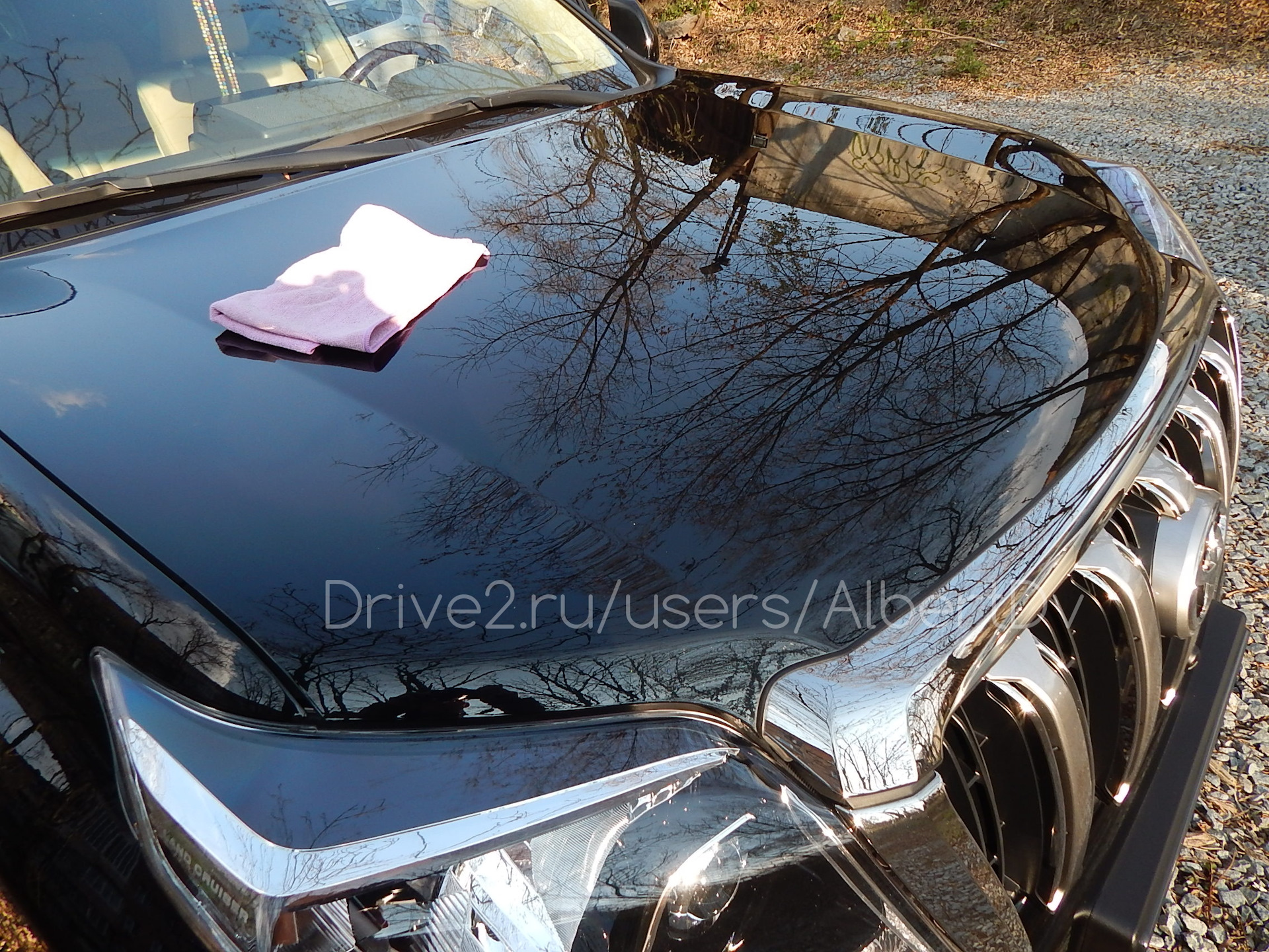

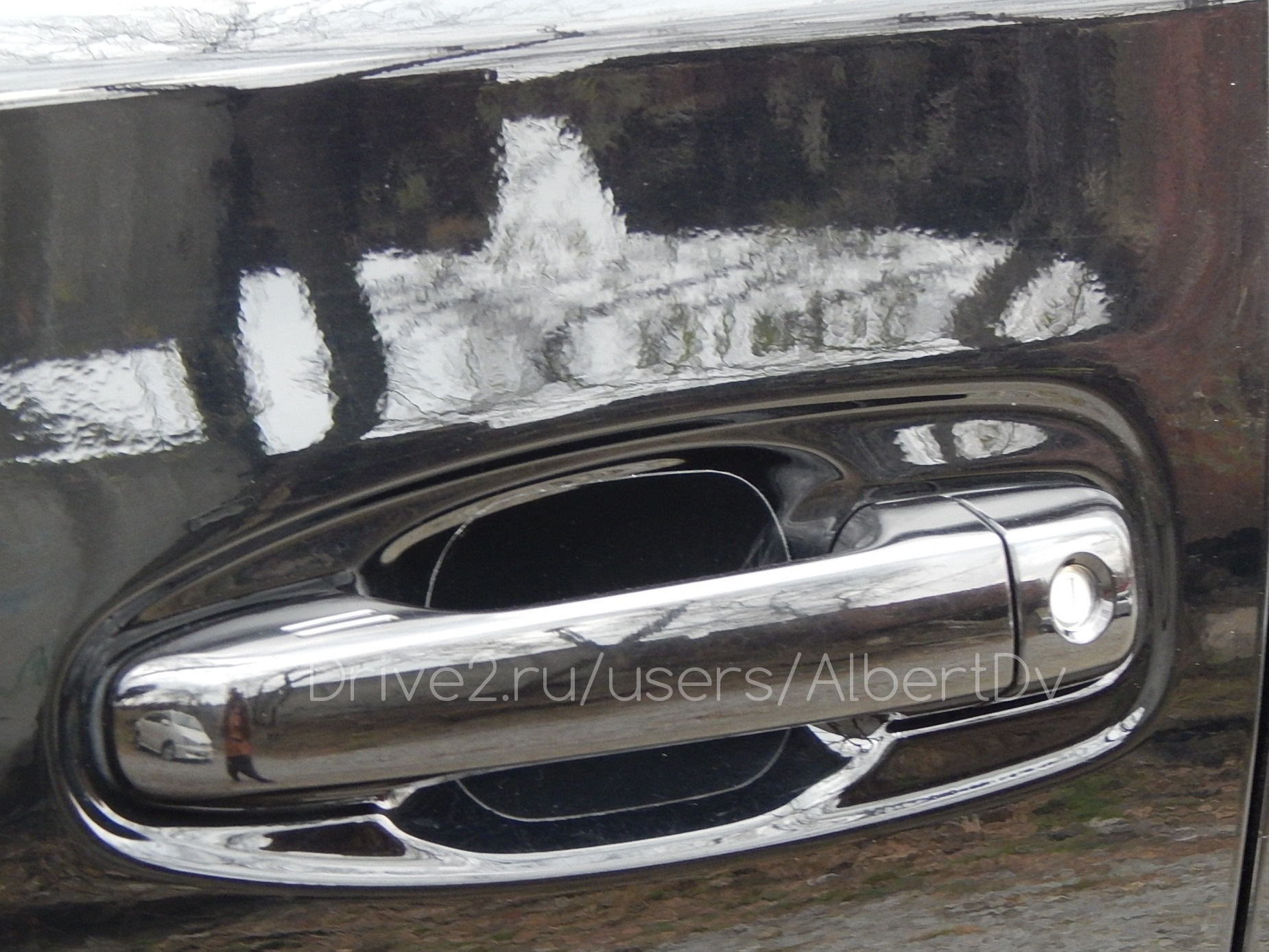

В общем цель достигнута, кузов защищен твердой пленкой (защита от мелких рисок, паутинки и т.п.). Увидеть на автомобиле мелкие царапинки, что на фото выше, стало очень затруднительно. Цвет стал более насыщенный и зеркальный.
Зеркальный эффект на моем видео

Наносил жидкое стекло осенью прошлого года, пока эффект есть. Мелкие царапины остались, они как-бы замаскированы под покрытием, в общем в глаза не бросаются. Ушла паутинка.
