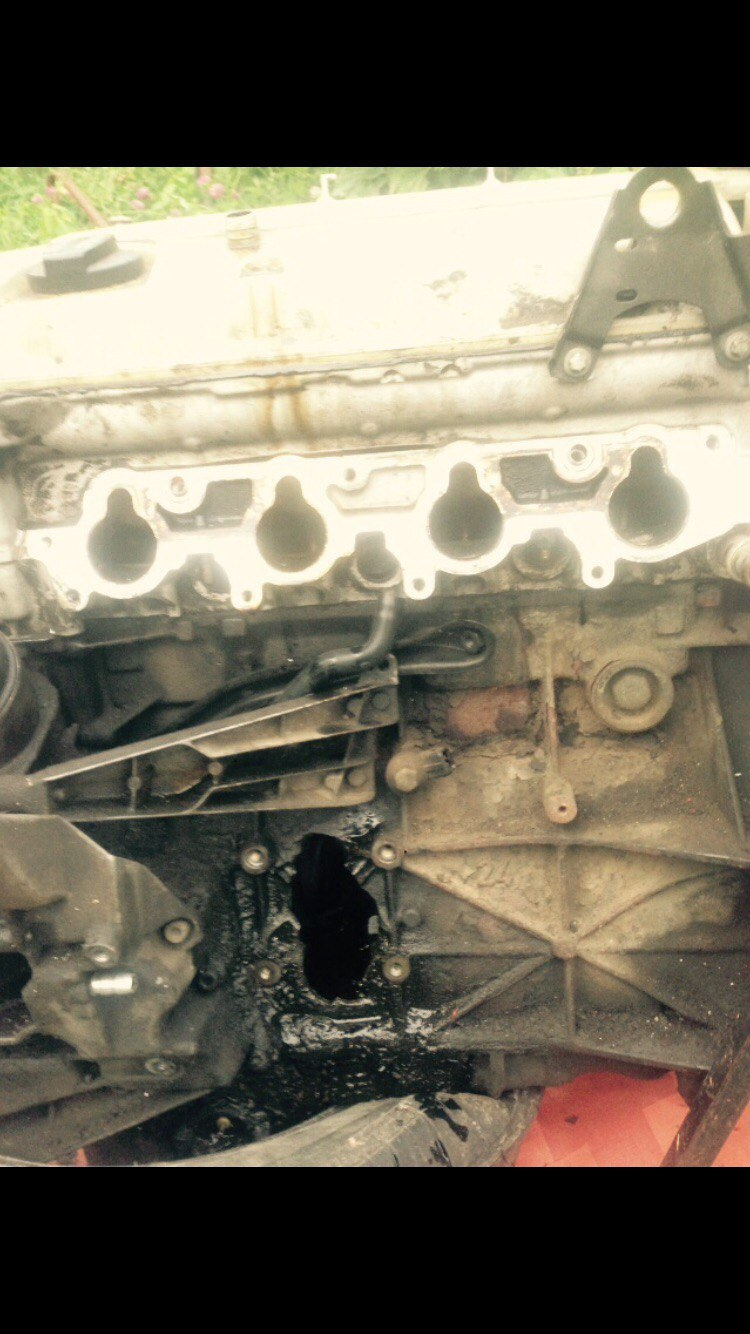

Через два года после покупки (весной 2015) я обратил внимание на металлический звук от двигателя, примерно через 6т км после покупки авто, я, живя в это время в Ульяновске, повез в один сервис, название которого начинается с "Э" Мерс на ремонт — приговорили цепь, плюс прокладка ГБЦ протекала (больное место замечательных моторов M111) в итоге было замена цепь, натяжитель, успокоитель, прокладки ГБЦ впуск/выпуск коллектора, клапанной крышки. Звук не пропал. Через месяц я уже у знакомого менятл гидриги — вскрили клапанную крышку — мотор блестел, выработка на звездах почти не была заметна (почти пол миллиона прошли), но замена не помогла. И через месяц, ровно в тот момент, когда на приборной панели загорелась цифра в 450000км мотор "стукнул".
Видимо слетел вкладыш, наверное и звук был тоже от него. Я до сих пор не силен в звуках моторов, но мой знакомый автомастер не мог предположить, что дело в нем, ну а в сервисе потирали руки, когда я к ним еще раз приеду… В общем по своей невнимательности, неопытности и нехватки времени в тот период моей жизни привели к такому, а ведь стоило скинуть поддон и все стало бы понятно, по крайней мере мне так сказали

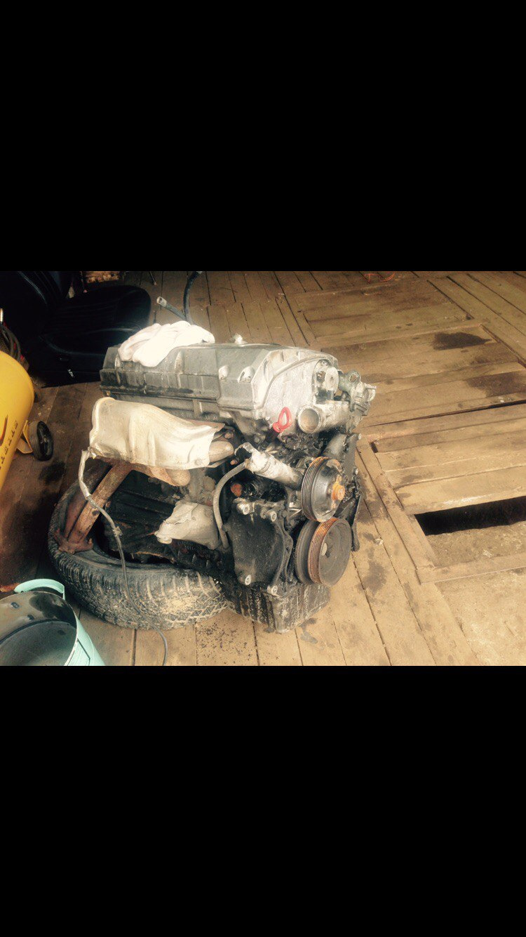

Консультируясь, общаясь с другими владельцами w202, которые меняли мотор 1.8л m111.921 122лс НА 2.3л m111.975 150лс, проверяя возможности коробки автомат и редуктора выдержать новую мощность было решено ставить именно этот мотор.
Куплен он был за 30т наших деревянных рублей с навесным оборудованием, не контрактный
При покупке весь был в масле, сразу понял, что надо будет снимать голову и менять прокладку ГБЦ, но главное было на тот момент было оживить Мерс

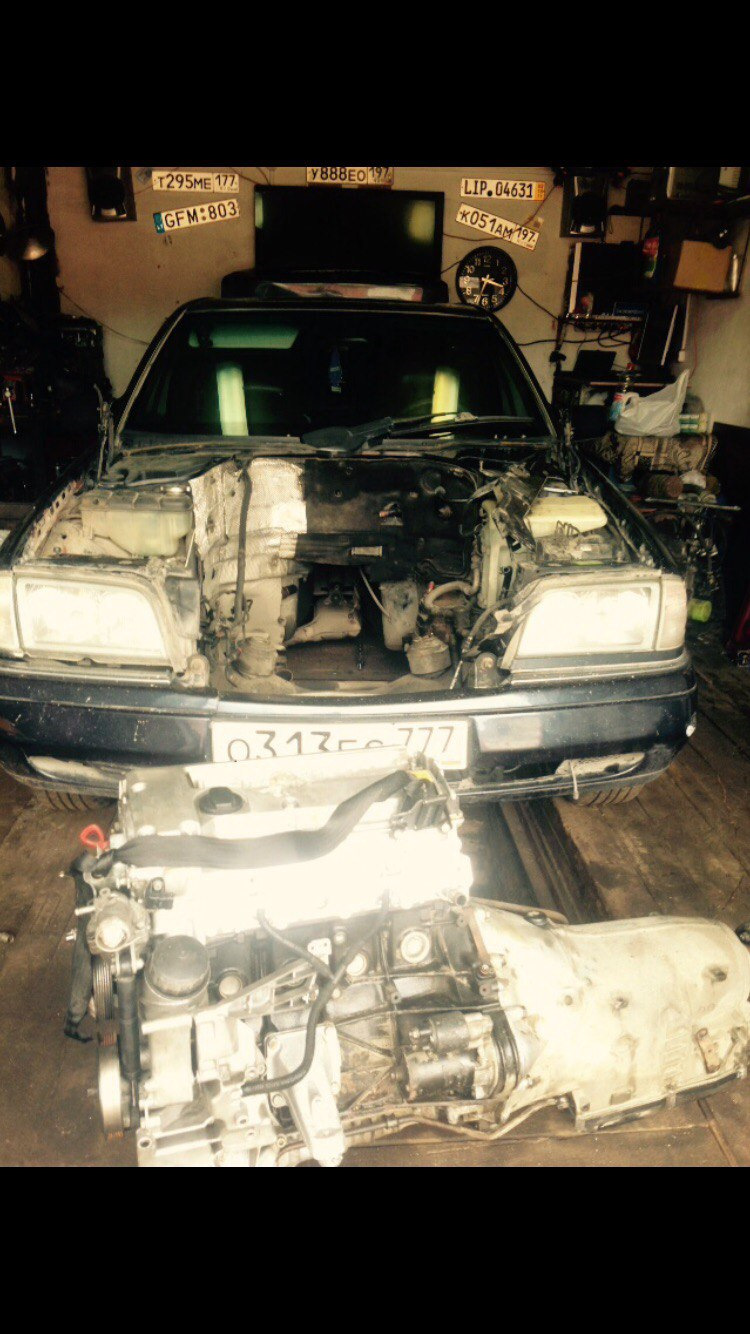

И вот приступили к. нет, не установке пока что, а к замене различных прокладок, сальников. Были заменены:

И вот настал тот момент — заводим. сказка, хороший звук, а тяга. Прошло уже 2 с лишним года, 25т. км, а я все кайфую от него — конечно далеко не АМГ :), но до 60-70км-ч набирает за несколько секунд.
В общем замена и все сопутствующие работы вышли мне в 15-20т, а двигатель и комплектующие к нему + масло-фильтр-прокладка акпп 40+ т.р.
