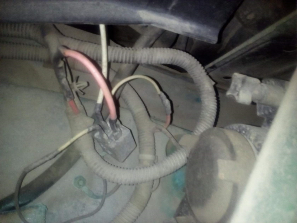

Была у меня проблема, все приборы горели, все вроде хорошо, но когда поворачиваю ключь — тишина, даже реле не щелкает и так пол года мучился ( но не постоянно ). Поставили реле поворотника, год ездию все хорошо. Многих встречял с такой проблемой, вот решение
Комментарии 1
Тоже доп реле поставила. Проблема решилась!
