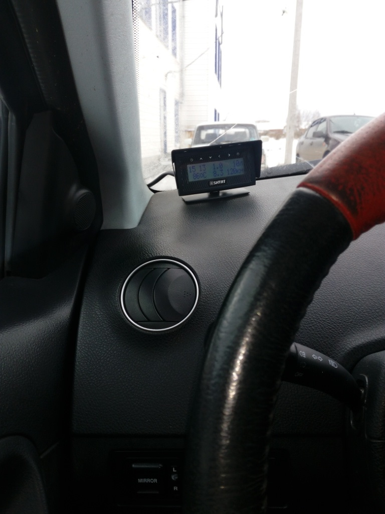

Вообщем о БК SHTAT, долго и упорно искал на просторах отечественного интернета БК в штатное место, но к моему сожалению не нашел((( В итоге купил БК Тольятинской разработки SHTAT UNICOM 420, боялся что может не подключится к ЭБУ, но все мои переживания развеялись при первом подключении его к диагностическому разъему. Единственное, что нужно будет сделать это сравнить расположение клем в колодке, один провод на колодке БК может быть смещен в сторону, его достаточно переставить аналогично ответной части и все, вперед к считыванию параметров.
