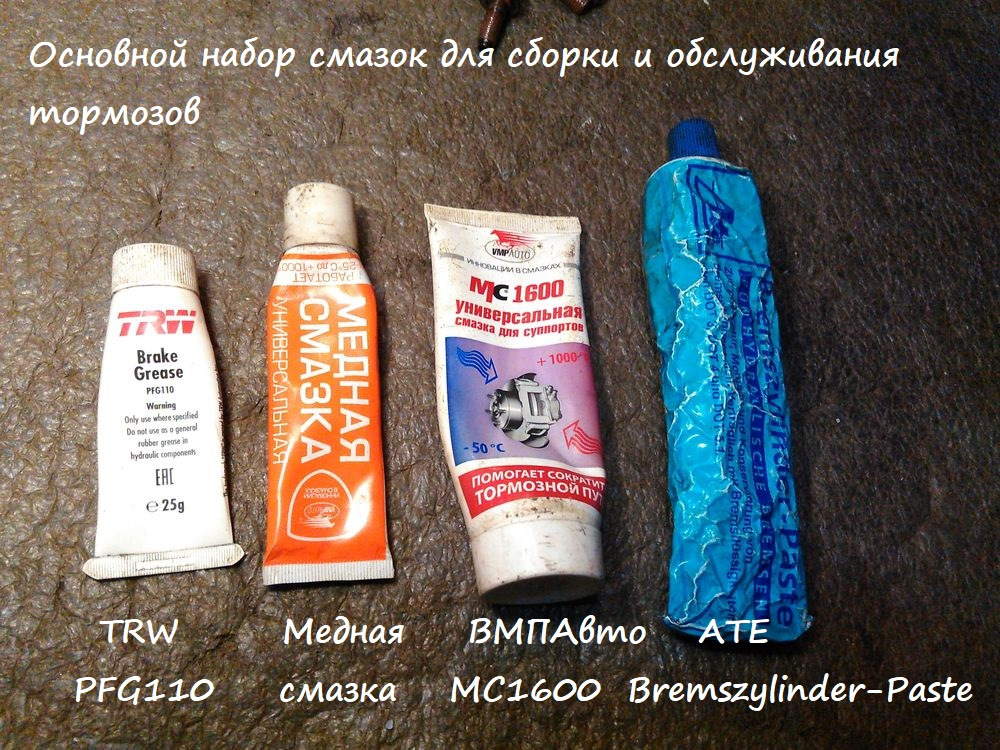

Смазки для тормозных систем можно разделить на несколько категорий, по областям применения/выполняемым функциям:

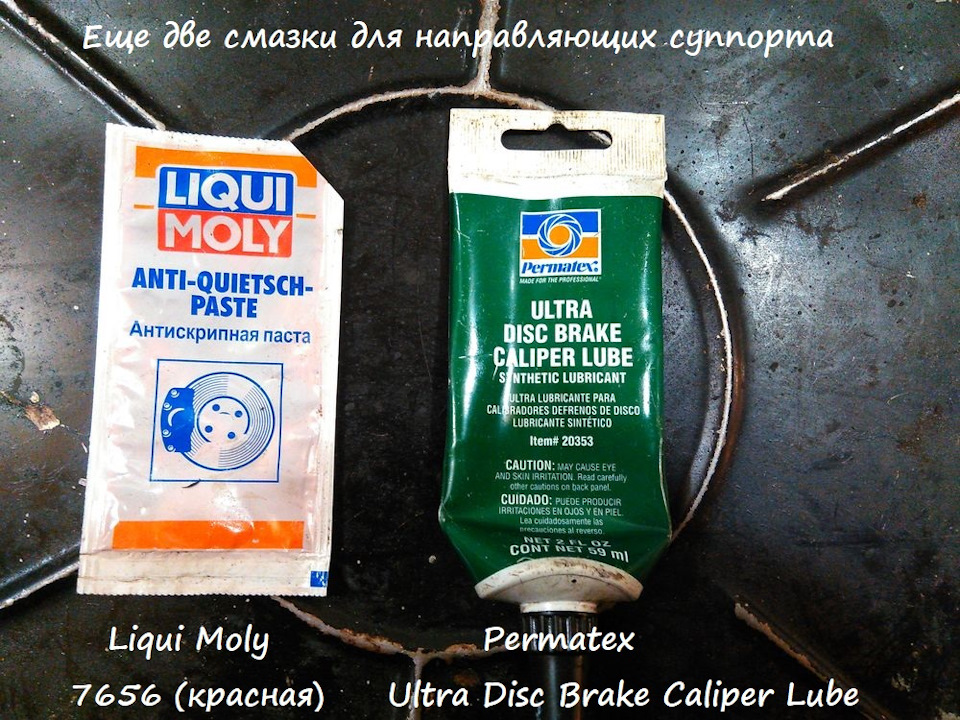

1) Смазки для направляющих суппорта. Предназначены для смазывания направляющих, работающих в колодцах скоб суппорта. Для этого подходят только специализированные смазки. Я применяю смазки TRW PFG110, Permatex Ultra Disc Brake Caliper Lube, Liqui Moly арт. 7656.
Обращаю ваше внимание, что в тормозных системах ATE с направляющими открытого типа, смазывать направляющие нельзя! Подробнее см. www.drive2.ru/b/491992696718623473/

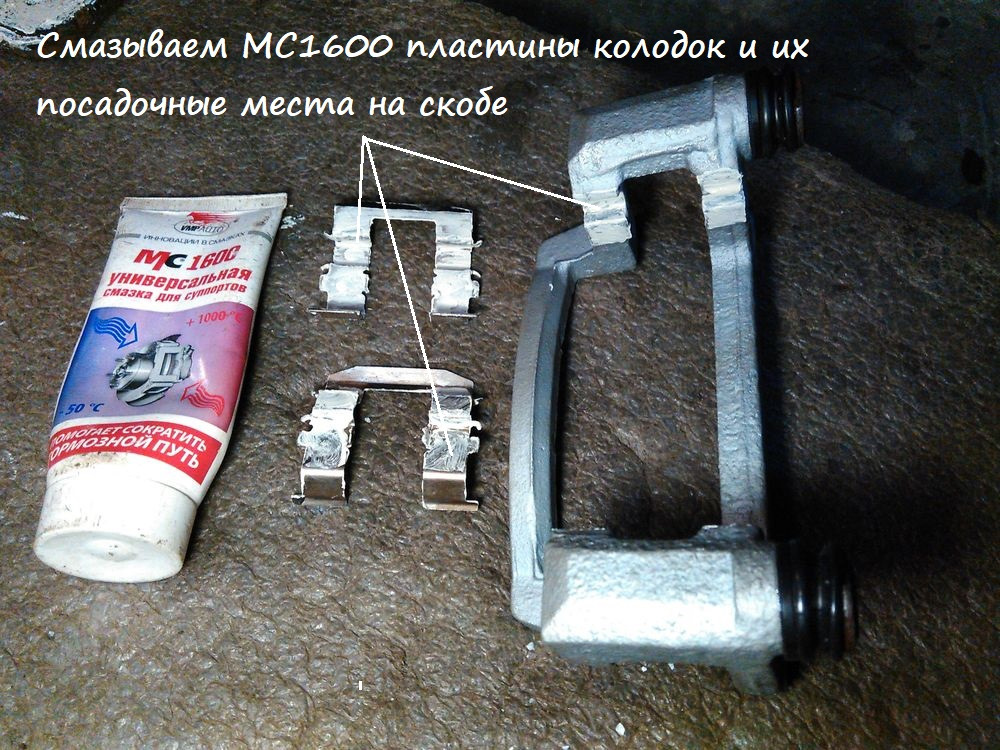

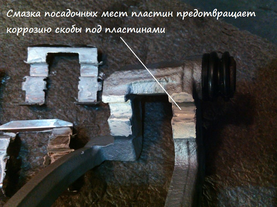

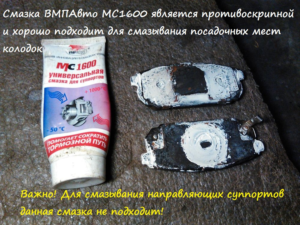

2) Противоскрипные смазки (пасты). Предназначены для смазывания направляющих тормозных колодок, устранения высокочастотных скрипов в местах контакта колодок и деталей суппорта, а также для предотвращения коррозии. Для этой цели я применяю смазки ВМПАвто МС1600, Liqui Moly Kupfer-Paste, Liqui Moly арт. 7585. Данные смазки для смазывания направляющих суппорта НЕ подходят!
3) Смазки от прикипания деталей. Применяются для смазывания крепежа, облегчают последующую разборку. Я знаю, что есть убежденные противники смазывания какого бы то ни было крепежа, поэтому никого переубеждать не буду. Я применяю высокотемпературные смазки от прикипания, такие как ВМПАвто Медная смазка, Liqui Moly Kupfer-Paste (медная), Permatex Nickel Anti-Seize (никелевая) и др. Во многих случаях могут использоваться и как противоскрипные смазки для п.2. Данные смазки для смазывания направляющих суппорта НЕ подходят!

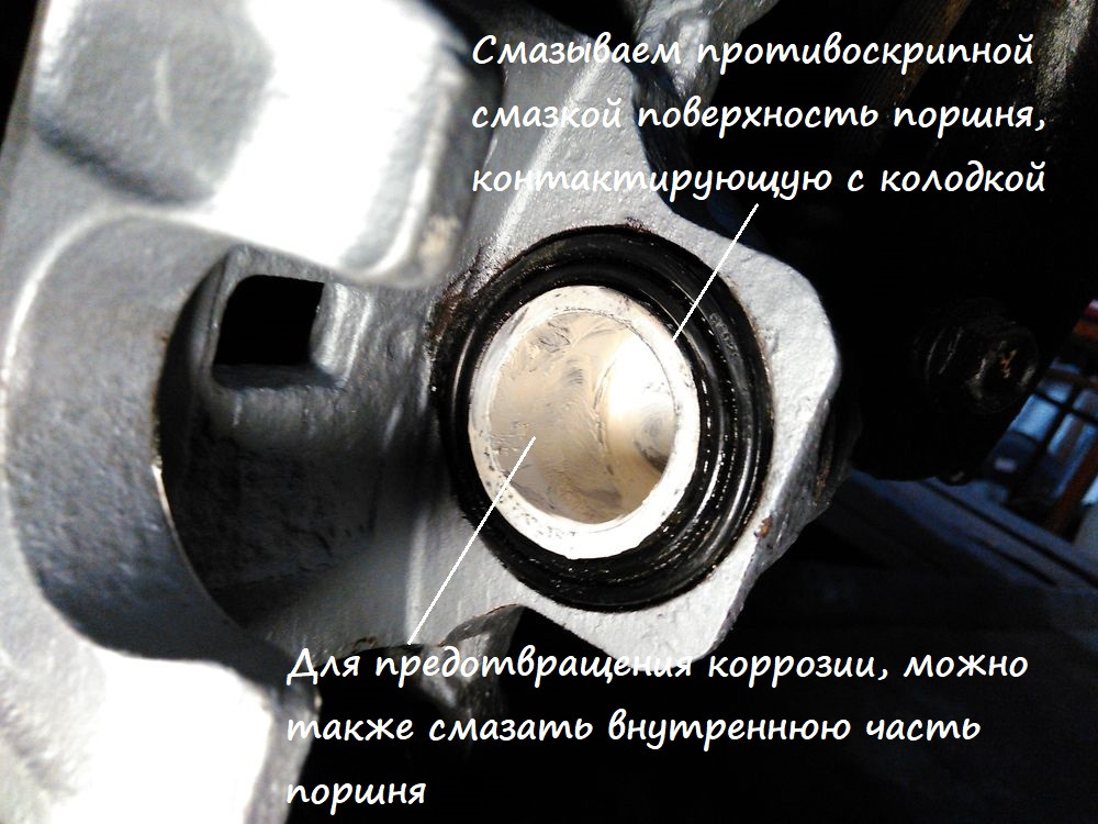

4) Смазки для сборки тормозных цилиндров. Предназначены для смазывания посадочных поверхностей поршней при сборке суппортов. Упрощают установку поршней в цилиндры и предотвращают коррозию. Это сборочно-консервационные смазки, поэтому для смазывания направляющих суппорта НЕ подходят!

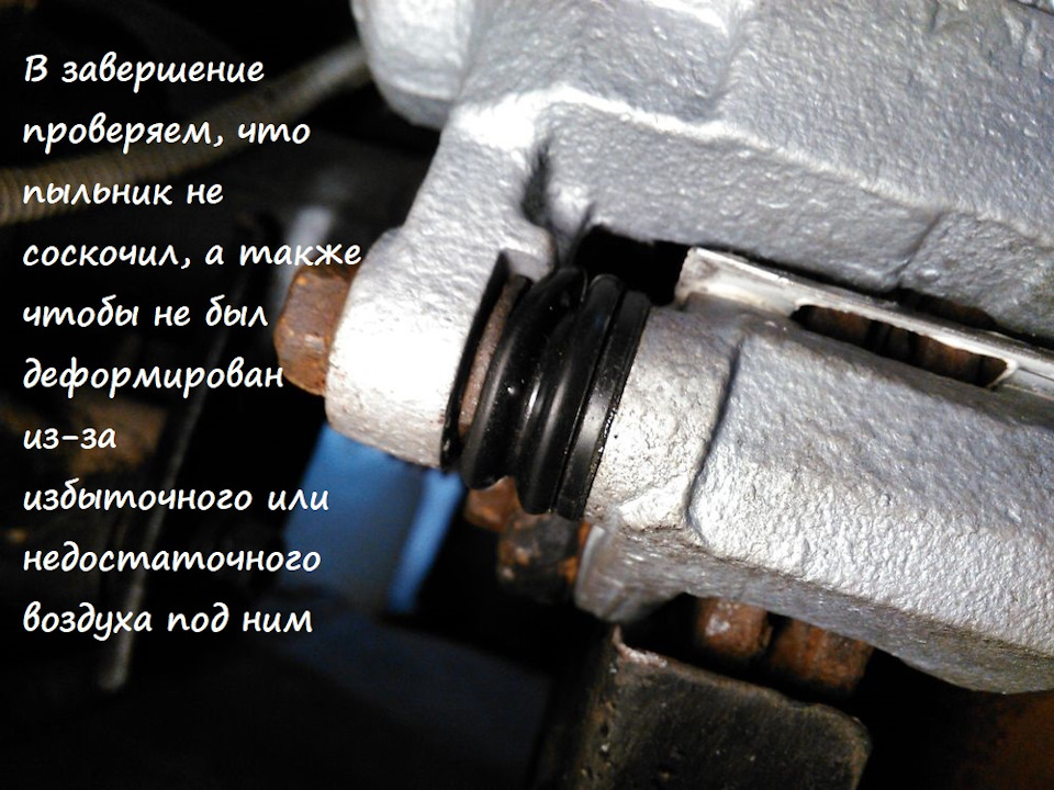

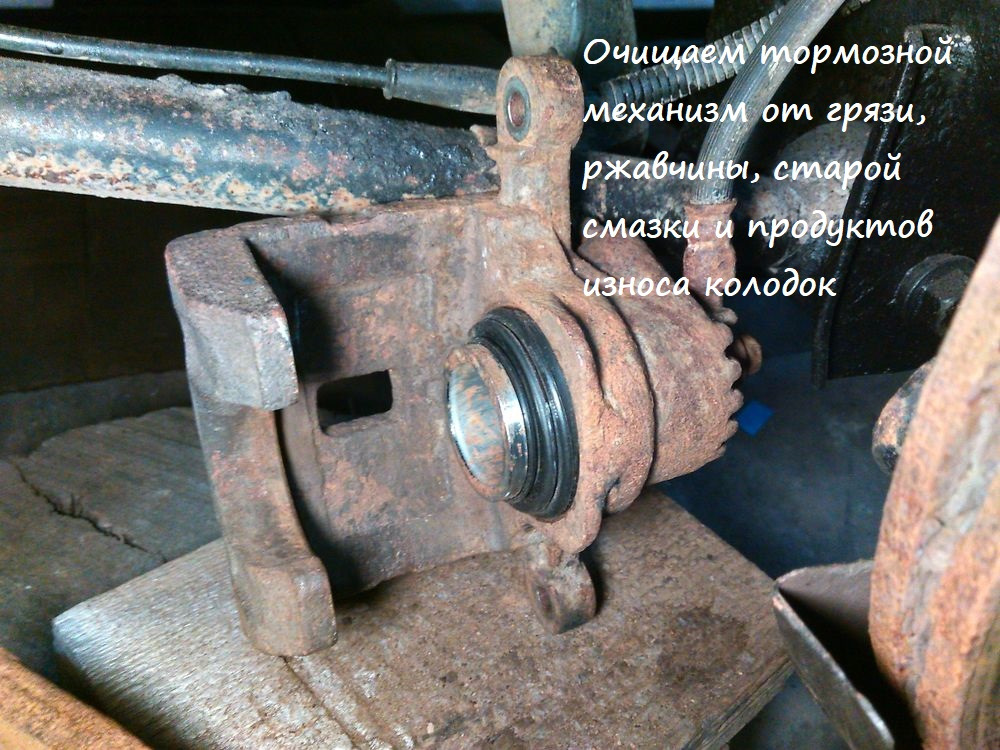

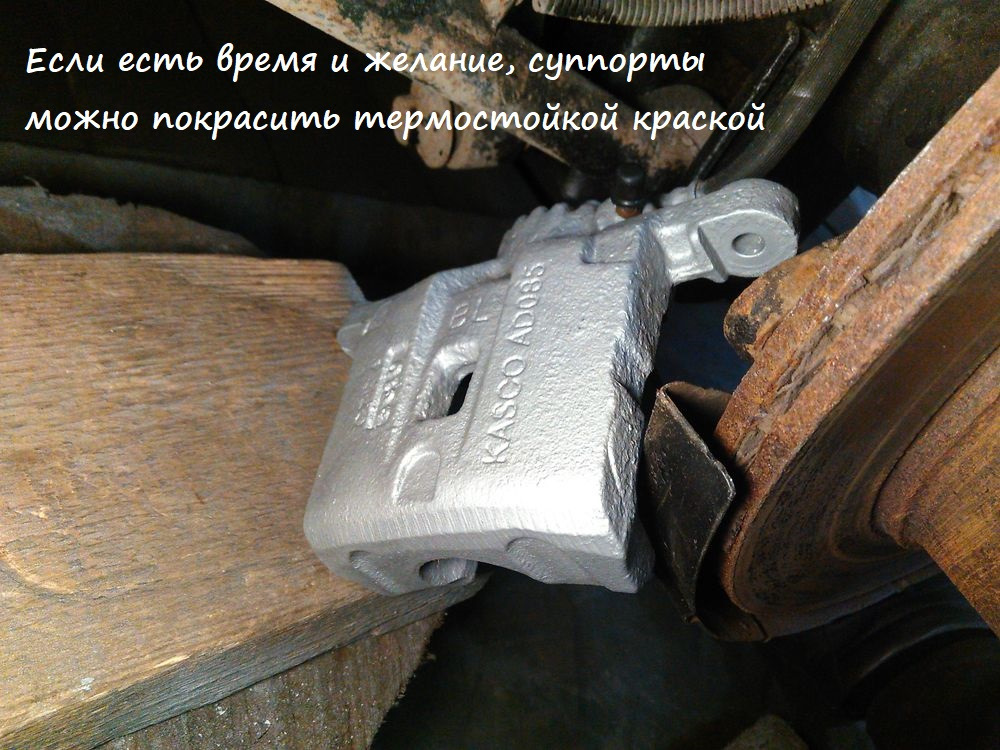

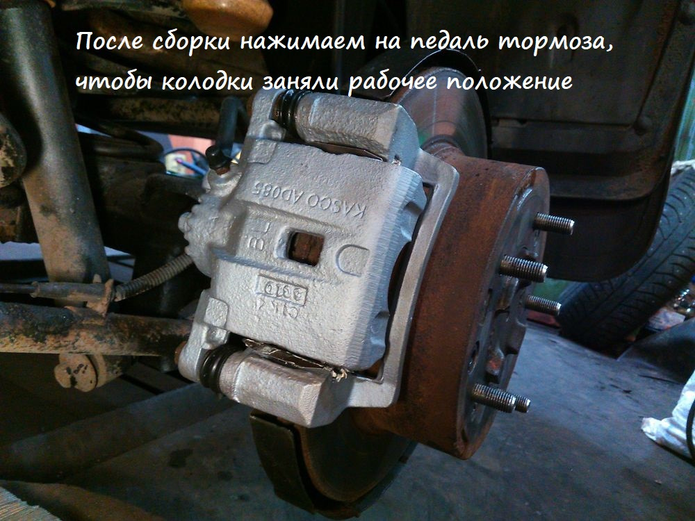

На фото ниже иллюстрации на примере обслуживания дискового тормоза заднего колеса автомобиля KIA Sorento.

Здравствуйте! Чем проводили очистку скобы, предоставленную в данном посте?
Здравствуйте. Очищал раствором лимонной кислоты и обычной металлической щеткой. См. www.drive2.ru/b/613885105529708468/
Но второй раз кислотой не стал бы пользоваться, после нее быстро ржавеет, лучше очищать только механически.
Чем больше собираю информацию про суппорты, тем больше понимаю, что алгоритм: полная разборка-дрель/гравер с корщетками-ревизия и смазка в нужных местах-установка. Без покраски, без электролизов. В крайнем случае пескоструй.
Я бы сказал, что чистить лучше без химии, но покрасить все-таки полезно, хорошая эмаль держится не один год.

Лично я при сборке немного смазываю эту резьбу смазками ATE или TRW (фото 6).

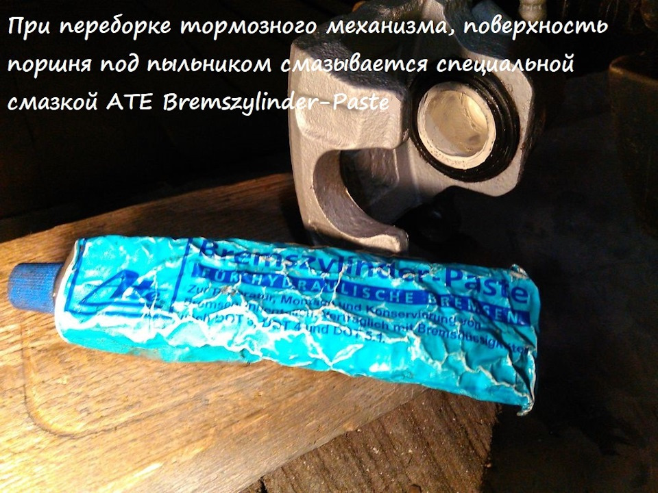

А можно под сальник поршня силиконовой смазкой брызгать что бы не клинил? Она вроде нейтральна к резине и не даёт ржавчине развиваться. TRW просто не намажешь под резинкой без снятия поршня, а это целое дело с прокачкой тормозов!
Не все силиконовые смазки нейтральны к резине, поэтому лучше использовать проверенные смазки. Смазки TRW или ATE можно набрать в маленький шприц и без иголки по кругу закачать под пыльник поршня.
ате для поршня чет нет в продаже, чем заменить?
Смазка PFG110, думаю, подойдет.

Поршень только тормозухой смазывается при установке! Повезло тем у кого поршня алюм или пластик, нержавейка вообще супер

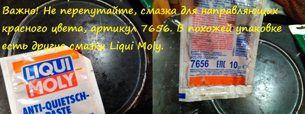

Сейчас не 7585, а 39022. Смазка для направляющих пальцев суппорта — Bremsenführungsstiftefett 5 г арт. 39022
liquimoly.ru/catalog/vyso…pasta-bremsenflussigkeit/

Добрый день. Подойдет ATE на фото 17, TRW на фото 7. Только снаружи смазывать не нужно, только грязь будет налипать.

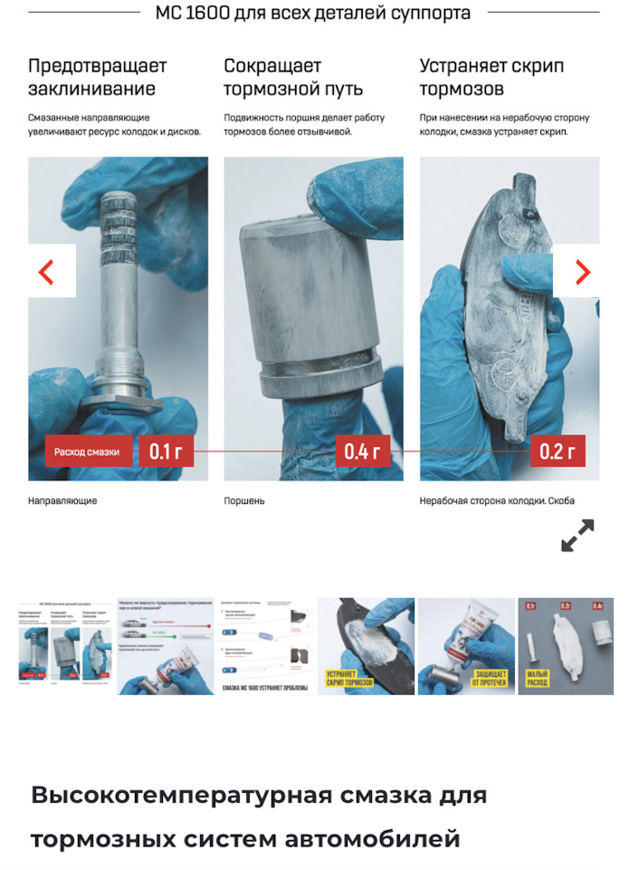

А если нету специальной смазки для ATE тормозов? Заказом 2-3 недели, а то и месяц. А мне нужно сейчас. Можно смазывать mc 1600?
Смотря что собираетесь ей смазывать. МС1600 подойдет для смазывания направляющих тормозных колодок.
направляющие на ate не смазывают же или я не правильно понял?
Я смазал как на фото 10, 12, 13, 14 можно же?
На Ate не смазывают направляющие, там другой принцип работы, они сухие ходят во втулках. См. www.drive2.ru/b/493106776875467039/
я это уже понял. Я и не мазал напрявляющие. Я смазал смазкой mc1600 как на фото 10, 12, 13, 14. Так как отсутствует в городе и вообще в стране такая смазка как выше указанная на фото смазка для ate. Можно ли так делать?
Да, все верно сделали, так можно.

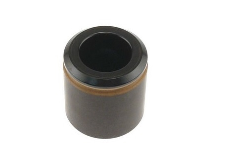

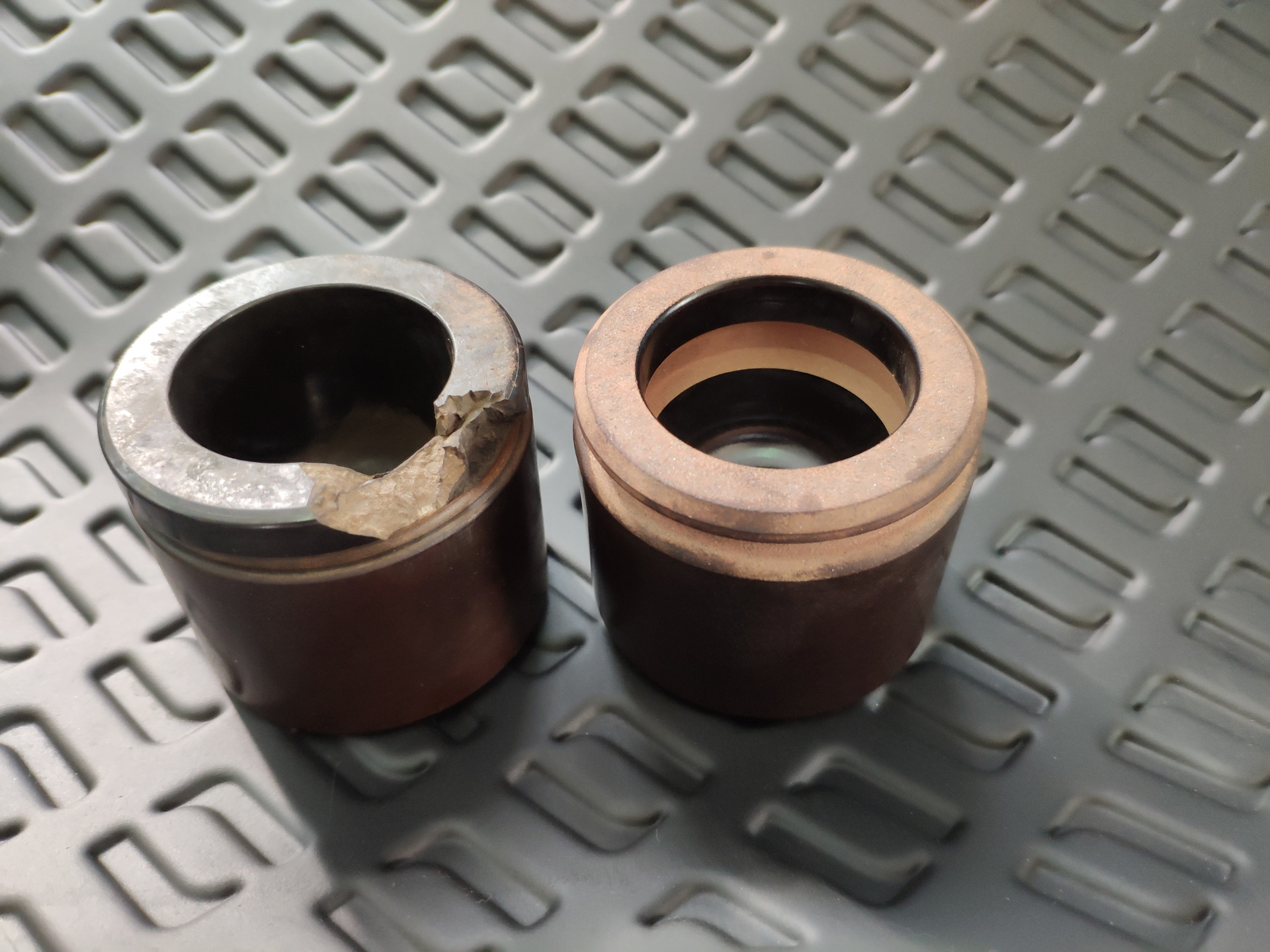

Без всяких смазок нового поршня из чугуна хватает на 5-7 лет (это Москва соль), не вижу смысла заморачиваться смазыванием поршня вообще. При сборке смазал тормозухой и ок!
Легче заходит при сборке)
Мажу тормозухой поршень и колечко в цилиндре — легко залетает!
john-crv
А другие ездят 20 лет и не меняют поршни.
Тормозная жидкость гигроскопична.Т.е. впитывает воду, кк губка. И притянет её на поршень, под пыльник.Поэтому и меняете через 5 лет.
Чугуна не хватит на 20 лет у меня через пять заржавели, алюминиевые или пластиковые (на америкосах и японцах всю жизнь ходят)
Металлические поршни никелированные. Это покрытие очень стойкое. Не было ни одной машины, в которой пришлось менять поршни. Моему Форду 20 лет. Поршни родные. У отца Пассат, 22 года ему, та же история.
А у корейцев подрамники сгнивают через 5 лет. Что уж о поршнях говорить.
Нисан альмера 2007 алюм поршни как новые, на форде стояли пластиковые (края немного крошились а так тоже вечные, на хендае чугун беда устал менять)

И я правильно понимаю, при замене колодок выдавить поршень на максимум, отогнуть пыльник при помощи шприца затолкать смазку и распределить по всей площади, ну и туда сюда погонять поршень и все сборка)верно?
Это в идеале. Но проще не выдавливать поршень, он и так при замене колодок выдвинут почти максимально. Туда-сюда после смазывания тоже не обязательно, главное хорошо распределить.

TRW PFG110 и вот Тойота 0888701206 какую можно взять, чтобы на машине шприцом под пыльник затолкать?спасибо
По этой смазке Toyota противоречивые отзывы. Лучше TRW PFG110 или еще подойдет ВМПАвто PAG.
Возьму трв)и подскажите сколько нужно на даа поршня 25 грамм пойдет или 50 надо?
Я думаю, 25 гр. достаточно, тем более, что там не так много свободного места и не нужно набивать под завязку.

Есть более бюджетные варианты для смазки цилиндра под резинкой? И нужно ли предварительно почистить под резинкой цилиндра старую смазку? и если чистить то как конкретно и чем?
Старую смазку, конечно, лучше удалить. Я извлекаю цилиндр и манжету, т.к. без разборки нормально не почистить. Можно попытаться вымыть старую смазку аэрозольным очистителем тормозов, отгибая манжету пыльника. Вместо ATE, думаю, подойдут смазки TRW PFG110 или ВМПАвто PAG артикул 1523 smazka.ru/shop/pag/
почему pfg110 нельзя использовать для смазки всего внутри, то есть поршня резинок и прочего? она вроде как для этого и нужна, а не только для напряляющих
Можно, вреда PFG110 не причинит, хотя это и не сборочная смазка.

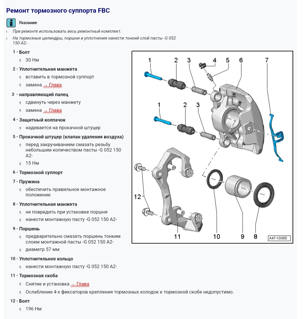

А на этом(FBC) смазываются?
В ремкомплекте палец+пыльник идёт смазка, а в руководстве не сказано смазывать…
И по конструкции пальцев и пыльников похоже что смазываются, т.к. там видны канавки для пыльника
С такой конструкцией дела не имел, не подскажу.

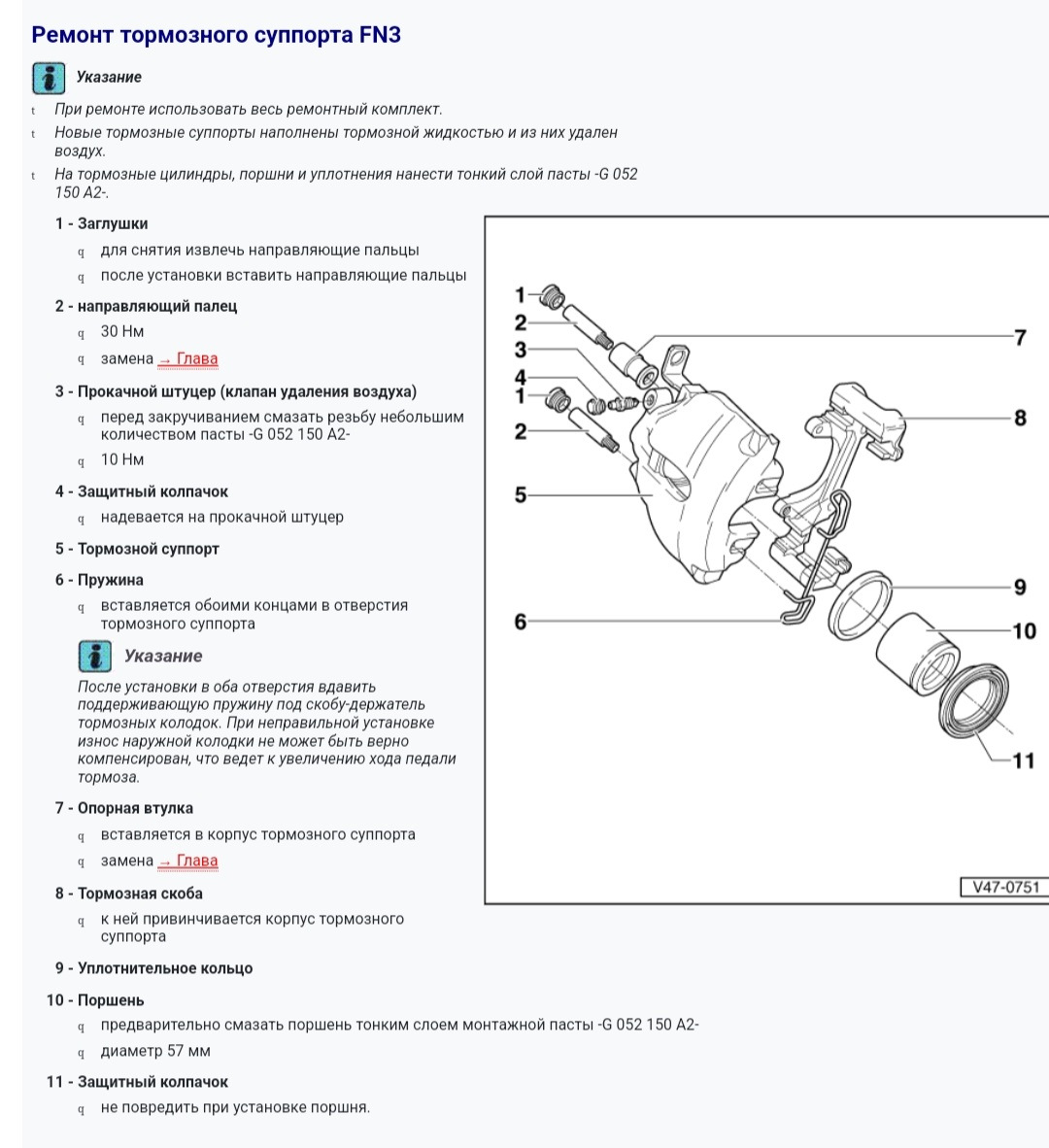

Я правильно понимаю что на этом(FN3) суппорте пальцы не смазываются?
Да, здесь пальцы не смазываются.

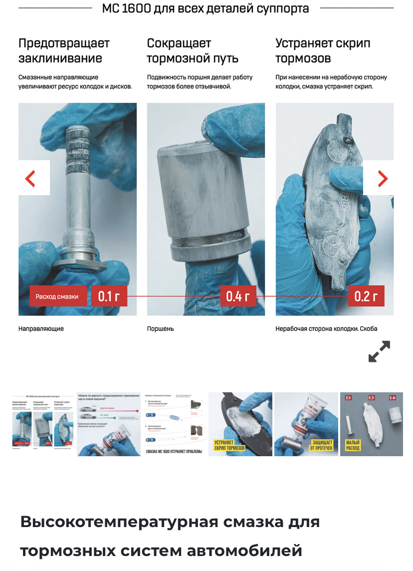

Главное, на сайте пишут, что смазка МС 1600 используется чуть ли не для всех деталей суппорта! 🤔
Да уж. Наверное, для ВМПАвто сложно признать, что накосячили с этой смазкой. А ведь многие люди доверяют официальному сайту, и это печально. При этом там же есть нормальная смазка PAG для направляющих и поршня smazka.ru/shop/pag/
Так в посте же написано, что pfg 110 для направляющих, а не для поршня.
Ищу бюджетную смазку для поршня суппорта, та которая по ссылке нормальная, можно использовать или нет?
И направляющие ей тоже смазать можно?
PFG 110 и ВМПАвто PAG предназначены для направляющих, но эти смазки можно использовать и для смазки поршня при сборке суппорта.
А скобу и пластины лучше смазать mc1600 или pag?
Petrovich35
Из своего опыта об МС 1600… В течении трех лет использую данную смазку (поршень, направляйки, обратная сторона колодок). Проблем с тормозами (тьфу 3 раза не было). Смазка у направляющих немного густеет (от начальной консистенции), но не пластифицируется и направляйки не клинит. Пыльники направляющих от нее не сыплются и не трескаются.
Хорошо, если все устраивает. Я ее тоже использую, но только для колодок.
Dima-dev
ну у нас только "Понты" производят, лучше взять смазки проверенных производителей
И все же МС1600 хреновая смазка, сохнет она и превращается в камнеподобную субстанцию… Даже как антискрип она не очень…
Я ее только как антискрипную использую, до каменного состояния не довожу, раз в год выполняю ревизию тормозов, пересмазываю. Мне она нравится тем, что густая и поэтому дольше не вымывается. А так да, это скорее даже не смазка, а замазка)
