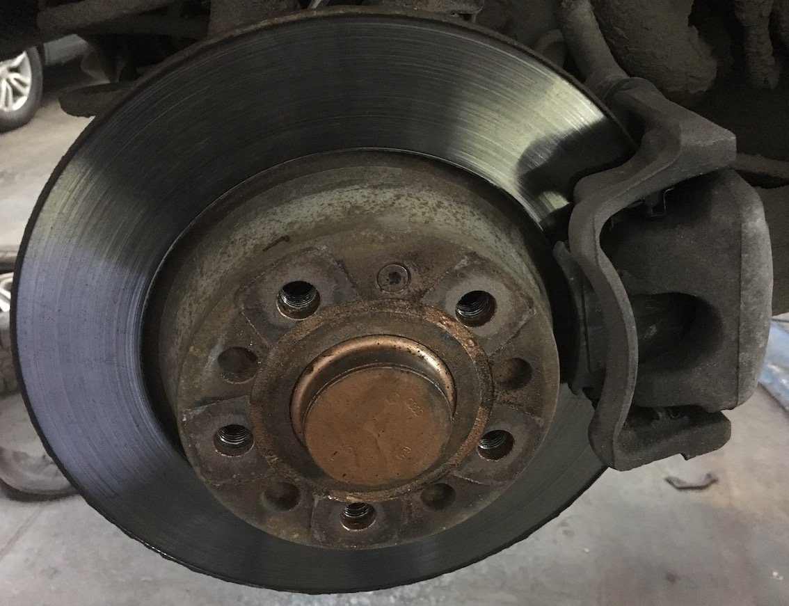

Летом немного погрел тормоза по дороге в Сочи, да и вообще требовалось обслуживание так как диски стояли с завода, но колодки менял весной на пробеге 92500 км., сейчас пробег на момент ремонта составил 105000 км.
Начал подклинивать задний левый суппорт, ручник плохо срабатывал, левые задние колодки имели износ 70% — 75%, справа с колодками всё отлично, но менять нужно всё и сразу.

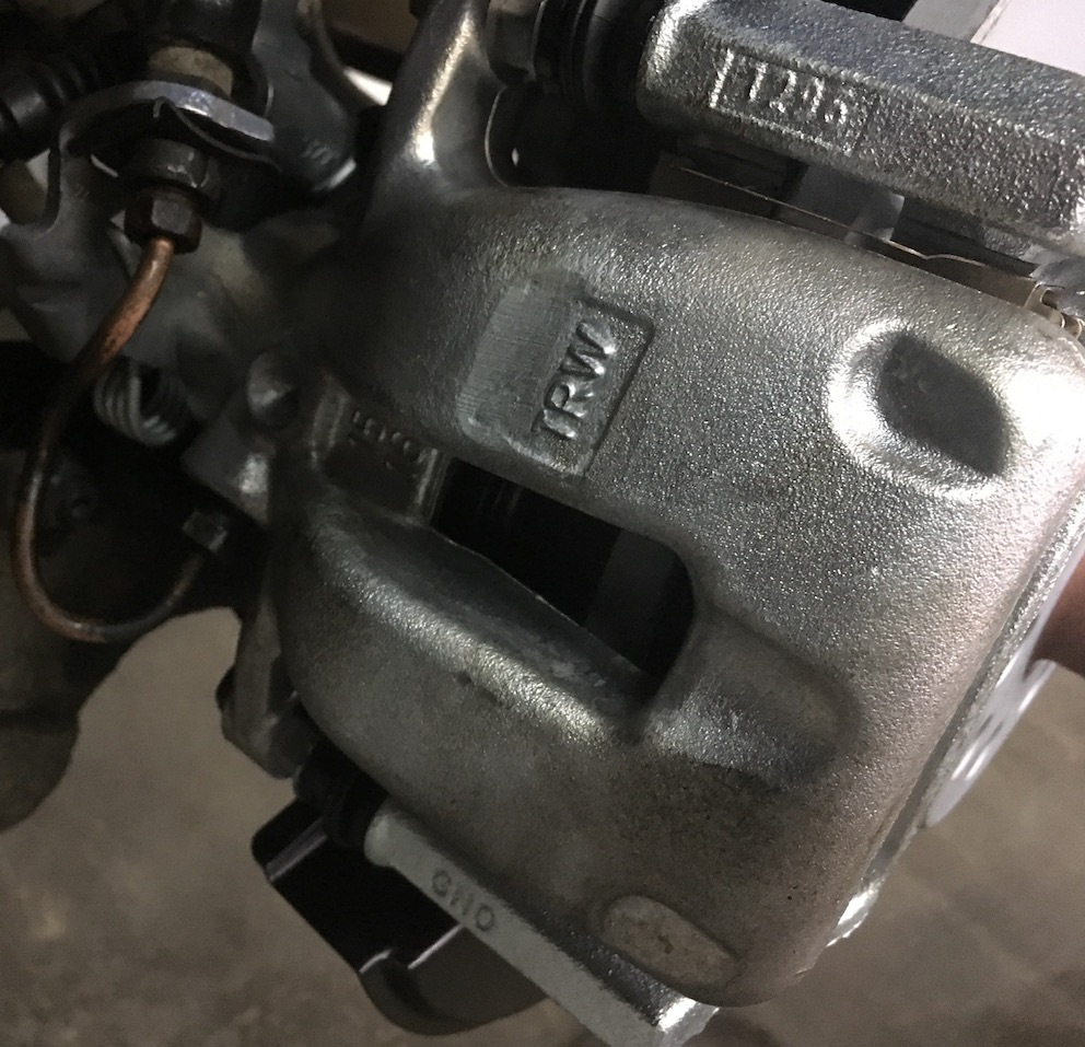

Были куплены детали:
1. Колодки задние GALFER — B1.G102-0682.2
2. Диски тормозные задние GALFER — B1.G212-0169.1 2 шт
3. Суппорта задние в сборе TRW — BHS325 правый, BHS324 левый
4. Скобы в сборе с направляющими и пыльниками TRW — BDA686 2 шт
5. Болты крепления скобы VAG — N91168901 4 шт

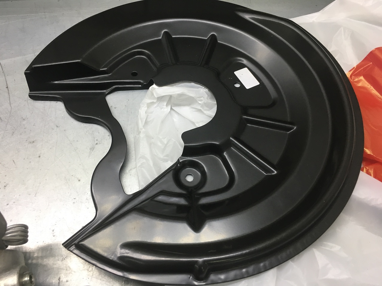

6. Щитки тормозного диска AutoMega — 210033710 правый, 210033610 левый
7. Тормозная жидкость TRW 1 л. — PFB401

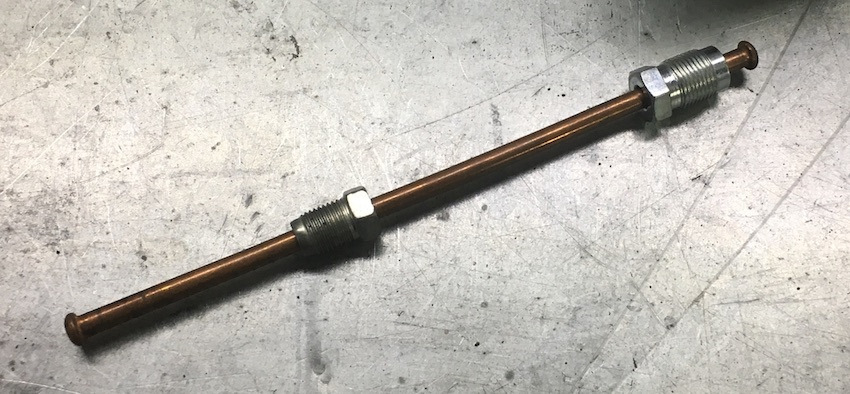

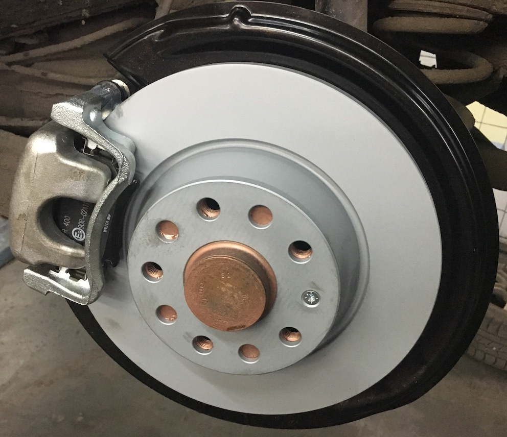

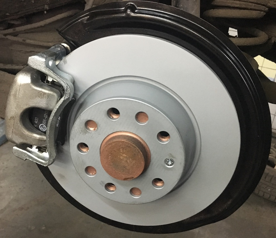

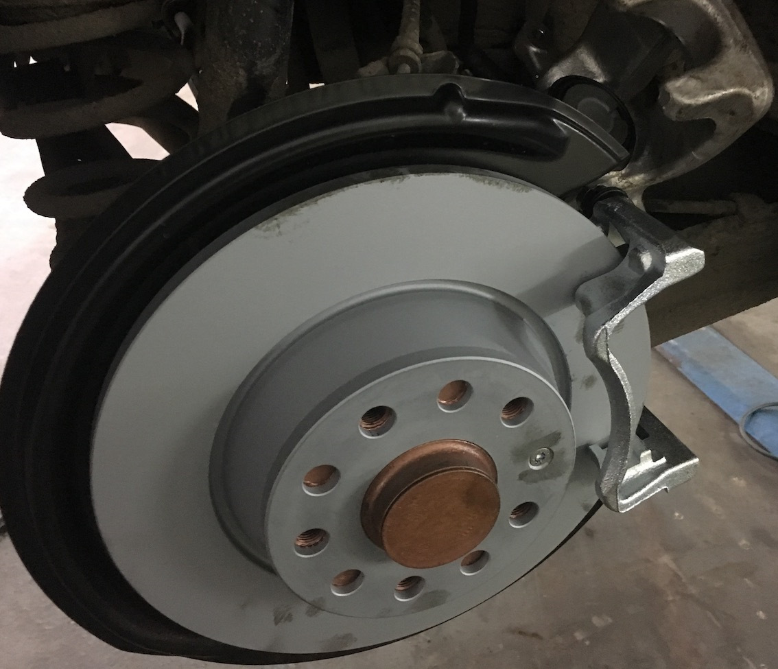

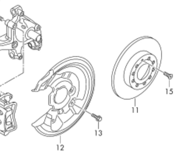

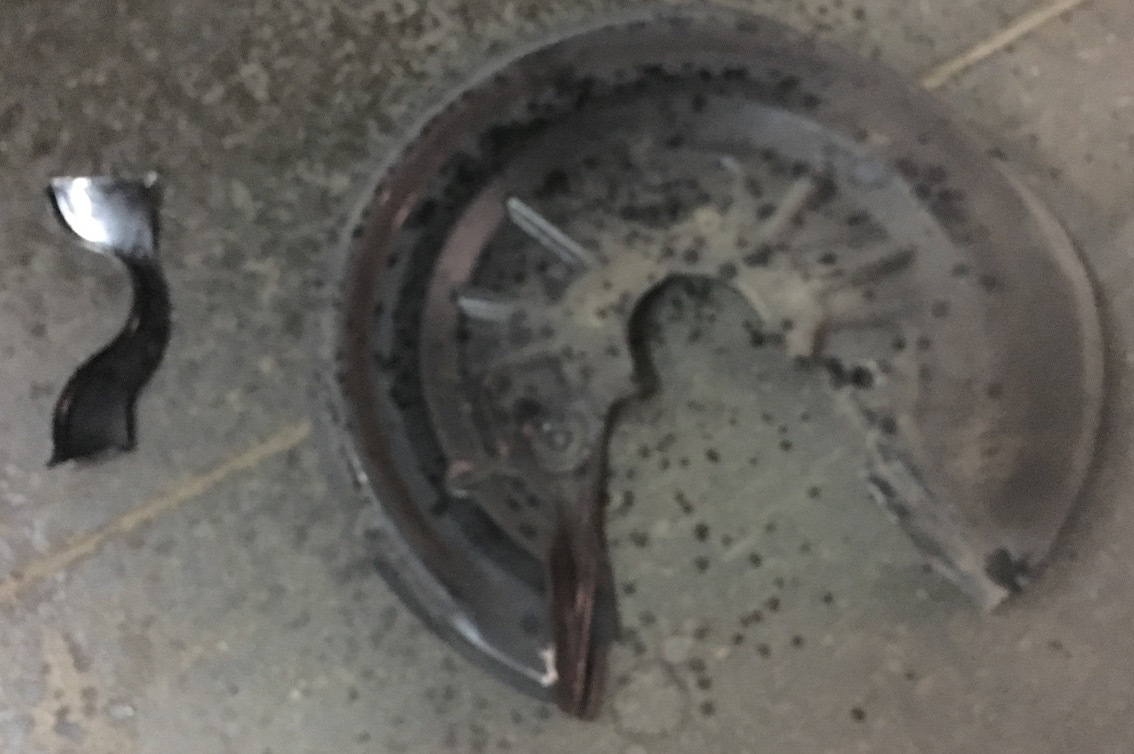

Всё было демонтировано и заменено, щитки тормозных дисков у нас меняются через жопу со съёмом ступичных подшипников, в связи с этим было принято решение их пилить, встали как родные. Попутно была полностью заменена тормозная жидкость. Заменил вторую трубку от суппорта к шлангу, первая была заменена ранее, очень хлипкие они в оригинале.

Привет, всё осталось. Диски можно проточить, после походят. А суппорта со скобами полностью преребрал с заменой ВСЕХ рещинок и покрасил высокотемпературной краской

Странно, вчера менял задний ступичный у меня щиток без перемычки… но у меня полный привод. И щиток на 4 торксах крепится
Ни чего странного, на ПП щитки идут без перемычки с завода, повезло ))
А есть номера таких щитков?
Какаих? От ПП?
Да
Вот в этом посте есть номера www.drive2.ru/l/6814805/

Щиток новый при установке тоже пришлось пилить?
Да, но стоят жёстко. На пассатах щиток без перемычки, а у нас зачем непонятно.
Пассатовская нам не подходит?
Посмотрел. Не подходит.
Хотя наверное подойдет www.drive2.ru/l/6814805/
Если только есть разница в приводе. У него на скауте полный
Да, заменить щитки конечно будет сложно…
Я пока временно шайбы поставлю, потом посмотрим)
Без снятия тормозного диска подлезть ко всем болтам не сможешь.
Это да…
Может мимо обойдет))))Шайбами отделаюсь…
Я года 1,5 катался с шайбами, при случае решил махнуть
Нормуль)Не гремело?
Не гремело, шайбы удачно подобрал и болтики на фиксатор резьбы мочалом, это на правом, левый был почти в порядке его не делал
Шайбу с какими параметрами ставил?
Ставил что в гараже нашёл, так что размеры не скажу ((
Dima-Go7
я сделал банальный колхоз: просверлил по кругу малюсенькие отверстия на щитках и поставил растяжки из медной проволоки. Не дребезжат, и не видно.
