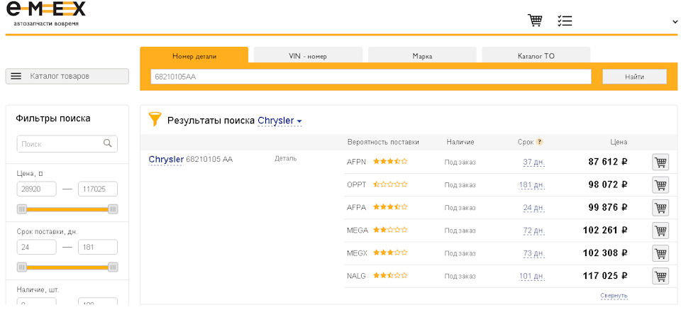

в не бюджетную сумму выходит замена форсунок на Cummins 6.7
