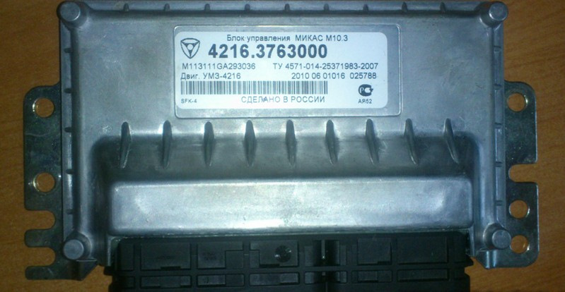

Прежде всего, давайте ещё и ещё раз "отделим мух от котлет", рассмотрев детально, что же такое М113. В моём блоге уже есть запись, посвящённая расшифровке моделей ЭБУ, а так же запись посвящённая самостоятельной диагностике, но в контексте программирования, нам нужно чётко понимать три вещи:

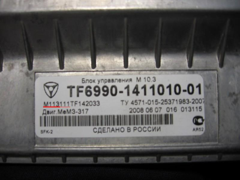

1) М113 — это блок, маркировка которого начинается с "М113" (M113XXXYYXXYY)
2) М113 — это блок, идентификатор которого по диагностике = M11.0.0
3) М114 это не М113, попытка программирования его как М113 испортит блок!
Кроме прочего, следует отметить, что укомплектовывались блоками М113 автомобили ЗАЗ c 2007 по 2010 годы выпуска только следующих моделей:
— "1103" (Славута),
— "1105" (Pic-Up),
— "SENS" (1.3, 1.4)
— "Chance" (1.3) в комплектации "S"

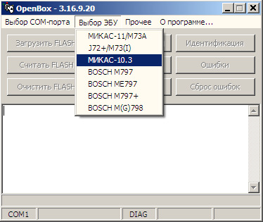

Для процедуры "перепрошивки" нам потребуется k-line адаптер (или его аналог), а так же программное обеспечение OpenBox Loader и KWP_D. В загрузчике OpenBox отсутствует переключение между режимами диагностики и программирования, программа всё делает автоматически. Если ПО исходной и записываемой прошивки идентично — обновляются только калибровки (запись в один этап, в течении 20 секунд). Если ПО прошивок различно — прошивка перезаписывается полностью (в 2 либо в 3 этапа, в течении минуты).
Последовательность действий при работе с OpenBox Loader:

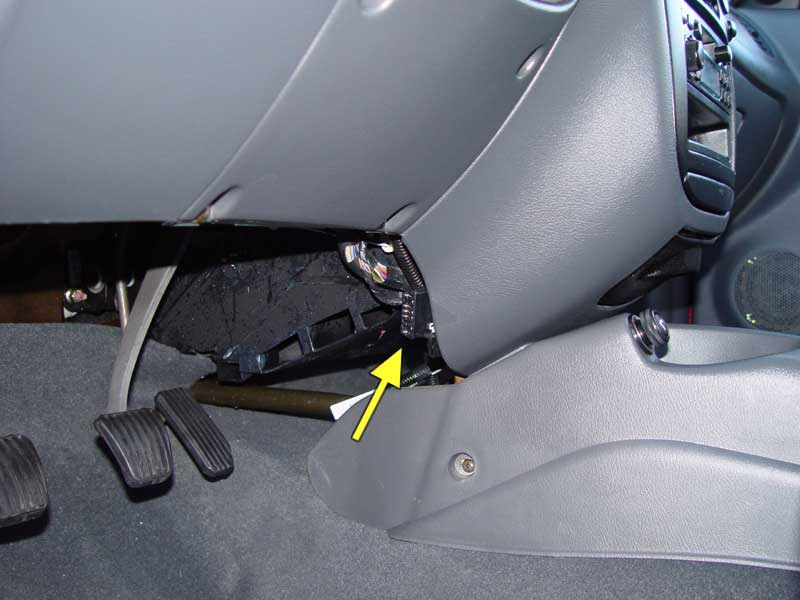

1. Соединить диагностический адаптер с диагностической колодкой автомобиля и с компьютером.
2. Включить зажигание (не запуская мотор) и запустить Loader.exe
3. Выбрать номер порта Вашего адаптера и тип ЭБУ (МИКАС-10.3) вручную
4. Нажать кнопку "Идентификация" для проверки связи. При успешной установке связи с ЭБУ откроется окно с идентификатором ЭБУ и текущей прошивки
5. Нажать кнопку "Считать FLASH" и указать путь для сохранения файла по окончании процедуры.
6. Нажать кнопку "Загрузить FLASH" и указать путь к файлу прошивки, которую Вы хотите записать (и дождаться завершения процесса)
7. Выполнить сброс ЭБУ ("Прочее" — "Сброс ЭБУ") и сброс ошибок

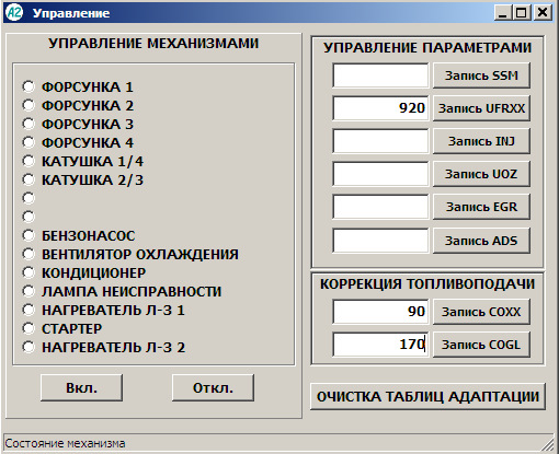

9. Включить зажигание, запустить диагностическую программу и установить рекомендованные для конкретной прошивки параметры:
— UFR XX (обороты холостого хода)
— CO XX (коэффициент коррекции времени впрыска для режима ХХ)
— CO GL (коэффициент коррекции времени впрыска для рабочего режима)
10. Запустить мотор, прогреть его (минимум до +70'C)
11. Скорректировать CO XX и CO GL
