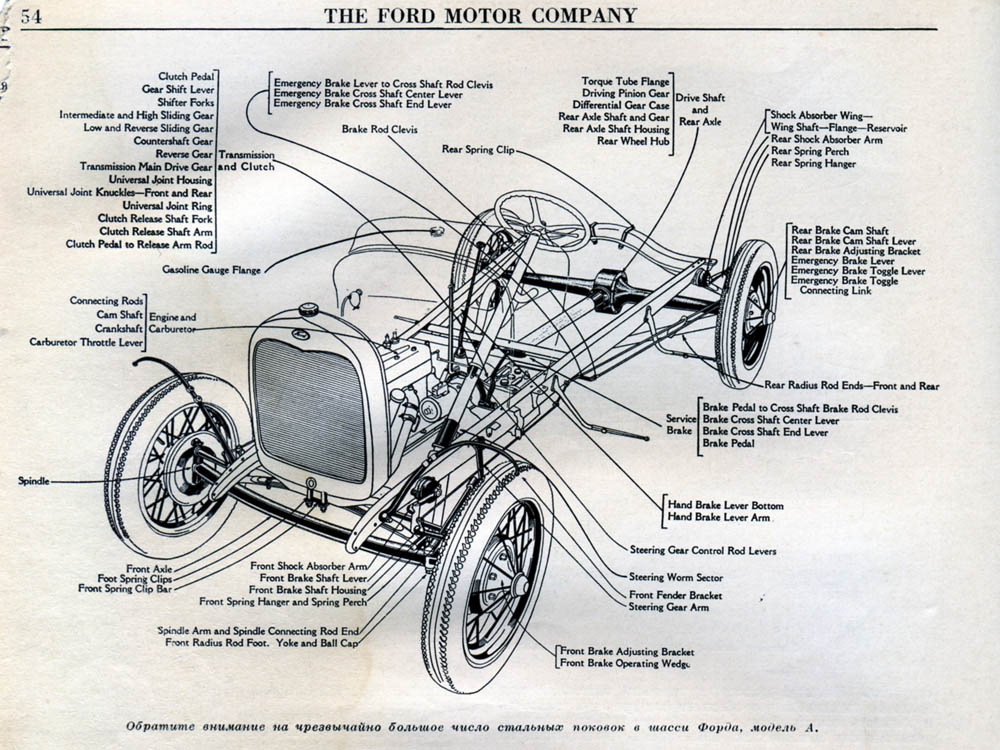

К сожалению, «автомобильный король» поздно заметил опасность. Спохватился он только в 1924 году. Именно тогда «жестянка» обзавелась приятными для глаз кузовами, которые по желанию покупателя можно было раскрасить буквально во все цвета радуги. Следую за новыми веяниями, он оснастил свои машины передними тормозами, электростартерами, изменил дизайн, установил красивые колеса со стальными спицами. И, кстати, из-за этих спиц не трудно спутать позднюю модель «Т» и раннюю модель «А».

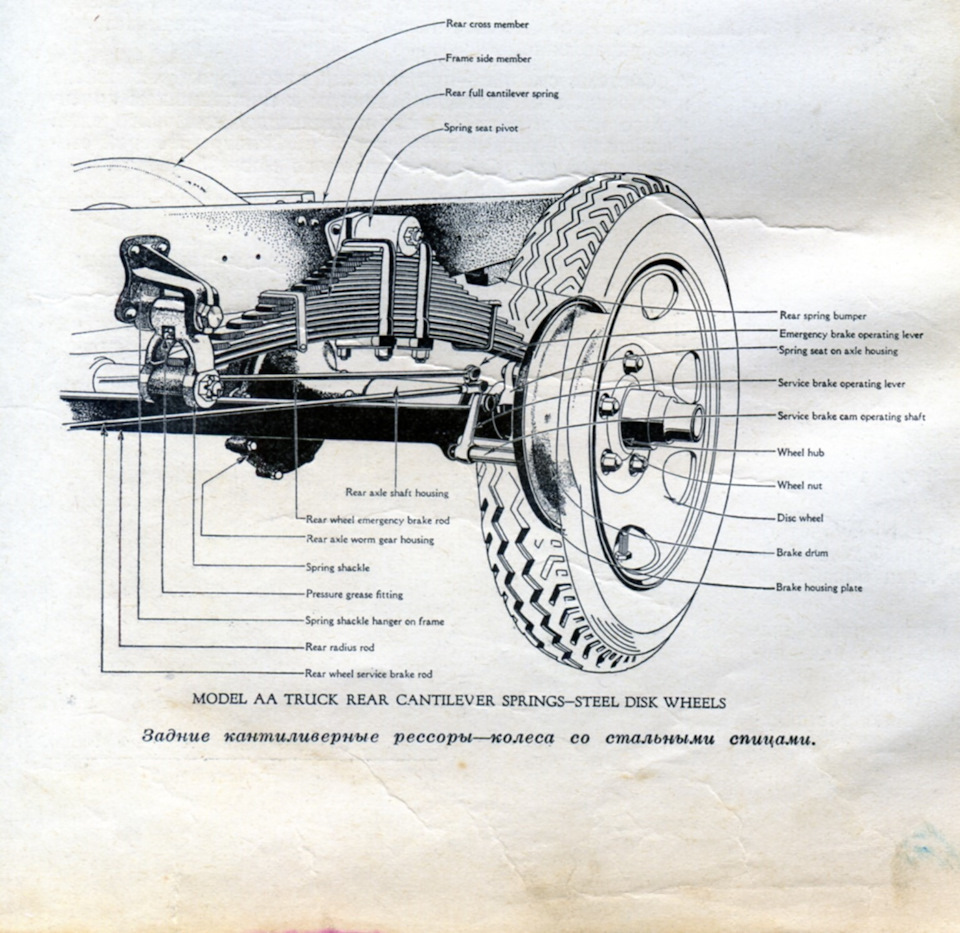

Подвеска принципиально изменилась только сзади – там появились консольные рессоры (только для грузовой модели «АА»), при сохранении толкающей штанги. Спереди осталась поперечная рессора. Тормоза механические на все колеса. Но зато появились роторные гидравлические амортизаторы. Правда только для модели "А", включая пикапы и фургоны.

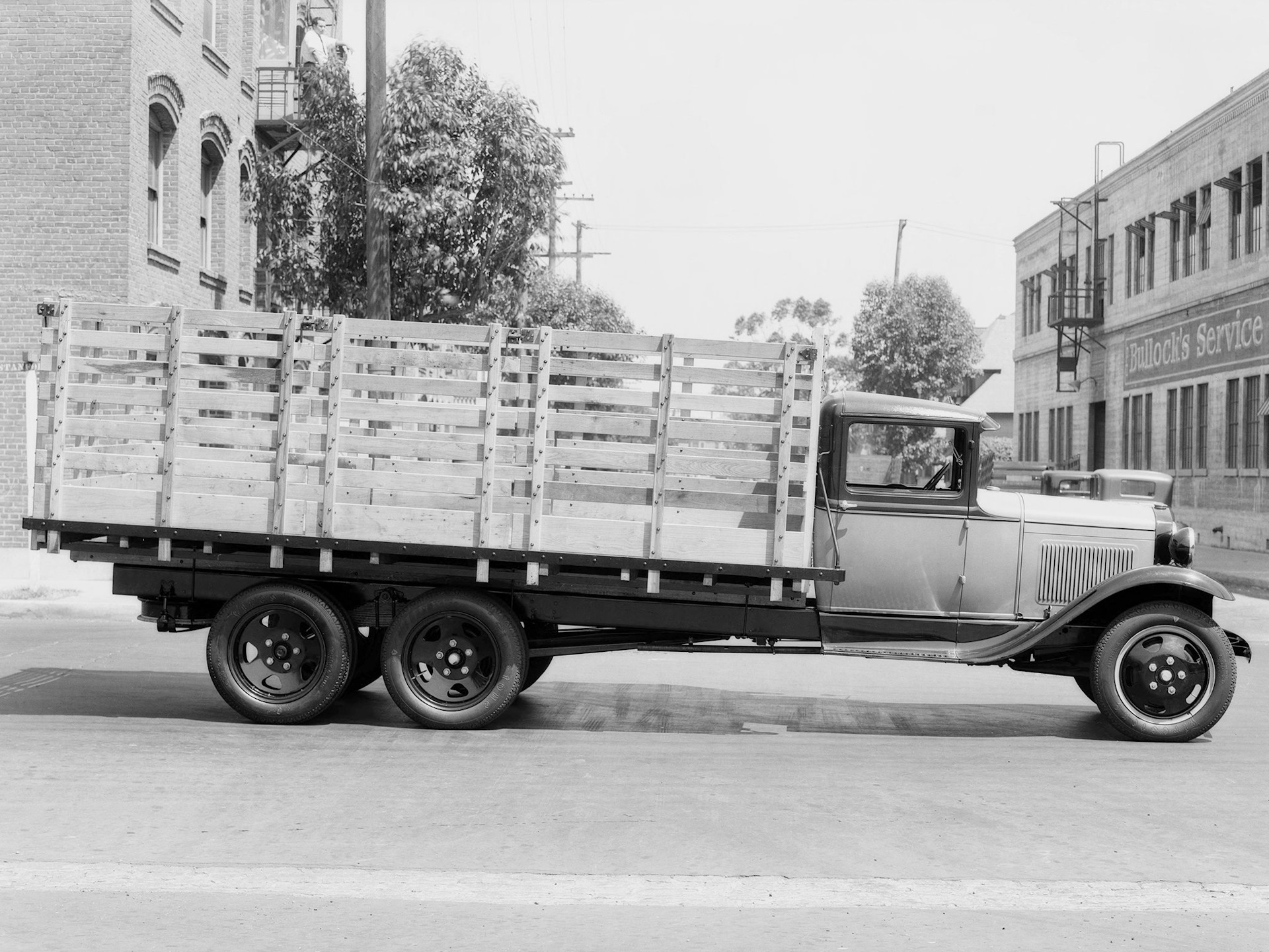

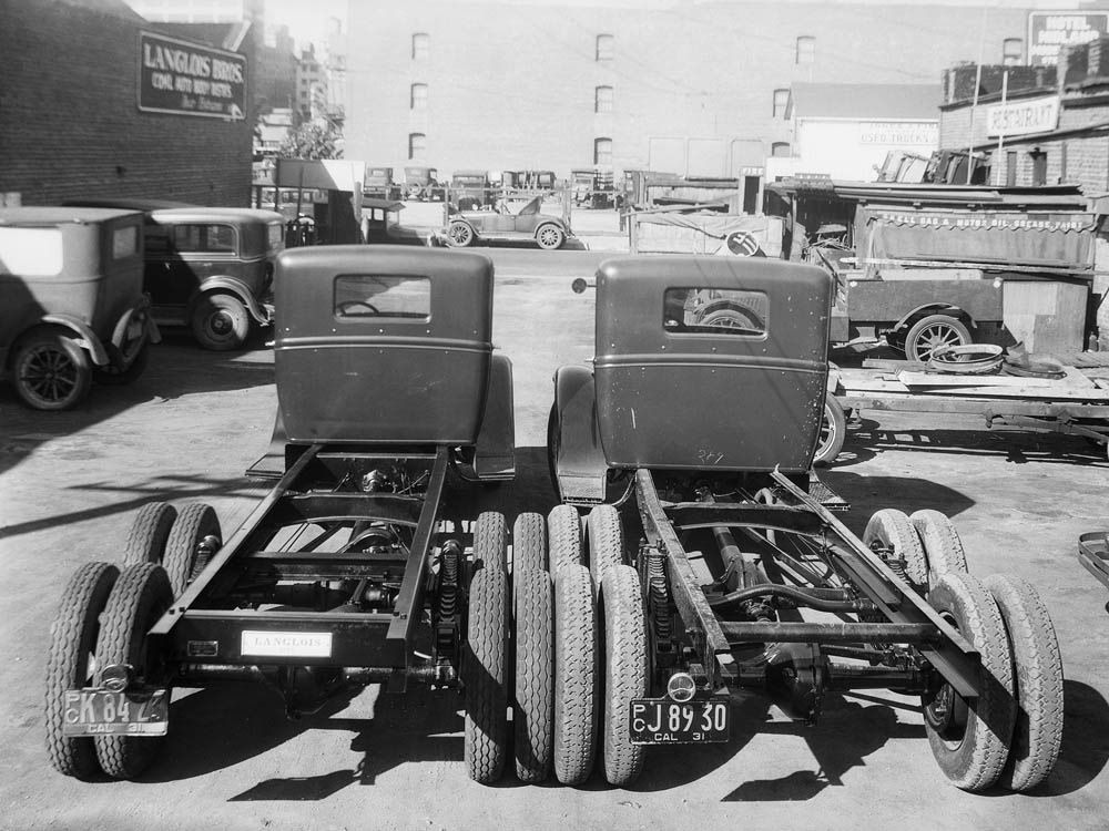

Разнообразные трехоски Ford AAA 1930-31 годов

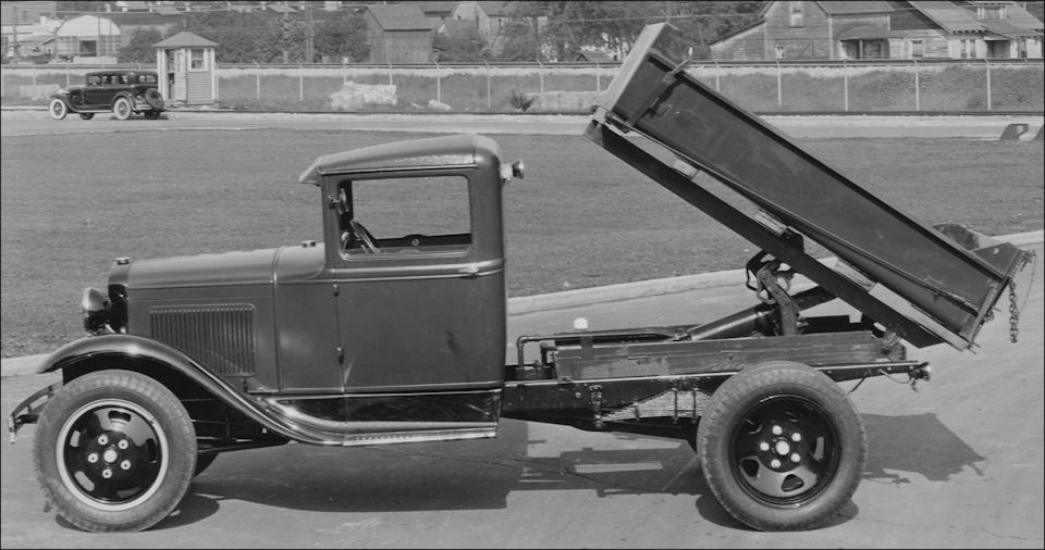

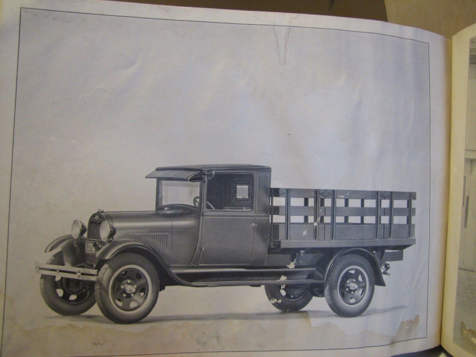

Грузоподъемность стандартной модели АА колебалась в пределах 1- 1,5 тонны. Более тяжелые модификации с тремя мостами могли перевозить 2 тонны. Последняя версия очень заинтересовала военных. Ее часто пытались переделать в полугусеничную, и приспособить для работы артиллерийским тягачом. Еще одна версия – с подкатным не ведущим третьим мостом собиралась силами небольших фирм.

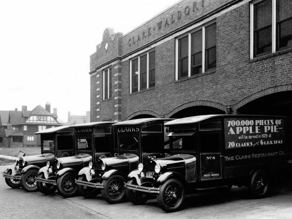

И фургоны Ford AA 1930-31 годы
