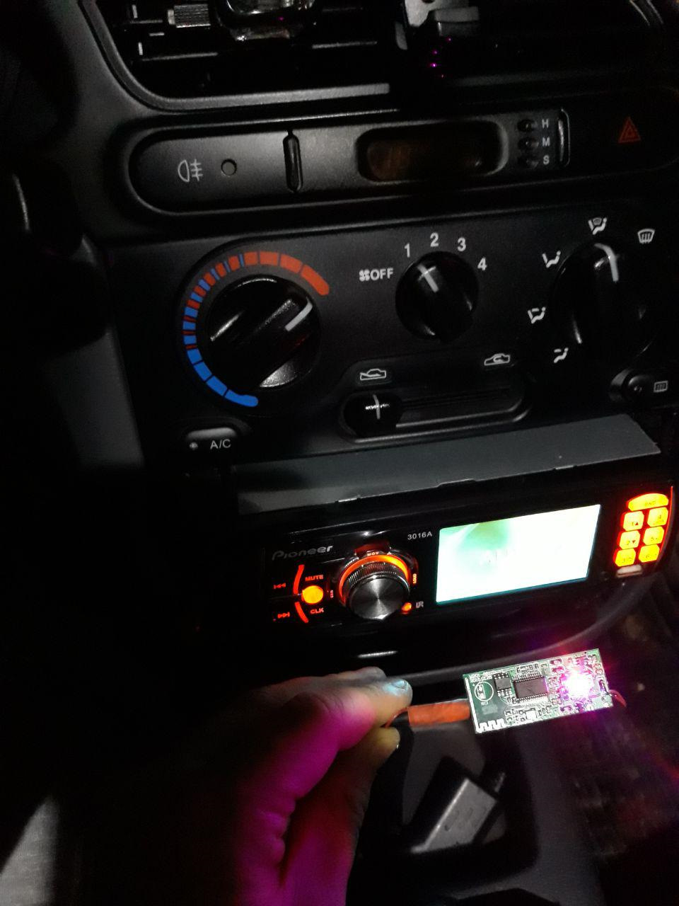

Настал долгожданный вечер после такого утомительного дня. Взялся я за продолжение установки bluetooth модуля в мою скромную магнитолу. Если что — вот первая часть этой истории.
Решил я начать сегодняшний бой с китайцами за "синий зуб" с подготовки места под плату в панели вокруг магнитолы. Вооружившись раскаленным на газовой конфорке ножом (ничего лучше я не смог придумать :) ) я принялся подготавливать место под плату.
Вот что из этого получилось:
Теперь останется вырезать под кнопочку отверстие и закрепить плату (но это будет когда мне в руки попадется дрель со сверлом по дереву хотя бы…)
Следующим этапом было "вызвонить" необходимые мне контакты с aux разъема на плате магнитоллы — что оказалось не так уж и банально. Распиновки такого типа разъема 3.5 (вертикального) в интернете я не нашел, и пришлось искать нужные мне контакты методом "тыка". Слава Богу распиновку usb гнезда долго искать не пришлось))
Провода вывел через технологические отверстия в корпусе магнитолы, собрал всё как было. Должно работать…
Отправился я к машине проверить работоспособность моего "франкенштейна". И вот она — первая радость за этот день (на часах было 22:10) — всё заработало так, как нужно :) Качество звука, конечно, немного хуже — нежели через обычный aux кабель — но я думаю это по причине маленького буфера устройства. Для ежедневного прослушивания mp3 с телефона — в самый раз! А flac с хорошими высокими можно послушать и подключив кабель…
На сегодня пожалуй всё. Осталось сделать отверстие под кнопочку и закрепить плату… Думаю в субботу запилю :) Ни гвоздя, ни жезла вам!
