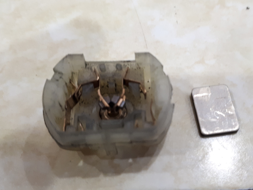

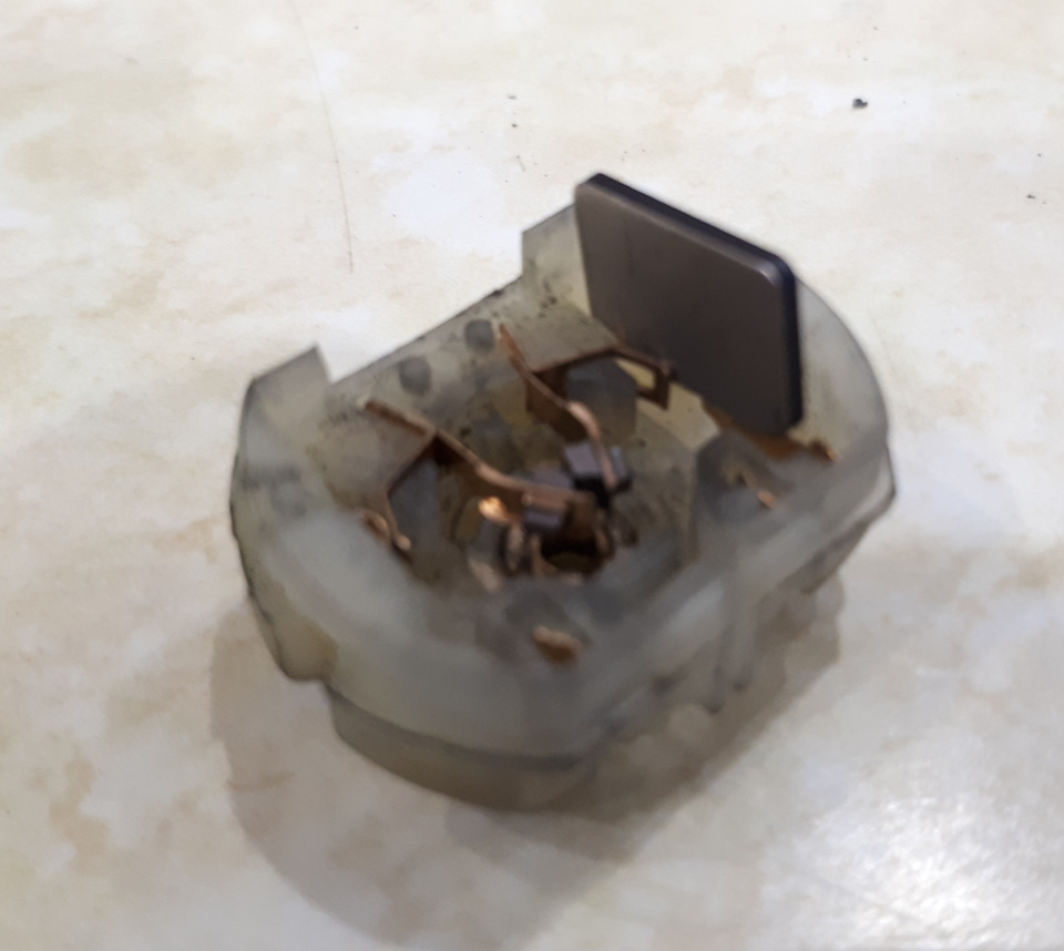

Все как у всех, в очередной раз перестал открываться багажник, на конверсе появилось сообщение, что открыт багажник и не работают стоп-сигналы. Четыре года назад я уже менял кусок проводки в гофре, делал вставку из провода ПВ-3 0,5 кв.мм и вот она, эта вставка "накрылась ЖПО".
Первым делом "вскрываем" багажник и проверяем проводку в гофре… так и есть сломаны 6 проводов. Значит быстренько все соединяем (меняем вставку, паяем, изолируем) и все должно заработать. На будущее надо будет прикупить провод МГТФ (он более гибкий и в тефлоновой изоляции) и заменить вставку. В общем, сказано — сделано… все работает, все светится и открывается, "страшные" сообщения на конверсе исчезли. Ура!
Как оказалось радость моя была не долгой. На следующий день багажник не захотел открываться ни с кнопки, ни с пульта сигналки, но теперь уже без всяких сообщений на конверсе.
Итак, диагностируем:
1. Ставим авто на сигнализацию после чего проверяем открывается или нет лючок бензобака. Если открывается, значит сгорел предохранитель (какой не помню, в мануале есть) замка лючка бензобака, он же отвечает за работу замка багажника. В моем случае все работает, значит предохранитель "жив".
2. Лезем в багажник через салон, добираемся до разъема (колодки) замка багажника и замеряем напряжение
при нажатии на кнопку открытия багажника пульта. В моем случае напряжение приходит, но замок не срабатывает, значит проводка целая, а глючит сам замок.
3. Откручиваем замок от крышки багажника ( три болта под зездочку), открываем багажник и пытаемся снять замок с проушины.

Очень помог ваш пост ! Благодарю ! У меня только все работало, просто у моторчика не хватало сил провернуть эту мешалку и отодвинуть лапу.Разобрал моторчик прочистил ВДшкой, собрал, как новый! Спасибо ещё раз !
